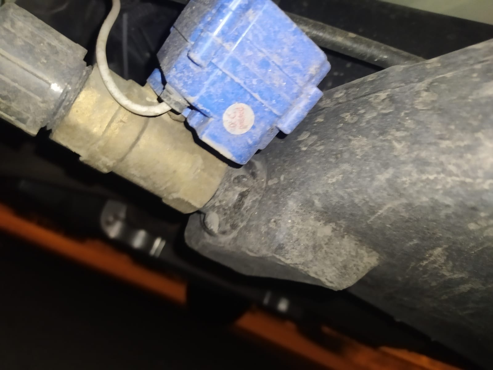

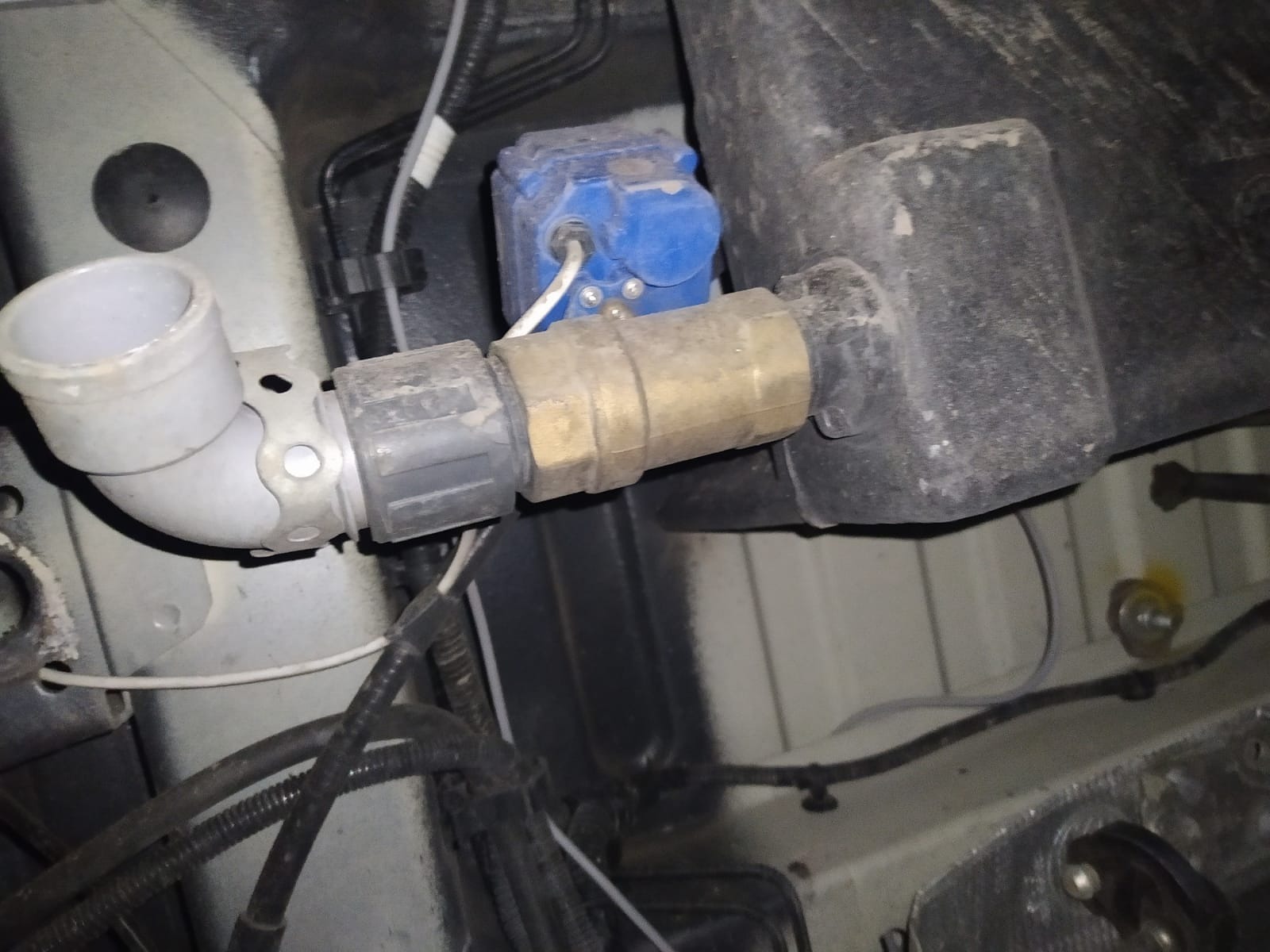

Paco1
Cita de: Furgoxo en Julio 08, 2021, 06:28:17 amBuenísima información Paco!! .ereselmejor  .ereselmejor
Pero te voy a abrasar con varias dudas;
- Has tenido que modificar el tubo de salida de grises, que tipo de tubo medida has tenido que coger para que se ajuste a la salida del depósito?
- El paso del cable no parece difícil, pero quería saber de donde has cogido la alimentación de los 12v.
- La electrovalvula donde o por cuanto aproximadamente te ha salido? Más que nada de que tipo es?
Que tal te realiza el vaciado? Lo hace más lento ahora o igual? Has tenido algún problema de que no vacíe bien o así por el cierre de la electro válvula o así?
Por último, pregunta del millón, has pasado ITV con ello y te han puesto alguna pega?
Perdón por ser tan preguntón pero es algo que tenia en mente y antes de dar el paso quería asegurarme.
De todas formas la única pega que le veo a estos sistemas es que como te falle por cualquier cosa te quedas sin poder vaciar, vi un brico de un alemán que le anteponían delante de la electro válvula otro ramal de tubo con una llave manual por si acaso, pero creo que esto es asegurar pero liarse un poco más la manta a la cabeza.
Saludos y muchas gracias de antemano :)
PD: La regleta esa la llevas sin proteger un poco más de la intemperie o la foto la sacaste cuando andabas con el brico sin finalizar?
Buenas a todos,
Hace ya casi un año que lo instalé, te voy a intentar contestar a todo pero disculpad si me falla la memória:
No he tenido que modificar nada. Directamente desenroscar el tubo que hay y enroscar la válvula. Si no me equivoco, es una rosca 3/4 estándar.
Creo recordar que los 12V los saqué de la parte trasera del equipo de música. Pasé un cable telefónico de esos que llevan 5 hilos individuales y aproveché 3 para pasar 12v y señal.
La compré en Luluka, es esta pero obviamente las puedes conseguir en muchos otros sitios.
Pues te diré que tengo la impresión de que realiza el vaciado algo más rápido (no mucho) porque me preocupé de que el diámetro interior de los componentes que utilicé fuera igual o mayor al diámetro de la salida del depósito, para no entorpecer el flujo de salida.
Sin duda ganas algo de tiempo porque nada más parar sobre la zona de vaciado, le das al botón y ya está descargando mientras tu paras el motor, pones freno de mano, coges lo que necesites para bajar, etc.
Lo de la cámara no lo veo necesario, porque a simple vista ves cuando acaba de vaciar. Además, tomando referencia de a que altura del lateral de la furgo está la salida de grises, a la segunda ya aciertas de pleno en el desagüe.
Pues todavía no me ha tocado, ya te diré cuando llegue.
Mi reflexión al respecto: Pensé en poner una derivación antes de la válvula con un grifo por si la válvula falla, pero... No me ha dado ningún problema en un año, era complicar la instalación y en caso de avería, basta con desenroscar la válvula completa... Aquí ya cada uno que decida si le vale la pena.
Cierto es que con el tema del COVID no he podido probarla en condiciones de frío intenso, que es donde me parece que puede presentar algún problema si se congela, pero en general, estoy muy contento de haberla instalado por la comodidad.
Pues estaba protegida con cinta aislante, y me di cuenta de que la ha perdido al hacer las fotos... toca reponerla.
Un  par de fotos más en detalle para que veáis:
