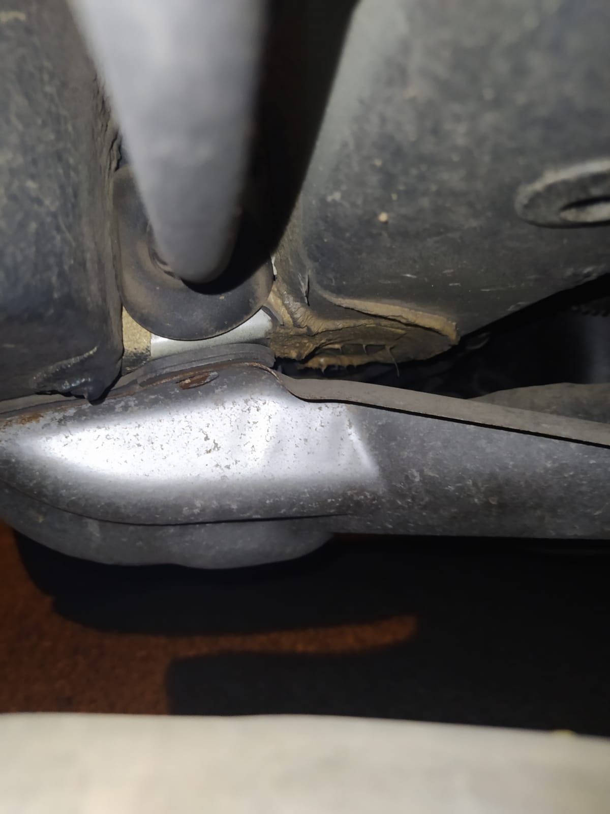

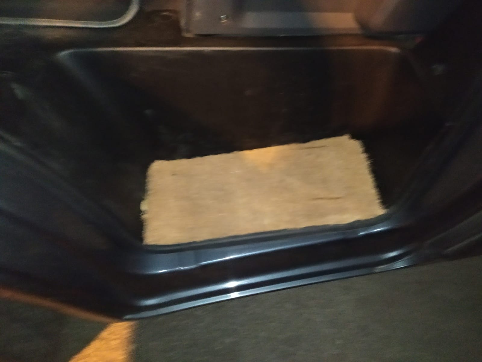

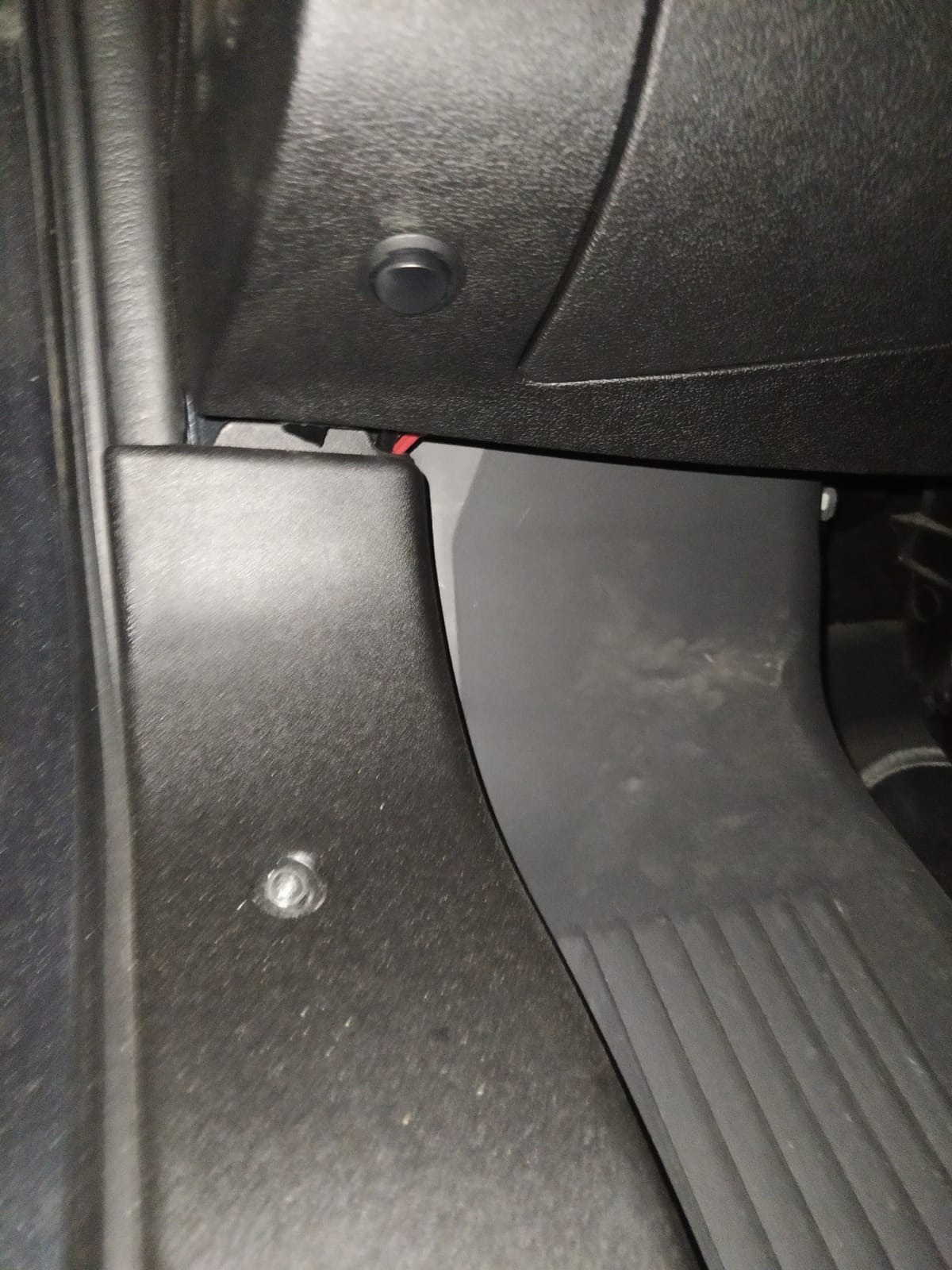

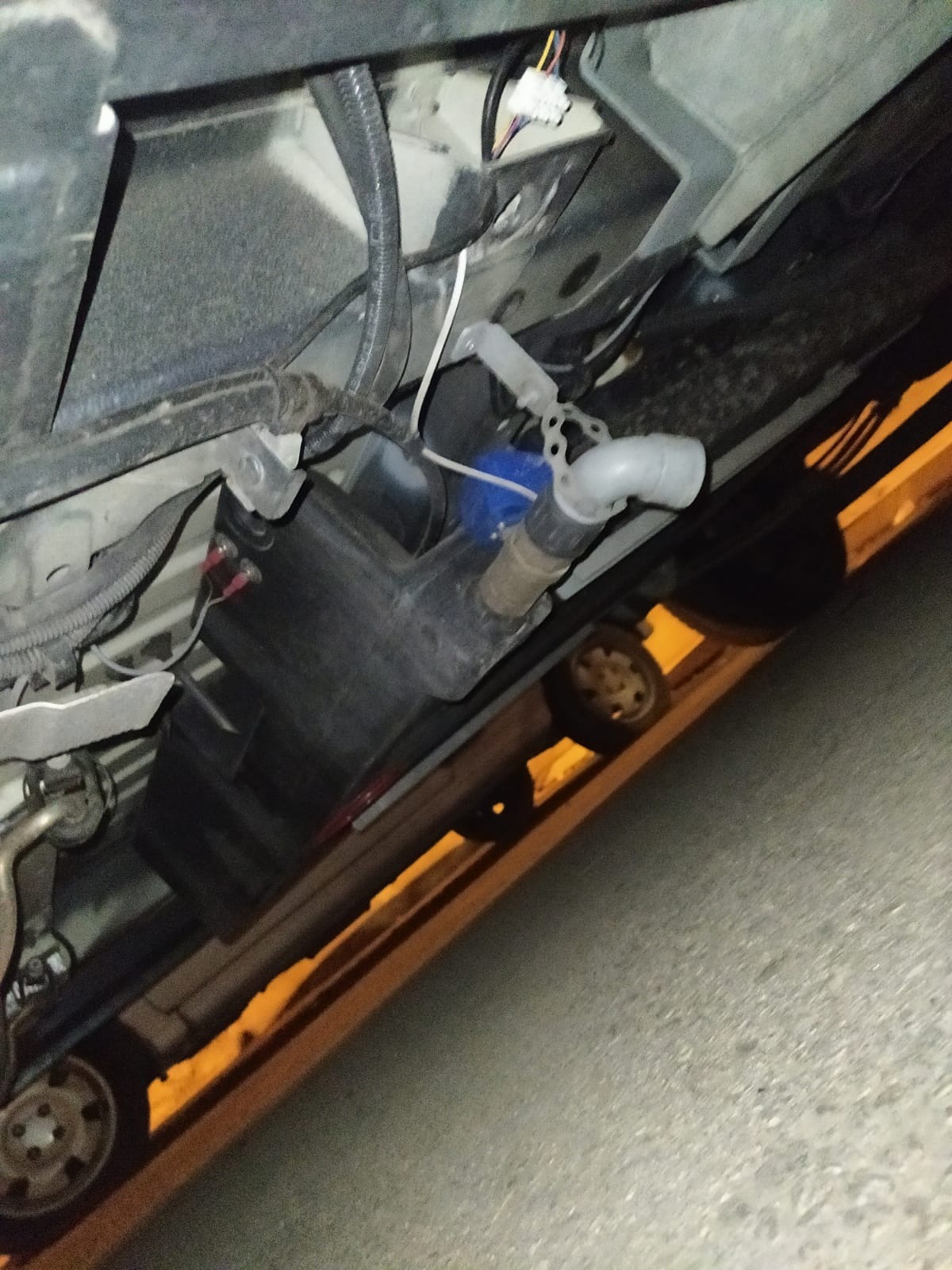

Pues no hice fotos cuando lo instalé, pero aquí va una miniguia:
ARRIBA: La electro válvula instalada. Pasar el cable cogiéndolo con bridas
ARRIBA: Entrar el cable hacia el habitáculo por la inserción del cable del freno de mano (no se ve muy bien la foto)
ARRIBA: Una vez dentro, desmontar las molduras del escalón de la puerta del conductor y la moldura que sube hacia el cuadro (es muy fácil, los tornillos están a la vista)
Finalmente, conectar un interruptor donde mejor os parezca (en mi caso lo podéis ver en la foto, negro para que no resalte)
Pues eso es todo. En un par de horas lo tienes listo.
