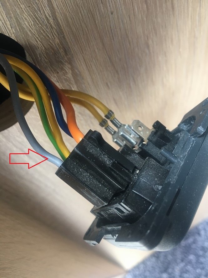

Cita de: Javier Pi en Junio 07, 2021, 13:54:01 pmHola, por los datos que comentas no hay problemas ni en el motor ni de roce que impida la recogida del peldaño.
Creo que la avería pudiera estar en el botón de recogida que no tenga un buen contacto, puedes soltar el interruptor y comprobar al puentear los cables si recoge bien, para descartar la avería del mismo.
Retomando este tema del interruptor del escalón eléctrico,
solté el interruptor y estaban todos los cables bien, pero fue mover o tocar el gris
y ya iba bien, solté este cable de su alojamiento y lo curioso es que no tiene cable pelado ni conector suelto ni nada de nada, solo lo volví a conectar y ya esta funcionando ok! .palmas  Al menos en principio... :roll:
Gracias por la ayuda Javier!! ;)

corsair
Cita de: Furgoxo en Junio 11, 2021, 14:52:37 pmRetomando este tema del interruptor del escalón eléctrico,
[quote author=Furgoxo link=top
[/quote]
Genial que hayas solucionado el fallo de forma tan sencilla.
El problema que has tenido puede ser por dos motivos por lo que cuentas:
- Que no estuviera bien metido el cable en la patilla del interruptor y por eso se aflojara lo justo para no hacer contacto
- Que el cable no esté bien montado en la clavija y este empezando a fallar.
Si te vuelve a pasar deberías cortar el conector, pelar el cable y volver a montarlo en una clavija nueva asegurando que quede bien puesto.

Furgoxo

Si veo que vuelve a fallar haré lo que comentas, muchas gracias!! ;)
Javier Pi
No hay porqué. Me alegra que solucionaras el problema, muchas veces con desconectar el terminal y volver a conectar es suficiente para que el contacto que falsea deje de hacerlo, como dicen los compañeros si vuelve a fallar puedes cambiar los faston o apretarlos un poco con un alicate para que el contacto sea más firme.

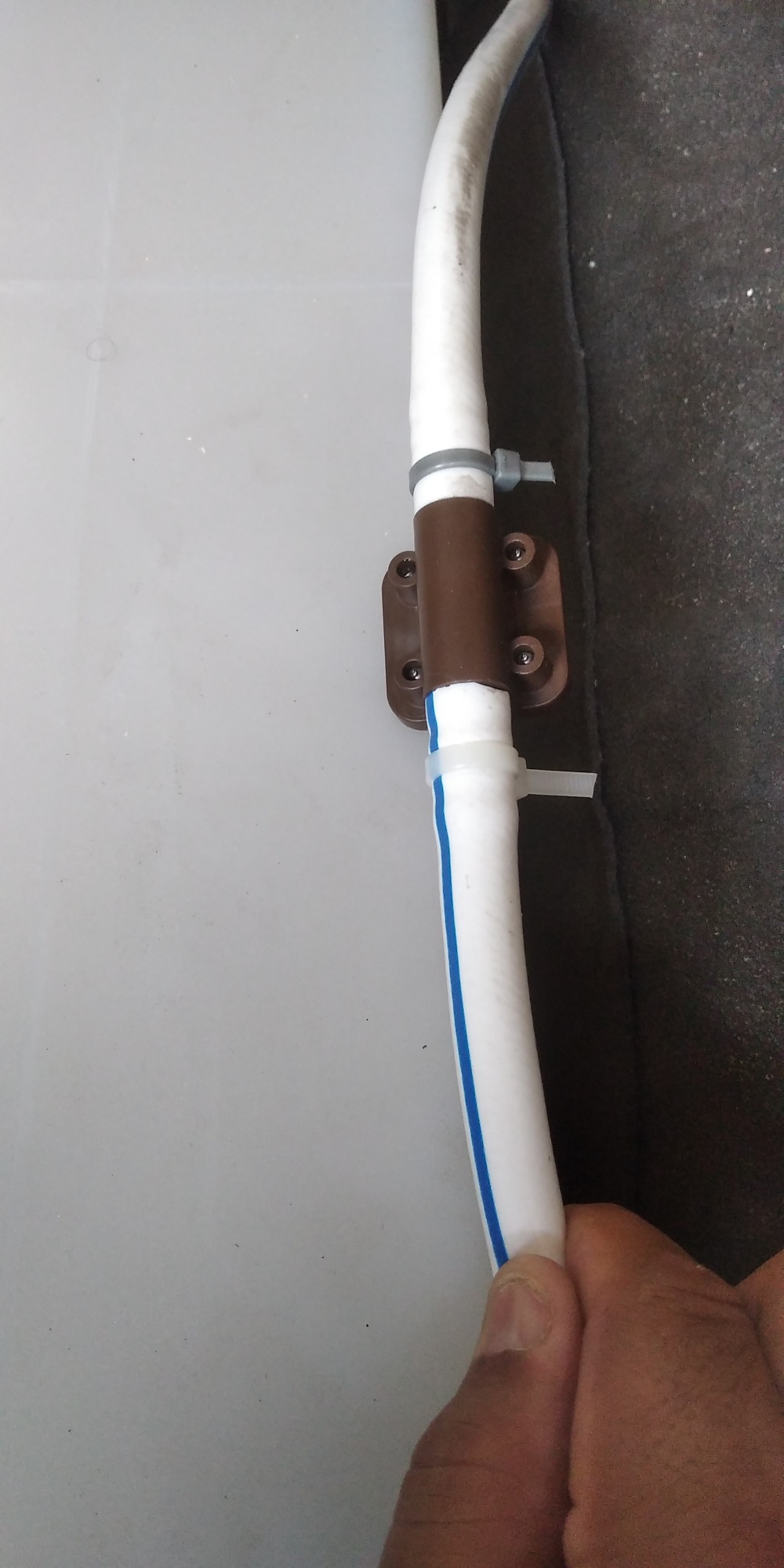

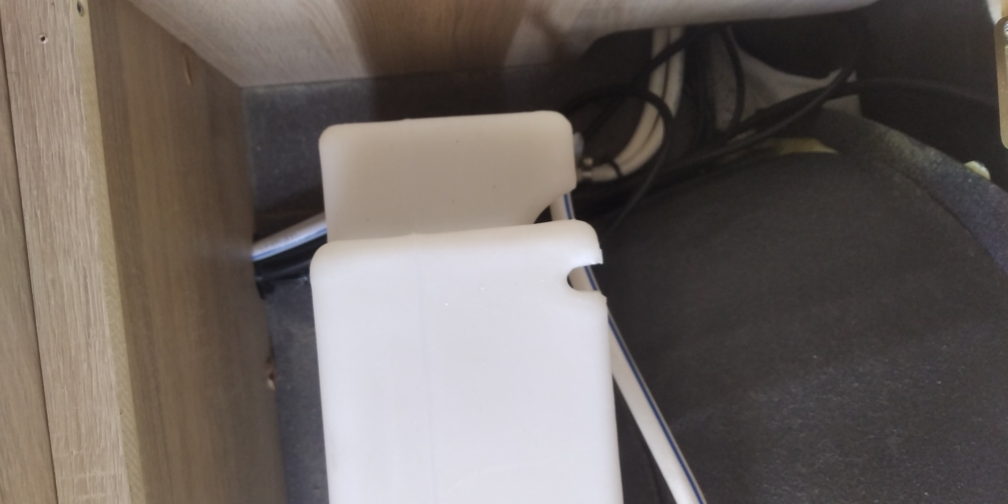

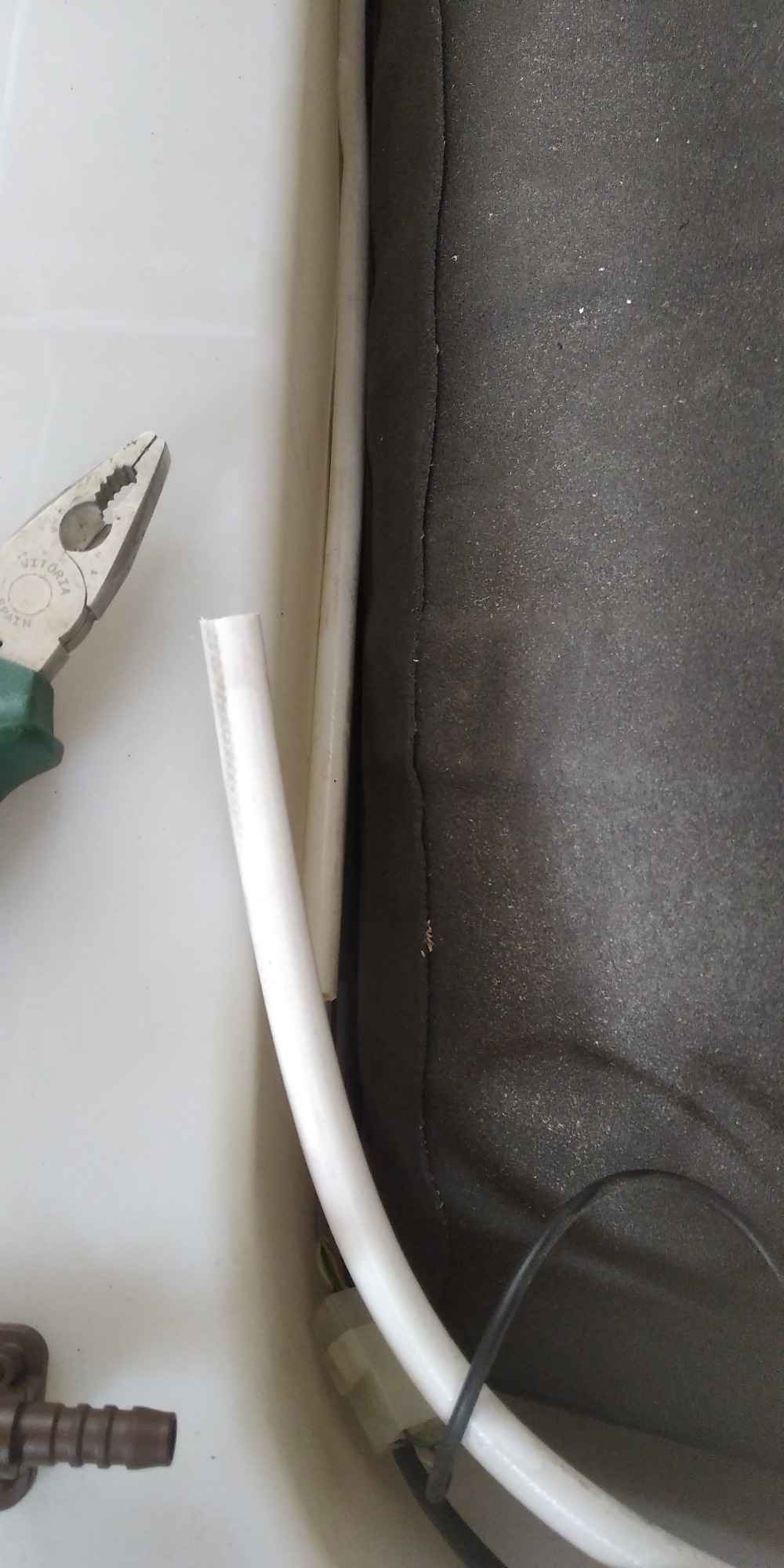

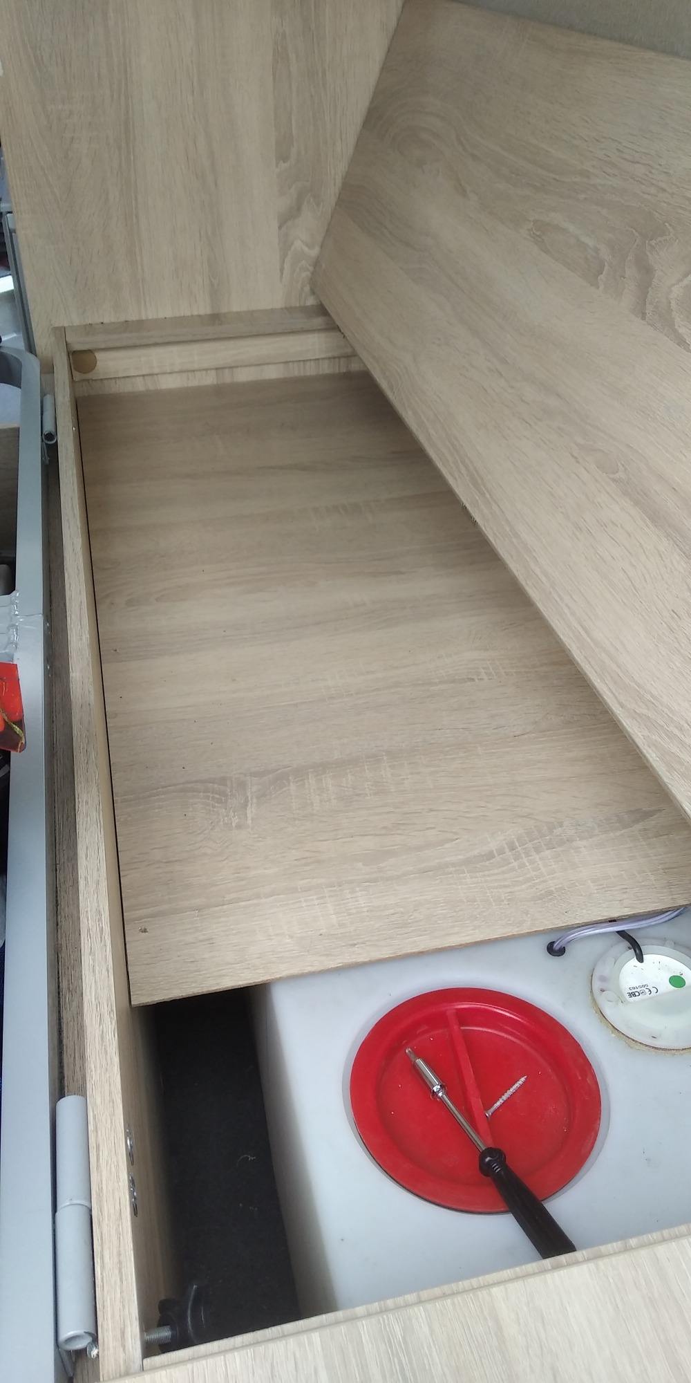

Hola a todos,
Hace unas semanas empecé a tener problema de aire en circuito agua caliente, con agua fría no pasaba. Hasta que saliera agua salía mucho aire, aparentemente el boiler se vaciaba sin que hubiera perdidas. Después de leer por ahí me pareció que podía ser que fallaba alguna válvula antirretorno y como el boiler tiene un tubo abierto hacia afuera para sacar excedentes de agua le permitía que entrara aire y así por vasos comunicantes todo el agua del boiler retornará al depósito de limpias, esa es al menos mi teoria. Al parecer los circuitos de agua tienen válvula antirretorno, yo no la encontré en el arcón del depósito de aguas limpias y como no estaba dispuesto a desarmar más, corte la salida de agua del depósito y coloque ahí la válvula antirretorno. Parece que ya no le entra aire al boiler. Así que que problema resuelto, por si alguien le ayuda en futuro.
carterroto
Lo primero fue quitar la tapa de madera, en la última foto se reparte el agua de salida y hasta ahí no ahí válvula antirretorno, así que no seguí desarmando y corte y empalme la válvula.
