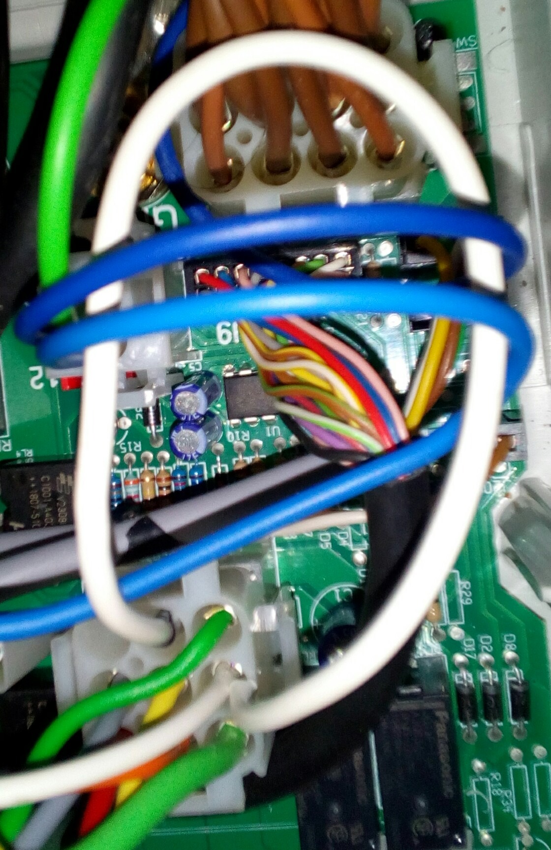

Buenas, aunque todavía no hemos solucionado el problema, tenemos agua en los grifos y en la cisterna. La solución nos la dio Manolico y nos la mejoraron vivarmen (miembro del foro) y sus colegas, ya que de esta forma el cable blanco va fijo y no tenemos que andar levantando la tapa cada vez que vayamos a usar agua.
Por si alguna vez os pasa ahí tenéis una solución para poder salir del paso mientras os llega el material para poder solucionarlo.
Muchas gracias a todos los que nos habéis echado un cable :-*

Lo he ido explicando estos días pasados. Nunca se me ha dado bien escribir, por lo tanto, es muy probable que no me explicara bien. Me expreso mejor en euskera, pero se trata de que todos lo entendamos.
El problema nos surgió el sábado de la semana pasada. Cuando me dispuse a fregar, no me salió agua del grifo. Pensé que no lo había activado en la centralita, pero sí. A continuación, mire el fusible y estaba bien. Pensé, y estaba convencido de ello, que sería la bomba. Por lo tanto me dispuse a pedir una, pero me acordé del foro.
Mire con el buscador, pero no encontré o no supe encontrar nada. A continuación comenté el tema en este hilo, y alguien me comentó que antes de comprar otra bomba mirará si le llegaba corriente y después de consultar con Manolico (chispas colega) lo hice y efectivamente, no le llegaba corriente. Los siguientes días hicimos las pruebas fotografiadas que subí al foro para saber dónde podía estar el problema. Manolico y otro colega estaban casi seguros de que lo que fallaba era uno de los relés y me dieron la solución para poder usar el agua mientras tanto. Creo recordar que fue el miércoles a la noche cuando vivarmen me escribió en el foro diciéndome que iban a montar una centralita igual y que si quisiera podía pasarme por Arrasate a verla y el viernes nos fuimos para allá. Ellos llegaron a la misma conclusión (relé) y me pusieron ese cable para salir del paso, misma solución que la que nos había dado Manolico pero a la vez más segura. Vamos a ver si conseguimos un relè y nos vamos a lanzar con ello. Si nos sale bien, nos gastaremos 2€ +/-, y sino, nos compraremos un ds 300, 90€ +/- que es un módulo de distribución donde va soldado el relè y otras cosas. Espero haberme explicado bien, y sino, ya me podéis perdonar porque no sé hacerlo mejor.
