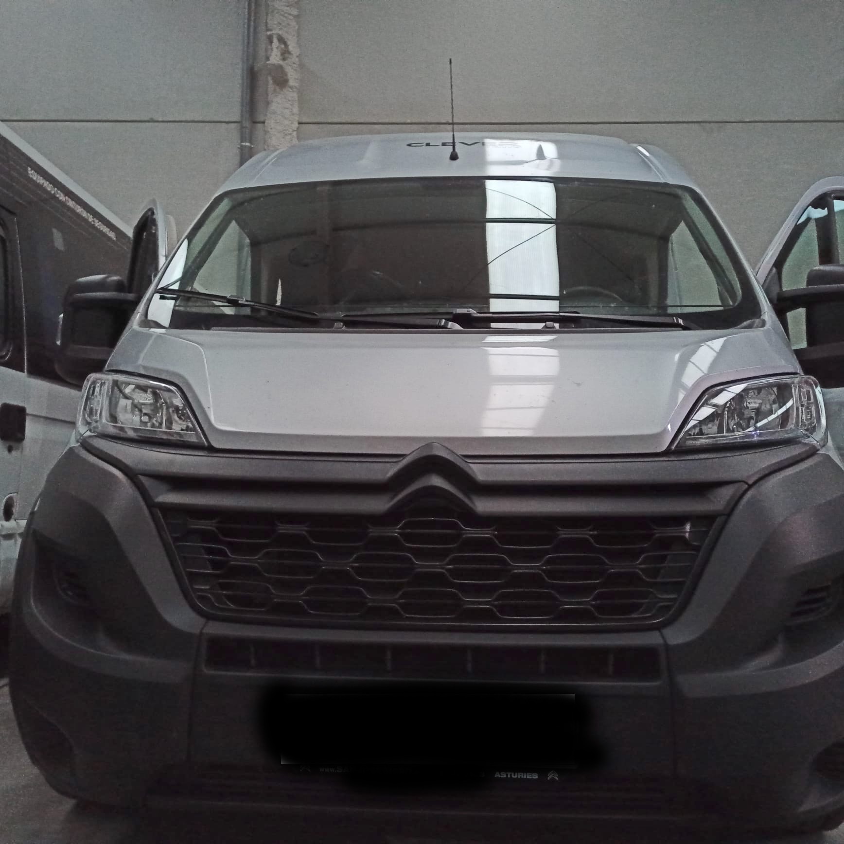

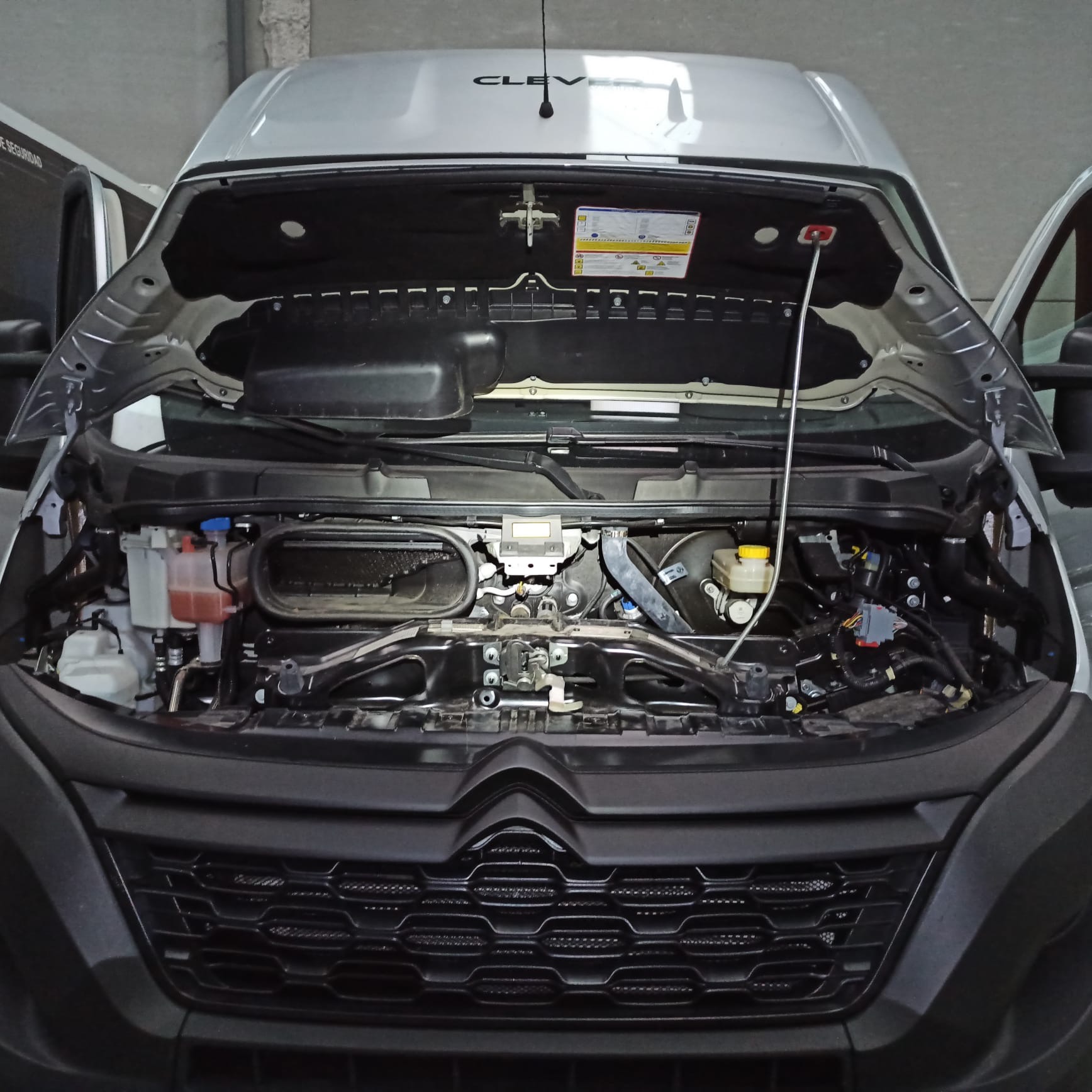

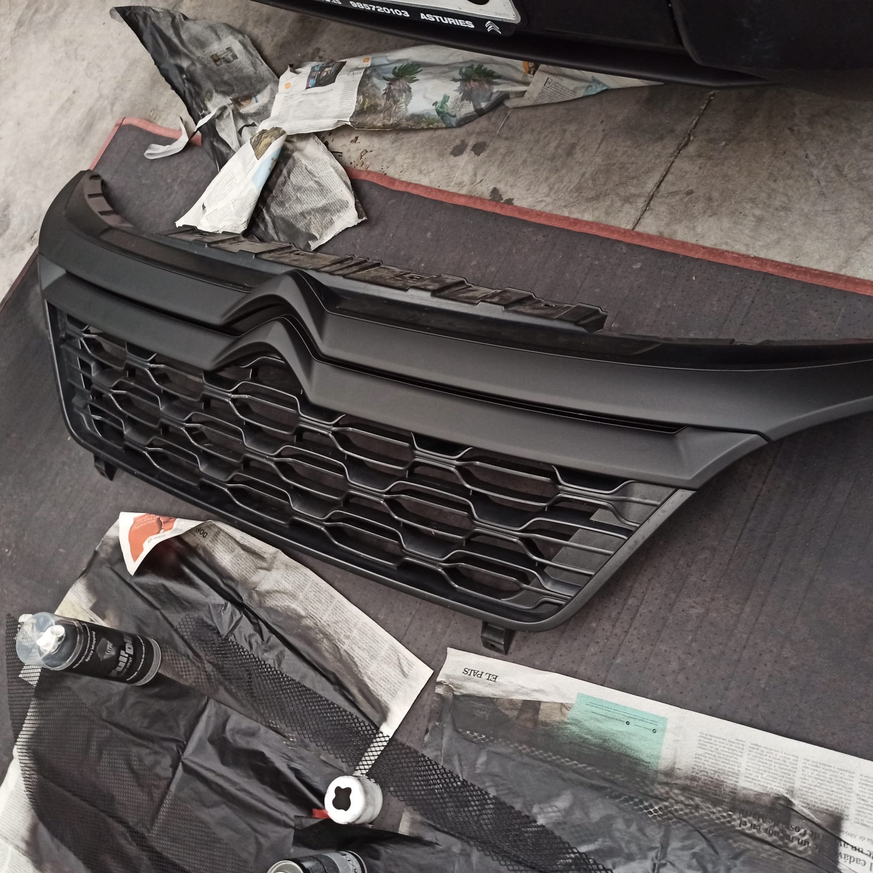

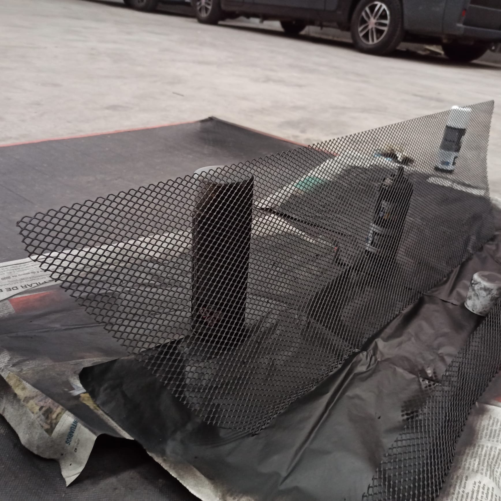

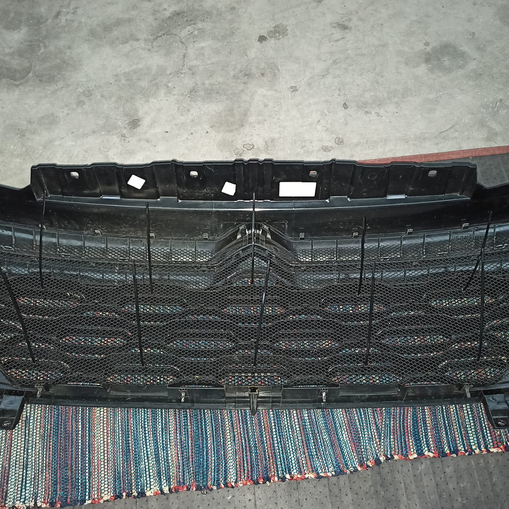

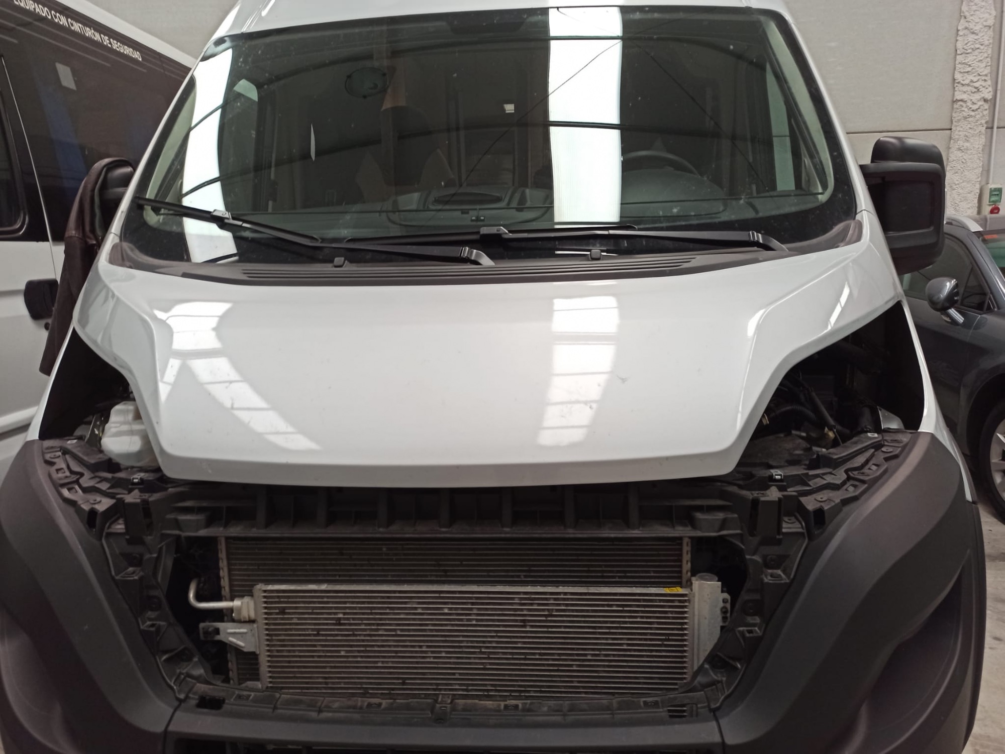

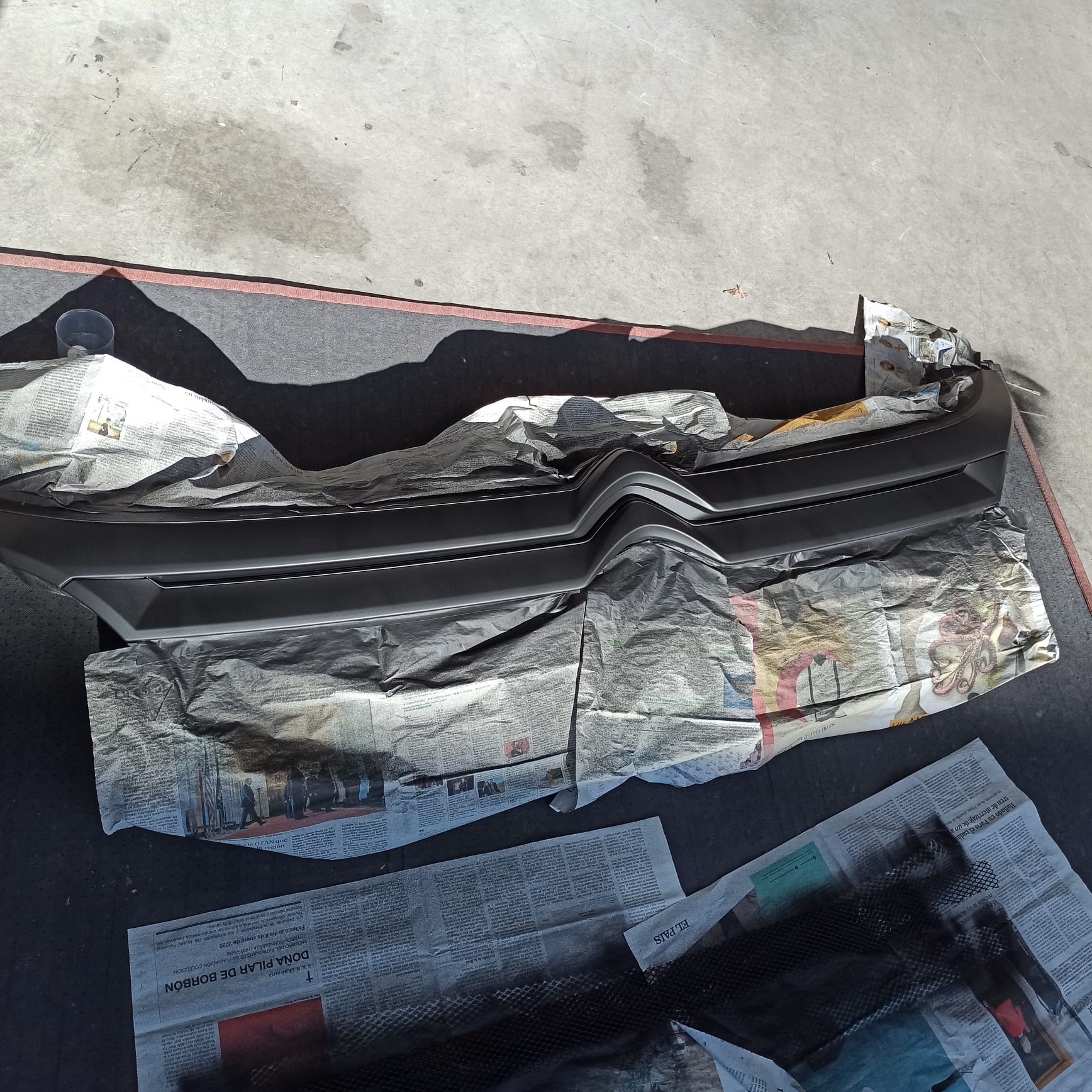

Hola!
 Hoy me he liado a hacerle un par de ñapas a la bixarraka, una es ponerle una rejilla metálica en la parrilla delantera, para que piedras, bichos o lo que sea no dañe el radiador y el intercooler, y ya que tengo que quitar la parrilla.., pintar con vinilo liquido el logotipo delantero de Citroen, que no me gustaba nada tan "brillante".(Si me arrepiento se quita muy fácil el vinilo)
 La rejilla que le puse la compre en Leroy Merlin (35€) y da para todo el frente, hay que cortar una tira para la parte de abajo donde respira el intercooler, la recorte a la medida con unas tijeras de cortar chapa la pinté con un spray de pintura normal (no de vinilo) y la fije con unas bridas a la parrilla.
El logo Citroen lo empapele con cinta de carnicero y periódicos y le di primero una mano fina de vinilo liquido en spray y luego, cuando secó, le di otras dos manos más, cuantas mas manos le des mejor queda.
Pongo las fotos en orden, una de ellas es el croquis de como se desmonta la parrilla (me la pasó un colega que curra en la Citroen), primero hay que quitar los faros (son dos tornillos) y quitar el enchufe de las bombillas, luego seguir los pasos del croquis, con una misma llave tor se quitan todos los tornillos, luego las grapas se quitan bien tirando para arriba con cuidado, es fácil.
  Salu2

Gracias por el brico, muy guapo todo el logo negro.

Buen trabajo te has pegado Uviéu, lo de la rejilla es algo que yo tambien queria hacerle, pero solo ver los focos y frontal suelto a la furgo da respeto jeje!!
Enhorabuena por el restyling personal que le has pegado tambien al frontal :)
Gracias por compartir la informacion ;)
