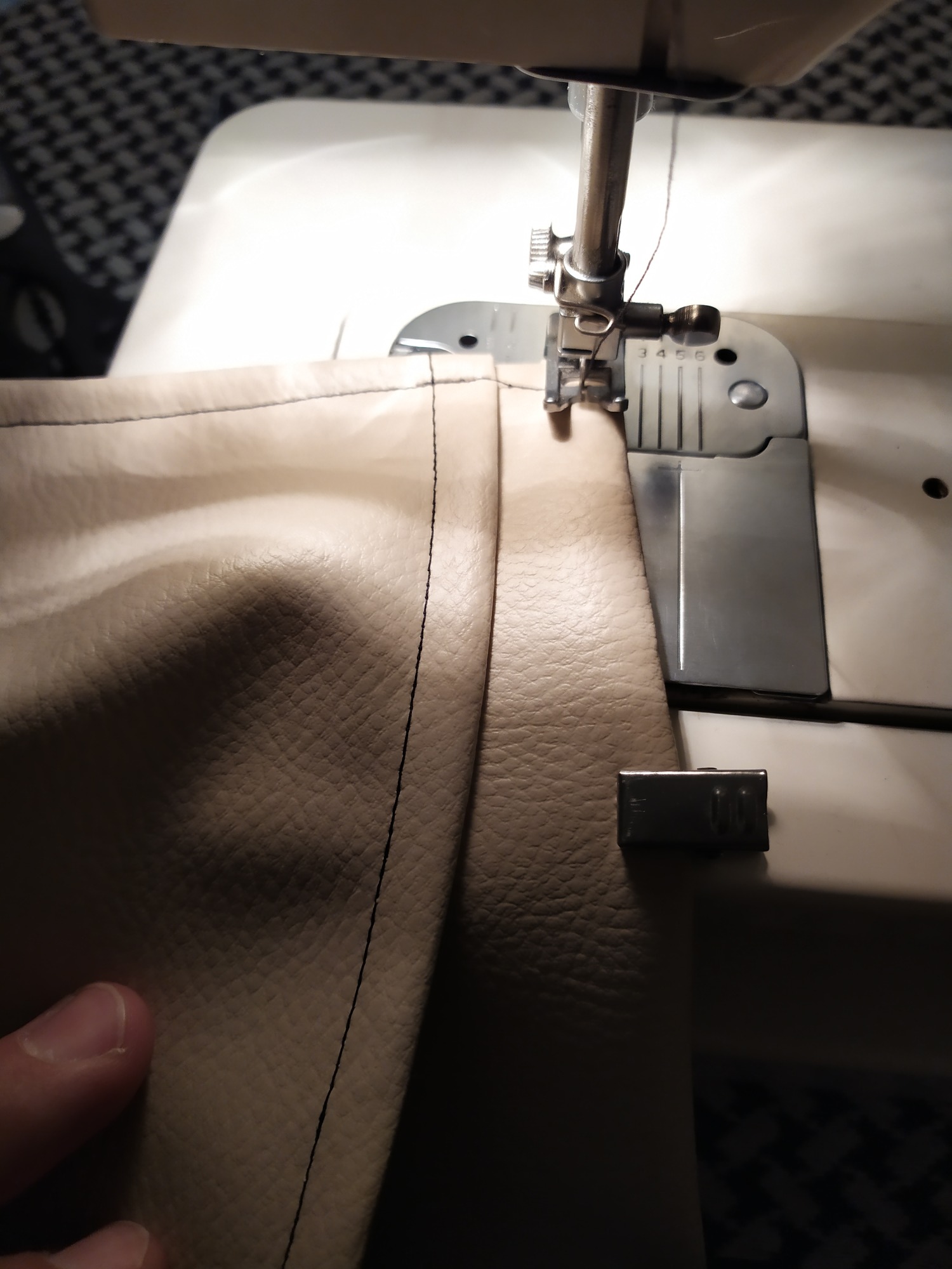

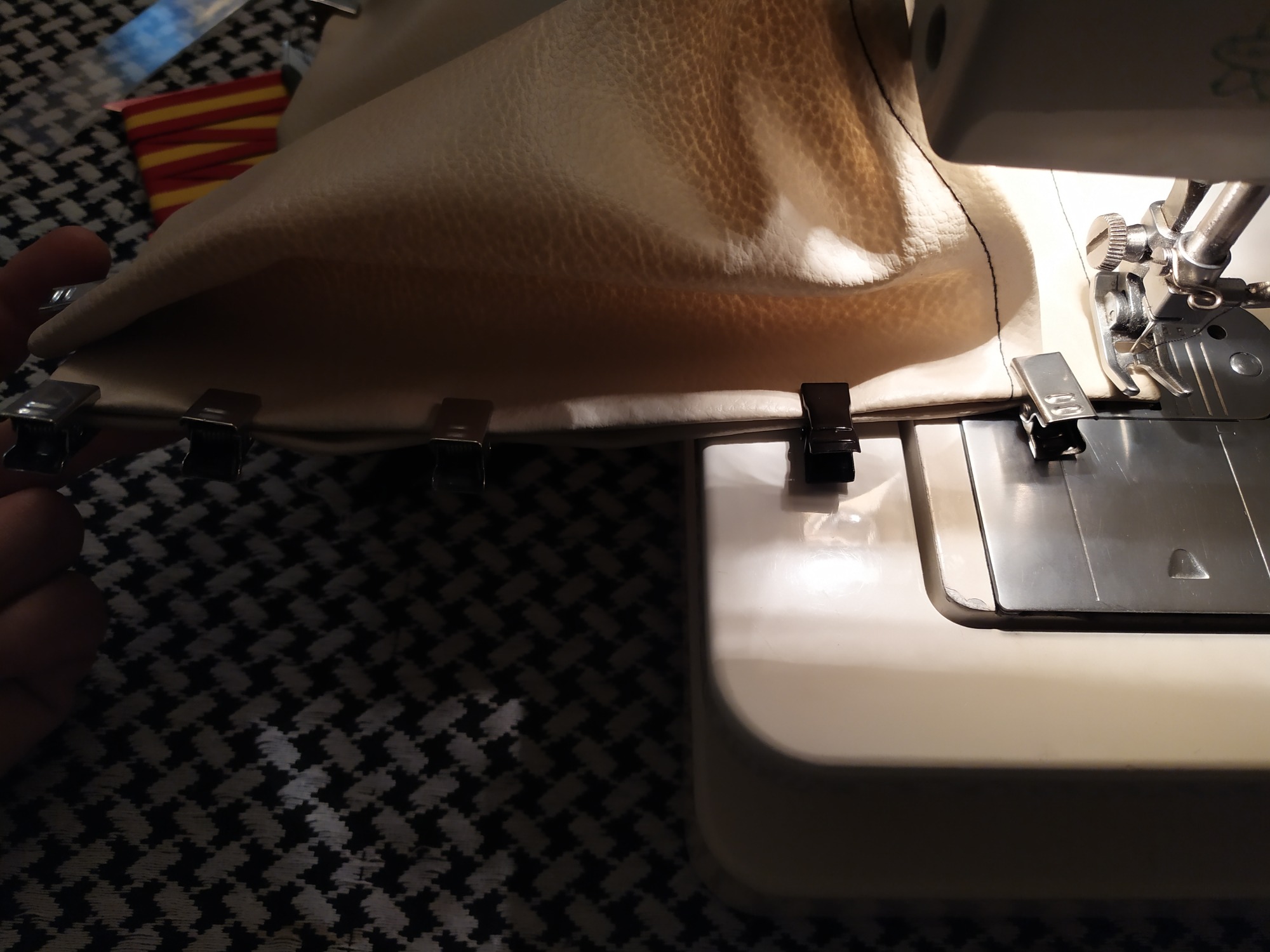

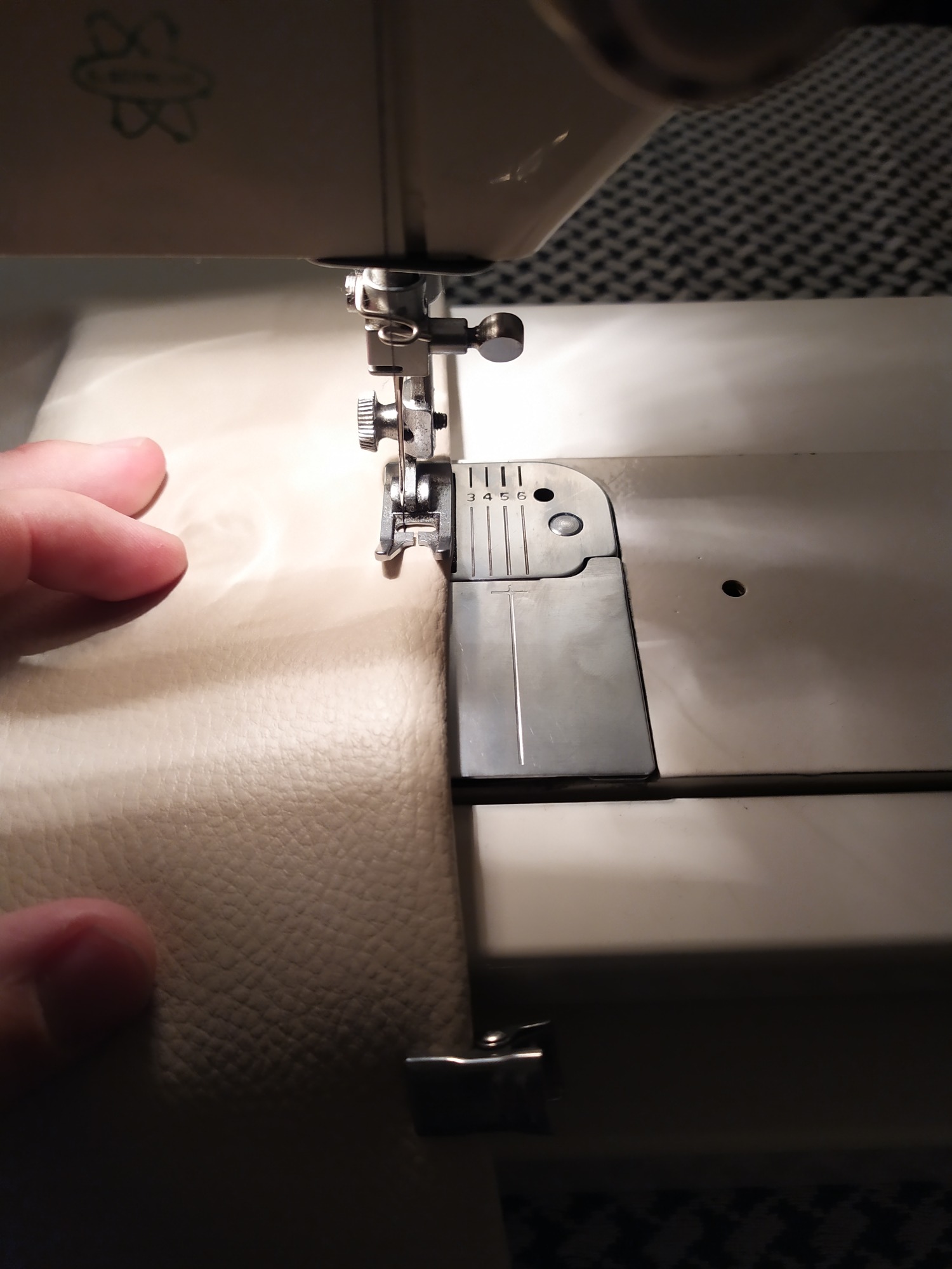

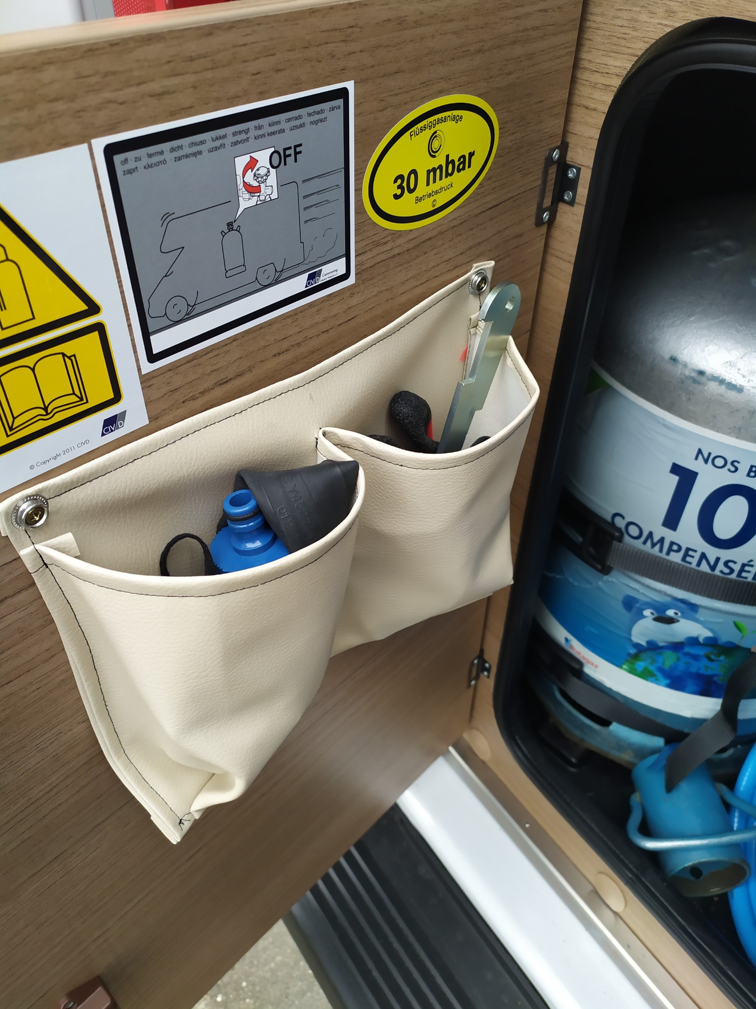

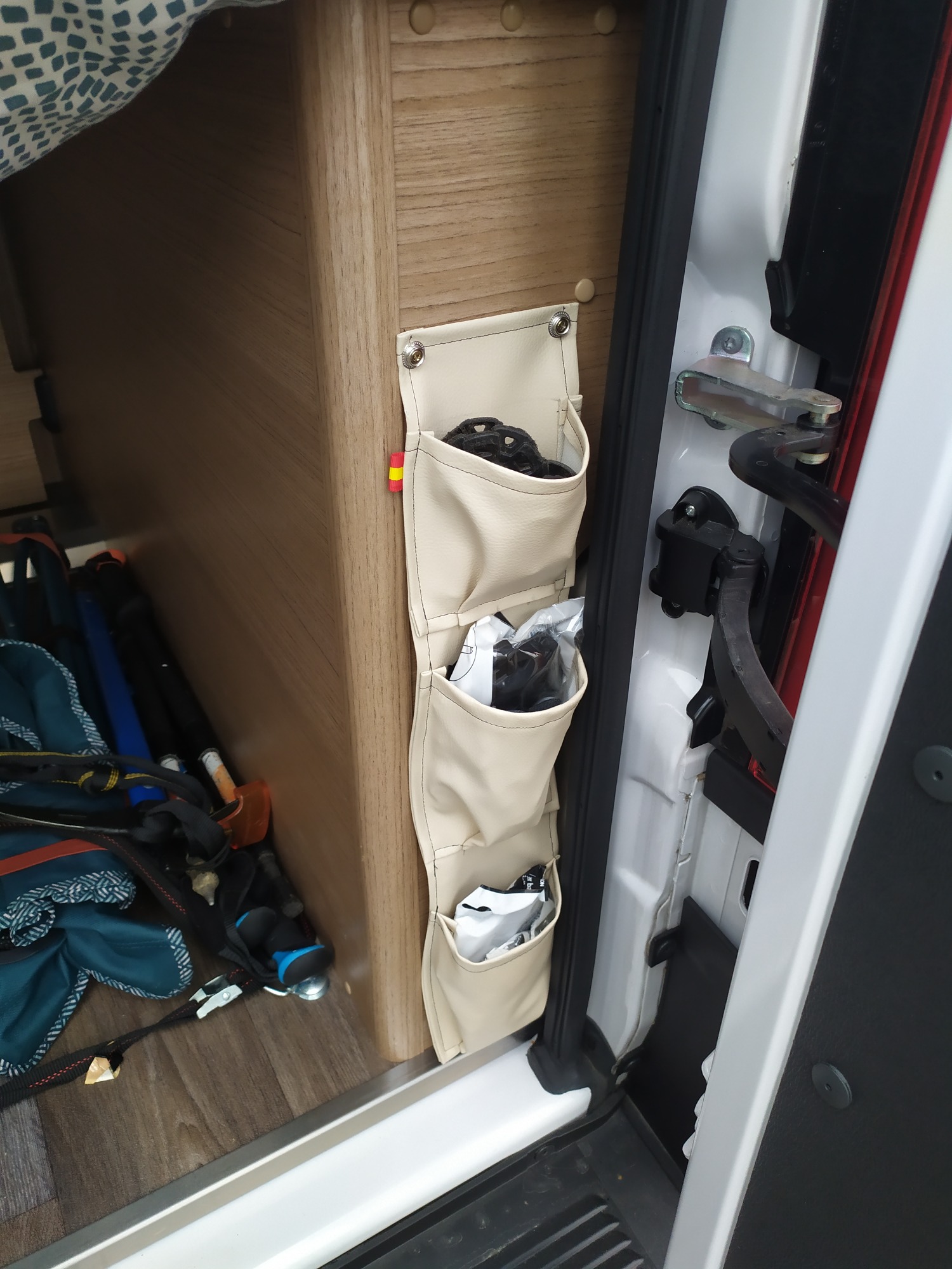

Como dije hace unos dias,junto a las cortinas,queria hacer unos bolsilleros para meter cuatro cositas del cuarto de bombonas y del lado del depósito(recordad que soy un infiltrado en clever.jiji.)
En este caso usé polipiel de color beis. Le da un toque mas distinguido. Como pega,es ms dificil de coser(ni agujas para sujetar ni bies para rematar)
Los bordes los he hecho doblando 1.4cm para coserlos y dejar la costura vista,y los laterales,los he sujetado con pinzas tras hacer las plantillas dibujando con lapiz sobre el reves de la tela.El que quiera taparlo,es recortar una pieza y coserla a la vez por el lado trasero (una cara plana que remate)
Como veis en la foto ya sujeto con pinzas las piezas a coser.Por detras se ve el corte y el.cosido,pero como va contra la madera,da igual. Le he puesto una cinta muy patria para darle el toque nacional en tierras francesas.
Para colgarlas uso el macho de los corchetes,pues le da un aire a equipamiento típico de carvana y luego se puede usar para poner algo hí colgado de una hembra a una cinta (p.ej unos guantes)
