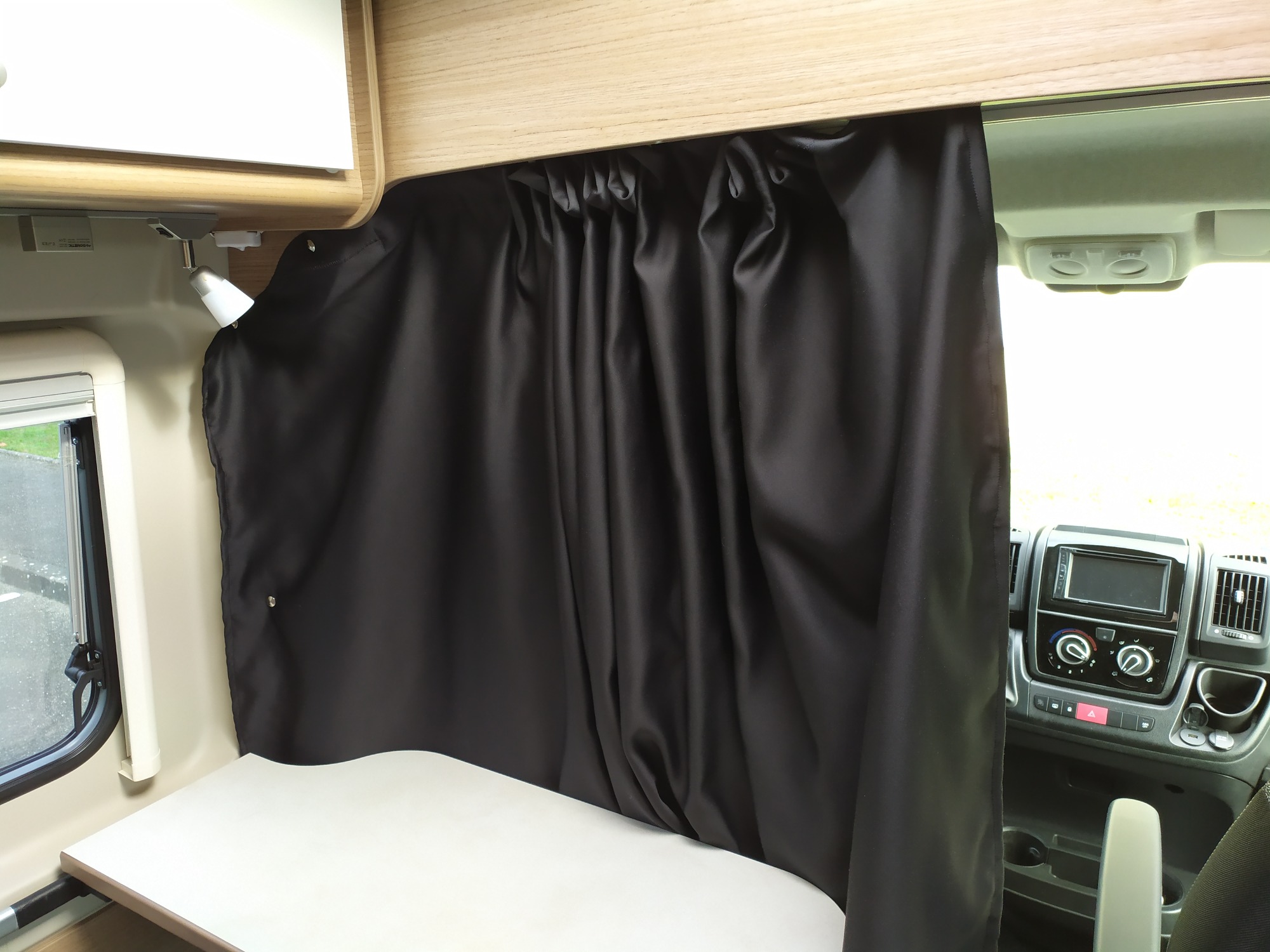

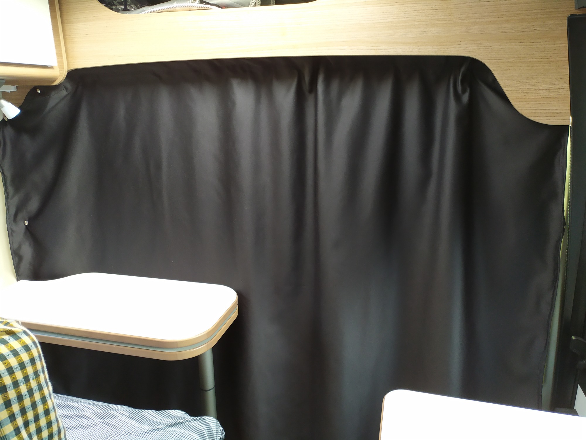

Hola.Aunque no tengo una clever(sigo el hilo que es muy util) os dejo la cortina que he hecho para mi carado.
Es una tela negra densa,especial para cortinas. De ancho hace 150cm,que sobra para los 145cm que hay hasta el suelo. Por arriba le he hecho un doblez de 5cm(marcad a 10cm y luego doblais a la mitad,cosiendo o hilvanando) y luego para taparlo le he puesto tira de cortina(donde se enganchan los ganchitos) dejando la tira blanca hacia la cabina.Meted 140cm para que quede algo ondulada y tengais luego margen para ajustes. La tira cosedla a 4cm del borde para que se meta entre la bandeja y la madera,sellando bien el hueco.
He usado como hizo el forero furgoxo,una barra de 120cm del leroy,la cual he ido doblando con la rodilla y mucho cuidado hasta darle la forma de la moldura de plastico. Va atornillada con tornillos de 12mm de largo. Una vez puesta,con periodico tome la forma de las maderas para colocar esta tira centrada en la tela (250cm comprados y sobra)
Una vez colgada y puesta la cortina, con pinzas la ajustais a los laterales y con tiza(es tela negra) marcais la forma para recortarla dejando unos cuantos cm de margen para el ondulado(se llama plisado) y para hacer unos remates por todo el borde(hay videos de youtube de costura a patadas). Podeis poner cinta de bies,pero creo que es mucho mas trabajoso y caro.
Por abajo aprovechad a marcarla para recortarla y hacer una terminación bonita.

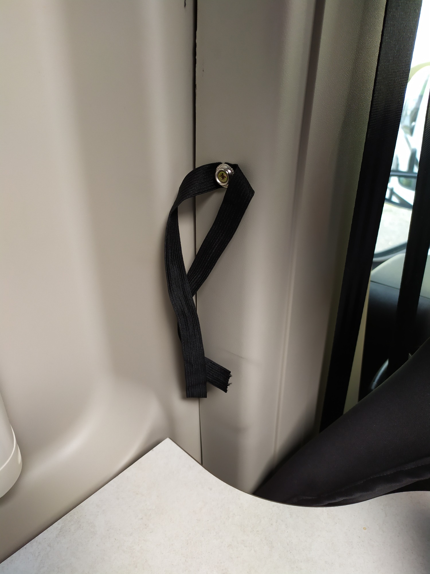

En el lateral derecho arriba,por el lado de cabina he puesto un corchete atornillado y otro en la cortina.
En mitad del arco de madera,otro para poner fija la cortina a medio ancho,aprovechando que ya tiene un corchete.
Del lado izqdo,he puesto 2 visibles,para ajustar bien al borde. Luego más abajo,he puesto uno por la moldura del cinturon,con una cinta para recoger y sujetar la cortina. Hay otro tambien justo debajo de la mesa,siguiendo la misma moldura. Del lado de la puerta no lo he hecho pues he visto que pasan cables por dentro de la moldura(luces y escalón creo). No se ve nada desde fuera y se recoge y coloca inmediatamente.
Si no os gusta negra por dentro,podeis coser por el lado de dentro una tela clara o estampada a vuestro gusto. Así estaria bicolor. Hacer esto es muy sencillo. Solo teneis que usar la primera tela de plantilla para la segunda(dejad margen para el plisado y un poquito para luego rematarla (este es distinto). Poneis las dos telas unidas y coseis la tela estampada poniendo el dibujo hacia el lado de la tira de las cortinas(derecho de cada tela) uniendolas todo paralelo al borde de la tela (la separación que os de el prensatelas puesta la aguja hacia el lado exterior). Cuando esteis casi acabando de cerrar todo el contorno,parad y dadle la vuelta a todo el conjunto(como si dierais la vuelta a una camiseta),ahora tendreis un lado negro con la tira blanca para los ganchitos y del lado contrario,el dibujo estampado. Para rematarlo,volveis a coser paralelo al borde,pero esta vez con más separación en el prensatelas(la aguja mucho mas separada del borde) de esta manera la costura anterior os quedara tapada y tendreis una costura paralela a 1 cm y pico del borde a lo largo de todo el perimetro. El hueco que dejasteis antes para poder dar la vuelta,lo cerrais ahora al hcer esta costura,solo hay que doblar la tela con cuidado al ir cosiendo. No se notará nada. Espero haberme explicado bien.

Muy buena explicación e igualmente buena ejecución issun 8)
Gracias por compartir  ;)
