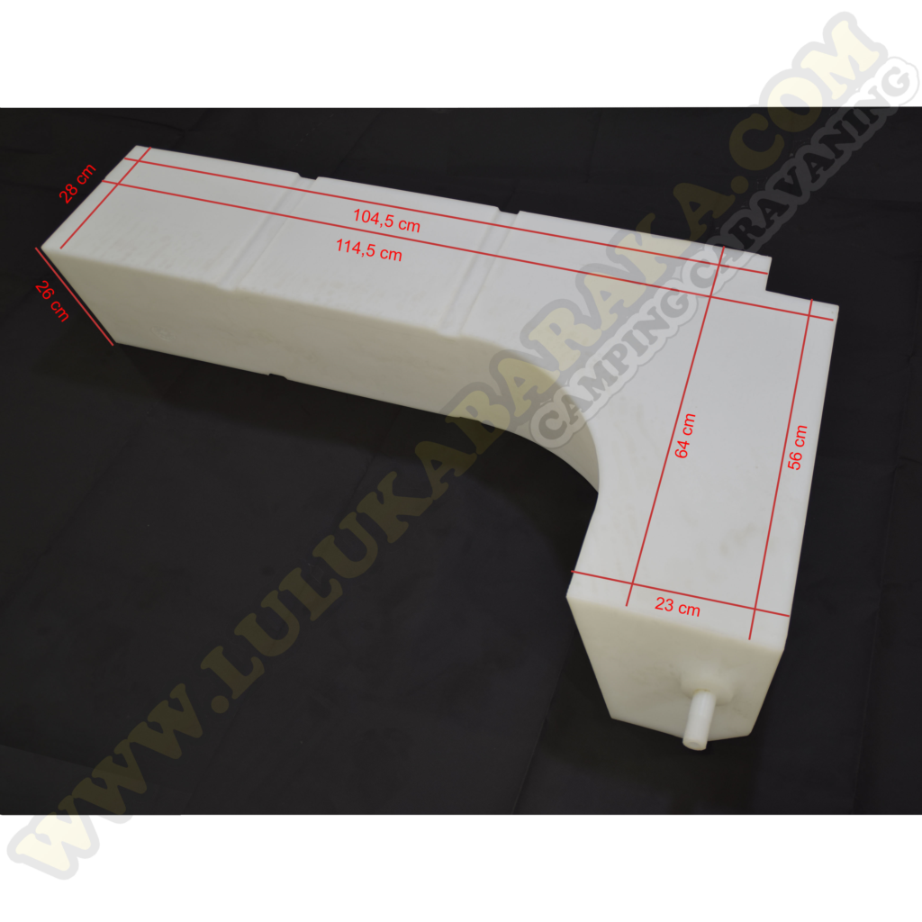

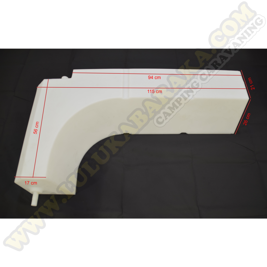

Cita de: AYA2016 en Octubre 01, 2019, 21:36:56 pm.../...
Por cierto, podrías darme las medidas del depósito.
Las medidas algo así pero sin ser tan exhaustivas.
Fotos de un deposito de www.lulukabaraka.com va "sobre" el paso de rueda. He puesto fotos en mensaje anterior (#5814).
