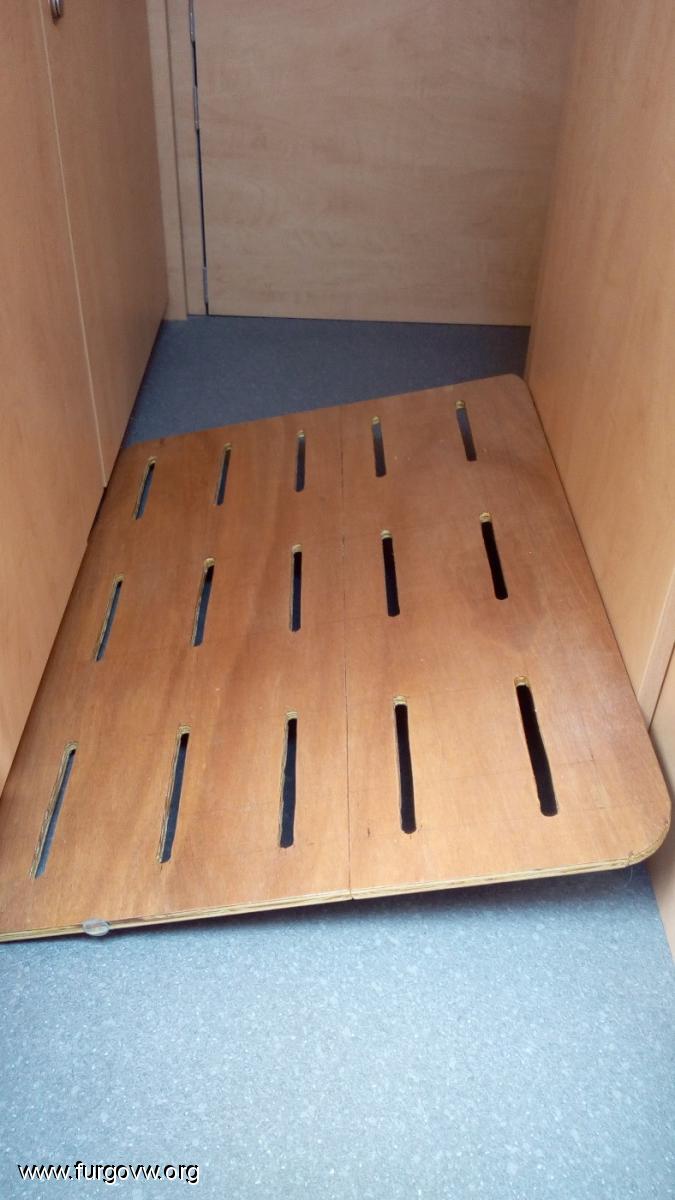

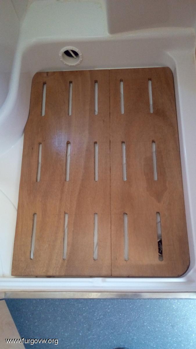

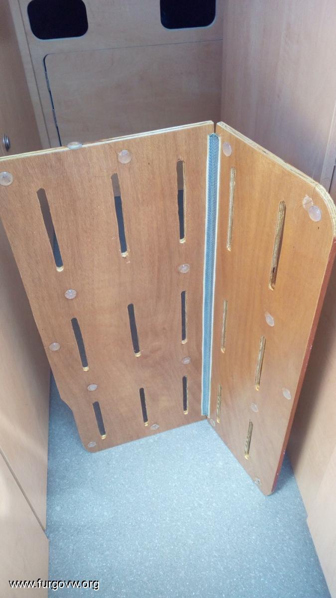

Después de ver el invento de morcimen para poner en el plato de la ducha me dije, esto es lo que tengo que hacer yo.
Al poco Furgoxo comento que ellos tenían en mente algo parecido pero en dos piezas para poder usar una de ellas también en el pasillo y me dije, ostias toca esperar que de estas dos ideas puedo sacar algo y así ha sido.
Me pareció que con una de las mitades de Furgoxo tenia bastante, ya que la zona que ocupa la otra ni la pisamos, y eso es lo que he hecho.
Primero hice el molde con cartón y lo copié en la madera. Después corté con la caladora
y como no me entraba en el pasillo
tuve que pegarle otro corte a lo largo. No quería ponerle nada metálico (bisagra) por tema de que se pudiera roñar y se la hice con cinta de persiana, barnizarlo, ponerle los taquitos de silicona, y a correr.
Esta semana santa lo hemos usado por primera vez y de lujo gracias al par de artistas  .bien

Buen brico, jeje ya hay varias versiones y opciones

Muy buen brico munoki!! Te ha quedado muy bien! Enhorabuena  .palmas

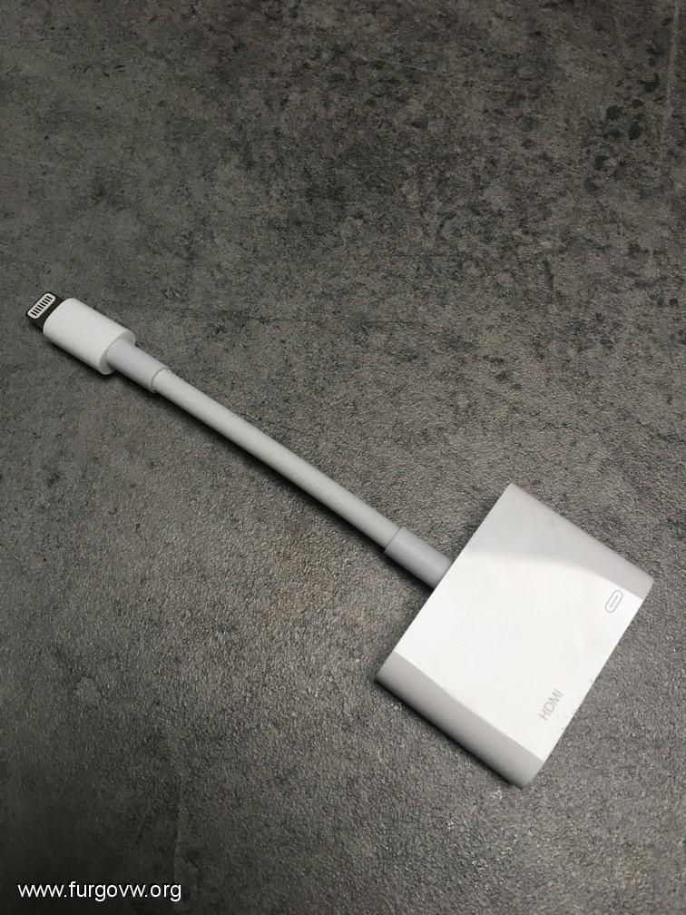

APPLE LIGHTNING POR HDMI
Buenas, es probable que muchos ya sabréis de este conector, pero lo comento por aquí por si interesa a alguien mas, nosotros lo tenemos desde hace un tiempo y es un buen invento, es para los iPhone(supongo que tambien habrá algo similar para Android), lo conectas al móvil y de este por cable HDMI a la TV(si tiene toma HDMI claro), y puedes ver todo el contenido del móvil en la TV(fotos, videos, apps como los videos de YouTube etc etc....), al final es como el sistema mirror link para las radio 2din pero para las televisiones de nuestras furgos.
Además te permite cargar el móvil a la vez ya que tiene la clavija para ello
Existen muchos tipos y marcas mas baratos, pero os recomiendo coger el original de Apple, después de leer en su día comentarios del aparato, todos los compatibles mas baratos daban algún problema, el original cuesta 49€, es caro el conector, pero luego cumple su función muy bien.
Y para los que no tengan toma HDMI en la TV de su furgo y tengan toma VGA existe otro conector igual pero para toma VGA
Saludos ;)

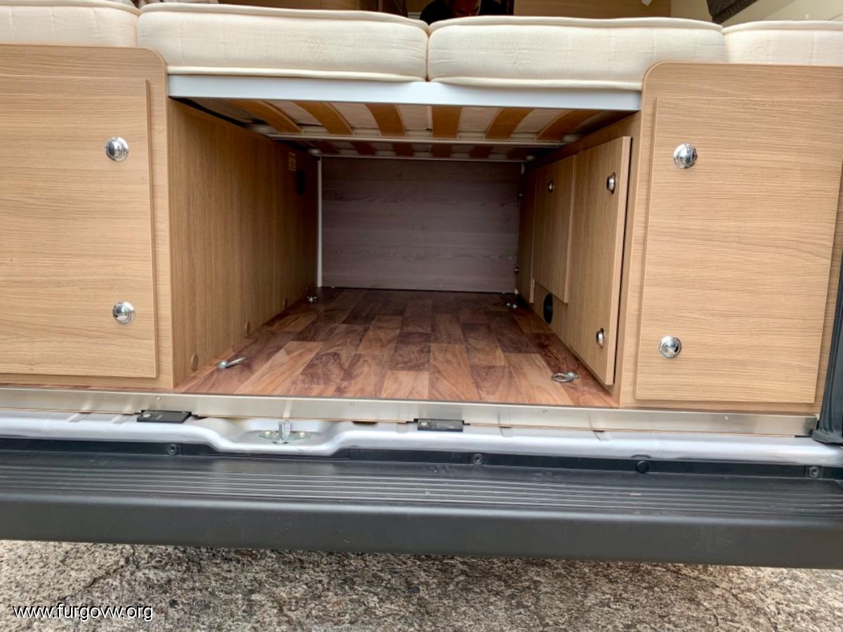

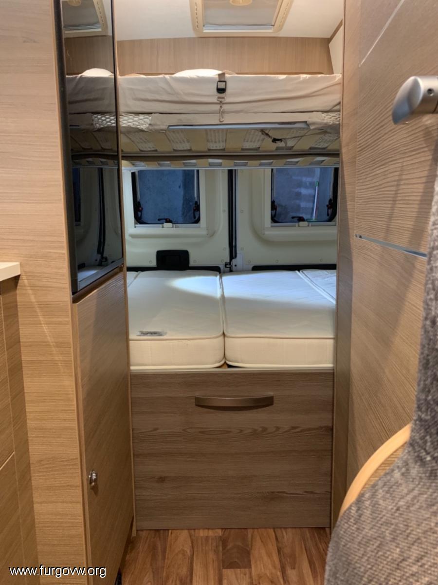

Pues pongo este pequeño brico que he hecho ya que la red que trae, en mi caso la benivan 115, a parte de no gustarme esteticamente nada, me parece muy poco segura en caso de accidente o frenazo brusco y que lo que va en el maletero salga hace delante.
Esta es la red que trae mi furgo

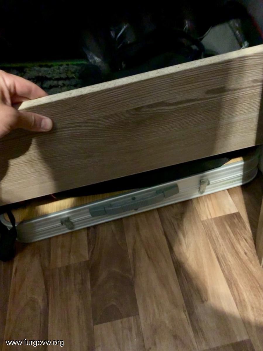

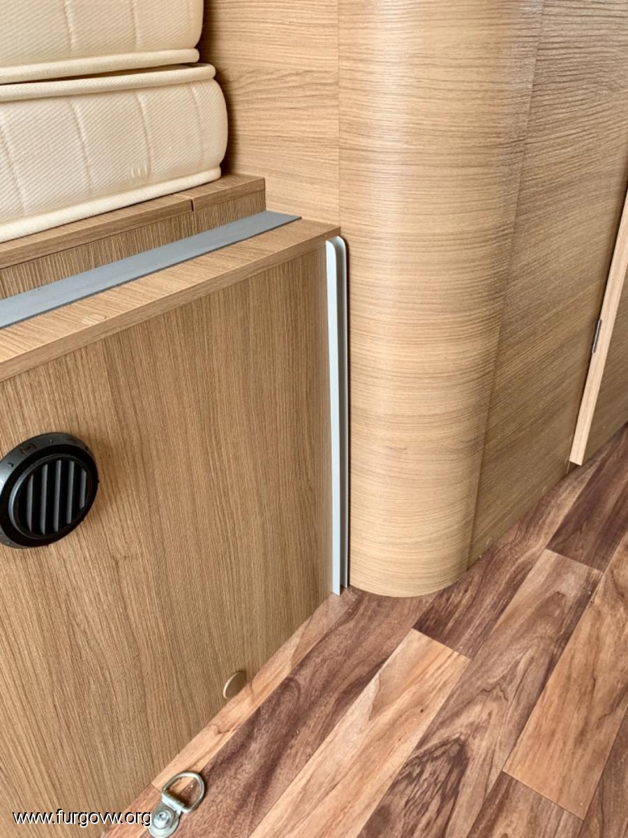

Dude en montar este sistema o una persiana a medida de aluminio, pero para evitar ruidos he querido probar primero este sistema con madera, tipo guillotina con dos perfiles en U de aluminio y que la madera baje por ellos. El color de la madera fue el más similar que conseguí por la zona donde vivo y es un poco más oscuro, estoy a la espera que me consigan el mismo color.
Lo primero que hicimos fue colocar los perfiles a modo de guía, le redondeamos un poco la parte de arriba ya que quedaba un pico en la esquina que no me gustaba y con un peque más vale prevenir jejeje.
Continuamos poniendo un tirador para poder subir la madera, no me gustaba la idea de un agujero, también le pusimos unos tacos de goma en la parte de abajo para levantar la madera del suelo un par de milímetros por si acaso se cae algún tipo de líquido no se quede ahí y la madera coja humedad y que corra por debajo.

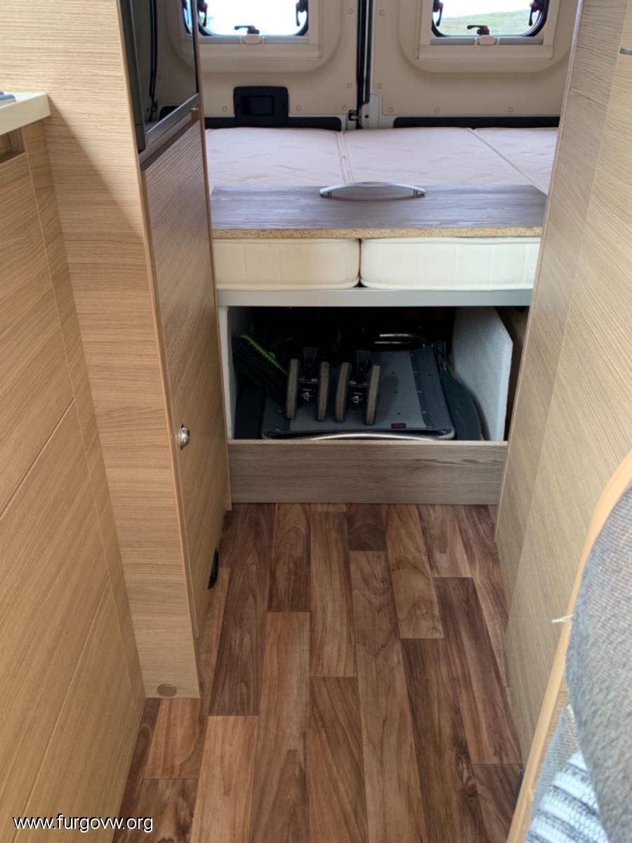

Y este fue el resultado
Una  vez montado tuvimos un problema, la madera pesaba mucho para levantarla y en el caso de sacarla y moverla con facilidad era un poco complicado, así que la cortamos por la parte baja unos 17 cm. Y este es el resultado, puedes sacar la madera de dos partes, la parte de arriba solo y ya da acceso al maletero quedando la parte de abajo, o sacar las dos maderas y tener el hueco libre al completo.

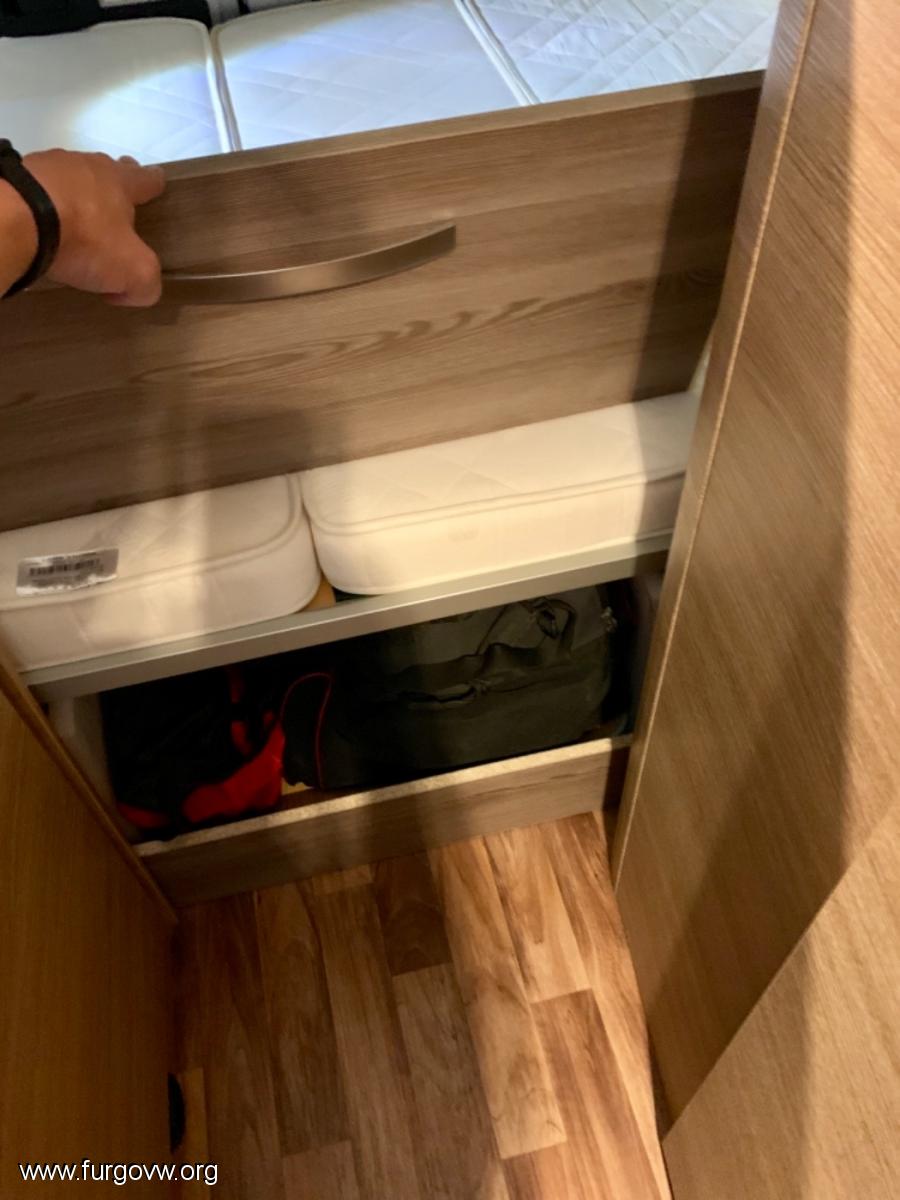

Y este es el resultado final.
Me gusta mucho como ha quedado a pesar que la madera no es el mismo color, pero me parece bastante seguro y funcional. Y con la madera en dos trozos es muy fácil y cómodo de poner y quitar.
PD. Me falta cantear la madera para que no se vea el serrín, lo hago esta semana.

Muy bueno y mucho mas seguro.
POPIT5
Pues buena idea tambien, lo tendre asi un tiempo y mirare esa opcion tambien, aunque con el carrito de bebe ahora mismo no me es viable, si ves en la foto llega casi hasta la madera.
Lo bueno que no hoce ningun agujero, aproveche los que traian los enganches de la red, asi que en caso de cambiarlo en un futuro (cuando no lleve el carrito) no se notara que estaban esas guias ahi.
