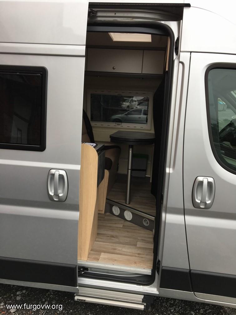

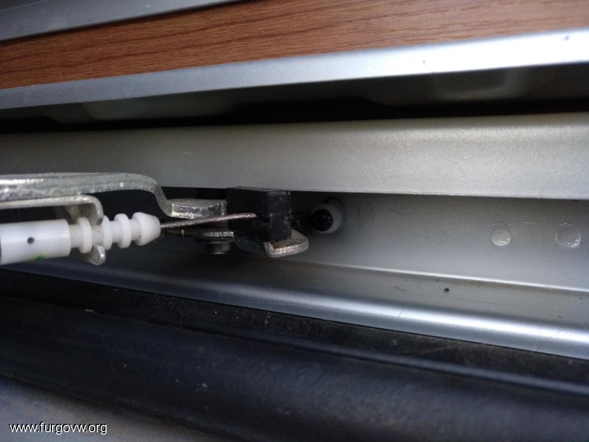

TOPE INTERMEDIO PUERTA CORREDERA
Este simple brico ya lo tiene realizado mas de un forero, y en especial he de dar las gracias a chomvito y noneta(mil gracias .ereselmejor) que en su dia lo publicaron y me lo guarde para realizarlo cuando tocara.
Ha llegado el momento y lo ejecute en poco menos de 10min, pero antes de nada comento varias cosillas.
Existen dos tipos de topes intermedios para la puerta corredera de nuestras furgos GV:

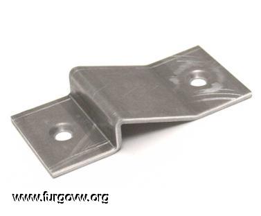

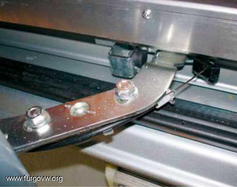

- Uno seria este, el clasico
la función de este es bien sencilla, abres la puerta y cuando sobrepasa el tope ya no se te vendría la puerta hacia la derecha, no se te cerraría, esto en caso de estar en cuesta abajo o inclinada la furgo hacia delante. Peeero.... el problema esta en que si la furgo esta inclinada al otro sentido(hacia atrás) se te abriría completamente hasta el tope original de la furgo.
Pros: Te sigue permitiendo abrir la puerta hasta atrás o dejarla intermedia hasta este tope.
Contras: Si esta la furgo inclinada hacia atrás en cuesta no te sirve para nada. Y otra cosa muy importante es que debes acordarte de que tienes este tope puesto, y porque? Imagínate que abres la puerta hasta atrás del todo, a uno igual no se le olvida y cierra con cuidado tirando del tirador sobrepasando el tope y sin problema, pero si no te acuerdas o es otra persona/amigo y cierras como siempre(sin sujetar el tirador con la puerta en la posición mas abierta), hara tope con la pieza y crashhh!!! O te cargas la pieza tope(que seria el mal menor), o te cargas la de plástico que lleva el cierre de la furgo, hay que acordarse sino..... :roll:

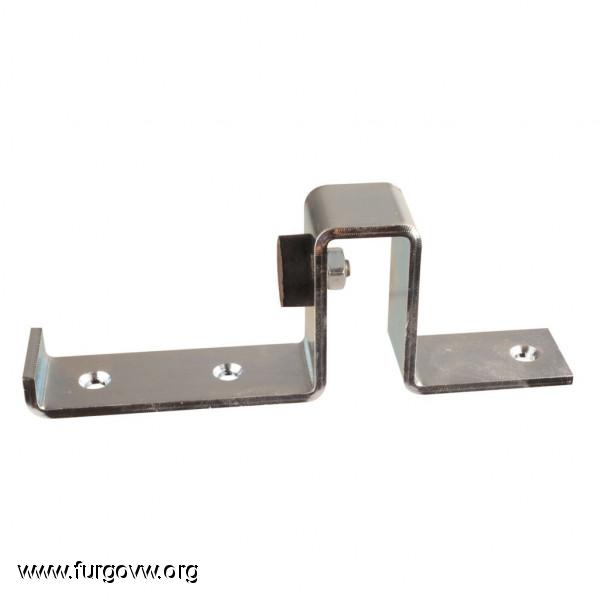

- Y dos seria este
La función de este es bien diferente, ya que enclava y ya de ahi no iría ni para atrás ni para adelante, es como si sustituirías el tope original de la furgo que va atrás del todo y lo pusieras adelante, vamos que con este ya solo te permitiría abrir la furgo SIEMPRE hasta donde hayas colocado este tope.
Pros: No se te mueve ni para delante ni para atrás independientemente de la inclinación de la furgo.
Contras: Solo te permitirá abrir la puerta hasta donde coloques este tope nada mas.
Ambas piezas las venden por internet, la primera sale por unos 8€ y la segunda nada mas y nada menos que por 24€ :o

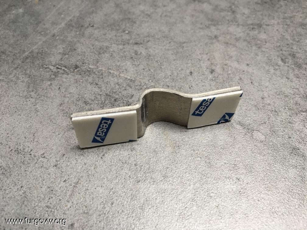

Optes por la que optes son sencillas de realizar, nosotros hemos optado por la primera, solo ha sido coger un trozo de retal de aluminio que teníamos por ahi, darle la forma en un tornillo ya que se moldea muy bien, algún martillazo para ajustar la forma lo mas parecido al original y listo.
Luego la hemos pegado con cinta de doble cara
Situar donde uno quiera y pegar
Y asi queda cuando no queremos abrir mas y evitar en parte las clásicas miradas indiscretas jejeje!!
Ahora sabemos que la llevamos y que si abrimos hasta atrás la puerta, a la hora de cerrar, andar con ojo de tirar de la manilla ya sea por dentro o fuera para sobrepasar el tope y no nos lo llevemos por delante o podamos estropear algo del cierre original de la furgo.
Saludos :)

JmGarciaM
Cita de: Furgoxo en Febrero 05, 2019, 14:31:20 pm.../...
...vamos que con este ya solo te permitiría abrir la furgo SIEMPRE hasta donde hayas colocado este tope.
Y digo yo...
Teniendo un hermoso mueble de cocina... ¿no sería mejor poner una traba en ese mueble que sujete la puerta?
Además esa traba podría ser corredera horizontalmente y así ajustar que la apertura sea mas o menos grande.
Si se desea abrir toda la puerta pues se desbloquea esa traba y ya esta.

Fiucgo
- Y dos seria este
Saludos :)
¡¡Buen brico Furgoxo!!  .palmas

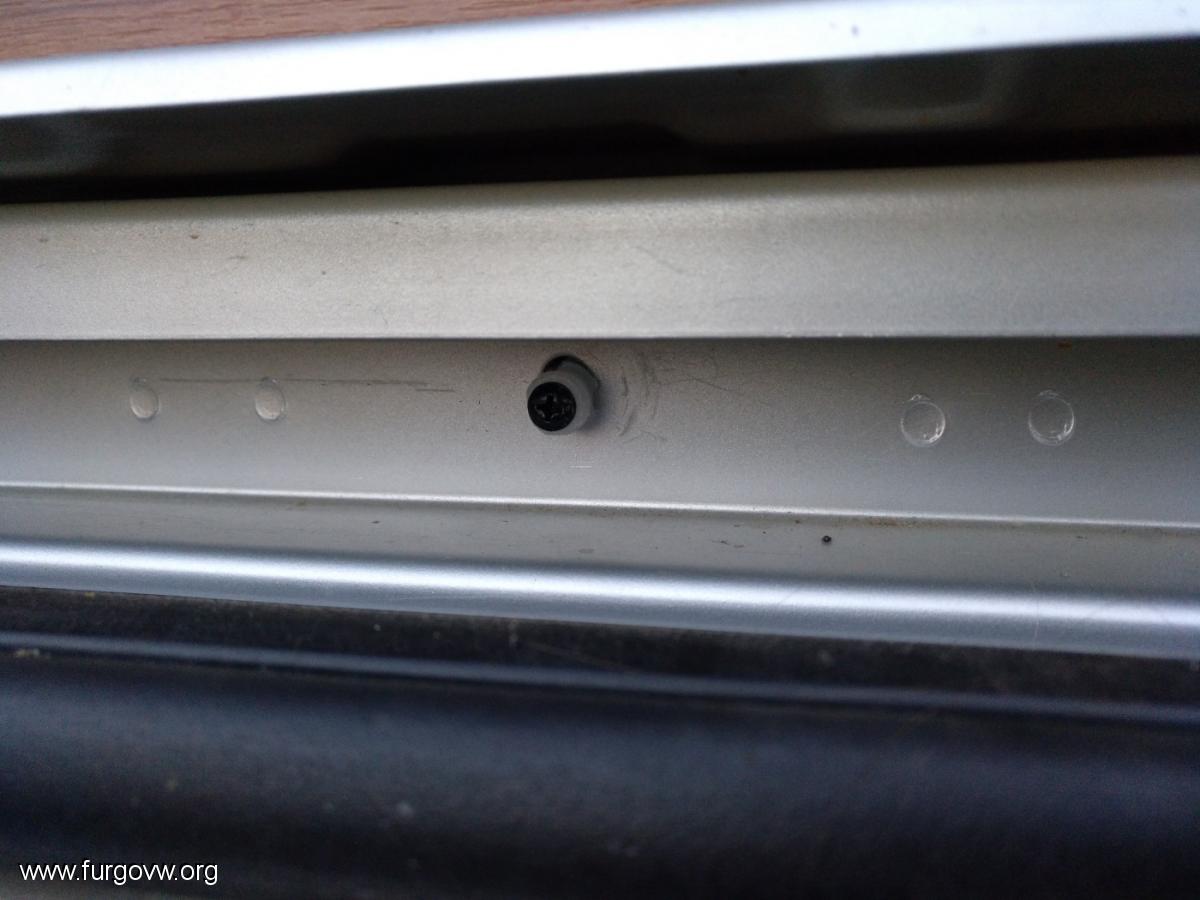

Yo lo hice un poco mas cutre. Lo comparto por si alguno le sirve. En medio del carril de la corredera hay un agujero pequeño redondo, justo en medio mas o menos. Pues bien, cogemos un taco de plástico del mismo diámetro, de esos que se utilizan para poner tornillos en las paredes, lo cortamos a la medida deseada y le atornillamos un tornillo para que haga presión y no se salga el taco y listo. Cuando abres la puerta la pieza del cierre salta y luego se sujeta perfectamente. Os pongo un par de fotos. Un saludo
corsair
Cita de: Fiucgo en Febrero 08, 2019, 19:19:09 pm
Pues no sé si será cutre (a mí no me lo parece para nada) o más bien práctico y sencillo por igual, pero me ha gustado la idea y en cuanto pueda igual la copio....
Muchas gracias por compartirla.
