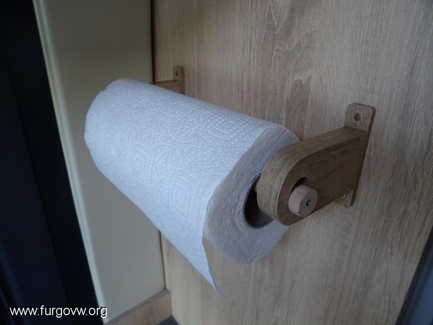

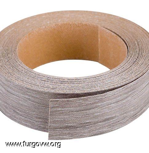

PORTA ROLLOS COCINA
Dejo algunas cosillas mas que he ido efectuando.
Como ya sabéis en los Centros Comerciales AKI tienen la misma madera que montan nuestras Clever
Modelo "Monument Cognac", son también de 16mm de grosor igual que las de la furgo y vienen canteadas, hay varios tipos de tableros y medidas para coger la que desees y llevártela
https://www.aki.es/productos/madera/tableros-y-caballetes/tableros/tablero-melamina-monument-cognac.html
Tambien hay cinta del mismo modelo para cantear uno mismo
Con esto se puede ya bricolearse uno cosas por la furgo con el mismo tono de madera.
De momento un portarrollos junto a la cocina, para tener siempre a mano
Mas adelante ire añadiendo alguna cosilla mas aprovechando estos tableros.
Saludos :)

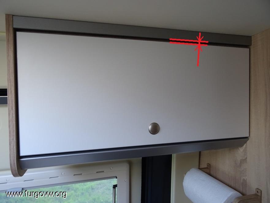

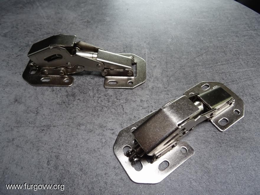

BISAGRAS ALTILLOS CON FRENO
Indagando por la red me tope en Aliexpress con estas bisagras similares a las que llevan nuestros altillos pero con freno "soft-close", salen a 0,76€ cada unidad
https://es.aliexpress.com/item/Hydraulic-4-inch-90-Degree-Not-Drilling-Hole-Furniture-Hinges-Door-Hinges/32821203845.html?spm=a2g0s.8937460.0.0.60712e0ekZo3sP
Aunque vienen las medidas en el anuncio de venta y me parecían muy similares dudaba y solo cogí dos para probar
El caso es que no son idénticas 100% y hay que modificar algún agujero que no cuadra con los que ya tienen las bisagras que vienen de serie, resultado?
Se colocan bien pero al ser unos mm mas de separación la única pega si eres meticuloso es que queda con un pelín de separación la tapa cuando esta cerrada
Por lo demás un lujo, ya puedes cerrar sin miedo que frenan muy bien y sin golpes, nosotros los hemos puesto en el altillo de la cocina que es el que mas se va a usar normalmente, mas adelante veremos si le ponemos al resto, porque ya sabéis que como se os escape al cerrar pegan buen golpe.
Saludos :)

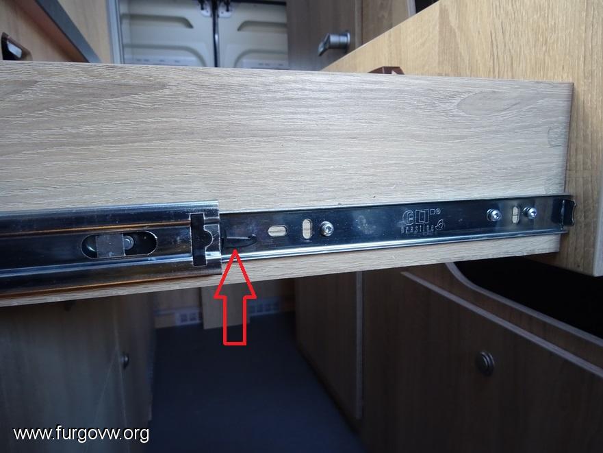

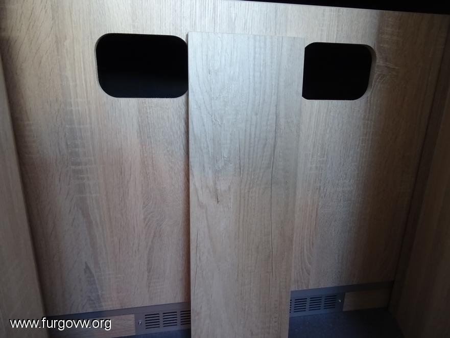

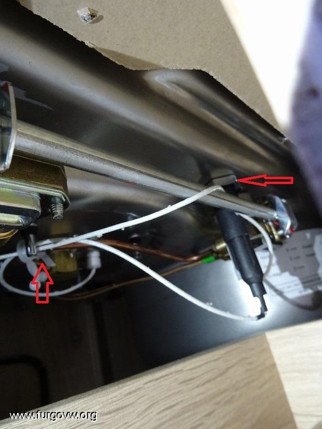

MODIFICAR FALLO DISEÑO ENCENDIDO COCINA
Aquí un fallo de diseño, o falta de cuidado en el montaje por parte de la marca, resulta que cuando abríamos el primer cajón de cocina, el del cubertero, sonaba a que algo rozaba, metiendo la mano notaba como un cable del funcionamiento de la cocina, efectivamente era eso, pero hay mas, el botón de encendido piezo eléctrico baja bastante lo que hace rozar uno de sus conectores casi con el cajón al abrirlo, en principio libra por muy muy poco, pero dudo, y como algún día metas algo de mas en el cajón y abras y roce, te lo cargas.
Detalle del fallo
Solución sencilla.
Primero soltar el cajón, levantando esta pestañita sale muy fácil, luego meterlo solo es introducir por la guía a la inversa y ya esta
Una vez sacado el cajón podéis desconectar, sin peligro alguno, los dos conectores que lleva el encendido.

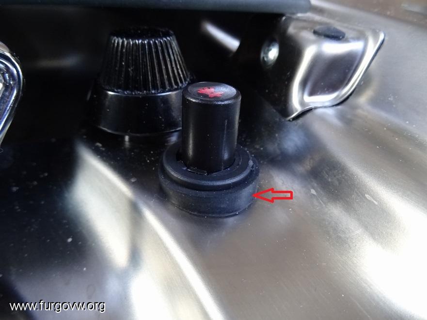

Luego la solución no es otra que elevar un poco el botón para que libre bien el cajón, si os fijáis este por debajo lleva una tuerca grande
Como hay rosca de margen, solo hay que aflojarla para que suba un poco mas y calzarla por arriba con una junta de goma que encontréis en algún sitio de una medida aproximada
Volvéis a colocar el botón piezo eléctrico y apretáis la tuerca, enchufáis sus conectores, y ya de paso le atáis una pequeña brida mas para que no se mueva el cable que sonaba al abrir el cubertero
Y el resultado, queda ya mas arriba sin peligro de rozar en el cajón
Y con esa junta de goma te aseguras que en un fortuito derrame de algún liquido al cocinar no se filtre el agua para abajo.
Saludos ;)
ocbatusai
Cita de: Furgoxo en Octubre 24, 2018, 11:04:22 am
Detalle del fallo
Solución sencilla.
Saludos ;)
Muchas gracias furgoxo, voy tomando nota ya que en un par de semanas creo que tendré la mía. Saludos
Enviado desde mi LG-H870DS mediante Tapatalk

Aitrus
Cita de: Furgoxo en Octubre 24, 2018, 10:51:21 am
Saludos :)

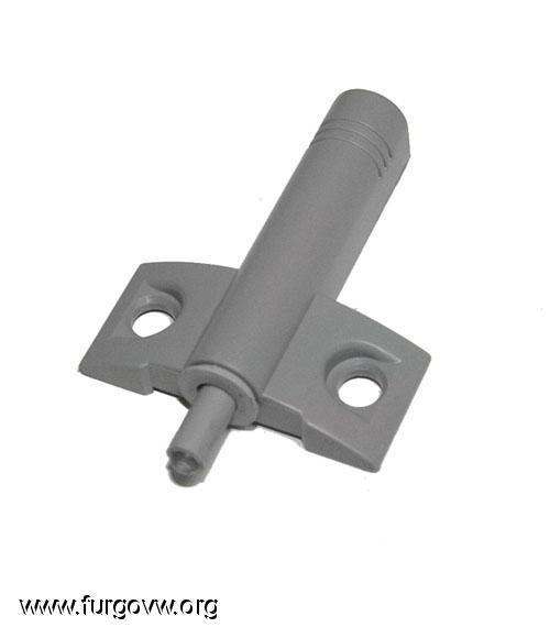

Supongo que sabéis que existen frenos que se incorporan e un lateral del mueble, por ejemplo, y frenan el portazo sin tener que cambiar bisagra con los problemas que ello conlleva. Estas maderas son muy blandas, y muy finas. Los tornillos están pensados para ser apretados una única vez, y con tiento. Es muy fácil pasar los agujeros, la madera se deshace como plastilina.
Yo no recomendaría a nadie cambiar bisagras, existiendo frenos de este tipo en el mercado.
AYA2016
Detalle del fallo
Solución sencilla.
Saludos ;)
Muy bien explicado, yo no me había dado cuenta de eso, hasta el otro día, que no me salía cajón, chocaba con algo y era el cable y has dado tú con solución, gracias
Enviado desde mi Redmi 3S mediante Tapatalk
AYA2016
Cita de: Furgoxo en Octubre 24, 2018, 10:41:52 am
PORTA ROLLOS COCINA
Saludos :)
Muy chulo , yo aquí todavía no encuentro ese color de madera

Furgoxo
Cita de: Aitrus en Octubre 24, 2018, 12:15:11 pm
Tienes razón Aitrus, aunque yo no las veo tan blandas y quedan atornilladas bastante bien, pensé que no traerá problemas, ya te contare mas adelante si eso...
La idea de estos frenos que comentas tengo en mente
Algún día probare a ver que tal van...
