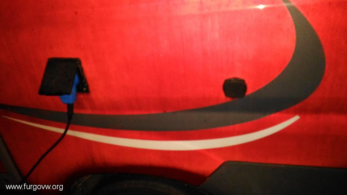

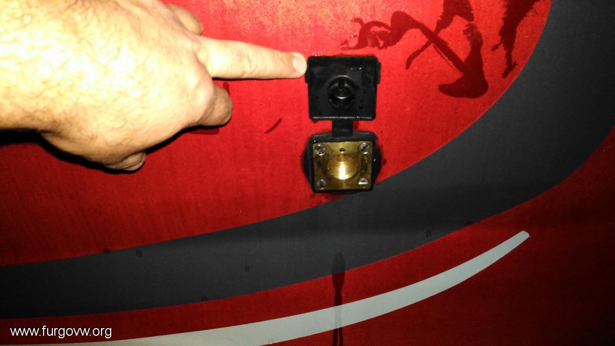

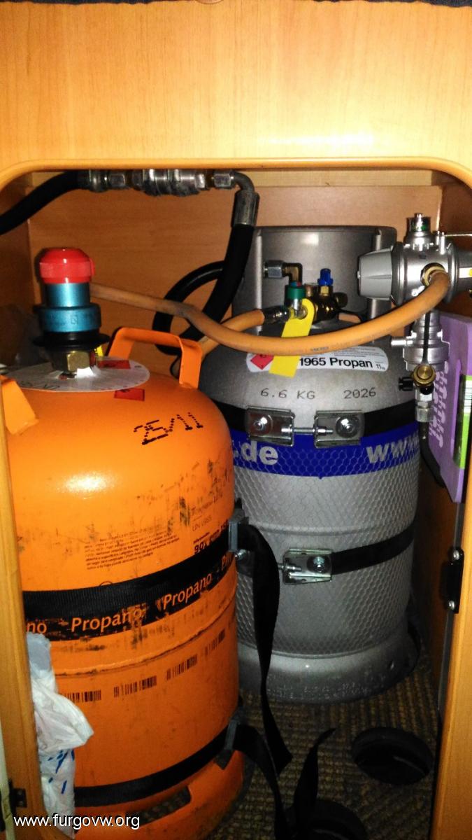

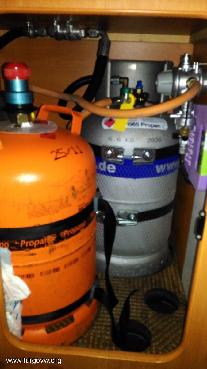

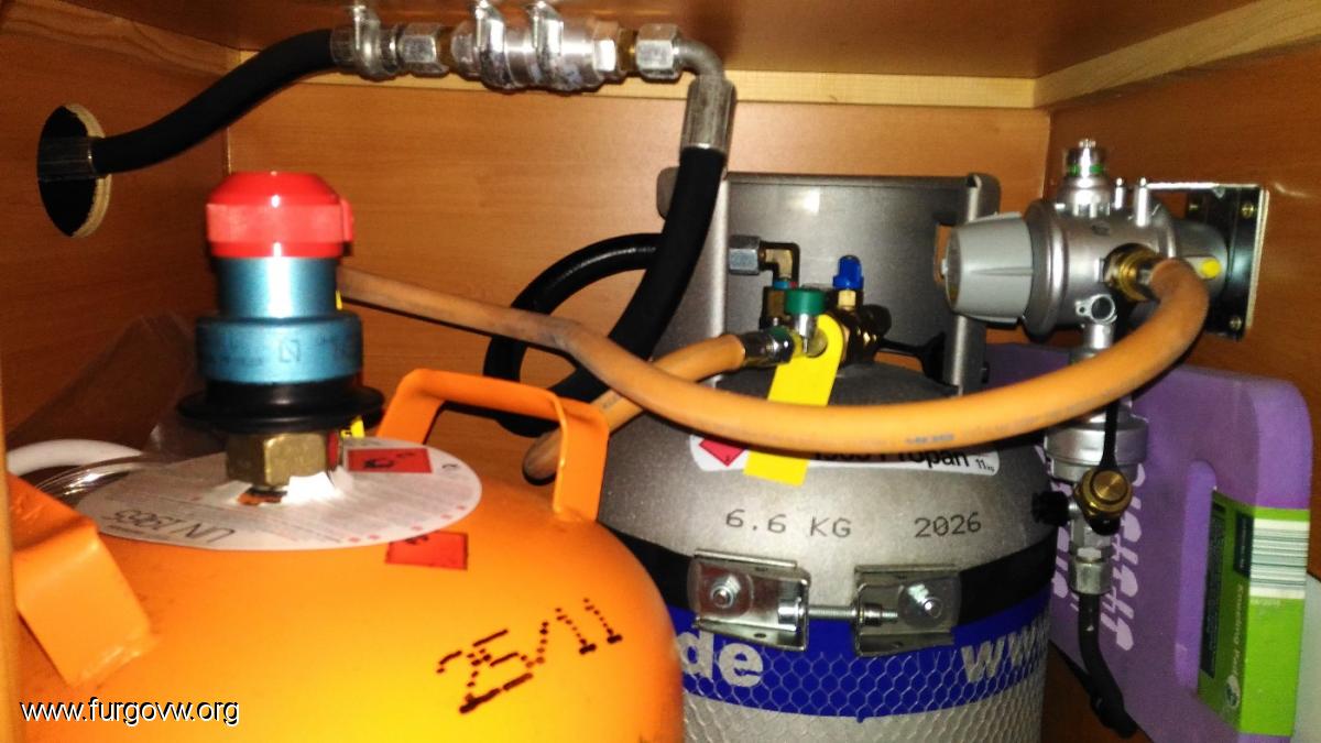

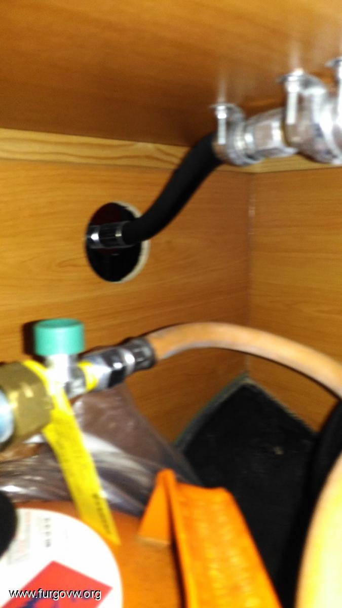

Aquí la instalación de una bombona LPG recargable. Aunque la mía es grande. Yo prefiero llevar una recargable y otra de propano.
Espero k os sirva.
Sólo hay k hacer un pequeño agujero madera-aislante-chapa.
No hay que hacer ninguna homologación. El sistema de gas de la furgoneta ya está homologado de antes. Lo único necesario es tener un certificado de revisión.
¿Cual es la razón para llevar una de propano?
Lago2007
Noviembre 14, 2016, 20:07:33 pm #462 Ultima modificación: Noviembre 14, 2016, 20:13:36 pm por Lago2007
Cita de: pabgarde en Noviembre 14, 2016, 19:52:52 pm
Libertad, manejo, independencia.
Lo pensé así x 3 razones. Primero así tengo los 2 sistemas de gas, si no encuentro gasolinera con LPG seguro k encuentro donde comprar una bombona. Segundo puedo quitar la naranja en todo momento, poner el tapón y ganar ese espacio para ese viaje. Y tercero porque el LPG es una mezcla de gases Butano  Propano, la naranja la puedo poner directamente 100% propano que en noches heladas gasifica mejor que el butano, aunque tiene menos poder calorifico.
Después me he dado cuenta que no fue mala elección para nosotros.
Dado que con la de LPG de 11kg no me he quedado nada mas que una vez corto de gas LPG teniendo k usar la naranja, y fue x un descuido mio. Al día siguiente ya había recargado LPG. Porque gastarme el dinero de una segunda bombona LPG?
