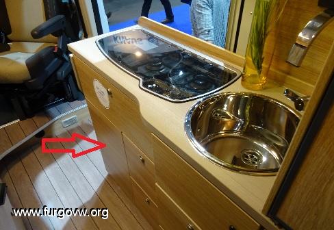

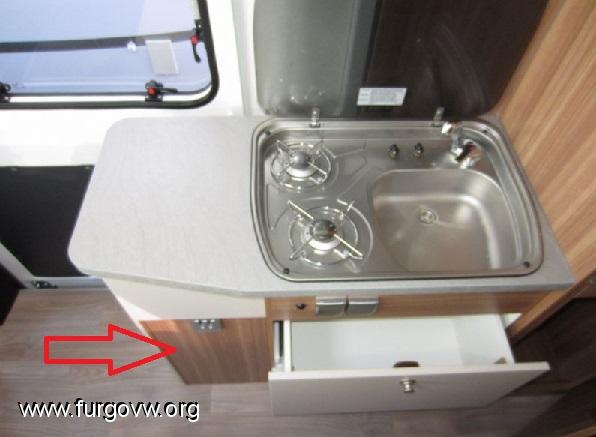

Y ahora una duda que puede ser interesante para los que deseen poner gas GLP/LPG, en los modelos de literas que necesitan bombonas de las pequeñas se pueden colocar dos bombonas pequeñas de GLP/LPG conectadas-unidas entre ellas y poder recargar las dos a la vez cuando se gasten?
Digo esto por llevar mas autonomía, pensando que las bombonas pequeñas duraran menos y no tener que estar repostando cada poco tiempo de llevar solo una.
Por otro lado hay algunos modelos de literas de otras marcas(a bote pronto me acuerdo de la Knaus Boxstar Family 600 y la Weinsberg Carabus 601K) que llevan en el mueble de cocina junto a la puerta corredera la bombona de gas, de las grandes, y si colocas ahi una bombona de las grandes de GLP la toma te dejarían ponerla en el mismo mueble de cara a la calle a la puerta? y repostar? O en este caso seria imposible?
Saludos!

Hola, podrías instalar dos bombonas conectadas entre ellas que funcionasen como un solo depósito, el único inconveniente el costo de las dos bombonas. Sería lo lógico para tener más autonomía.
En cuanto a la toma en el armario no sería legal, y además es peligroso por quedar la toma en el interior del habitáculo. Creo que lo más prudente es sacar la lira de carga por el suelo del armario y poner la toma exterior al lado del peldaño de acceso en los modelos que comentas.
De esta manera si hay alguna perdida de gas es en el armario ventilado o en la calle, nunca en el interior.
Furgoxo
Cita de: Javier Pi en Noviembre 09, 2016, 10:45:27 am
Entendido Javier Pi, me ha quedado claro, siempre se aprende algo de tod@s :)
