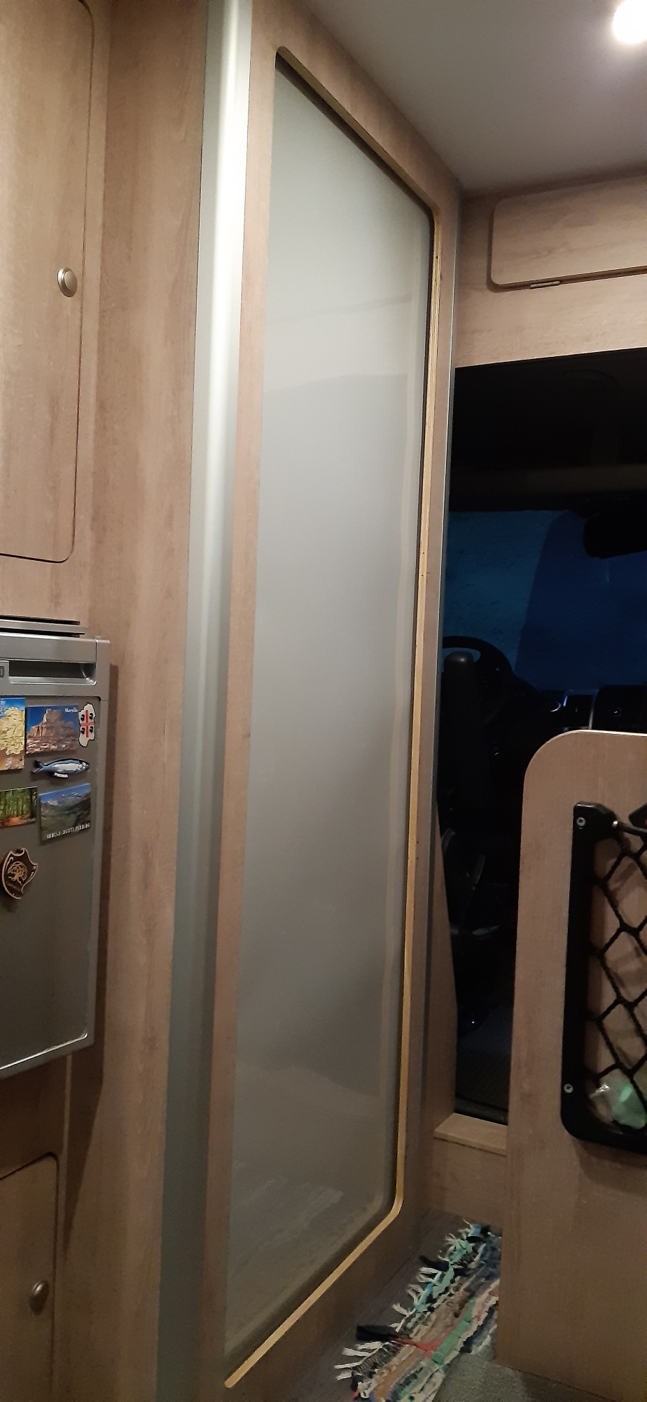

Hola podrías explicar o poner alguna foto de la mampara enrrollable. Me interesa.

En cuanto al tema vinilo líquido transparente que puso alfpascu parece buena idea, pero hay que tener en cuenta que si no va de la mano con la mampara enrollable en lugar de la puerta se nos colará el agua hacia el pasillo seguramente, eso si queremos quitar definitivamente la cortina.
Con permiso de alfpascu aquí tenéis las fotos de la mampara enrollable que puso el:

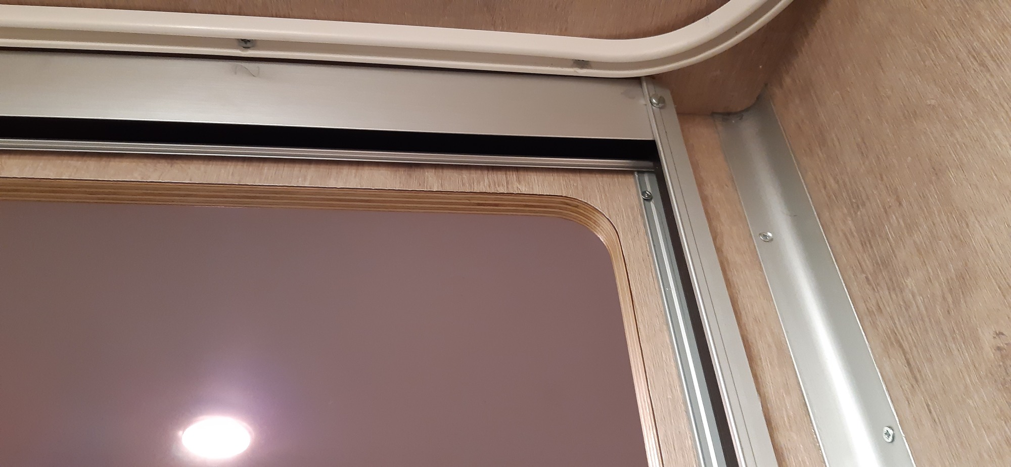

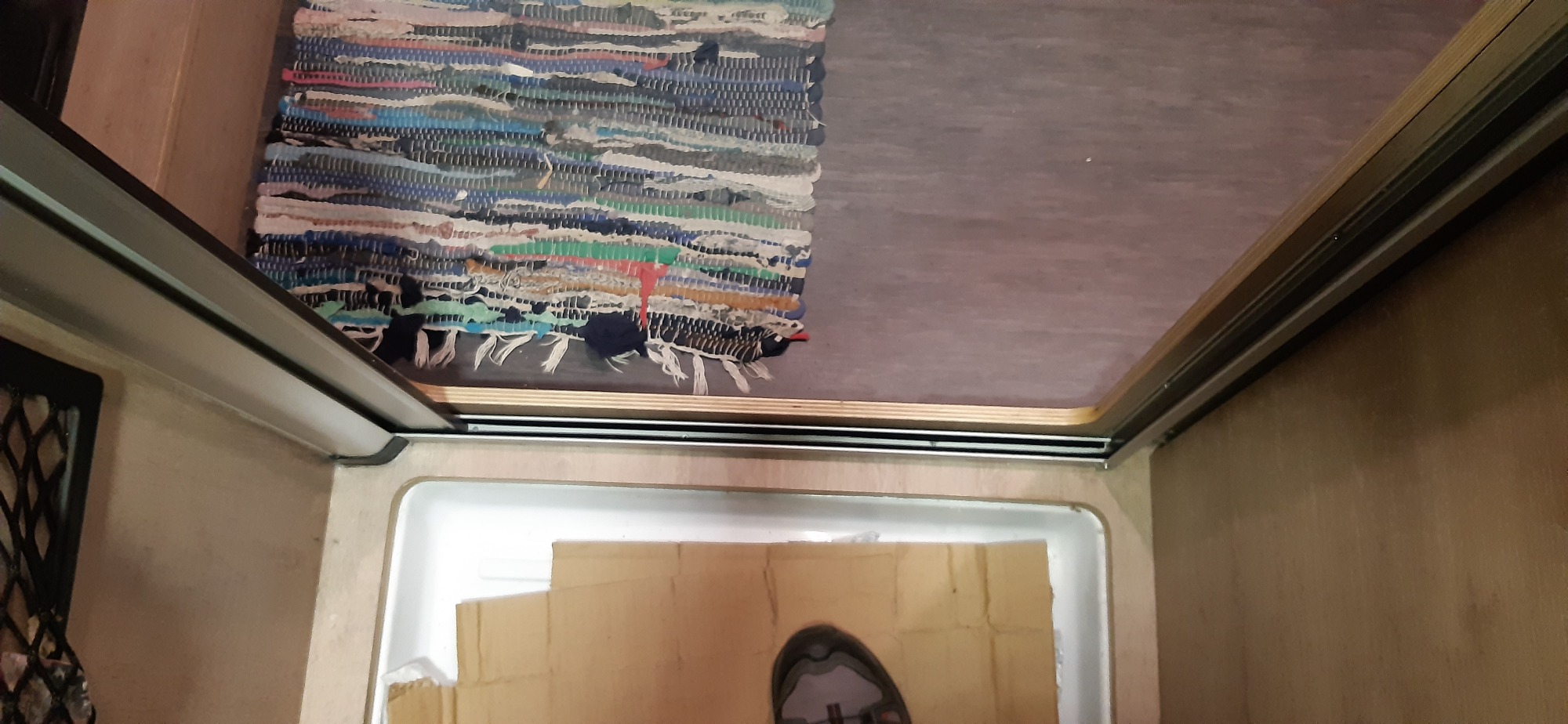

También cambie la puerta por una mampara enrrollable pero esto lo hice mas para ganar el espacio en el pasillo que ocupa la puerta cuando se abre y por reducir el ruido que hacia la puerta al vibrar durante los viajes.

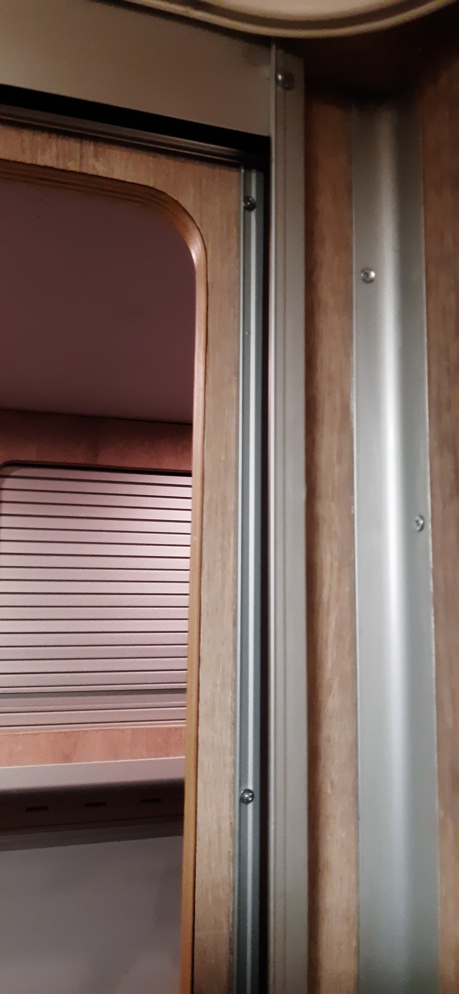

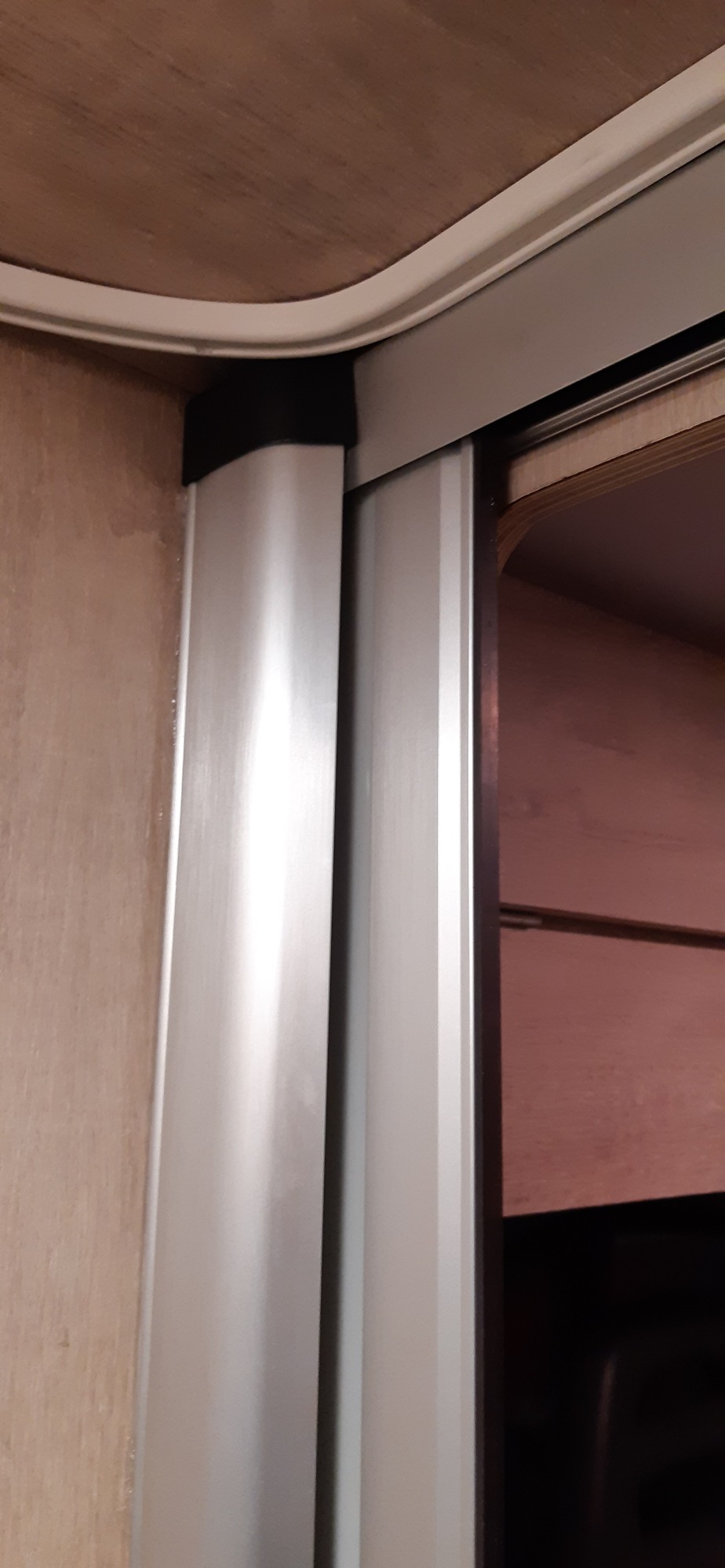

Acabo de instalar una mampara enrollable por lo mismo que tú, para ganar espacio y el baño tambien está detras del conductor.
Ayer probé circular con la mampara y vi que si entraba aire (claraboya o ventanas abiertas) bandeaba y casi se salía la mampara de las guías. Con todo cerrado no pasaba. Te ocurre lo mismo? Como llevas la mampara en viaje?

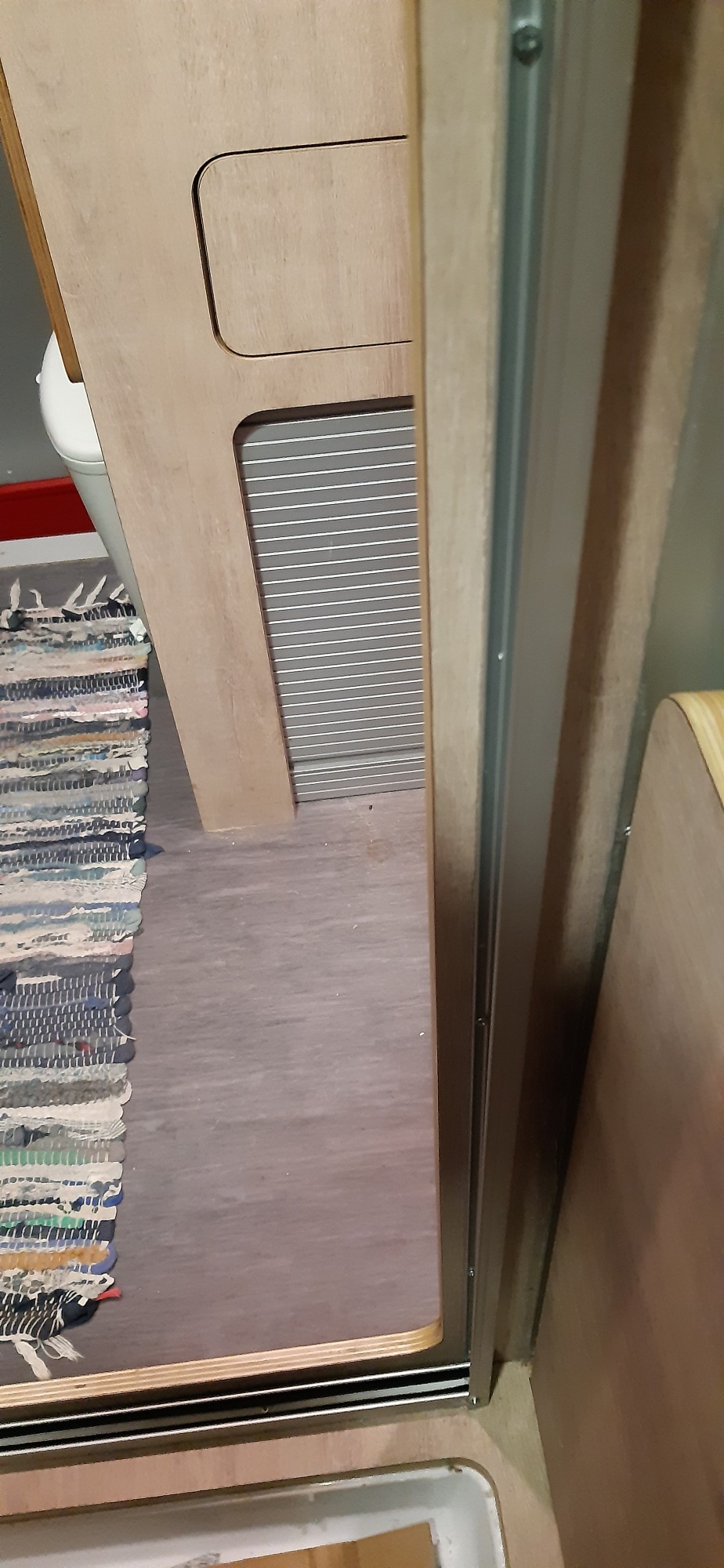

Tambien podria ser la guia inferior. He visto que le cuesta mas deslizar y hay que hacer fuerza. Hable con la empresa donde la compré y ese problema era debido a que era muy estrecha la guia inferior. Habia 2 opciones, o quitarle una de las dos gomas por donde desliza o me enviaban una guia con 1mm mas ancha y solucionado el problema. De ahi que cuando la cierro debo ir con mas cuidado que no se salga. Al abrir no hay problema. Como me gusta como ha quedado la dejare un tiempo para ver si ceden las gomas y cierra mejor. Sino, pues guia nueva.

Hola! ¿la mampara enrollable cuesta mucho cerrarla? ¿un niño de 10 años creéis que podría hacerlo solo? Una vez estuve en un baño que tenía esa mampara y costaba muchísimo cerrarla, imagino que es para que se pueda autoenrrollar sola correctamente. Yo tengo el baño impermeabilizado pero la puerta me ha dado problemas y me gusta la opción de la mampara enrollable si es fácil abrir y cerrarla. Yo tengo la furgo de furgoyoco, el problema es que para que no saliera agua por debajo de la puerta le pusieron un suplemento pegado que hacía que se doblara con los cambios de temperatura, así que me gustaría encontrar solución y la mampara enrollable podría ser.

El problema está en la guía inferior que es estrecha y al perfil de aluminio de la mampara le cuesta desplazarse porque va muy justo y además unido a las gomas de la guia inferior pues eso que cuesta deslizar. Solucion del vendedor: O quitas una goma del perfil inferior o te sirven una guia inferior de 1mm mas.
Espero que con el tiempo de abrir y cerrar se den las gomas y deslice mejor. Sino ya veré si le cambio la guía.
Aunque va duro a mi no me cuesta, pero lo hago con cuidado. Para un crío lo que pasaria es que cuando vaya a cerrar la mampara, el plastico se salga.
A mi personalmente es de lo mejor que he instalado en la furgo. La sensación de tener mampara a tener puerta es abismal, porque puedes dejar el baño abierto y la sensacion de espacio es mucho mayor.
