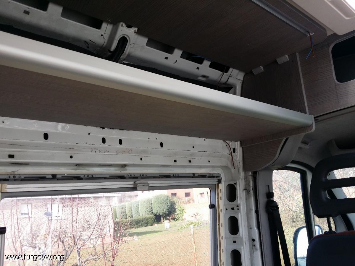

Poco mas pude hacer. El mueble de encima de el asiento trasero y comprobar el escalon lateral de 700 . Una pasada de grande.

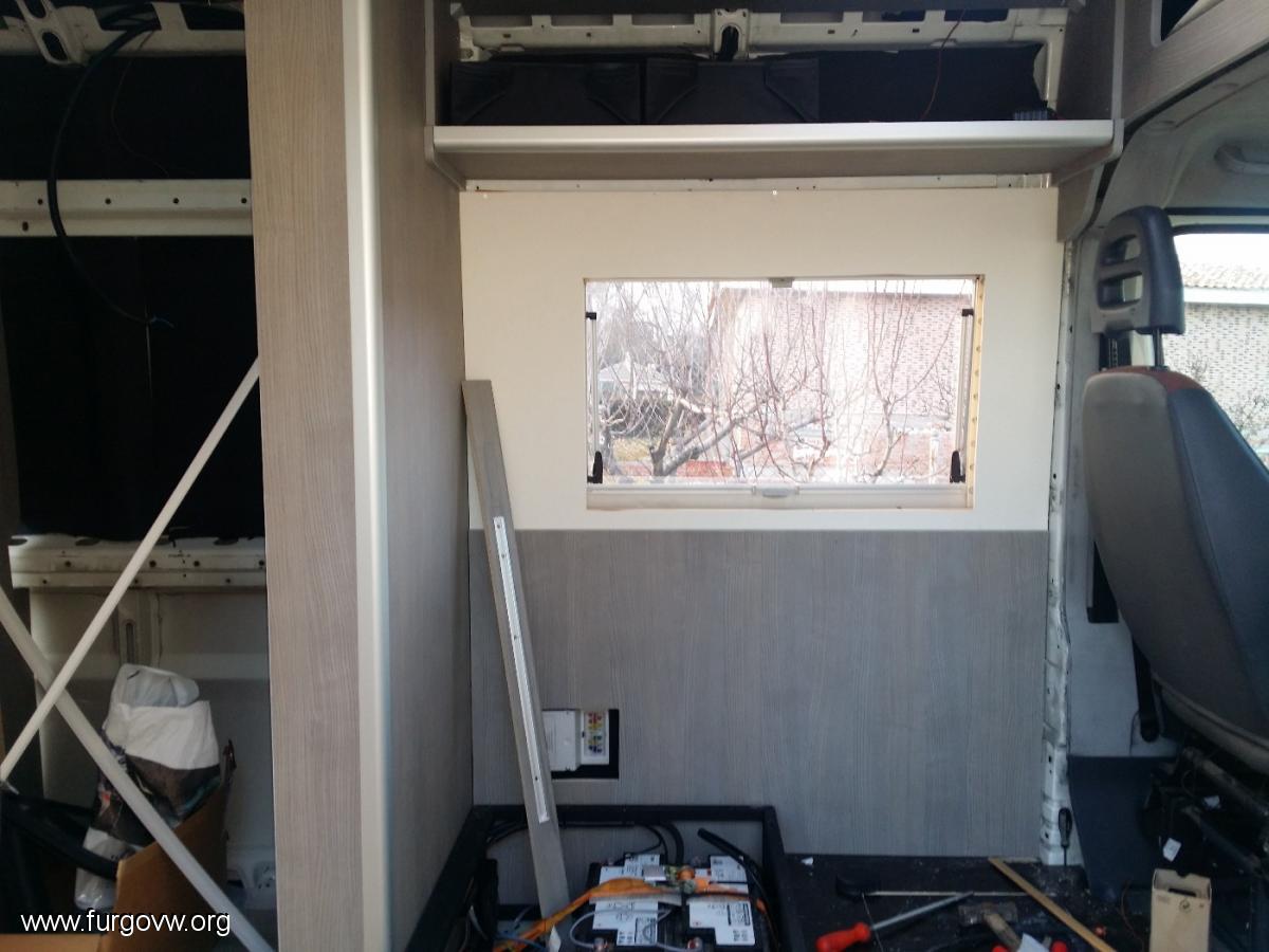

Hoy . Poquito mas.

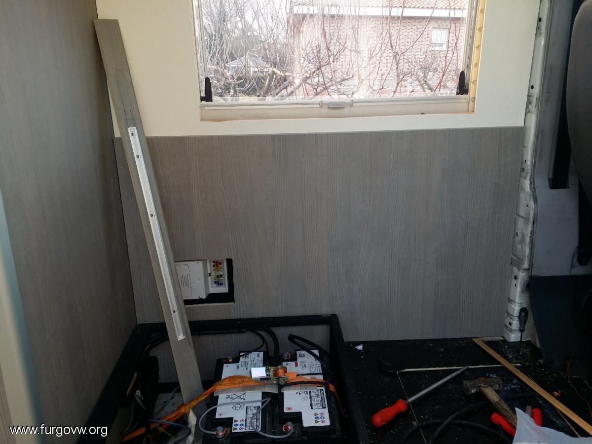

El panelado del lado del asiento trasero. Queda mejor de lo que pensaba.
Queria haceros una pregunta ,si teneis esta furgo. El plastico que queda abierto al quitar el separador de carga hay alguna tapa para que quede cerrado. Creo que en los que tienen plazas traseras si hay. Pero no encuentro la referencia para poder preguntarlo en la fiat

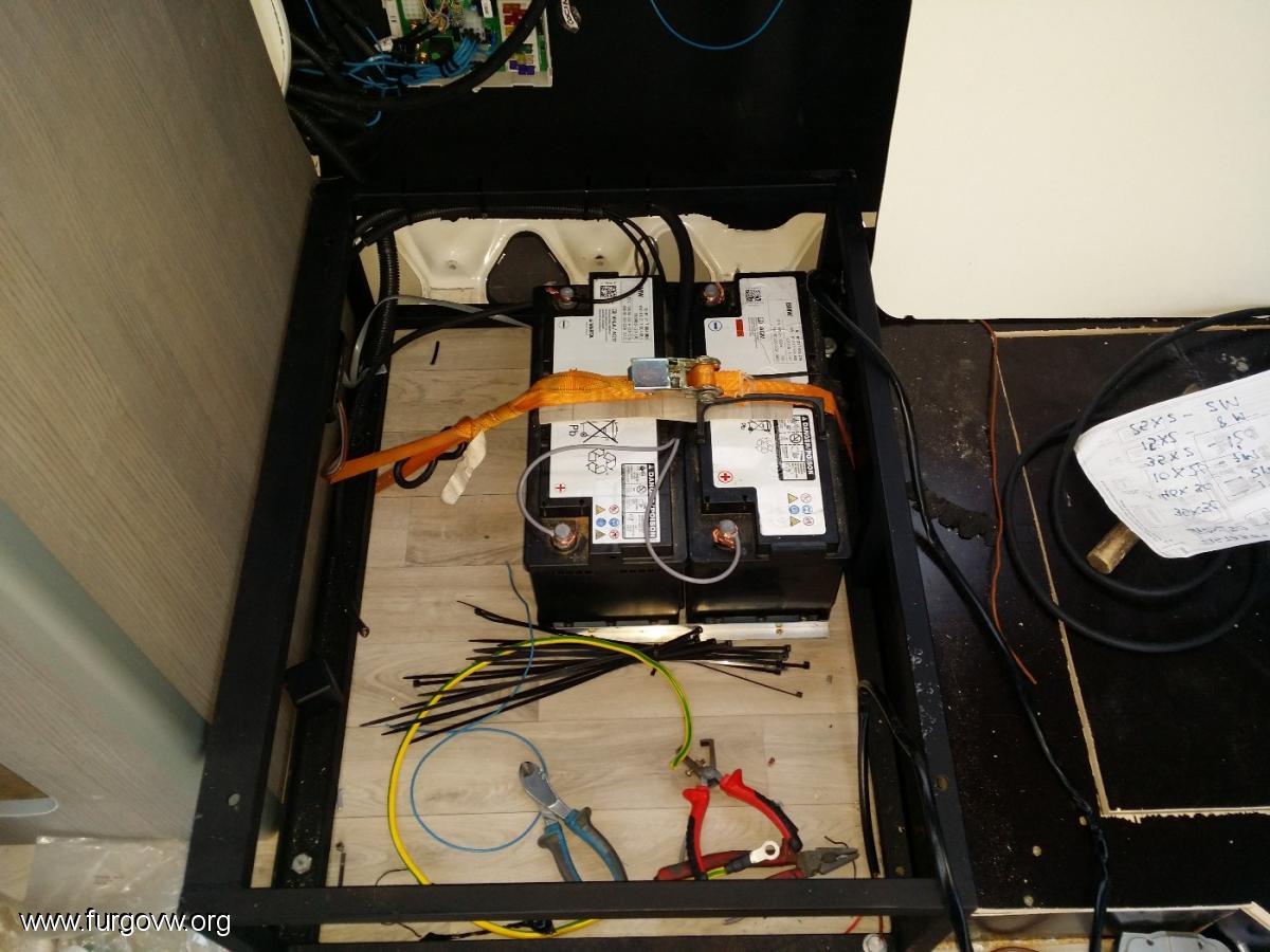

la primera prueba de carga de la placa todo ok , a falta de poner los bornes definitivos claro
