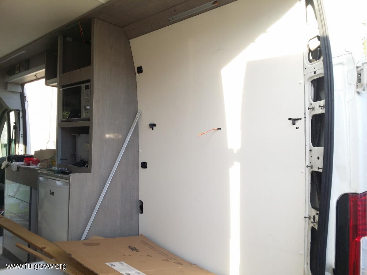

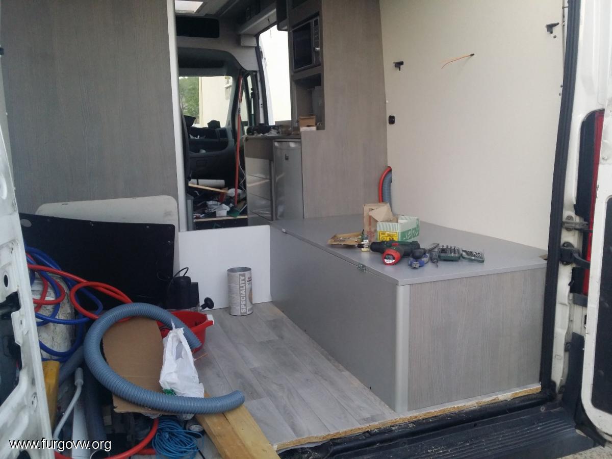

Estoy haciéndola lo mas practica posible ya que e visto las pegas que tube en la otra y en esta solo cosas practicas. Como el armario de encima de las camas. Que no llegas al no ser que te subas a las camas. Un engorro que no voy a hacer en esta. Prefiero calidad a cantidad. El mueble de encima de la encimera igual . Solo me valia para darme en la cabeza. A si que no va a sobresalir a pa corredera y me sobra con los grandes que salen

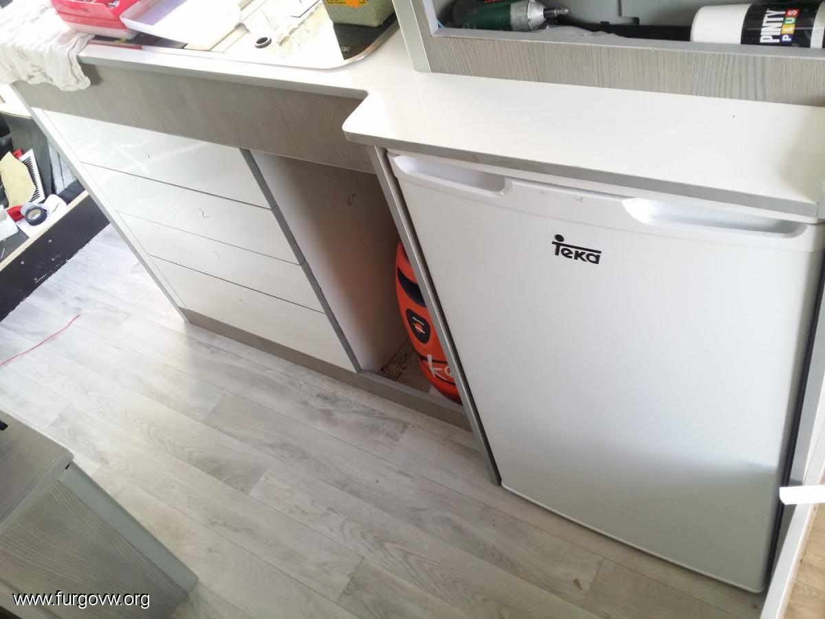

Y la neverita de frigo solar  funcionando.
Cervecitas veraniegas .baba
Desde la Alcarria.

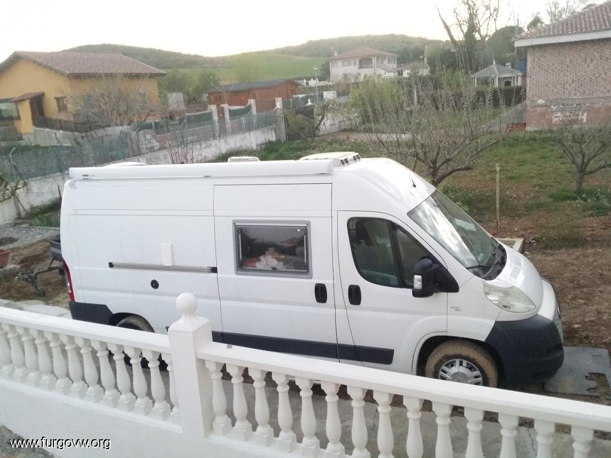

El toldo es un thule.  Que aunque segun el distribuidor no se puede poner, lo e puesto con unos soportes de fiamma.  Y queda perfecto.

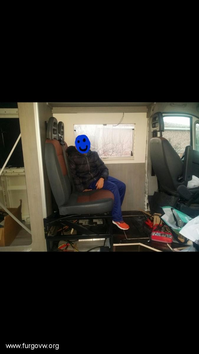

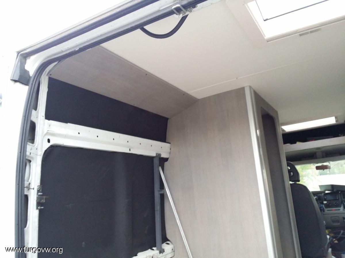

Y e decidido no poner muebles encima de la cama  ya que es super incomodo llegar a usarlos. A si que e elegido comodidad a tener mas muebles que no puedo usar sin contorsionismo.

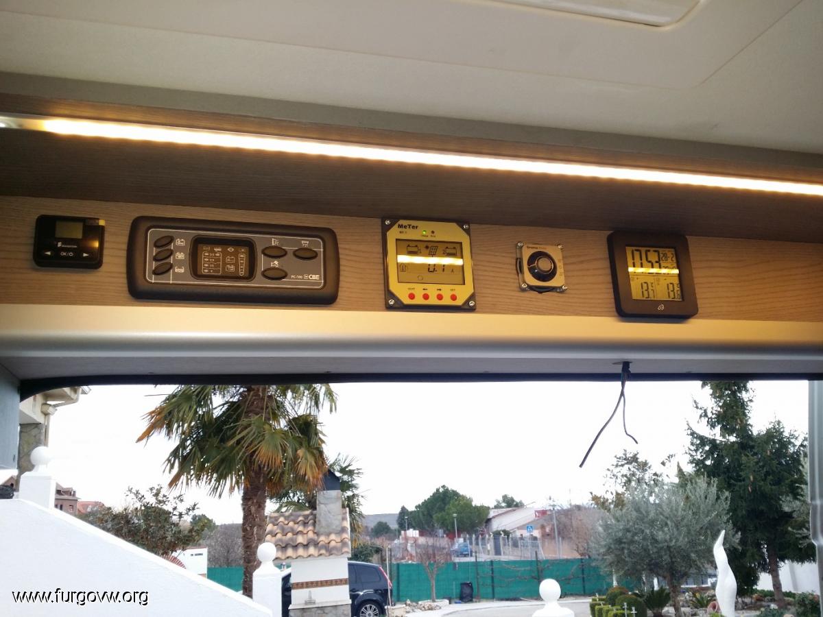

Te esta quedando muy guapa

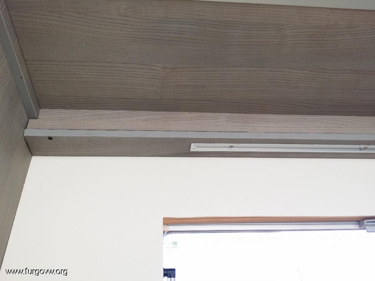

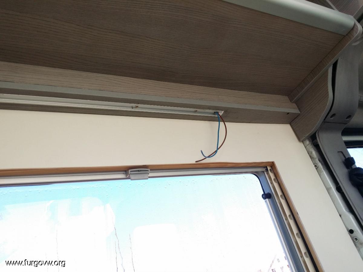

Las luces que has puesto encima de la ventana son encastadas?
Donde las compraste?
y estoy empezando a medir los muebles de la cocina,  .palmas .palmas
titorallye
Son unos perfiles de aluminio para empotrar y dentro poner una tira de led adhesiva . Con un interruptor tactil dentro también.  Lo compre en una tienda de Azuqueca de Henares  pero por internet lo encuentras. Queda fino a demas si te falla la tira led , vale super baratos.

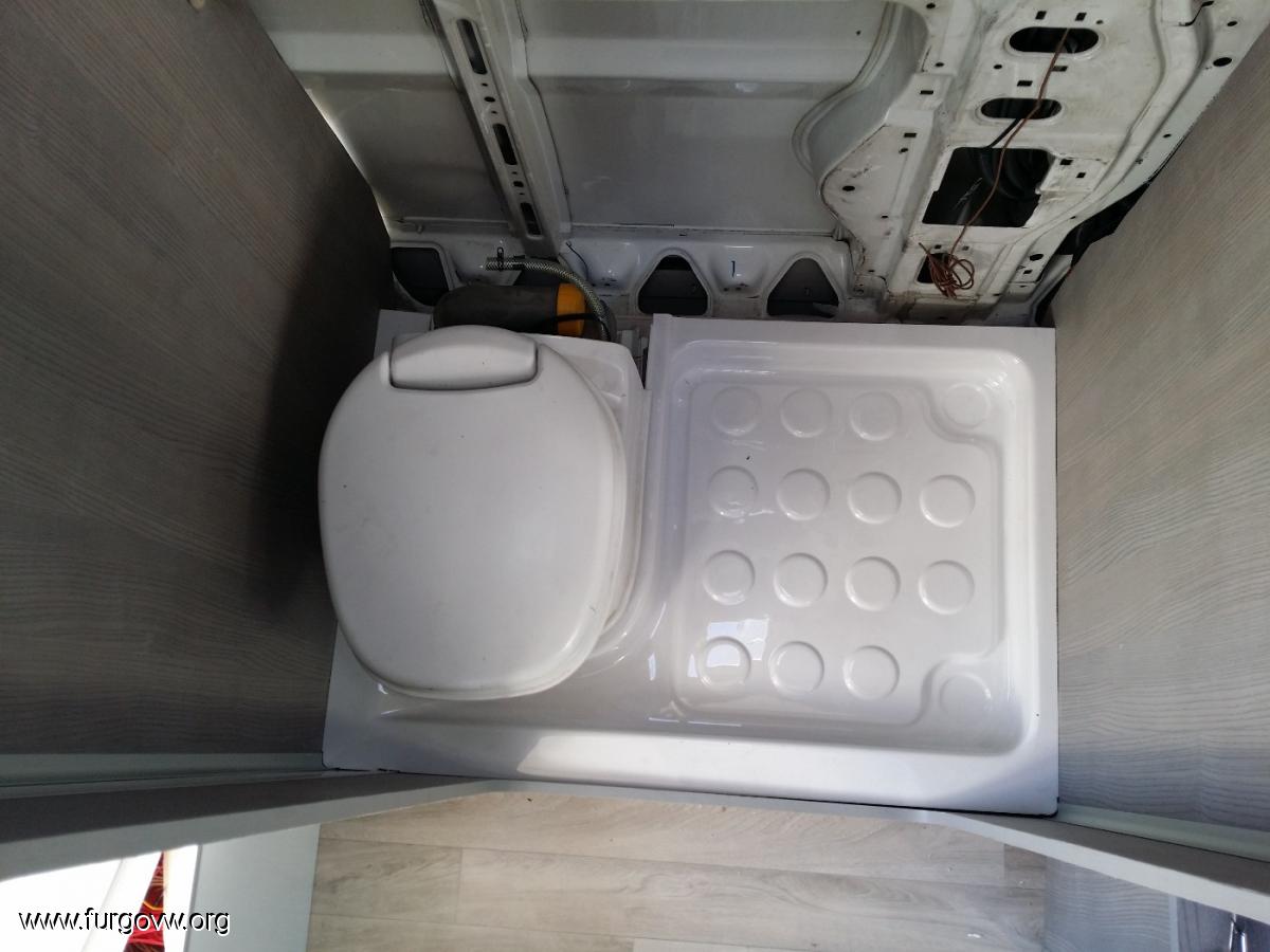

Empezando con el baño.    .palmas
No se si lo estoy haciendo bien pero no quiero subir de altura el wc y la ducha a si que voy a intentar ponerlo a ras de suelo aun teniendo que cortar la moldura exterior.
