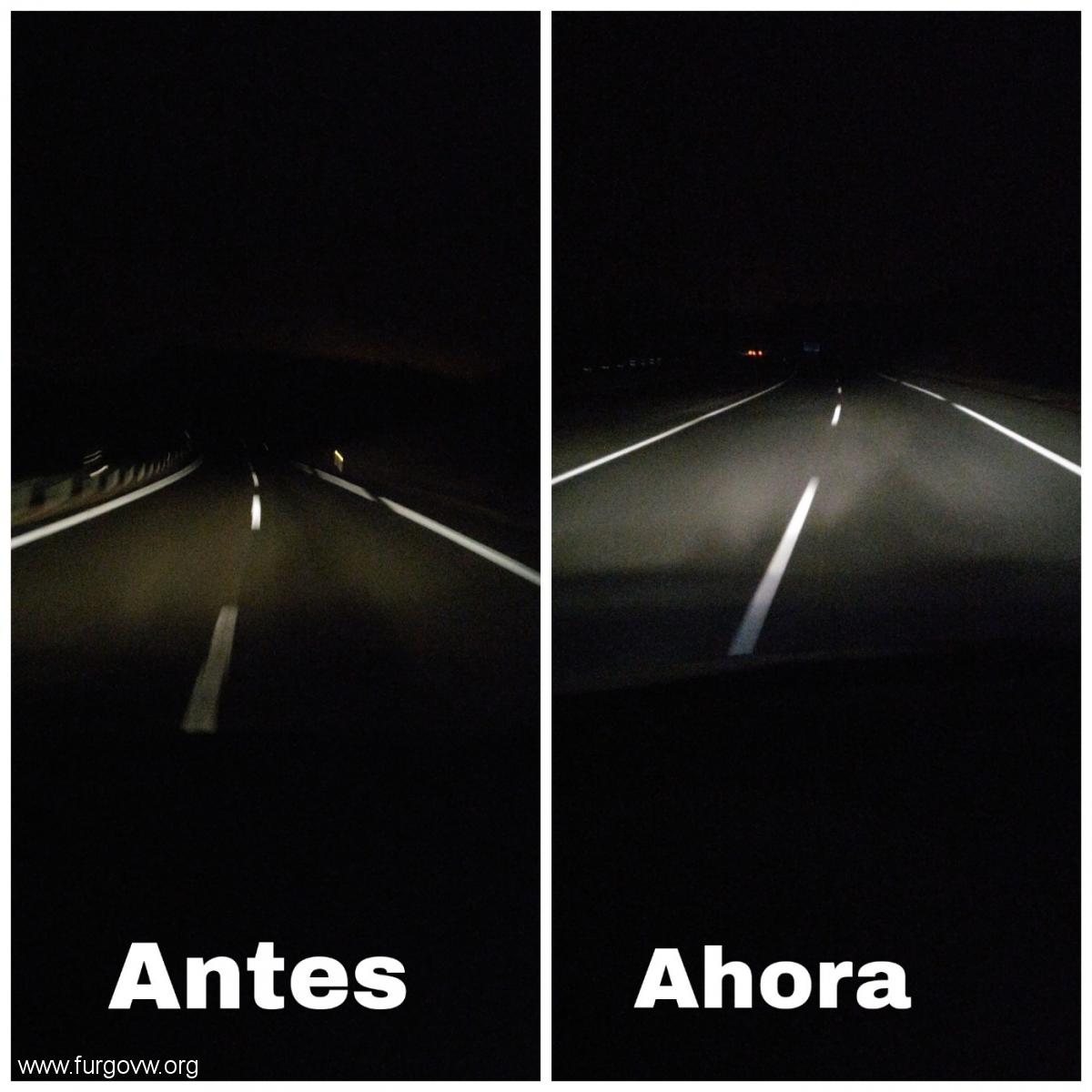

Pues aquí os muestro el resultado del cambio
Luces de Cruce:
Las Philips Extreme Visión
Luces de día:
https://m.ebay.es/itm/111336095281?_trksid=p2057872.m2749.l2649&_mwBanner=1
Luces de población:
Unas de Led que compré en una tienda de repuestos.
Saludoa

Hola que tal,
despues de rayarme mucho la cabeza, de probar bombillas de H4 de 120%, 150% y mas, le puse unas de Led H4, el cambio fue grande, pero es que mas que la bombilla creo que es el faro que es una mierda, no da para mas. así que siguiendop el hilo, me lié a comprar las opticas H7 de Valeo, que son las mismas que las originales, y las he montado. El cambio es espectacular, las cortas alumbran, no como antes, estoy muy contento. Ahora tengo problemas para codificar la unidad de mando para que me queden las cortas cuando conecte las largas. He probado con la Vag com de un amigo y no me lo coge. Alguien le ha pasado algo parecido? puede ser que tenga que cambiar la unida de mando?
Gracias. Un saludo

Hola,estoy entre poner las philips white vision y las y las xtreme vision 130%, cual pongo?que opinais?

yo cambie las originales por las osram 130 mas de vision o algo asi, puse las osram en vez de philips por que me comentaron que tardaban algo mas en fundirse(no lo se cierto), la verdad es que si que se nota bastante diferencia, antes iba ciego y ahora solo medio tuerto...

Buenas al final me han llegado estashttps://www.amazon.es/dp/B07211WSPD/ref=cm_sw_r_cp_awdb_t1_CLSMAb7C6ZEX3
La verdad q muy bien también puse las White visión y estas
No me han gustado poca diferencia
