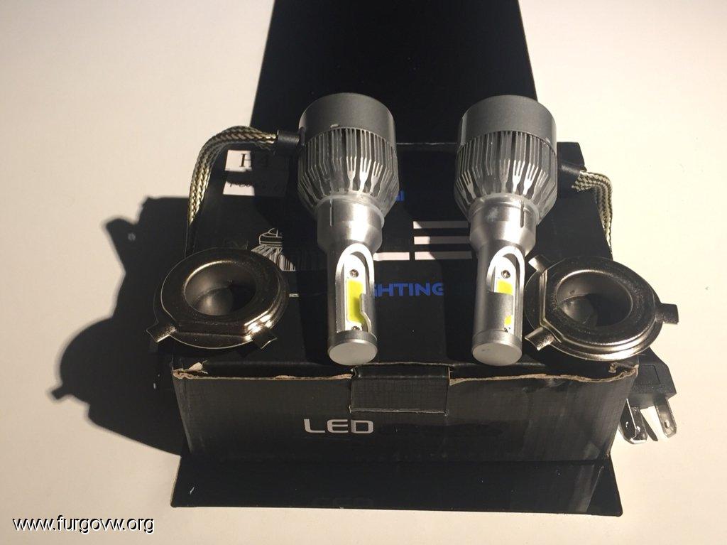

hola a todos, he intentado montar unas bombillas led que compré, pero no hay manera de poner el alambre ese que sujeta la bombilla y a parte de eso, la bombilla sobre sale y no se puede poner la tapita para que no entre agua/polvo.
como lo hacéis vosotros
amv
Cita de: Alfonso83 en Febrero 16, 2018, 20:28:17 pm
Primero pones el acople y luego pones la bombilla roscada.
Esas tienen mucho culo. E simposible que te cierre la tapa. Tienen que ser mas pequeñas

Demomento e puesto cruce y carretera(h4). Una pasada !!!!79€ en tienda  lo knose porke cada vez k doy las largas o rafagas sale lo de fallo de bombilla en el cuadro. Si la apagas y la enciendes se kita
amv
Cita de: txaito en Febrero 19, 2018, 17:02:44 pm
Porque tienes que poner un cancelador de canbus
