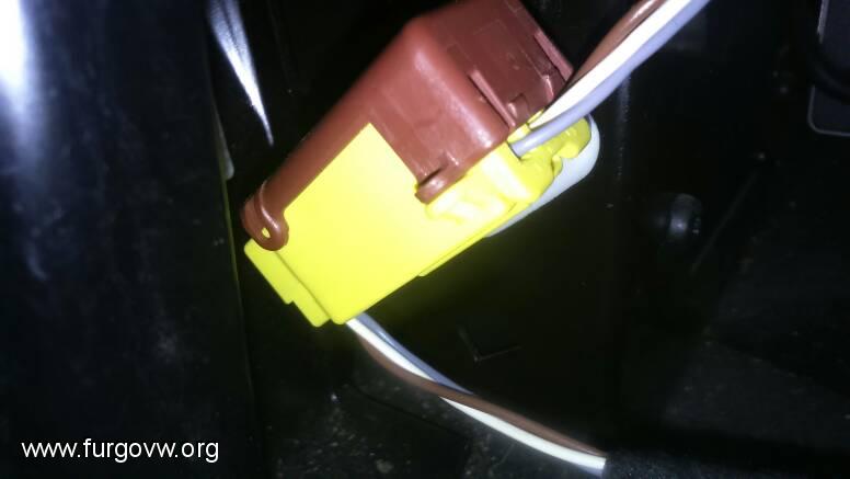

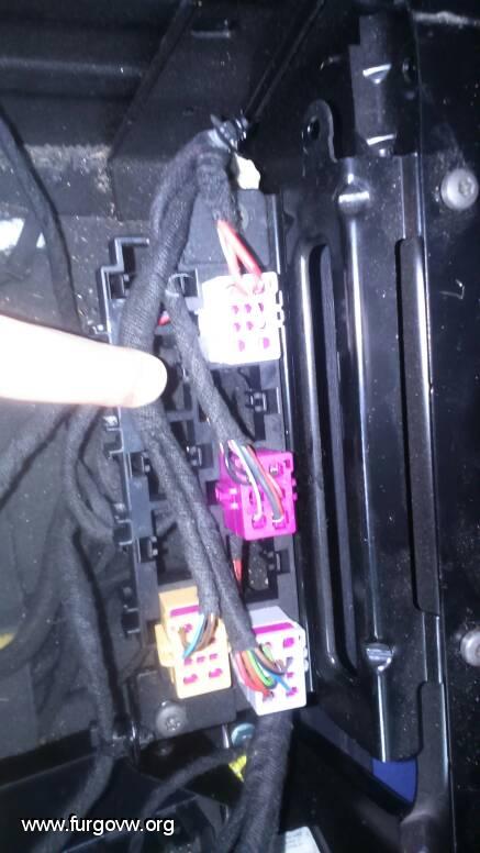

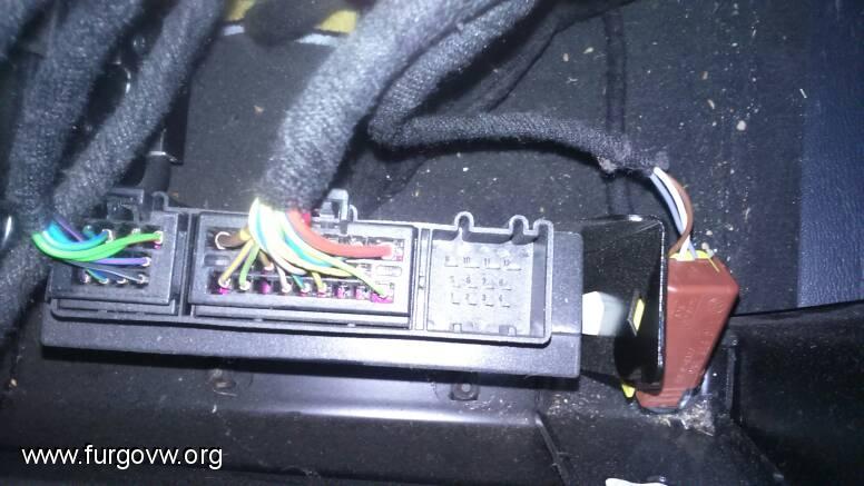

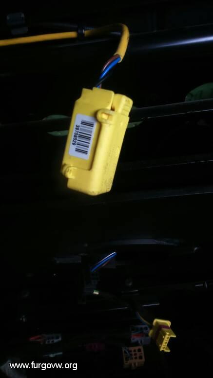

He sacado algunas fotos de  las fichas que lleva la furgo debajo del asiento del copiloto a ver si ¿sabríais decirme cual de todas puede ser la del airbag?

Vale....  Al final lo he conseguido encontrar creo que será este amarillo y marrón investigando en la Red encontré esto http://m.ebay.es/itm/Airbag-Seitenairbag-Deaktivierung-Stecker-VW-T5-Multivan-Bus-fur-Recaro-Sparco-/291705203453
