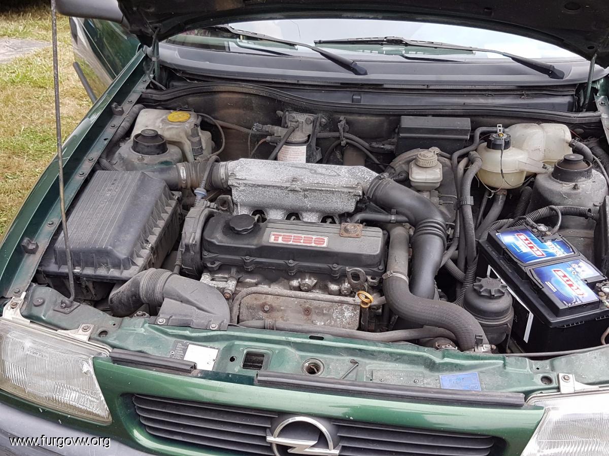

mi T3, mi opel astra....sin entrar a limpiar con líquido
hay que limpiar el tubo de escape---mejor que liquidos, toquecitos con martillo que se caiga la carbnonilla pegada, y limpiar por dentro con papel de cocina...y a ver , ahora es menos el límite de la pegatina  que hay en el dentro del capó, recomendfada por el fabricante)...ej. 1.5

Veis la pegatina azul (a la derecha del cierre)...marca 1,5 ...ese es el limite de este vehículo.

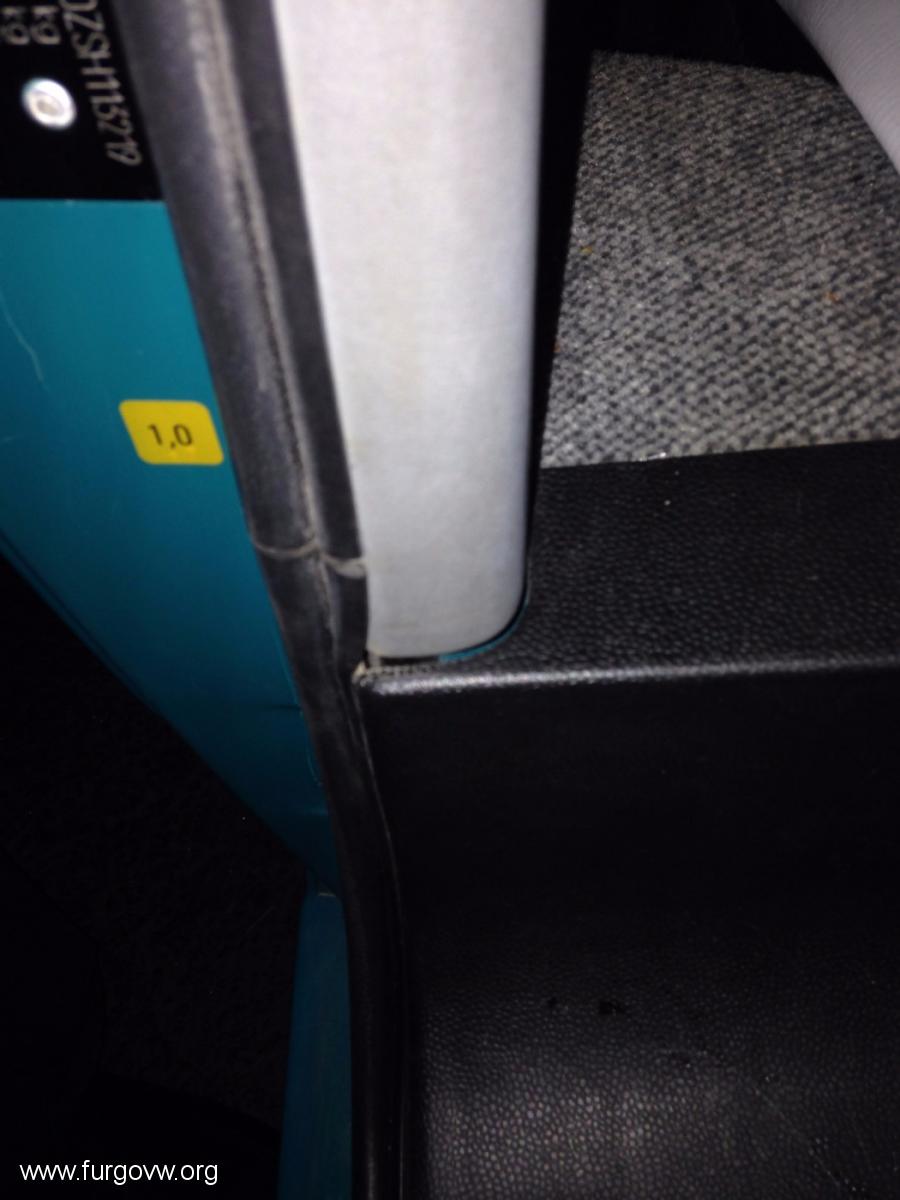

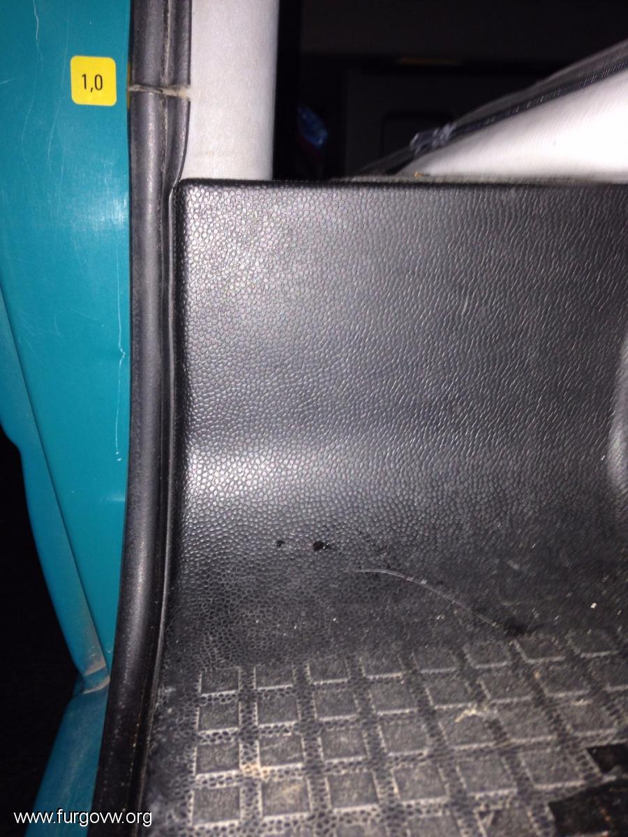

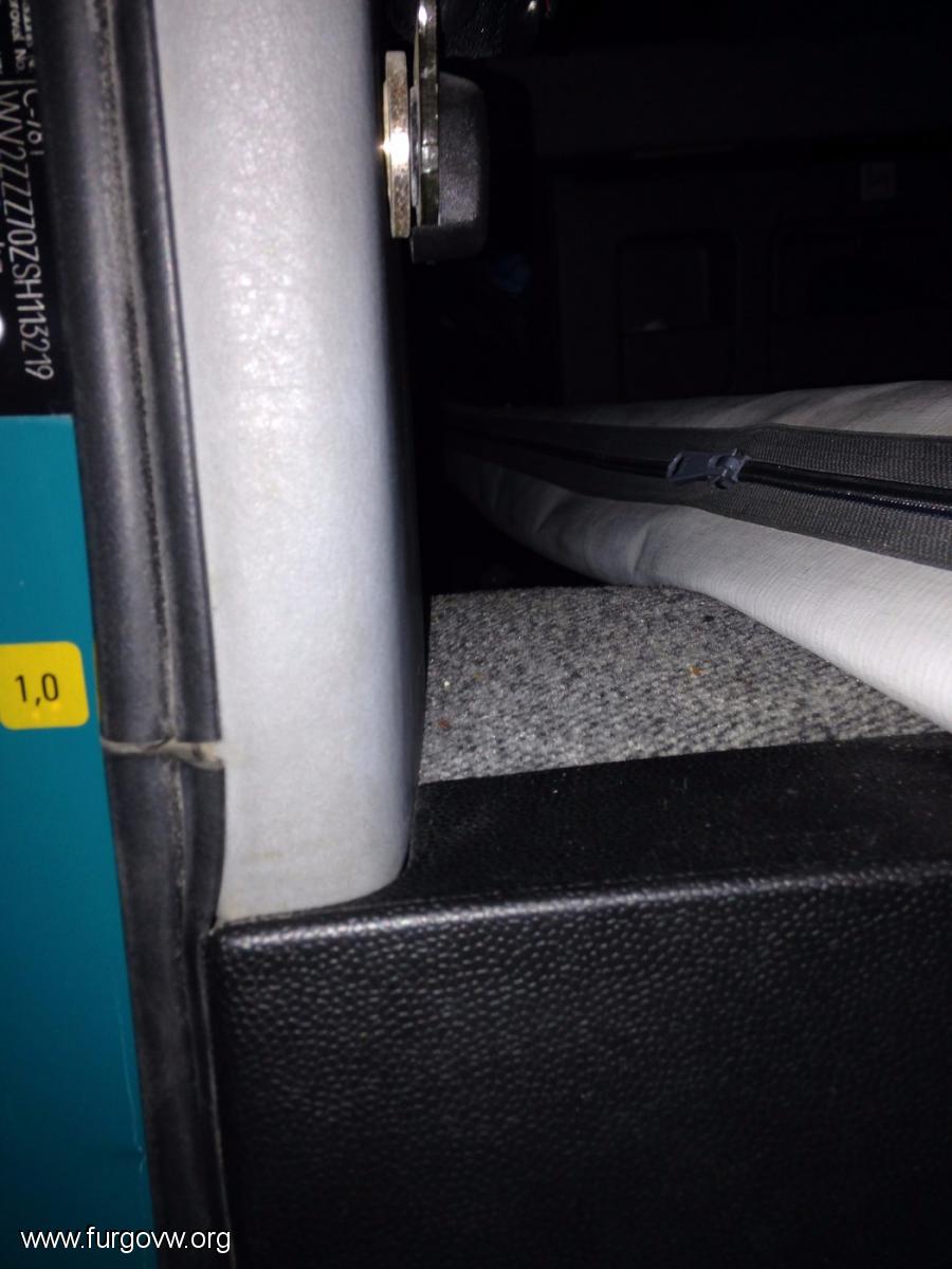

En una transporter del 94-95 la tengo en la puerta del copiloto, segun la abro la tengo en el chasis.

Hoy me ha tocado a mi pasar la ITV, la verdad es que el tema me tenía algo mosqueado por si la furgo llevaria la pegatina o no y si cumpliria con los limites, por si acaso le he metido unos 40 km a 3000 rpm justo antes de ir a la estacíon, enfin, el caso es  ha pasado la itv sin problemas y además la furgo lleva la pegata, la hemos encontrado por la puerta del copiloto y ha sido todo un alivio.
