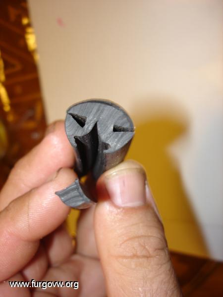

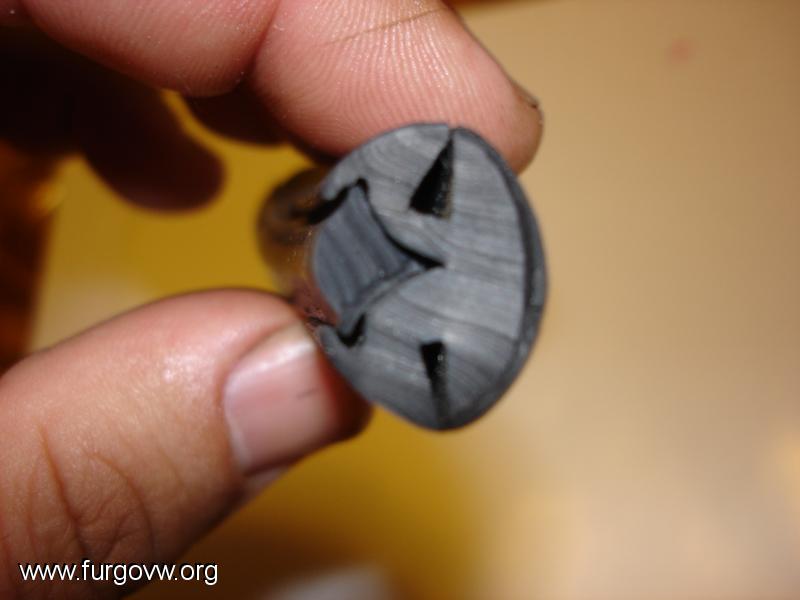

Precisamente en una Ducato, nosotros llevabamos las ventanas laterales de una transit y las traseras de una C15 sin ningún problema. Venden unas gomas especiames, para poder colocar cualquier ventana sobre chapa directamente. Estas son las ventanas y cómo las colocamos, siguiendo las instrucciones de clozano.

ala!! siguen vendiendo goma de junquillo!!??  .palmas .palmas .palmas
para las laterales van cojonudas, ahora... todabia me acuerdo de los parabrisas de los fiat uno, dios que suplicio el meterlo con el metejunquillo y aceite!! .suda

Ventanas se pueden poner de cualquier vehículo, otro tema son las homologaciones que tengan que hacer. Si el mecánico te ha dado muchas vueltas es que no quiere hacerlo. Yo hice poner en una trafic de las viejas y estuve presente mientras lo hacían y te digo que es presentar la ventana en la chapa marcar, hacer el corte y colocar el burlete. Sobre el burlete se calza la ventana y no le pusieron ningún tipo de sellador.

Las gomas las compramos en una casa de repuestos de automoción, que venden todo tipo de gomas, tubos y manguitos. Está en Zaragoza.
