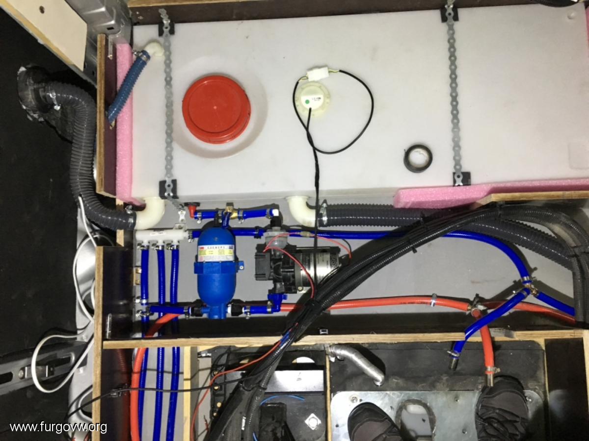

Seguimos de a apoco avanzando , ya terminamos el ciruito de agua , solo falta colocar la dualidad top y hacer prueba de estanqueidad al circuito completo.

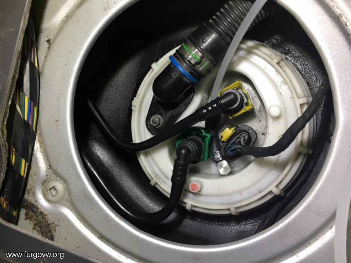

Ya he colocado el espadín En el aforador , pregunta a los avanzados en este tema ¿por donde pasan el tubo de diésel, mejor la bomba de gasoil por fuera de la furgoneta o por dentro?

no se que presion te da esa bomba, pero para la Dual tienes que tener en cuenta que la presion maxima de entrada que admite son 2,5 bar, si le metes mas te rompera una torica que lleva dentro y no te aguantara el agua dentro del calderin...te lo digo por experencia, yo tengo una shurflo de 3,5 bar y asi me paso, tuve que instalar un reductor de presion a la entrada y solucionado. (aqui te lo dejo)
En cuanto a las fugas que comenta por aqui la gente, yo no soy nada partidario de los tubitos estos de goma de colores y menos aun de las abrazaderas metalicas y racores de plastico...es muy provable que tarde o temprano pierdan por algun sitio, por eso yo prescindi de todo ello  .nono

Gracias por los consejos; los tendré en cuenta, la bomba creo que no se pasa de presión, me gusta tu instalación. Ahora me toca seguir porque voy muy retrasado. Lo que si he pensado por si tengo problemas de fugas toda la instalación es accesible, lo que se ve son cajones y el piso va encima
Veo que has instalado la bomba de la dual top por debajo de la furgo te dio algún problema
Animo! te esta quedando de lujo!!
Me interesa saber más sobre tu instalación de agua.  .fotografo
Son tubos de pvc? Tienes algún enlace de la instalación??
parece tubería multicapa
sebasgil
Si creo que si es multicapa, yo lo he valorado peo no tengo las maquinas par poder ajustar las uniones
Buenas!! si, la bomba la puse fuera, por obligacion de la instalacion basicamente, yo tengo la dual instalada atras del todo, en una furgo de 5 metros de caja, por instrucciones del fabricante, entre el espadin y la bomba no puede haber mas de 1,5 metros si no recuerdo mal... yo desde el aforador a la dual tengo como 4 metros o mas, asi que no me quedo otra, de todos modos la instale dentro de una caja de empalmes exterior, que aunque la bomba este preparada para ir fuera, no esta de mas protegerla un poco mas de la sal y demas... y problemas hasta ahora ninguno, instalada fuera no se oye, aunque con la escandalera que hace la propia Dual, creo que dentro tampoco la oirias  ;D
Hola Noamon
Si, es tubo multicapa y accesorios de instalacion por compresion, la fiabilidad ante fugas es del 100%, el material no es caro y si no tienes la maquina para la instalacion la puedes alquilar en muchos sitios de construccion por unos 20€ al dia, que en medio dia te sobra para hacer toda la instalacion si la tienes planteada y clara
sebasgil
Gracias por la info ray mari, yo al final la bomba la pondré en la dual top que la tengo debajo del Segundo haciento, y como bien dices son menos de 1,4 m del aforador.
El circuito de agua para la siguente será con tu sistema.
