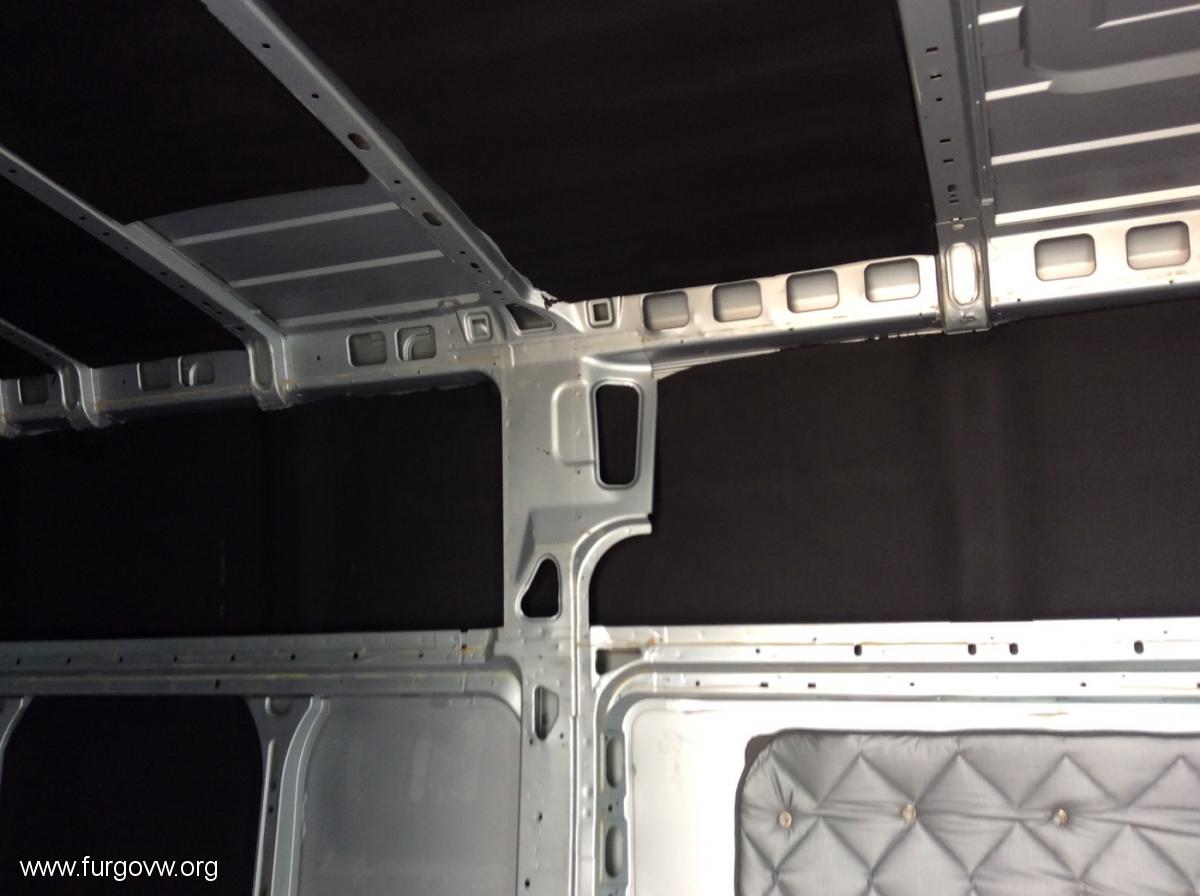

Buenas a todos, después de mucho mirar me toca empezar la furgo, antes que nada dar las gracias a todos los que comparten en este foro porque me fue de mucha ayuda ya que es mi primera camperizacion y estaba.    acojjj. Nado, como casi todos tengo una montaña de dudas que iré solucionando mientras aprendo.
La idea es hacer una configuración standar para 4 , dos literas fijas para no tener que desmontar nada.
La aislacion ya la tengo aunque falta terminarla (por eso de las dudas jaja) paredes y techo en kaiflex de 20 nervios con 3 y piso en 10. El material lo compré en urocamper y tengo que dar las gracias por las explicaciones

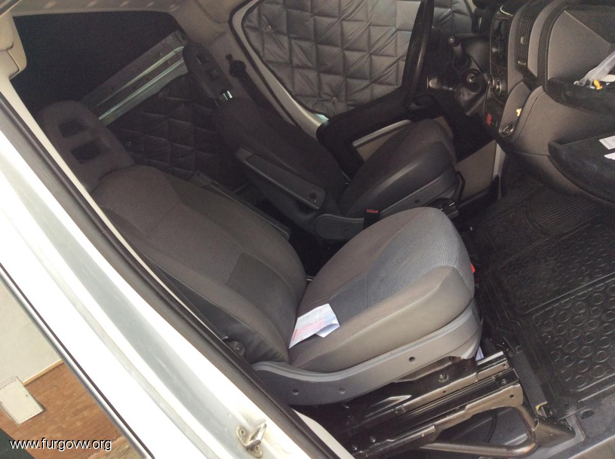

El aciento del acompañante ya lo tengo listo y reformado, después de mucho liarla y llegar desde no conseguir el asiento a tener 3 . La seriedad de mucha gente de desguaces deja que desear
Los paneles serán fibra de Sergio melero, por sercania terminación y la buena atención , creo que es una muy buena solución

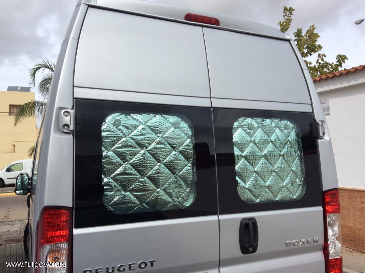

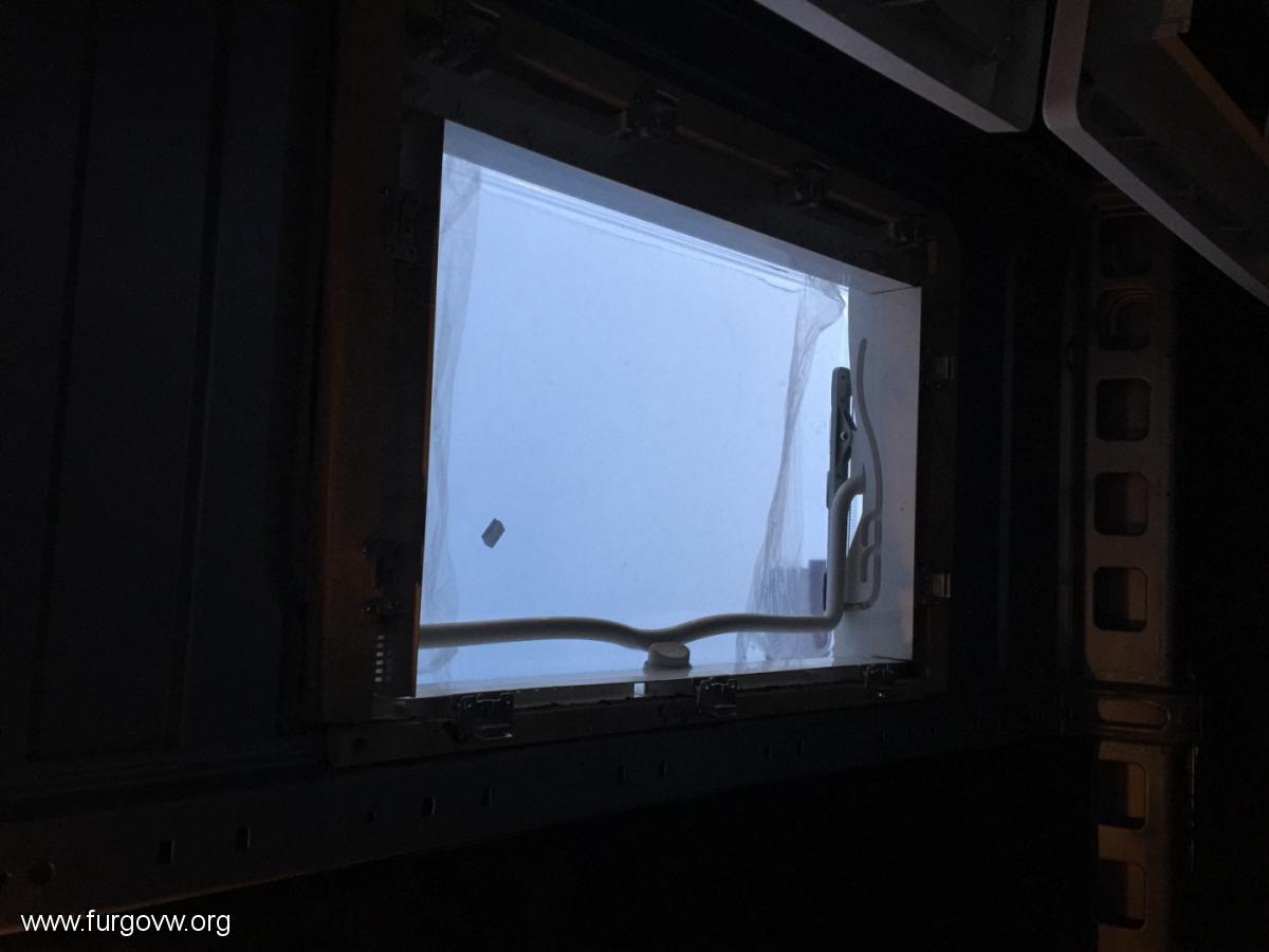

Otra cosa que está solucionada son las ventanas, quería algo que fuera como de original y por la experiencia de unos amigos que me dijieron  que las ventanas correderas son mejores para el tipo de uso que le damos ya que casi siempre estamos aparcados y es imposible abrir las retráctiles, sin tener problemas . Empezó a mirar el tema y me pase por un concesionario  a preguntar las originales y tonto de mi que me dieron unos precios de otro planeta.
Buscando los asientos me encontré una furgo con los cristales y dije esta es la mía, después de hacer unos tremendos agujeros en las chapas y pagar un euros más para colocarlos por un profesional, quedaron muy bien y por un precio rasonable.
Ahora el gran dilema de la base del asiento, mirando todo lo que pude me decidí por un VSR con la intención de poner una dual top cuando fuera posible debajo, el fast me echa a tras el tener que poner una estructura para elevarlo y un posible problema

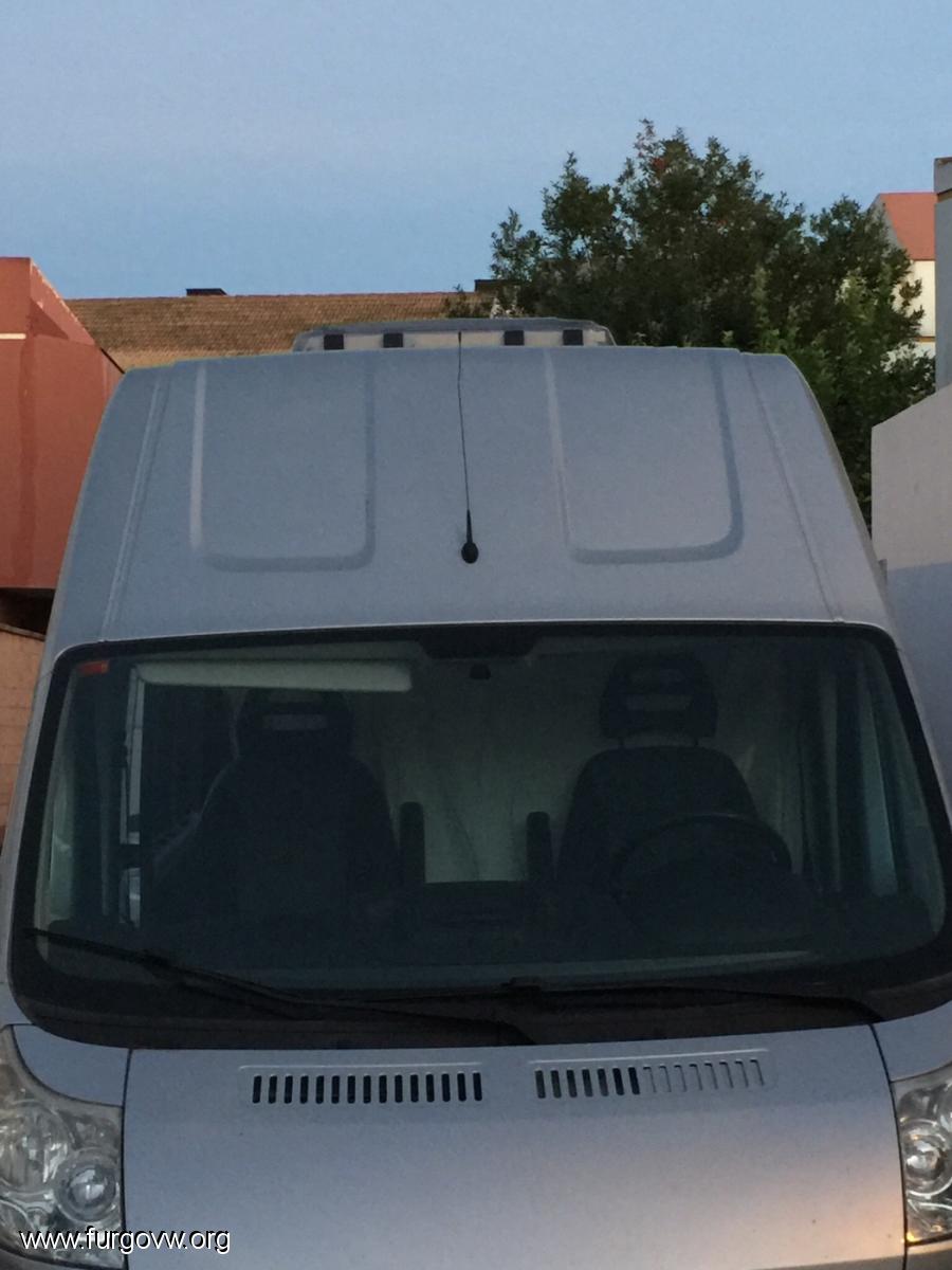

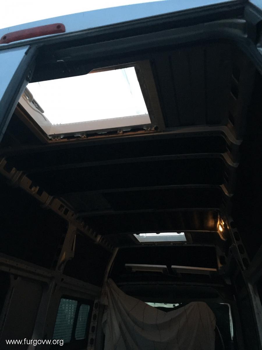

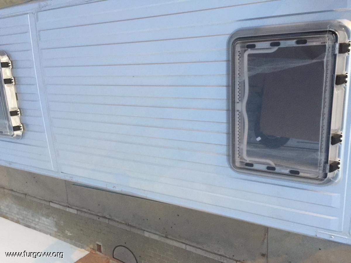

Las clarabollas serán dos miniheiki de 50x70 y una 28x28 en el baño aún sin poner .

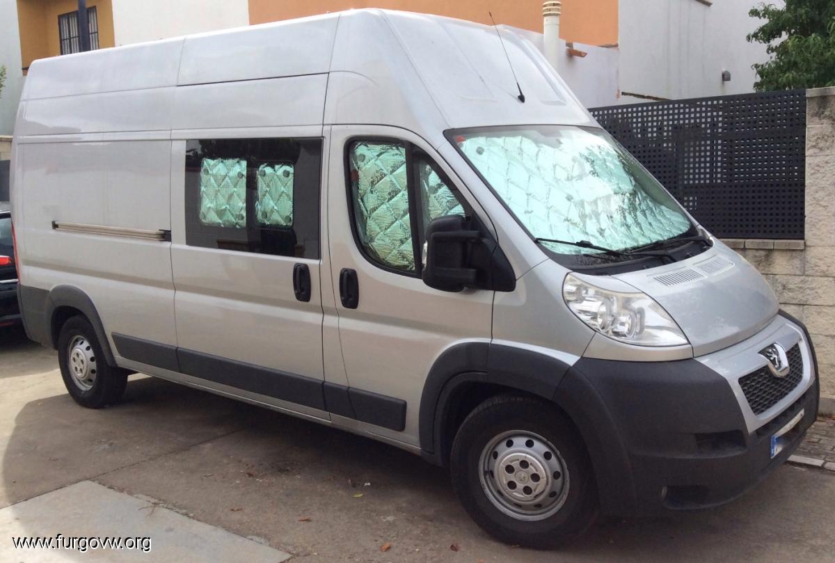

El aíslate de 9 capas que con mucho trabajo cosió mi mujer ya está listo, las bases giratorias son las mapa colocadas, los embellecedores del desguace colocados, el caos en la furgo por no tener donde poner las cosas.

Ufff...me imagino el faenon cosiendo esos parasoles. Sigo tu camperización.

los parasoles son echo a mano??  o comprados ??
si son comprados, podrías decirme donde los conseguiste??
gracias de antemanos , un saludo
sebasgil
Los parasoles son de 9 capas y los hicimos, con el kit  de lulukarabaca, por qué son muchas ventanas me salía mejor, si solo van a poner los tres de La cabina  no sale a cuenta mejor comprarlo echo, mi mujer se dio mmaña y en un par de días estaban listos, hasta aprendí a coser ja jajajajajaj
Hoy me dijieron que el asiento tarda de 7 a 9 días noooooo, aunque tengo mucho a lo que meterle mano. El asiento es el que marca todas las medidas

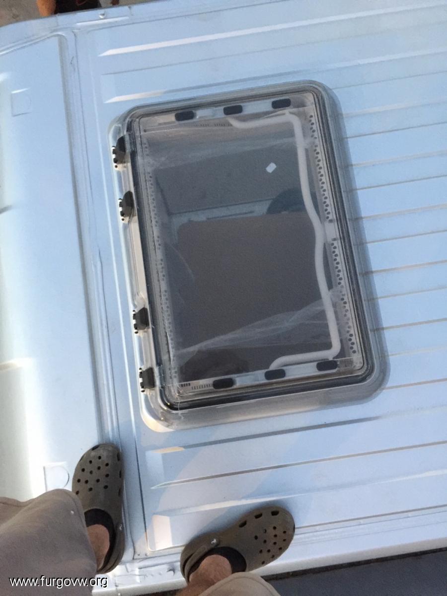

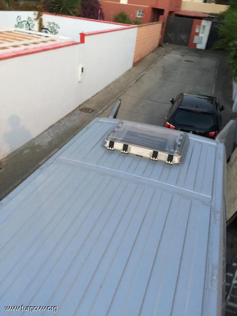

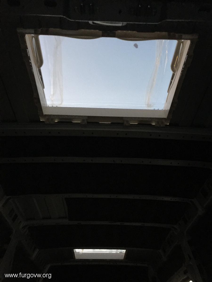

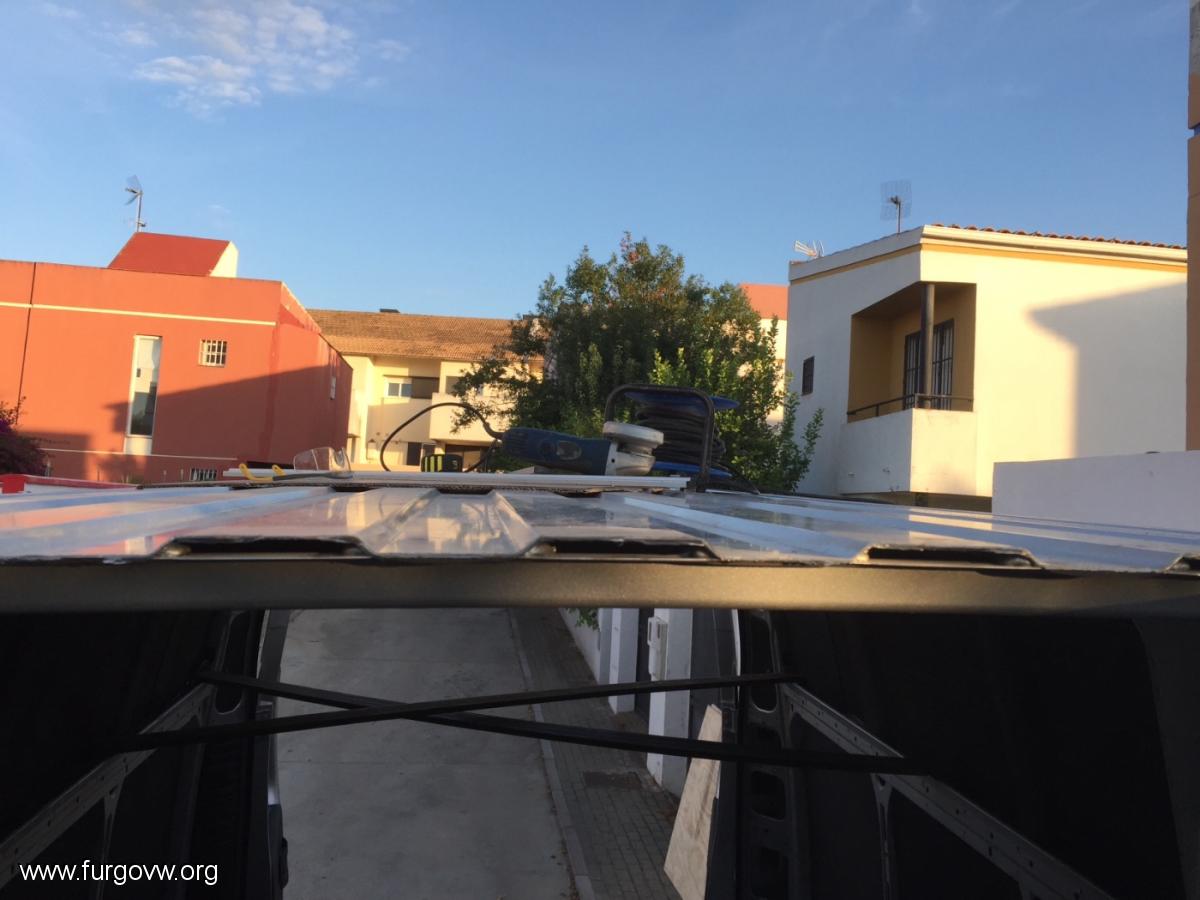

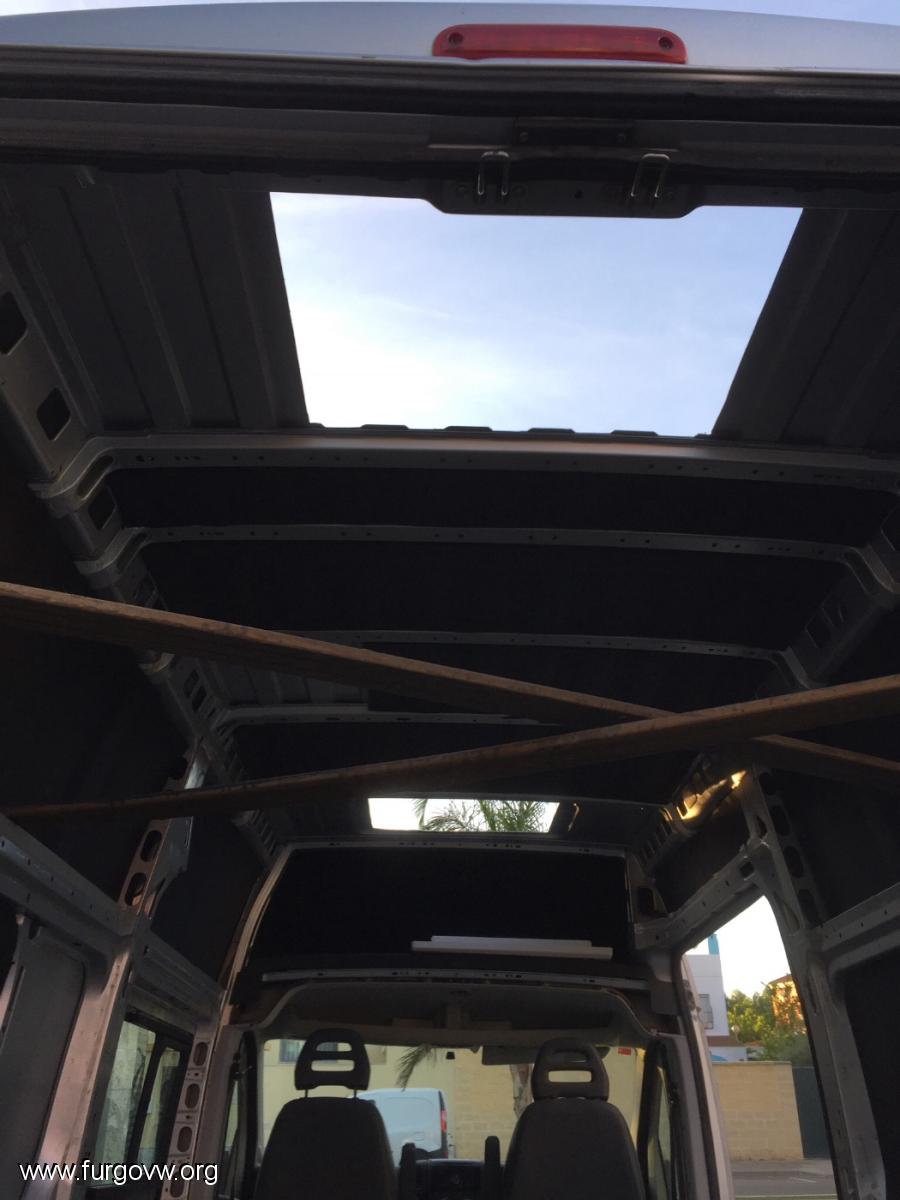

Buenas a todos, este finde me llegaron las clarabollas  midi heki de 50x70 y al lío, menuda faena ponerlas, medir 10 veces por dentro por fuera , que la silicona y todo lo demás, me dejo listo para dormir

¿como se hace para abrir una claraboya heki en una H3?... escalera?  ... te apellidas gasol??  ;D
oceano4
Cita de: tioka en Octubre 18, 2016, 01:56:16 am
;D ;D ;D Del suelo al techo mide 2,17.......a poco que se estire llega.
