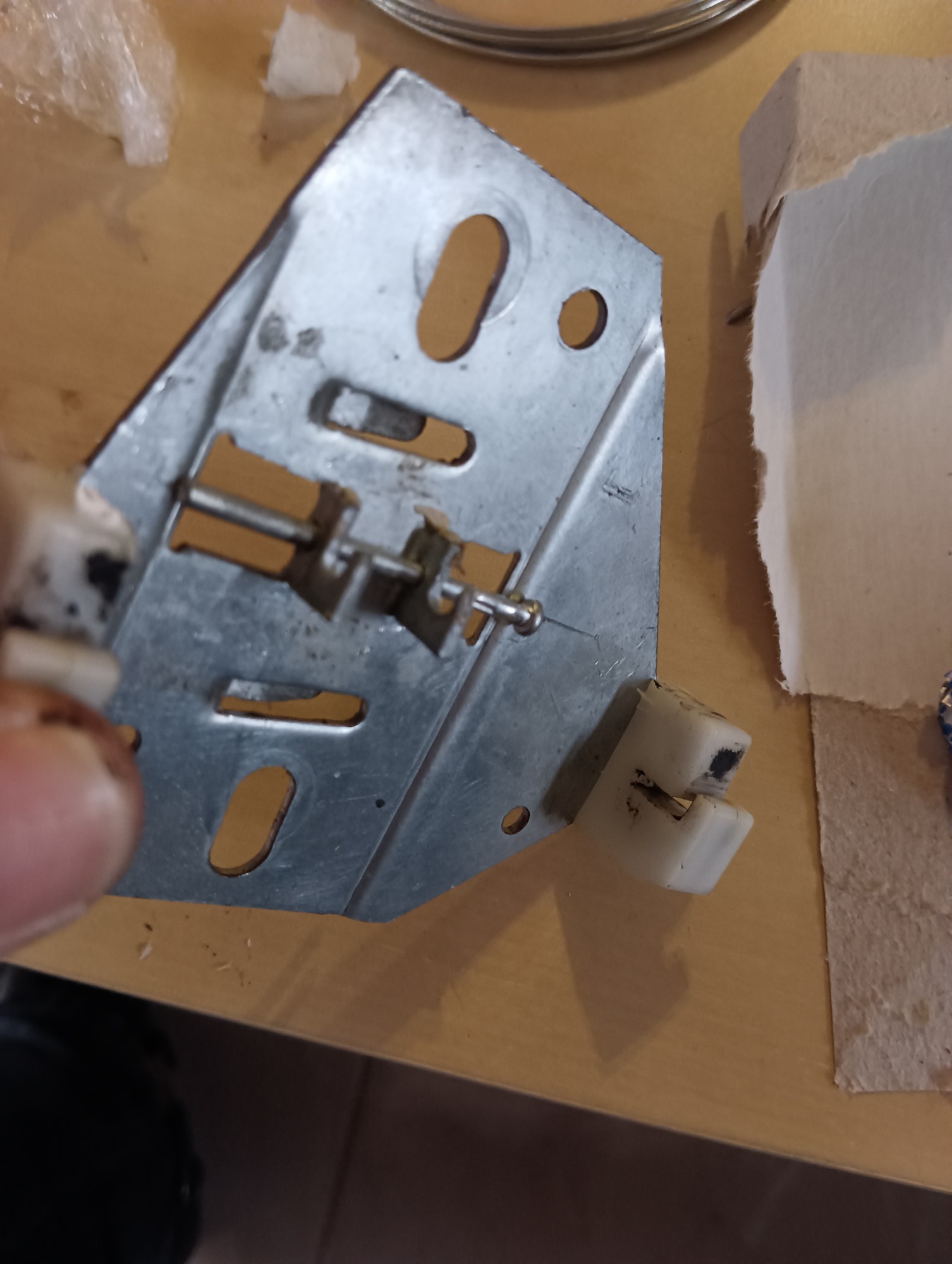

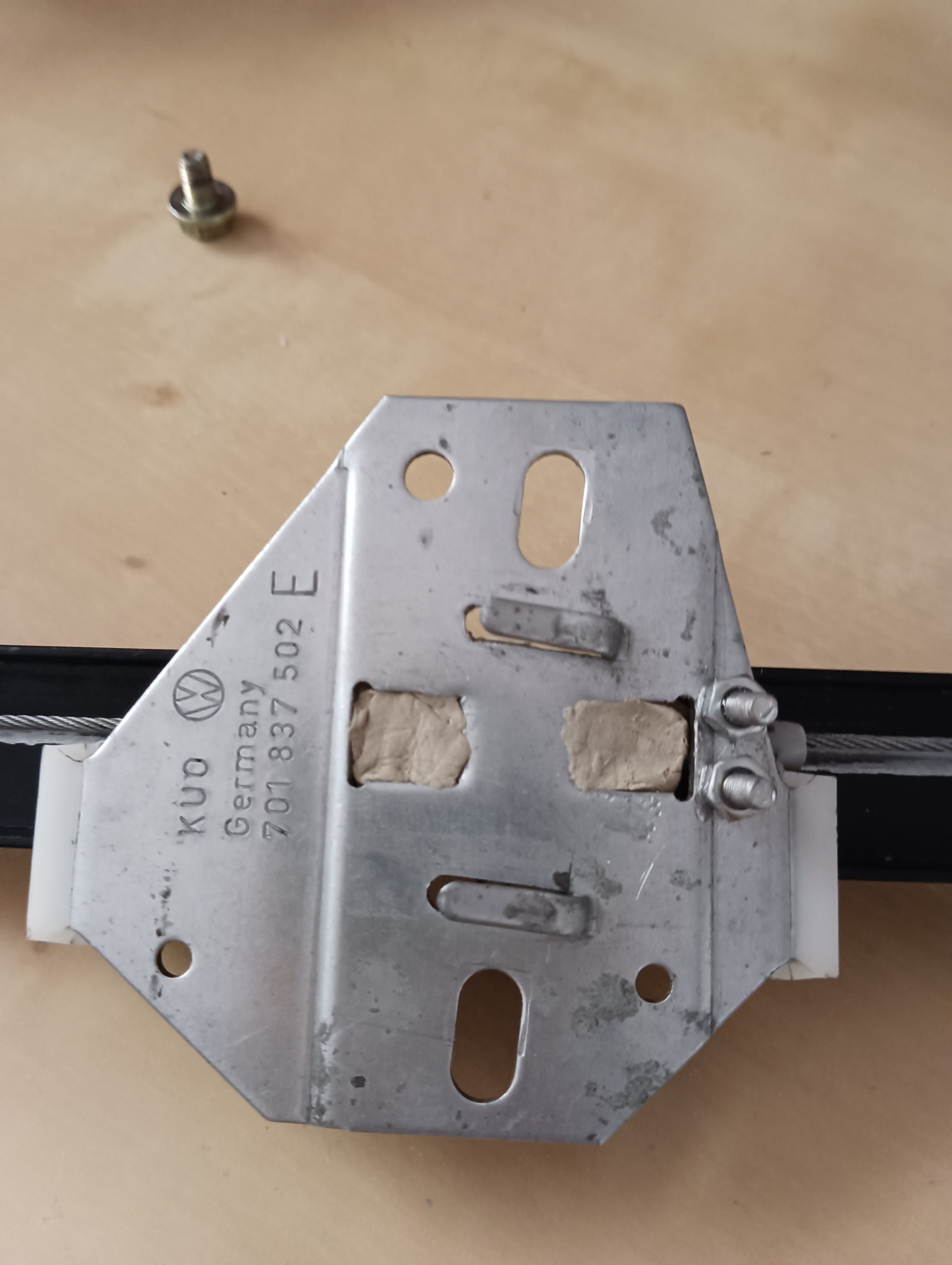

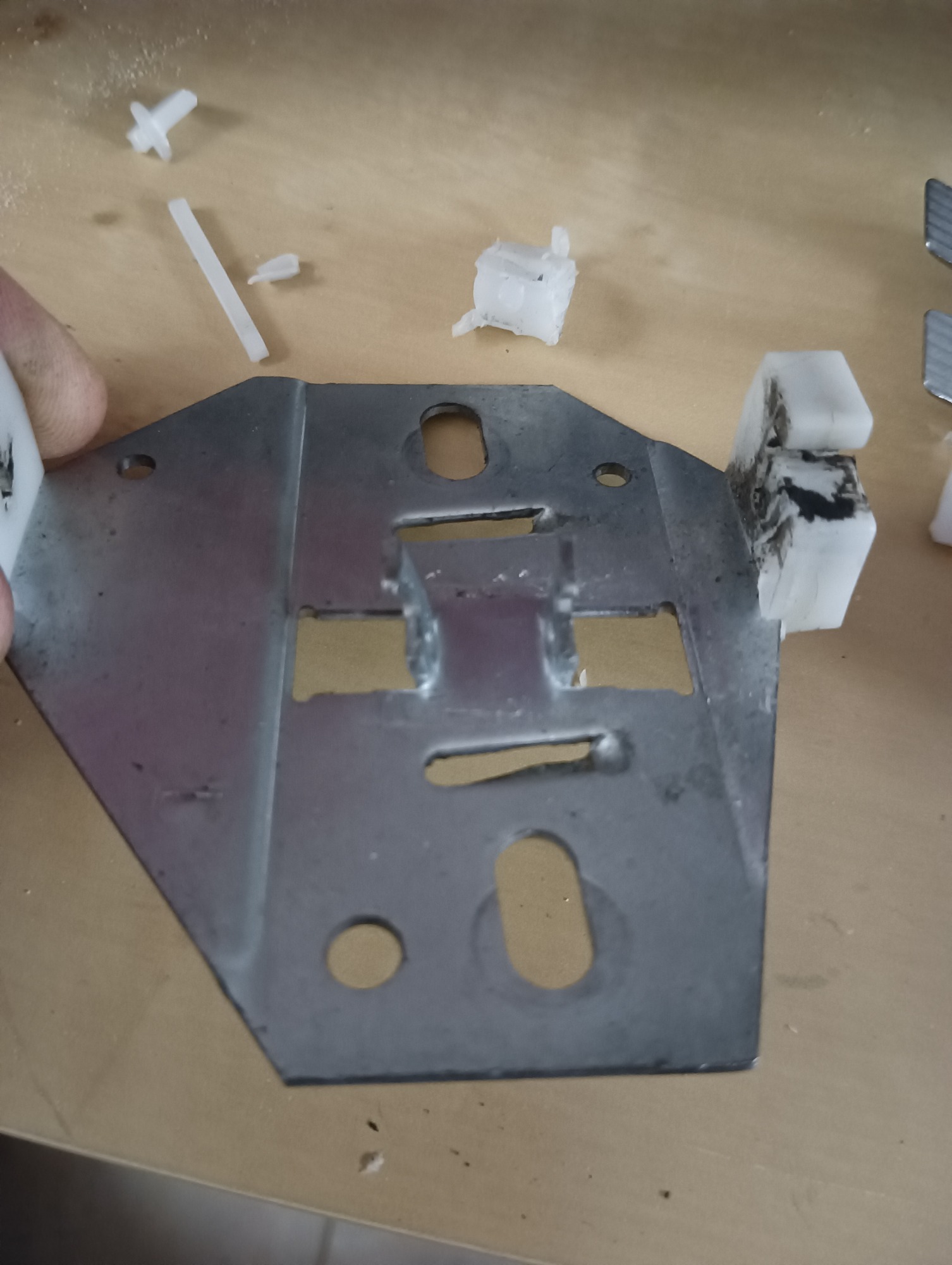

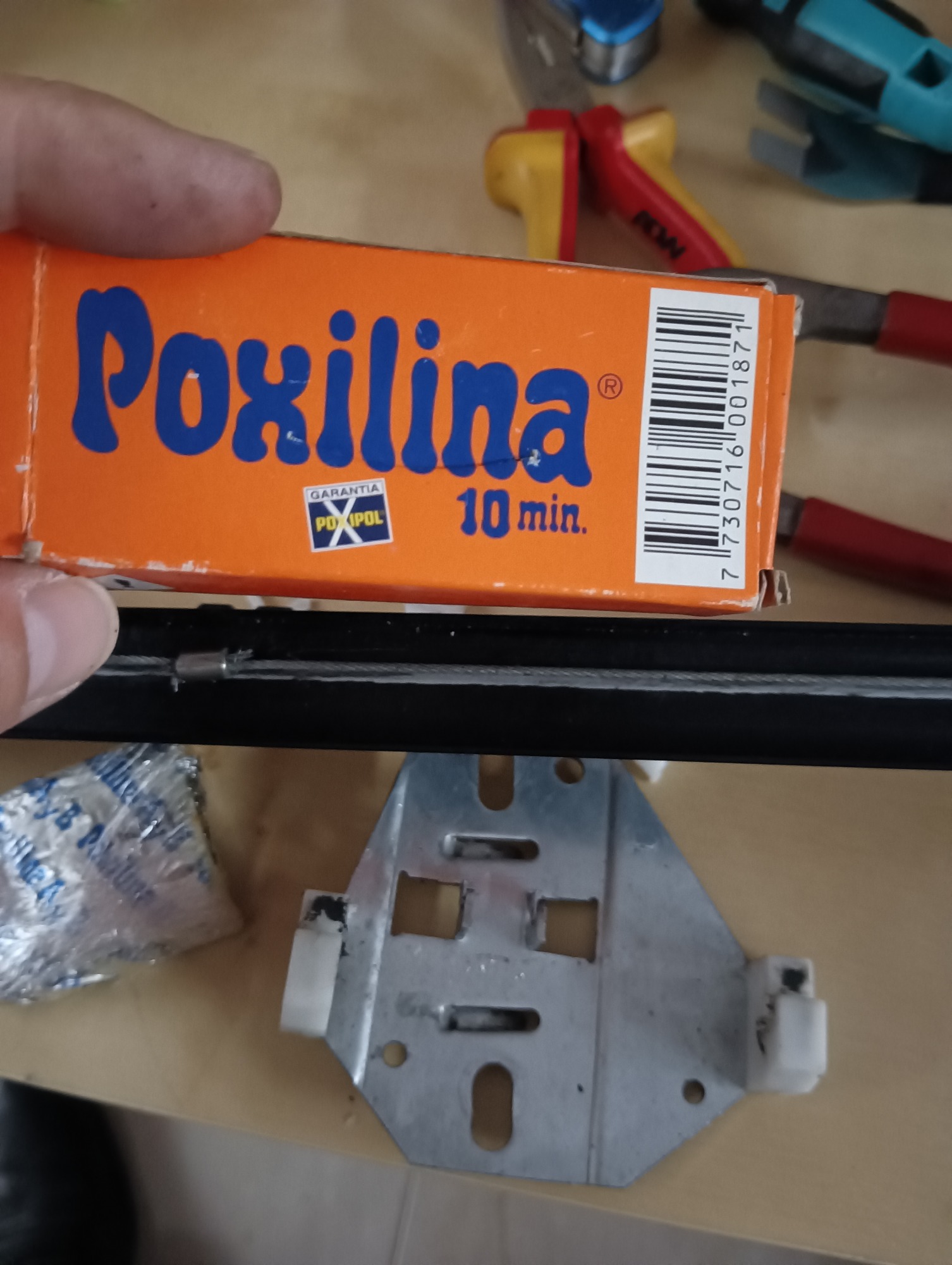

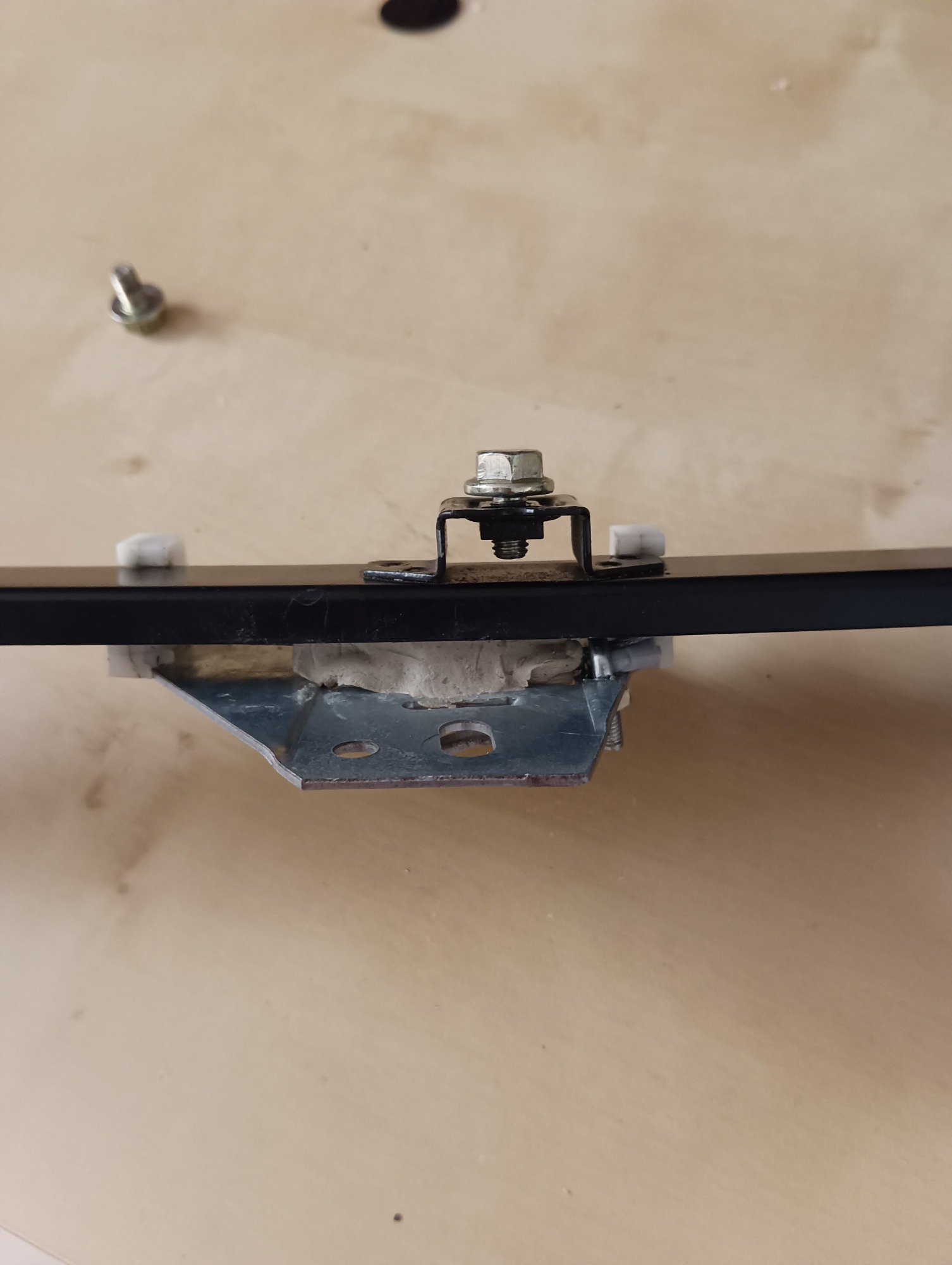

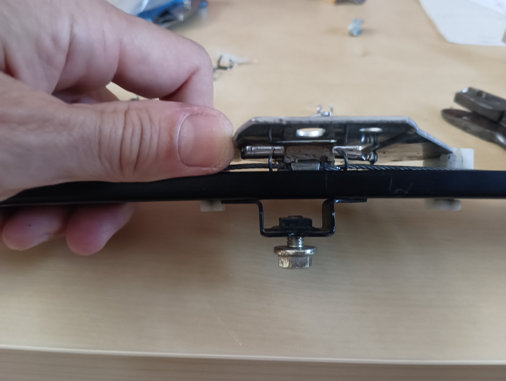

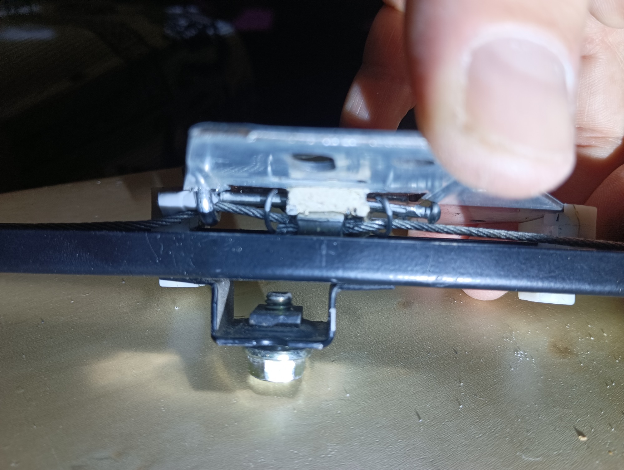

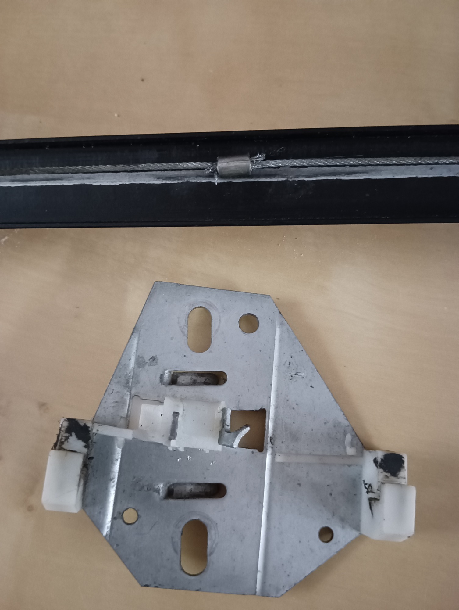

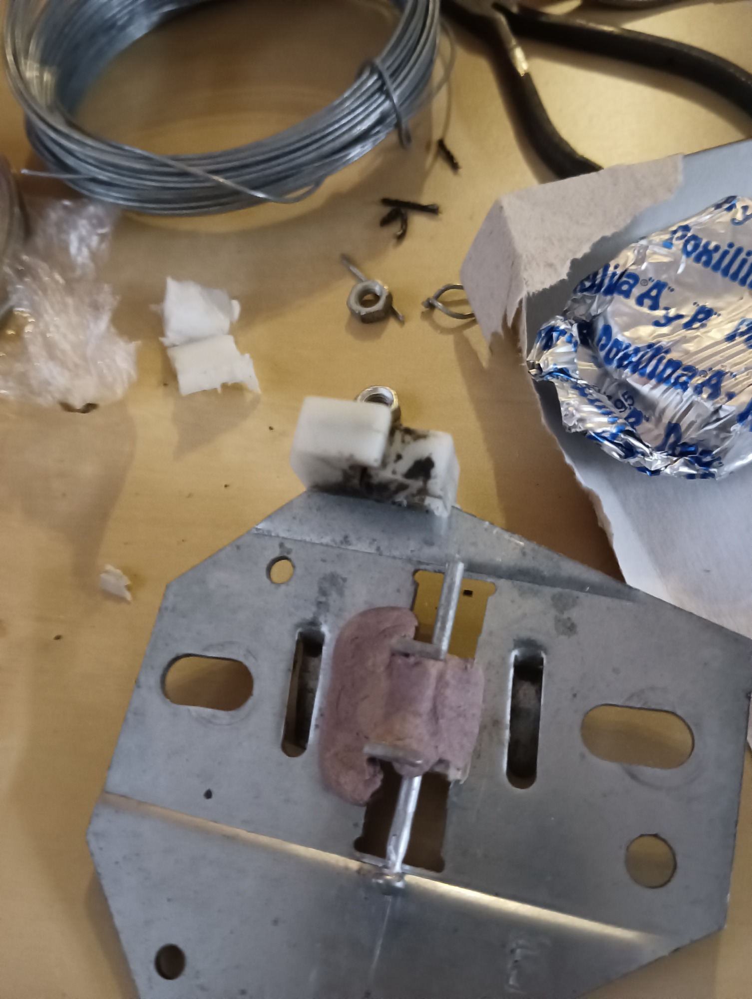

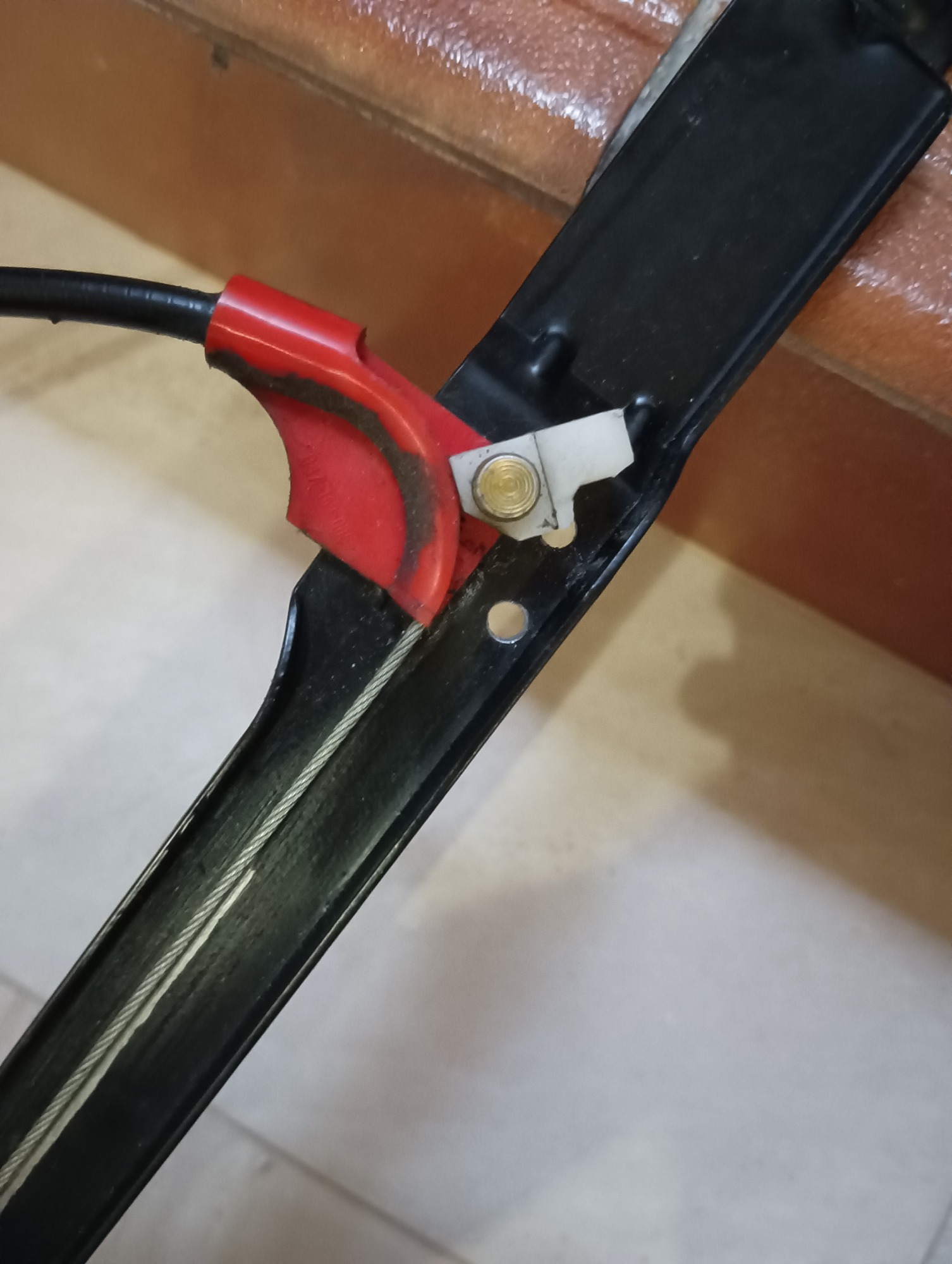

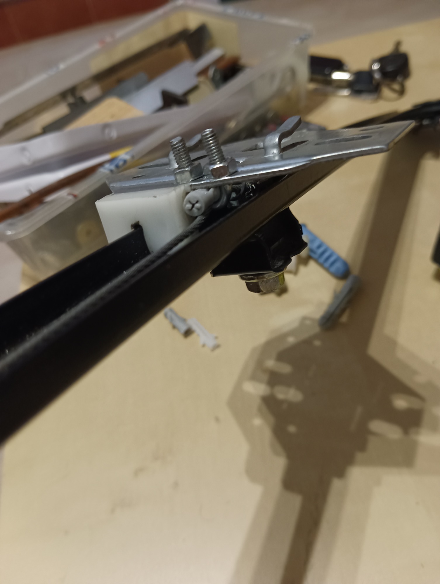

Refloto el tema pues esta semana pasada he tenido el mismo problema y he echado mano de mi caja de herramientas a ver como lo podía solucionar. Al final como ha quedado bien, voy a compartir mi solución.
Primero que nada decir que la pieza sola la venden en aliexpress y eBay, y cuesta sobre 14€. La original es metal y la de aliexpress plástico por lo que veo. No ha he comprado por miedo a que luego dure menos y se me caiga la ventana del tirón y se rompa. Además, ya he tenido malas experiencias con los cables de los elevalunas y prefería no desmontar la parte del motor.
Pues bien.. Lo que yo he hecho es..
Primero poner el nudo del cable en el medio del riel. Esto da juego y permite poner y quitar el nudo, y mover y quitar la pletina sin que se estorben mutuamente.
Luego quitar todo el teflón que estaba roto para quedarme con el aluminio, sólo he dejado en teflón que hace contacto con el riel
A continuación he doblado el aluminio a su estado original y puesto un pasador entre los agujeros que tiene (en mi caso saqué el pasador de un remache) para que me sirva de estructura para poder atar con alambre el nudo y fijarlo en su sitio
Luego he pegado un pedazo de masilla epoxi en donde antes estaba el plástico y puse el nudo. Lo amaré con el alambre y esperé que seque.
Después he hecho dos agujeros para asegurar el cable mejor a la placa con una abrazadera de metal (la abrazadera es de las más pequeñas). Puse un trocito de un taco fischer entre la placa y el cable para que no quede tan descentrado y apreté las tuercas a tope.
Luego puse más masilla epoxi para tapar el nudo por completo ya que endurece muy bien.

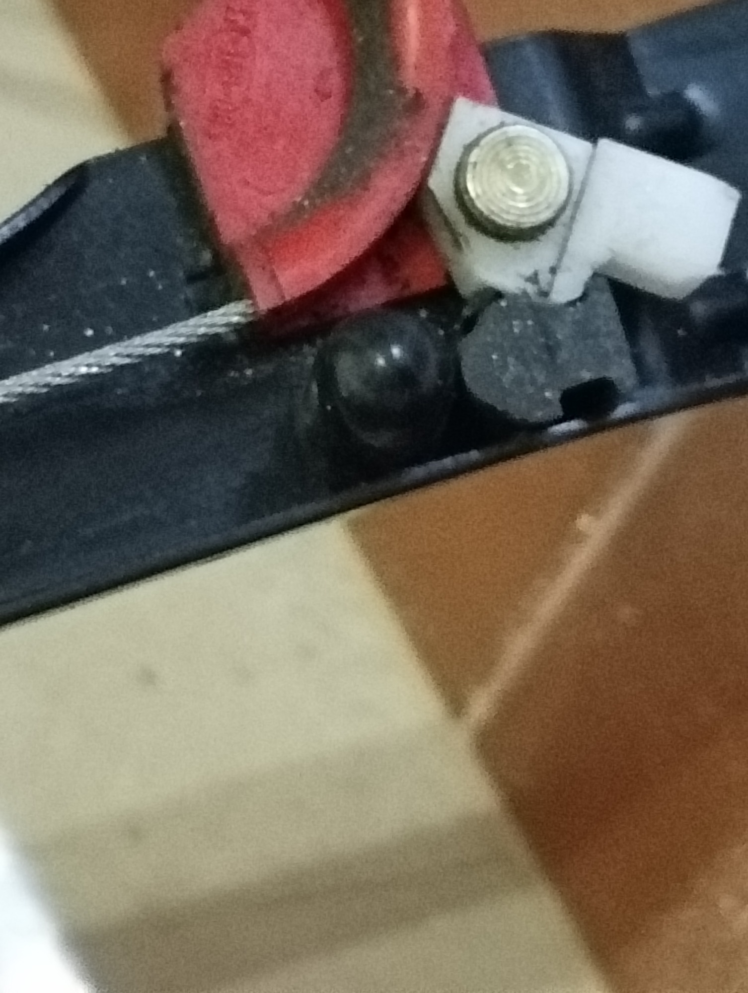

El tener la abrazadera de metal me obligó a poner un nuevo tope en la guia, para que el mecanismo no choque la polea de abajo, y para eso hice un agujero y le puse un tornillo con una gomita para amortiguar.
La verdad que quedó perfecto, sólo que no baja del todo ya que le he comido un centímetro de recorrido pero no me molesta en absoluto.
Espero que a alguien le sirva.
