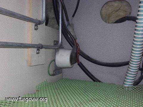

El enfufe de la nevera, es el de la foto, verdad??  ???
durruti1
Ese es el de 220 pero cuando conectas la furgo por el de fuera a 220.
Lo que tu quieres hacer donde tengas el inversor que es donde conectas la nevera en marcha.
