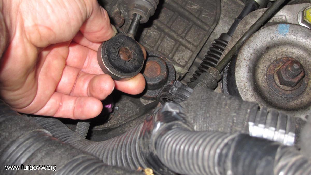

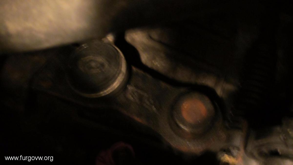

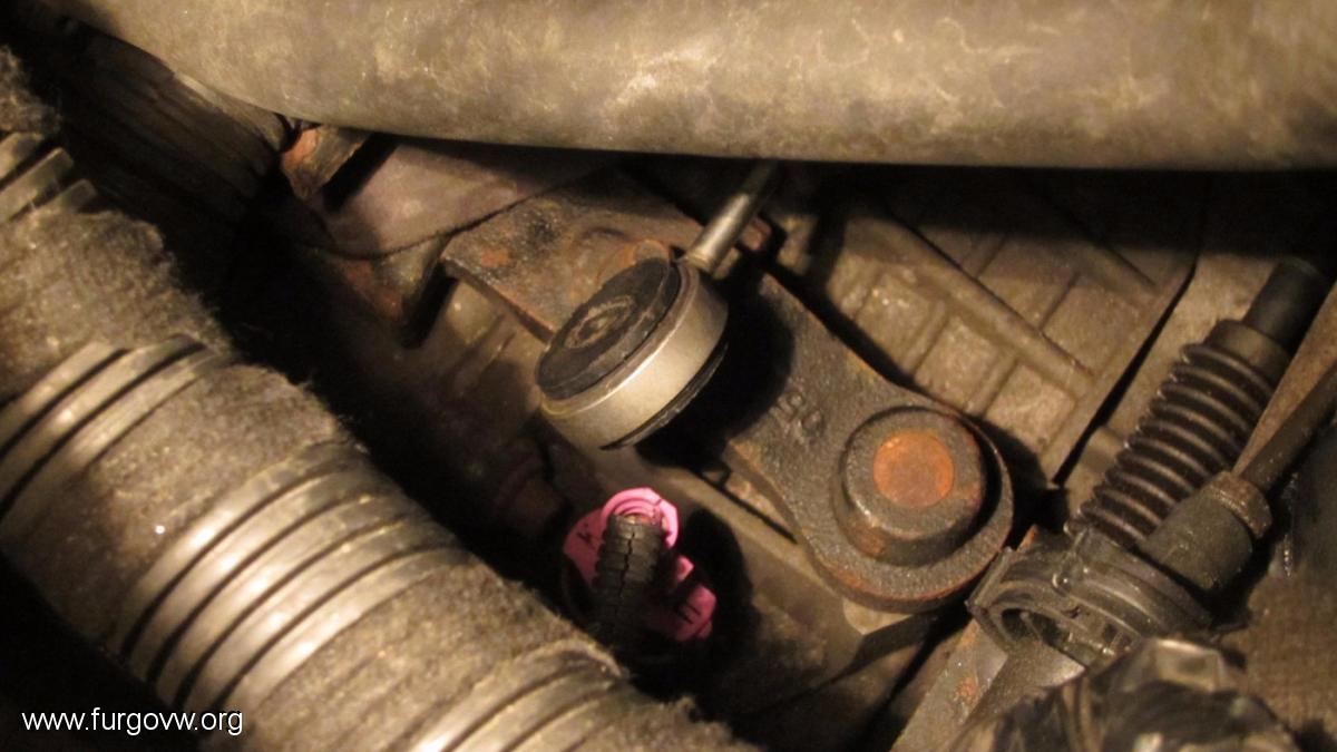

yotrafic
Aqui van unas fotos de la varilla que se me suelta dejando la palanca inutilizada. A ver si alguien puede decirme que pieza es esta y si se puede cambiar facilmente la junta negra. He probado y parece que saldria haciendo palanca con un destornillador pero no estoy seguro. De momento le he pasado un par de bridas que evitan que suba y por tanto se desencaje de su ubicacion pero vamos es un parche provisional.

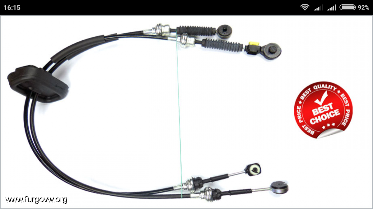

yotrafic
Este es el cable en cuestión por lo que veo. Preguntaré a ver si se puede cambiar la junta o hay que cambiar todo que me da va a ser así

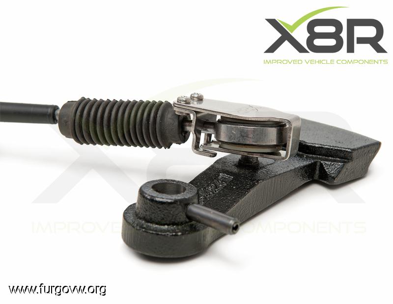

mcanada
Siempre me ha llamado la atención estos artefactos que venden por Ebay y que supuestamente eran para reparar algo parecido a lo que tu comentas:
Échale un vistazo a ver si te soluciona algo:
http://www.ebay.es/itm/For-Renault-Trafic-Van-Gearbox-Change-Cable-Repair-Fix-Clamp-Clip-System-Kit-/221986492290?hash=item33af6d0f82:g:O0UAAOSwKtlWi5WX
Si escarbas por la red verás más.
yotrafic
Ostras tiene muy buena pinta el invento y creo que es más que suficiente para repararlo.Muchas gracias mcanada  .ereselmejor. voy a ver si puedo fabricarlo yo y sino seguramente lo pida y pruebe suerte.Ya diré en que queda el asunto por si sirve de ayuda a otro traficante  ;D

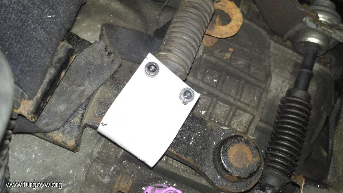

yotrafic
Pues ya he hecho la ñapa con una placa de aluminio y funciona de perlas, mantiene la pieza en su sitio impidiendo que se salga con lo que el tiro lo hace la pieza original del teton, la placa solo impide que se salga. Creo que buscaré para hacerla en acero y algo más fina que andaba con prisas pero vamos que en aluminio podría valer sin problemas.
De nuevo muchas gracias mcanada ya te pagaba unas cervezas  ;)
