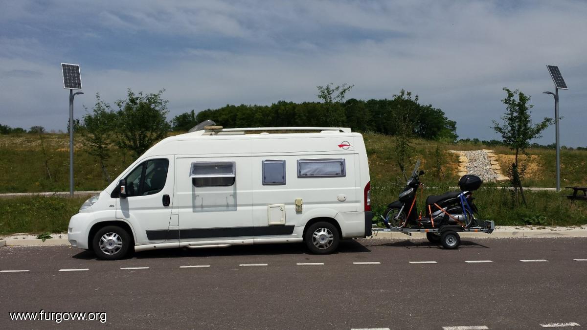

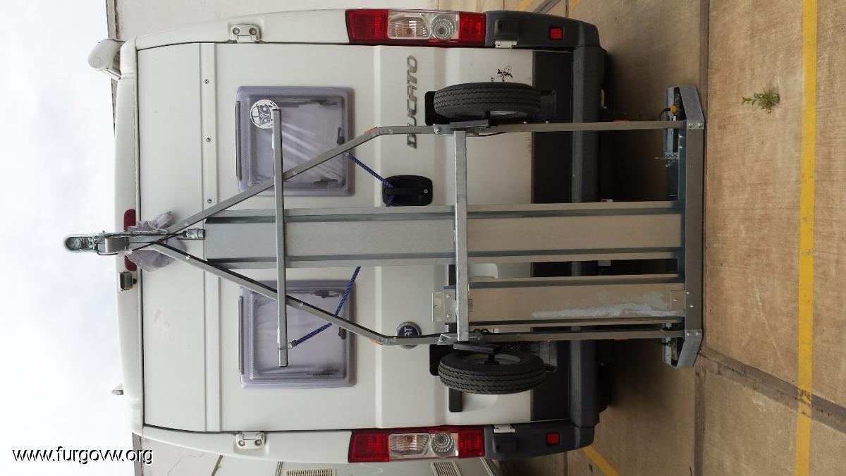

Yo acabe despues de muchas vueltas para la sh 300 un remolque ligero y económico.
Lo demàs era caro o no estaba homologado.
Portamotos se me pasaba de peso las furgos van justas...
Los transversales con rueda fija subian de precio y ojo con los homologados en españa o no... si lo compras nuevo aquí menos problemas y si es de segunda mano papeles en regla!
Los de rueda articulada llevan normalmente doble enganche. Homologados en francia. Cuando yo buscaba no habia nadie aqui que lo homologara igual ahora ya si?
Yo estoy contento con el mio por el poco uso que le he dado... con el cambio de furgo perdí la bola... y aún no la he puesto en la nueva. Vamos que esta sin usar en espera jeje.
Buscaba ligero para guardar facil...
