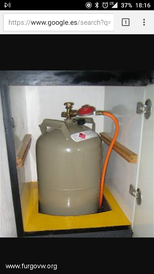

Pues decirme un depósito de gas LPG que no sea la botella de 13kg de alugas que no me cabe. Otras opciones y entonces quizas pueda plantearme la opción de gas. Mientras tanto el gas tiene -1000 puntos porque no lo puedo poner. Gracias!

Yo usaba la bombona alemana que vino con mi furgo. Me duraba 1 año. Las tienes por ahí por un euro.

pabgarde
Cita de: Georgefrank en Octubre 26, 2016, 16:45:06 pm
Abz
Sent from my ONEPLUS A3003 using Tapatalk
¿Puedes decirme marca y modelo? ¿Y tamaño? Gracias
Georgefrank
Cita de: pabgarde en Octubre 26, 2016, 17:40:08 pm
No sé la marca y modelo. Se la conoce por "bombona gris alemana". Hay millones.
Quien da pan a perro ajeno pierde pan y pierde perro.
pabgarde
Pues no se si es efecto óptico pero para mi que tiene el mismo tamaño que la típica naranja española de 13kg y que ya he comentado que no me cabe.
Además por lo que he podido leer no es para LPG... ¿o si? No se si una misma bombona puede servir para cualquier tipo de gas. Gracias de todos modos
