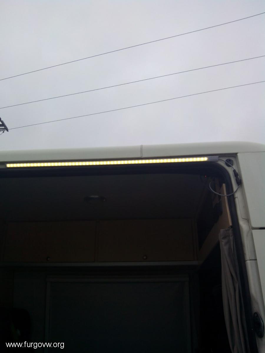

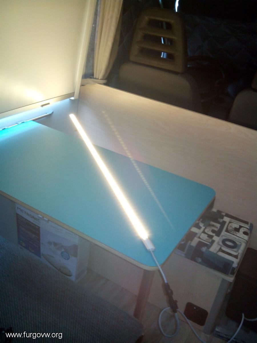

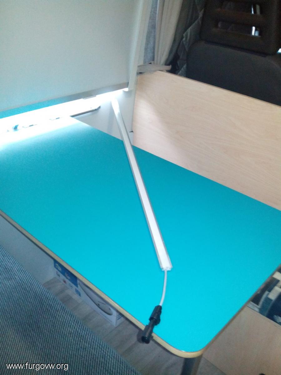

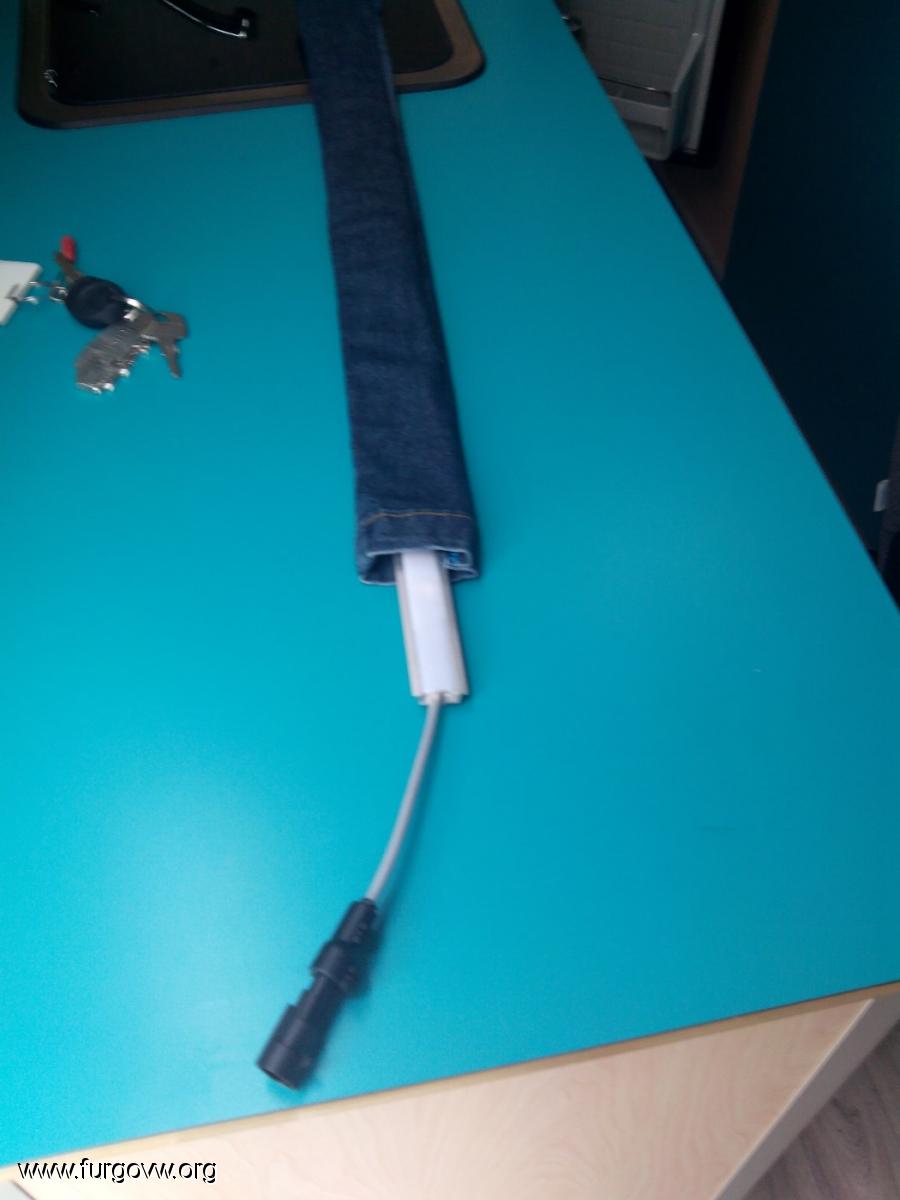

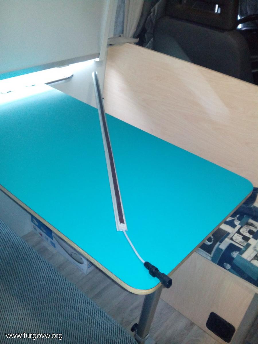

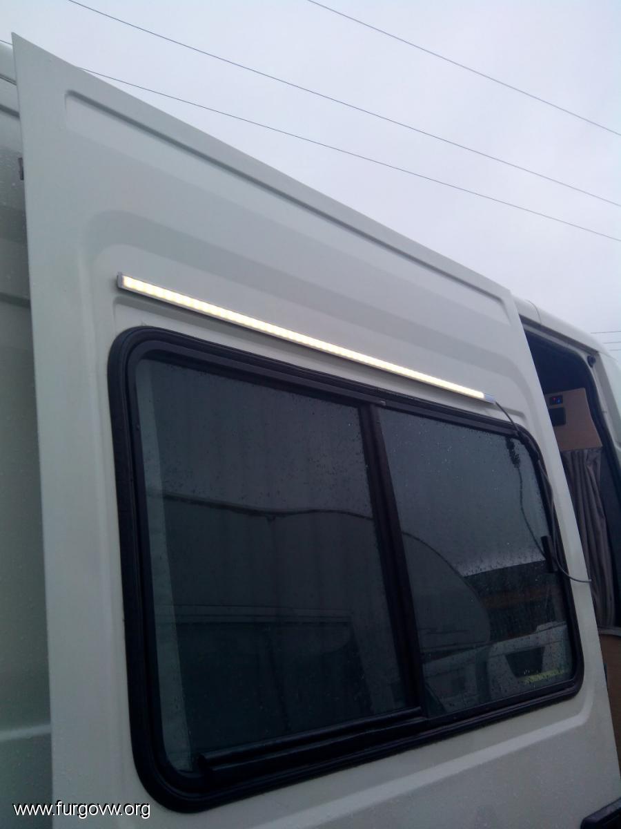

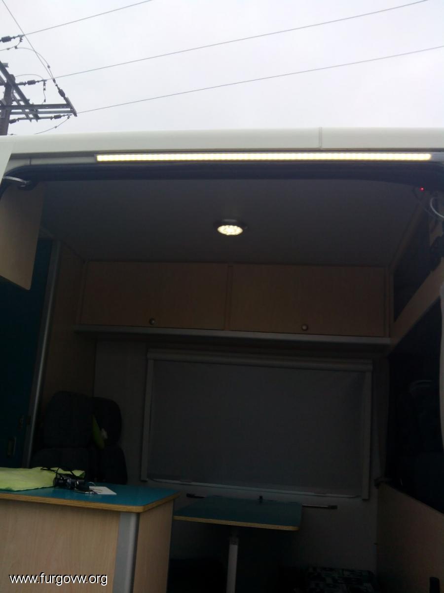

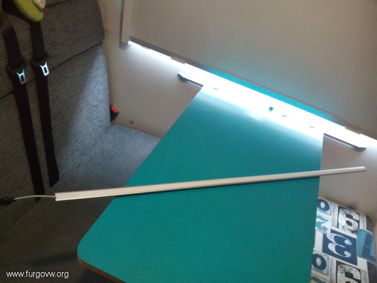

He hecho un pequeño brico para poner una luz exterior, haber que nos parece, he utilizado material que me sobro de la camperización como el perfil para luces led de cocina y salón.
Materiales utilizados:
1- Perfil luces led de aluminio, 1metro.
2- 1 metro de luces led en tira ( 60 led mas o menos) 12v
3- una tira de un metro de cinta de iman ( puerta frigoríficos )
4- 1 conector hembra de dos vías
5- 1 conector macho de dos vías.
6- un poquito de silicona liquida.
7- una funda con tela vaquera.
8- conector para mechero.
Creo que es fácil de realizar pero lo explico: Usando el perfil de led en su interior pego la tira de led de un metro esta ya lleva adhesivo incorporado, solde un pequeño trozo de cable de dos vías al final de la tirad led donde indica que se puede corta la tira led, a este cable le incorporo un conector hembra de dos vías, por la parte trasera del perfil pegue con silicona la cinta de iman , con conector de mechero con un cable de dos vías de 1.5m y poco más.
Creo que la ventaja de esta luz exterior es que no  necesita ir siempre fija fuera del la furgo y que además la puedo poner y orientar donde me venga mejor.
Os dejo unas fotos.
