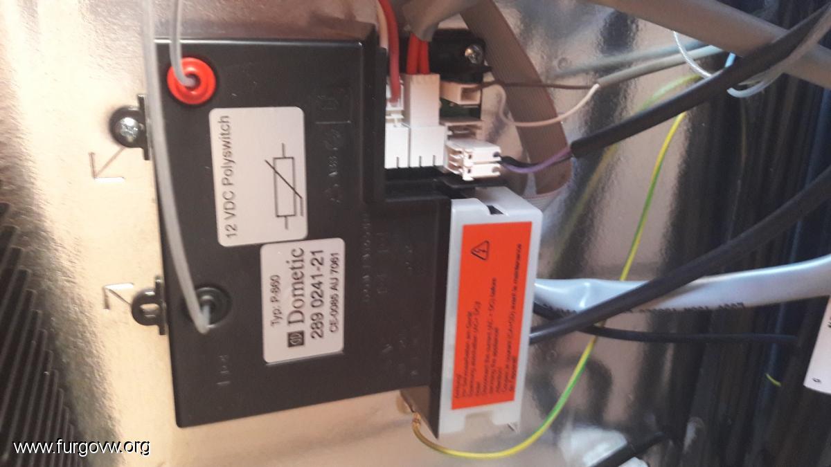

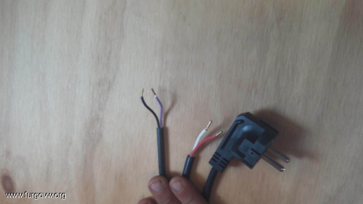

Bueno planteo el tema, hace dos días me a llegado mi nueva adquisición, una nevera dometic trivalente, el problema esta en que pensaba instalarla yo mismo, estuve mirando alguna hilo y no parecía muy complicado, pero a la hora de ponerme no tengo ni instrucciones en español y se me plantean muchas dudas. BUENO EMPIEZO, Al desempaquetar la nevera, en la parte trasera salen tres cables, uno lo e detectado rápido al tener enchufe y es el de 220, luego el problema es que salen dos cables mas con una etiqueta de 12 voltios  (uno con cable negro y lila y otro con cables blanco y rojo.) que supongo que irán conectados a 12 voltios, el problema es que nose identificar el positivo o negativo de esos cables y bueno e estado probando distintas formas y la nevera no hace ninguna tipo de luz ni nada. supongo que es raro. mi pregunta es si alguien sabe indentificar el positivo o negativo de los cables que e dicho? o alguien directamente que me pueda asesorar con la instalación de la nevera?

Sube una foto de la parte trasera, y te podrán asesorar mejor, la mía es waeco, y sólo tenía el enchufe a 220 y un rojo y un negro que era el de 12v , asin que esos 4 cables que dices realmente los desconozco, pero con la foto facilitaras el asesoramiento algún gurú de las neveras,

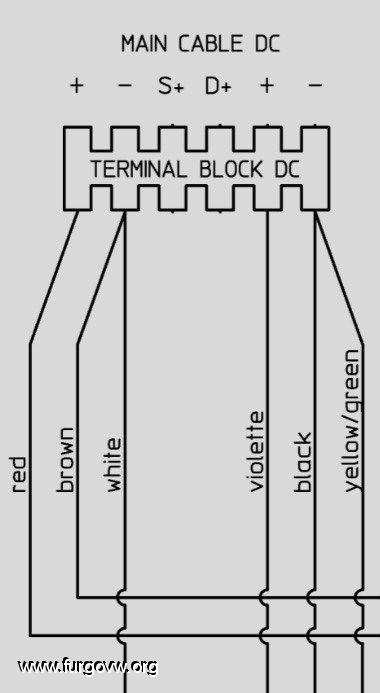

Los cables violeta y negro son la alimentación para la electrónica de la nevera, y los cables rojo y blanco son para que funcione la resistencia a 12V.
A ver si funciona de la siguiente forma.
Tienes que llevar positivo al cable violeta (protegido por un fusible de 2A ) y negativo al cable negro.
Por otro lado, debes llevar positivo al cable rojo (protegido por un fusible de 15A) y negativo al cable blanco.
Hay que tener una cosa muy en cuenta. Al cable rojo solo debería llegarle corriente si el vehículo está en marcha. De no ser así agotarás la batería en poco tiempo ya que la resistencia consume unos 120W aprox.
A ver si hay suerte y no te has cargado nada.
