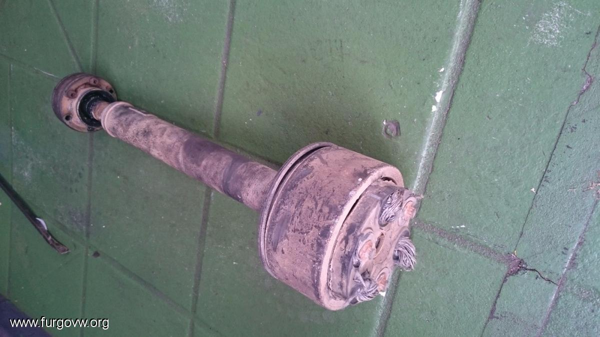

Buenos días a todos y todas.
Estoy buscando esta pieza:
Les cuento desde el principio:
Hace casi un año tuve problemas con el diferencial trasero y se reparó, cambiando incluso algunas piezas. Al montar el eje de transmisión, su último tramo no estaba del todo centrado ("vibraba") y el mecánico estuvo mucho tiempo "jugando" con distintas posiciones hasta dar con una en la que aparentemente ya giraba totalmente centrado y sin vibraciones.
Pero ahora, después del verano, se me ha saltado y destrozado la pieza como cuento aquí:
http://www.furgovw.org/index.php?topic=323711.0
El caso es que la sospecha es que la pieza no esté bien (se la llevará a un tornero para comprobar, a mi me cuesta creer que ese pedazo de tubo esté mal!). Si es así, hay que colocarla nueva, y parece ser que en la casa cuesta casi 2000 euros .panico.
¿Podrían indicarme algún otro lugar (ebay, alemania, etc...) donde poder conseguir esta pieza con ciertas garantías?
Gracias de antemano
Arcadio

Llévala a un tornero y que la compruebe entre puntos. Yo he "arreglado" muchas piezas que estaban desequilibradas en un torno y después han durado hasta que se ha desguazado el barco.
Es esencial que te verifique todas las piezas, no solo el eje.
Es muy posible que el tornero rectifique algunas décimas en el cilindrado, si es que decirle darle alguna pasada.
Si de todas manera el tornero no pudiera equilibrar todo el conjunto, tendrías que hallar la referencia de VW y buscar por internet.
Que tengas mucha suerte, ya reportarás por aquí.

Ya tengo la prueba del tornero, y efectivamente está muy mal (tengo un minivídeo, pero no se cómo colgarlo en el foro). Eso me tranquiliza porque se que seguro es esa pieza... y cambiándola se solucionará el problema (la otra opción era ponerlo nuevo e ir revisando cada mes a ver la evolución, y eso no me mola).

Yo creo que tu eje de transmisión al desprenderse y caer al suelo recibió algún golpe o por lo que sea está "doblado" (exagerademente hablando, solo es para poder explicarme)
¿Ha dicho algo el tornero a ver si puede hacer algo? Yo he equilibrado ejes de transmisión con pequeñas deformaciones longitudinales poniendo un comparador y dándole algunos golpes con una maza sintética allí en donde más me decía el comparador. Depende de a qué RPM vaya ese eje puede ser suficiente, pero es esencial conocer la opinión del tornero, incluso le podrías decir si algún compañero se atrevería, hay torneros con más o menos habilidades, como en todas las profesiones.
En cuanto a tu otra pregunta. Una pieza usada debes comprarla con garantía escrita, si no no la compres porque estarás igual que con la tuya y para eso ya tienes una. Lo otro sería una lotería: 50% que esté bien y 50% que esté mal.
Insisto en que sigas mirando cuál es la referencia de tu pieza y busques por Internet. Hay veces que hay verdaderas gangas y desde luego si es lo suficiente barata en comparación con la nueva igual vale la pena correr ese riesgo del 50%
Suerte!!!

No entiendo mucho, pero me envió un vídeo el mecánico. Parece ser que se puso en el torno, y se pusieron dos "cuchillas" en dos puntos... en más o menos la mitad del giro hicieron una gran marca, en la otra mitad nada de nada. El tornero y mecánico dicen que está muy muy jodido...
El golpe al caer fue mínimo, creo... y entiendo que lo "doblado" que está es lo que hizo que se desprendiera... quizá le di algún golpe este verano en Portugal... no se... el caso es que de segunda mano lo tengo que conseguir aquí para llevarlo a un tornero a comprobar (cosa difícil). Si lo compro nuevo, pues tengo garantías de que ese no me va a joder más...
no quiero repararlo y que me joda diferencial o cualquier otra cosa...
La referencia no se la dan al mecánico los de la casa... pero me dijo que este finde se pone a buscarlo con calma en la red...(lo tiene que buscar él , yo no sabría...)
Así que el lunes tendré noticias...
Pero me da que acabaré comprándolo nuevo :P
