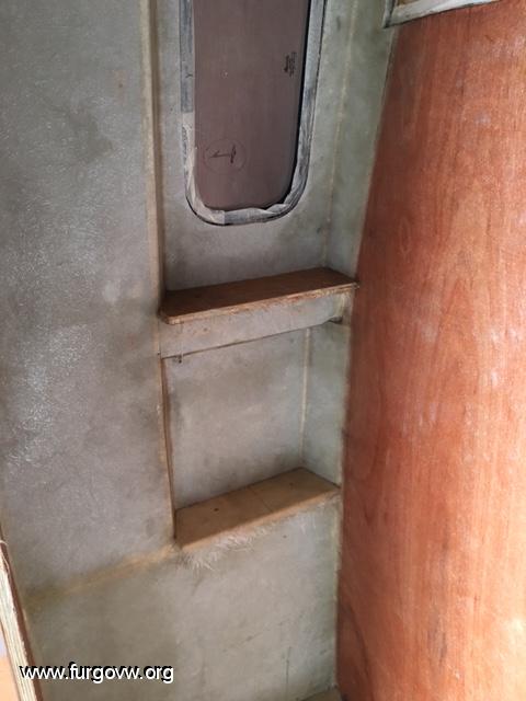

karavan

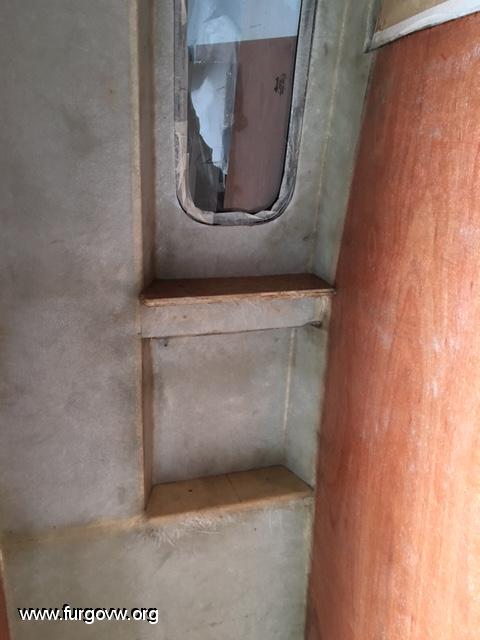

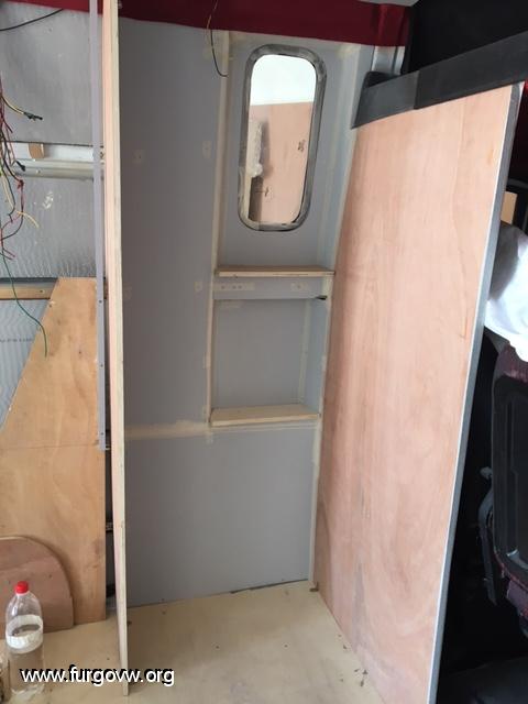

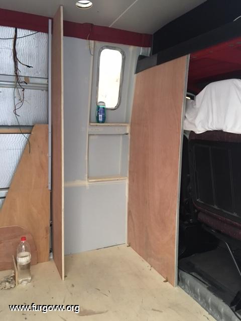

ahora preparando el baño, haciendo el interior en fibra y aislando para evitar la humedad
Moldeando  y capa de Resina

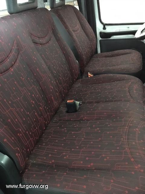

karavan
Los sillones Tapizados y colocados

karavan
Octubre 15, 2016, 00:17:02 am #36 Ultima modificación: Octubre 15, 2016, 00:21:31 am por karavan
esta semana a ratitos vamos avanzando cositas  .palmas
Empezamos dando una capa de Resina a las paredes del baño y fondo para luegp poner la fibra

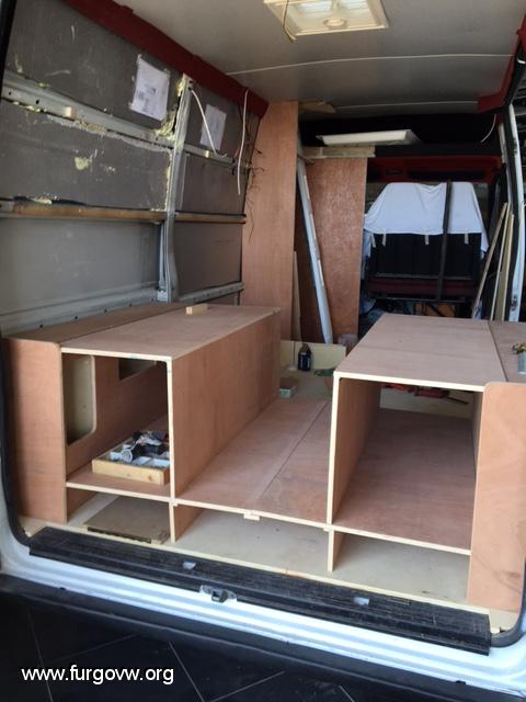

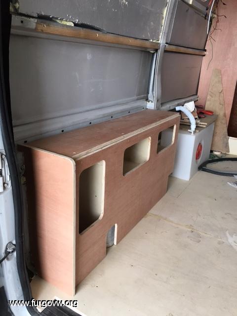

karavan

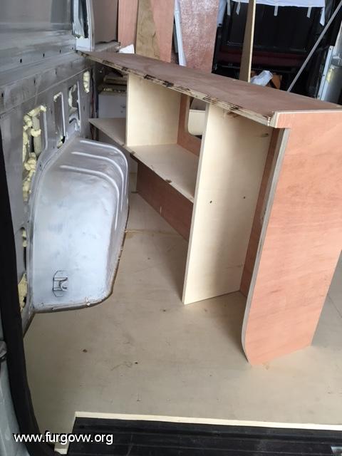

Continuamos en la parte trasera para hacer lo que sera un modulo de cama convertible en comedor y que sea abatible para dejar libre paso a la carga en la zona central

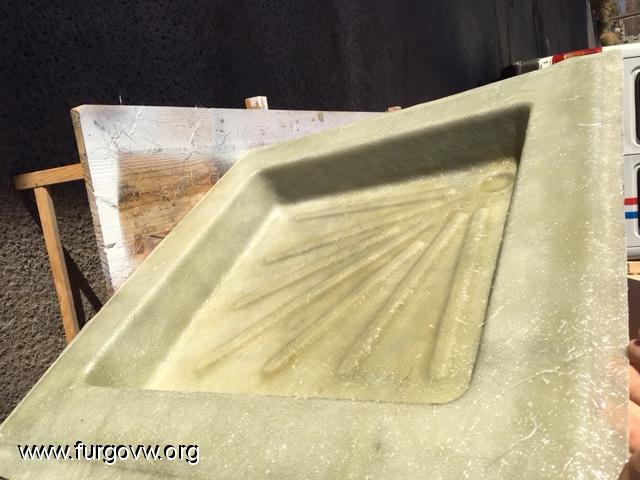

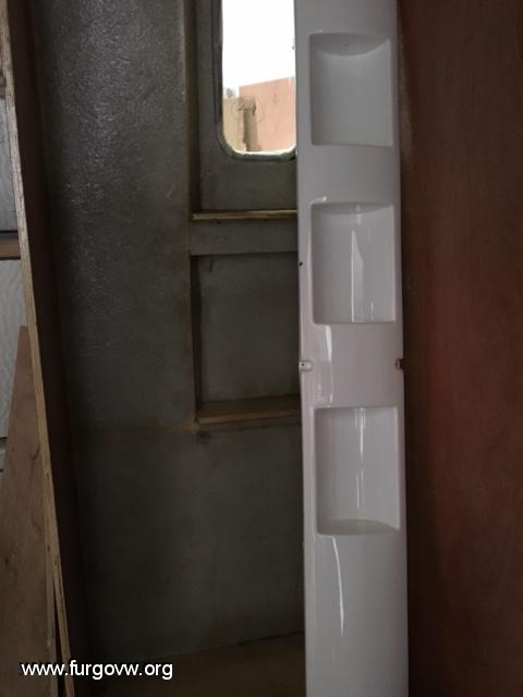

sacamos de un molde ya prefabricado antes por nosotros una pieza para la ducha en fibra de vidrio

karavan
ya mas avanzado el modulo de cama y comedor  .palmas .palmas

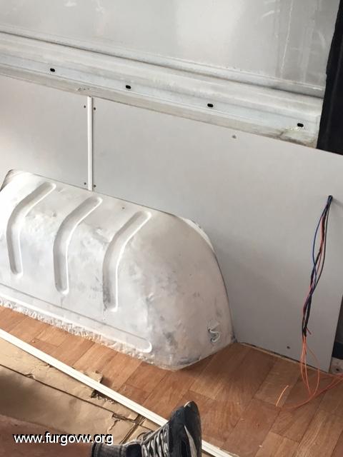

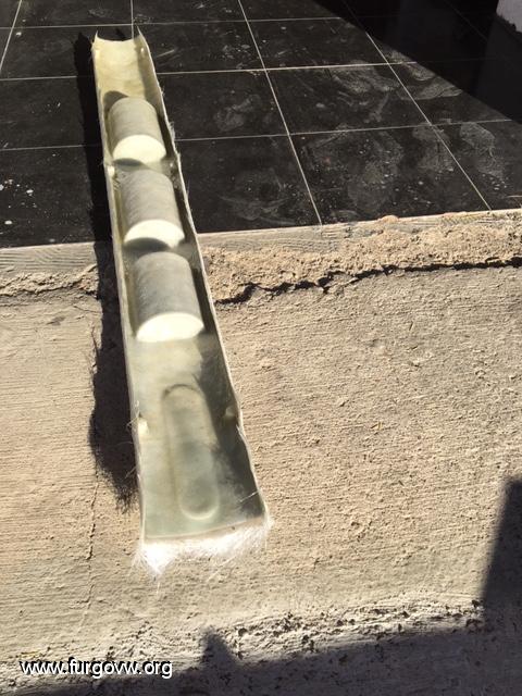

ahora toca el plato de ducha, fabricamos un molde y sacamos el plato de ducha que queremos

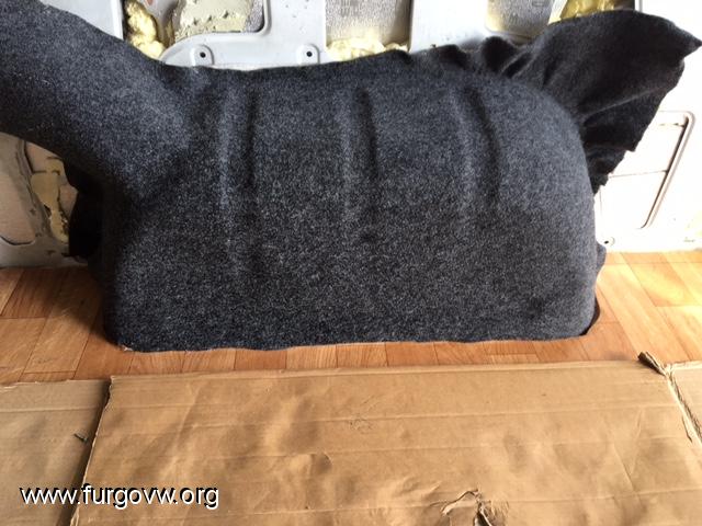

y ahora los guardalodos:

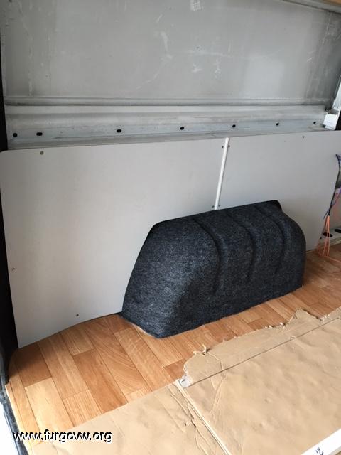

eltoni
birkof
Hola Karavan
Que tipo de moqueta has usado para el paso de rueda?   Parece muy flexible, que es lo que voy buscando...
Un saludo¡¡
karavan
Cita de: birkof en Octubre 15, 2016, 11:08:30 am
Hola Karavan
Un saludo¡¡
Hola Birkof es una mqueta que se estira y se moldea, algo mas cara que la habitual unos 12 € el metro pero queda espectacular, se vende en mercerias o sitios que venden telas y fieltros .
