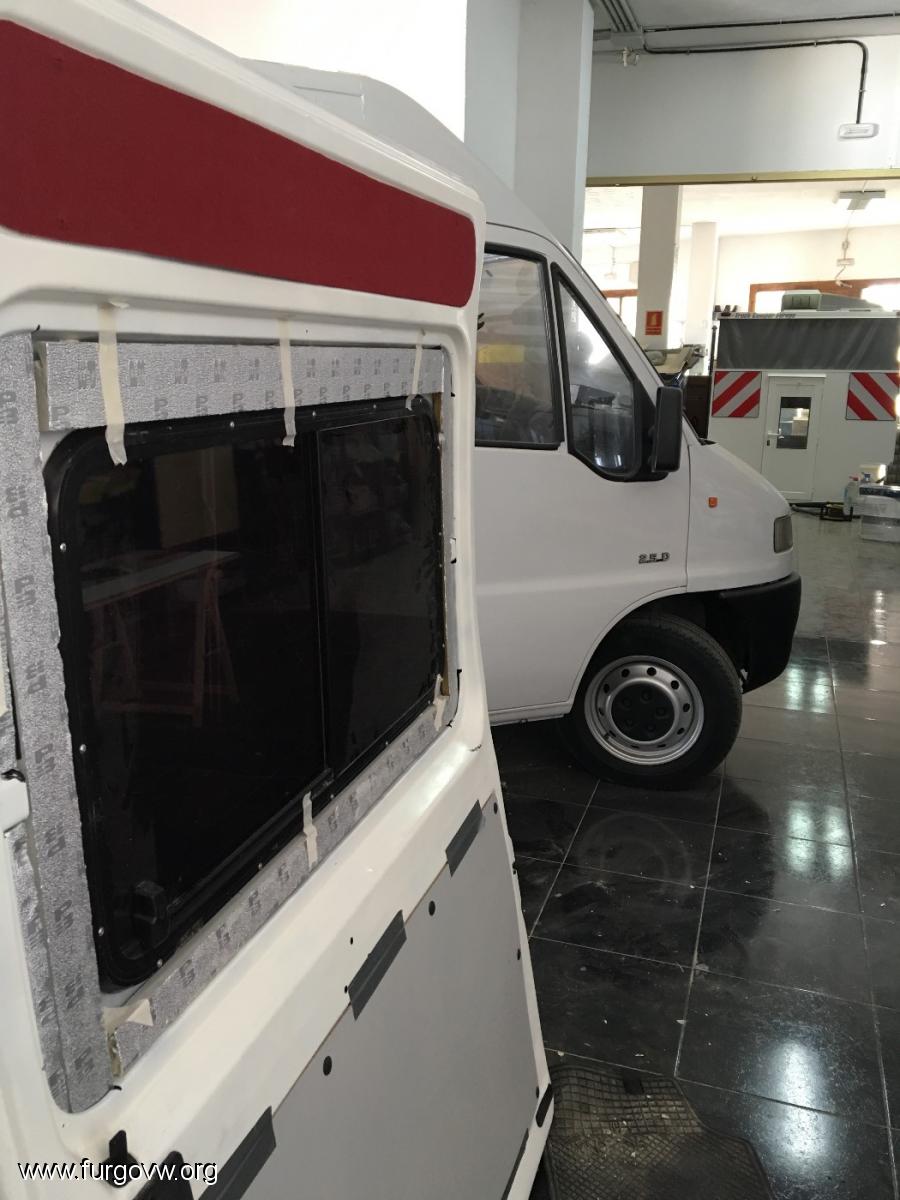

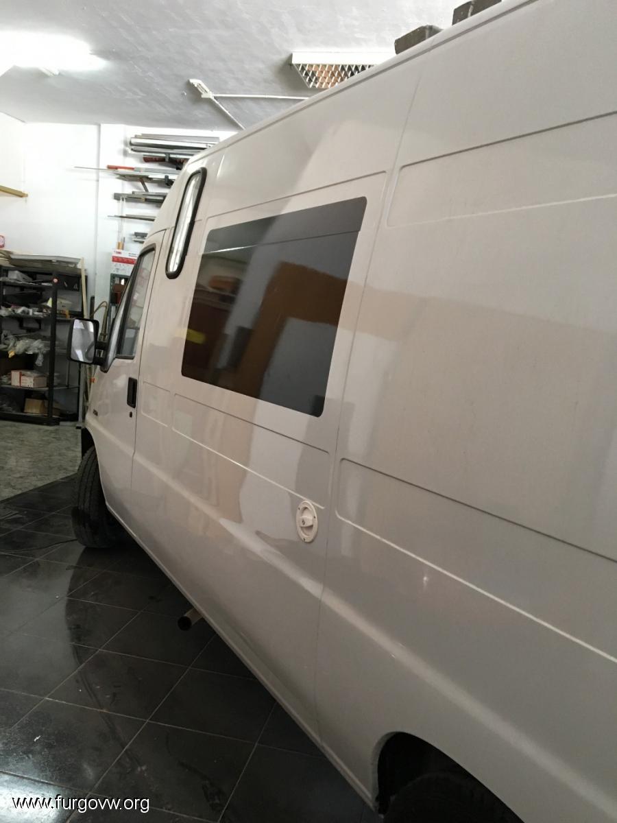

seguimos con algo de decoracion, pegatinas a juego simulando ventana

Cita de: CANYCITO en Septiembre 22, 2016, 01:23:52 am
No es mejor metraquilato para el cristal?
A la mínima aún siendo templado veo que peligra...
Canycito, el metacrilato no se permite como elemento de seguridad y menos para una ventana. No te lo pasa el laboratorio en el proyecto. Asi que debemos usar materiales que esten homologados y con sus correspondientes contraseñas .

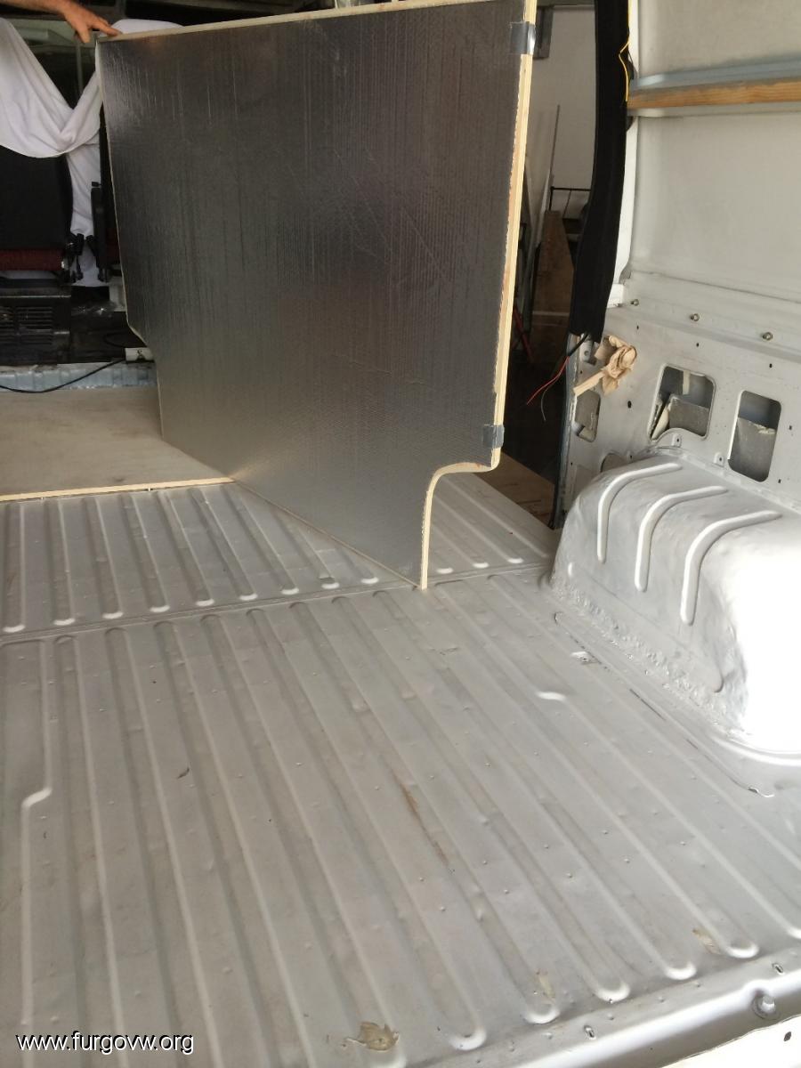

Preparando el Suelo ya una vez seca la pintura y la selladora

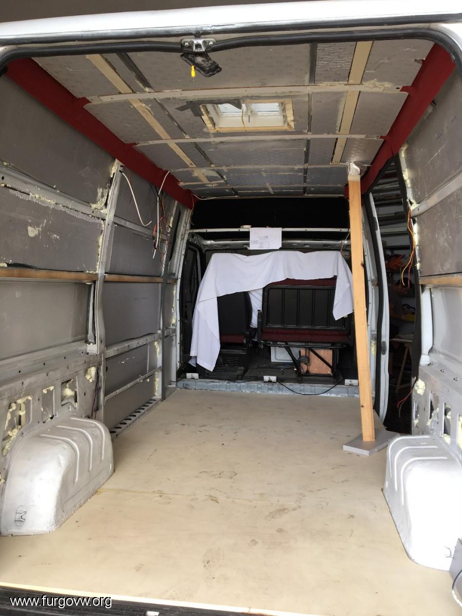

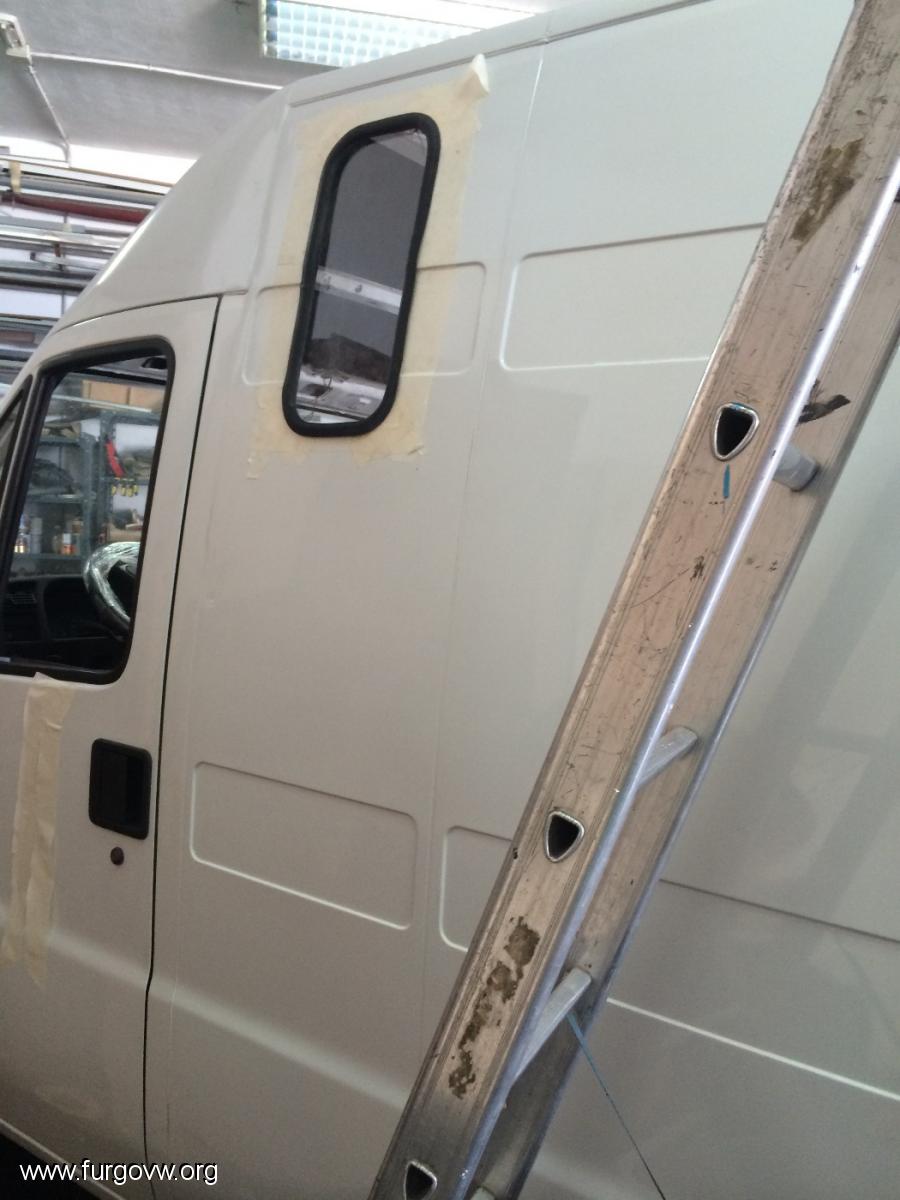

algo decorativo por los altos de las paredes laterales
y con la misma ya Claraboyas y Aislante

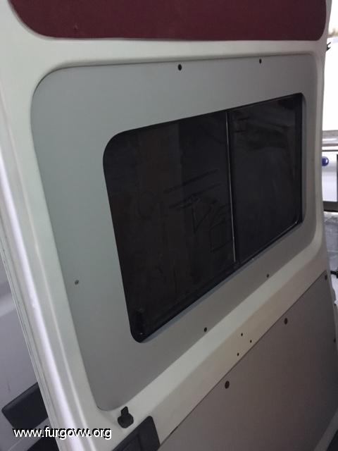

karavan

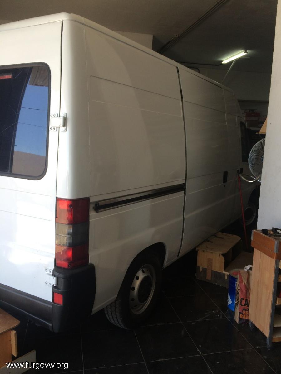

mas cositas, Ventana de corredera en puerta lateral y tapizado parte baja con su aislante

--PEDRO--
Compañero como no aisles las vigas te va a crear un puente térmico de la ostia y el aislamiento no te va a servir para nada
Enviado desde mi LG-D855 mediante Tapatalk
MI FURGOOOO
karavan
Cita de: --PEDRO-- en Septiembre 23, 2016, 16:22:52 pm
Gracias Pedro, ya le inyectamos por dentro espuma poliuretano por las vigas y los huecos intermedios.   .bien

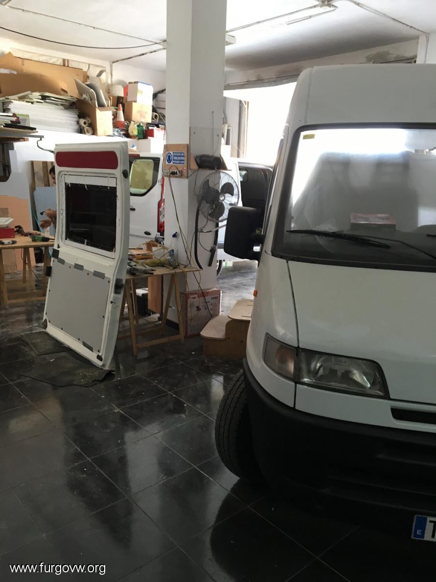

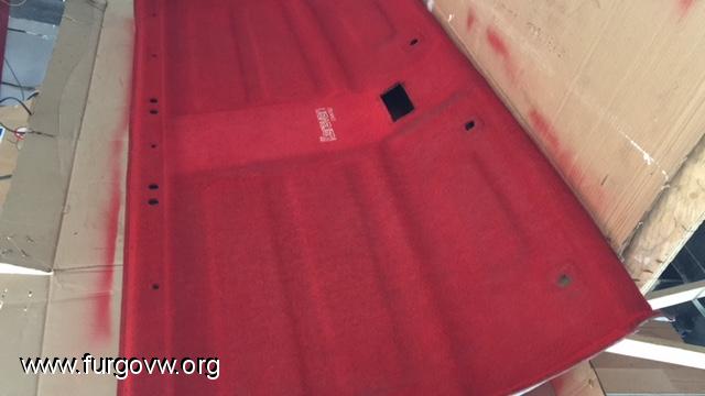

Ahora nos quedamos enganchados en rematar la ventana de la puerta corredera, en adecentar el techo delantero ese de carton encima del conductor y cambiar los patines y piezas de la puerta corredera..  .loco2 .loco2  que locura todo esto de meterle mano a la furgo a ratitos, es que ni tiempo de centrarte pero vamos pa' delante  .panico

karavan
Marco de la ventana en la puerta corredera

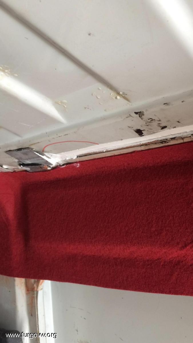

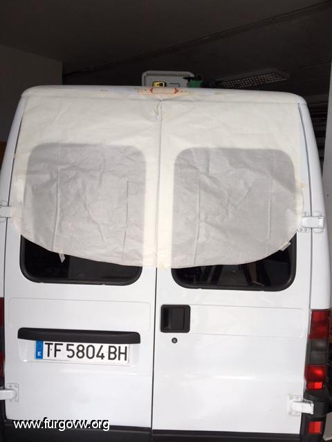

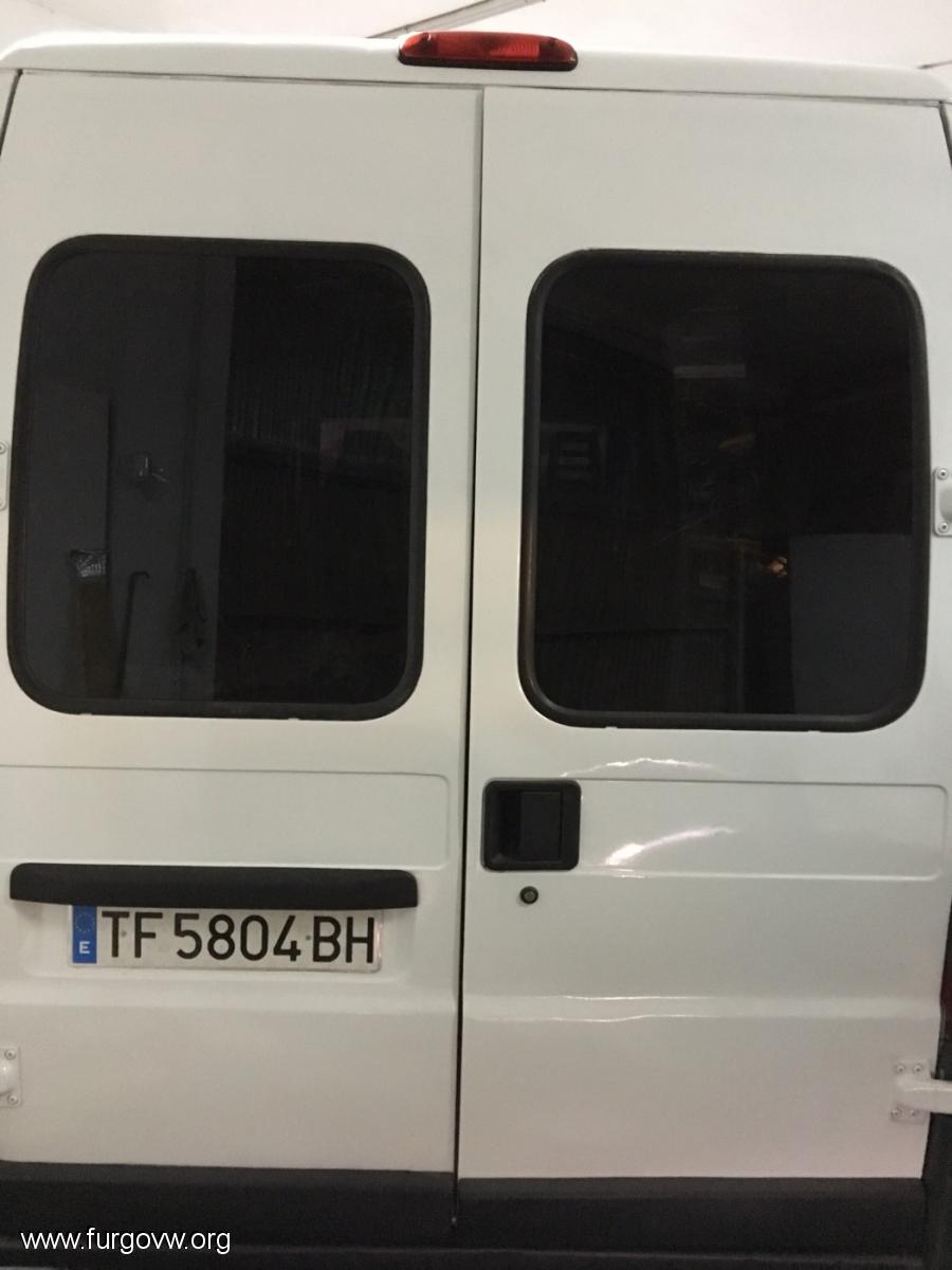

También le instalamos la tercera luz que viene en el siguiente modelo y que hará falta incluir en el proyecto de reforma

karavan

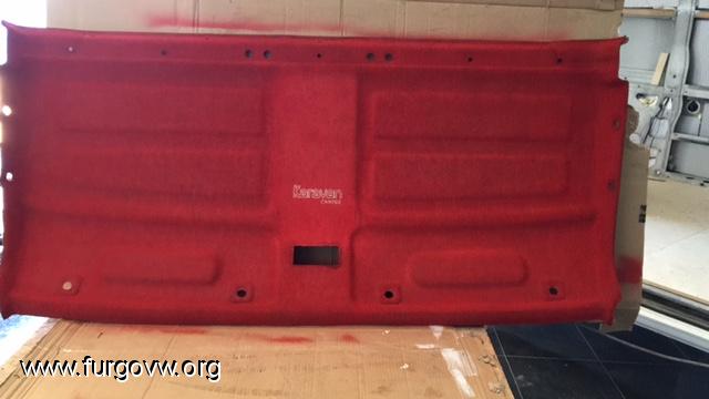

Y el techo de la  parte interior tan sucio que ni limpiando en 3 sesiones así que mejor pintar a juego
