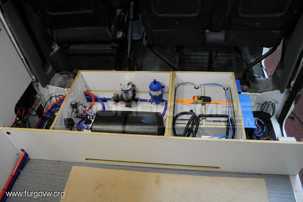

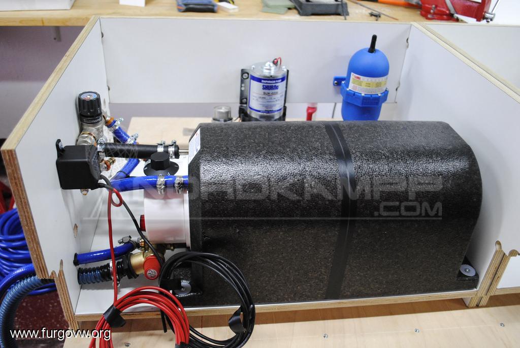

También depende.. de 3,6 ó 10 litros... los elgena de 12 de plástico.. de 12/200 de plástico...los de 12 naúticos de 6 ó 10 litros...estos últimos al ser inox aguanta más y creo que tarda menos.. pero sí que estimar 40/45 minutos es válido casi para todos los casos...
Yo instalo una termostática en la salida de caliente para tararlos a 38º y así no escaldarte, abrasar las mangueras, desperdiciar regulando, etc..
Éste es un naútico de 10litros 12v:

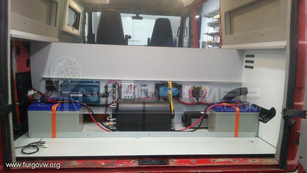

Este otro es naútico 10l de aire y 220v:
Ya veis que los de 10 litros son grandes... con 6 litros si viajáis 2 personas con mesura sabiendo del agua que disponéis, también os arregláis... luego hay quien ni con 50 litros se apaña..
Pero vamos.. calculáis una hora puesto y ya está.

Eneko en la 3a foto, el boiler está al lado de la calefacción. No sé si es que aún no está terminado, pero no se podría usar la calefacción para calentar el agua? O es que no es eficiente este sistema de calentamiento? O por otro motivo?
