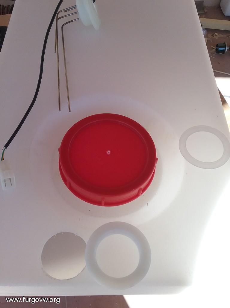

Hola compañer@soy,
He cometido una gran cargada a la hora de ir stalar la sonda del deposito, y es que en un momento de iluminaciin divina la he pegado mucho a una de las paredes y ahora no entra la rosca para fijarla  .confuso2
Creo que tengo dos opcione a parte de comprar otro deposito:
1. Pegar la sonda con alguna silicona especual apta agua potable
2. Reparar el agujero y colocar la sonda en otro sitio.
El deposito irá colocado de forma vertic al,   por lo que debe aguantar algo de presion la solucion que haga.
Algun consejo? Gracias mil!!!
PakO_o
Buenas Daviti, valla faena lo del deposito...
a las opciones que comentas también puedes añadir la de rebajar la tuerca lo justo en el lado de la pared para que entre la sonda, quedará algo mas débil en esa parte, no la aprietes mucho y si quieres le puedes poner una gota de pegamento de pvc a la rosca para que no se afloje.
Para reparar y que quede perfecto deberías poner un trozo del mismo material y soldarlo derritiendo dicho material en las uniones, mas o menos como se reparan los skies y tablas de snow...
ficha
hola, no se mucho la verdad sobre el tema, a mi lo que me pasaba era que en la rosca donde iba la entrada de agua no se que hacia pero se me salia el agua, lo que hice fue ponerla lo menor que pude y con fibra de vidrio tape todo el agujero con el codo puesto, fue la primera vez que usaba la fibra de vidrio y lo deje medio chapuza pero el agua no se sale.
Intenta poner la sonda lo mejor que puedas y luego prueba a sellarla así, eso si eso queda ahí ya para toda la vida jejeejej.
Pero mejor espera a ver si contesta alguno de los expertos que hay por aquí.
