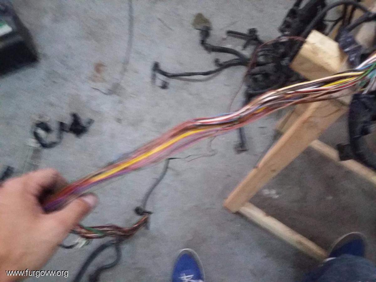

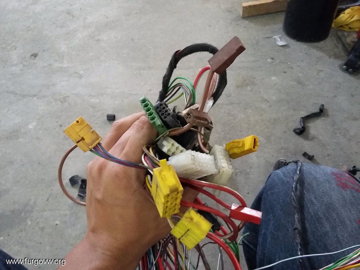

diegogfcaceres
esto me encuentro, cables de la instalacion de las luces que van a la centralita y aotro sitio y no tengo idea de donde son!!!
a ver si al quitar toda la cinta soy capaz de desmezclar las  lineas!
diegogfcaceres

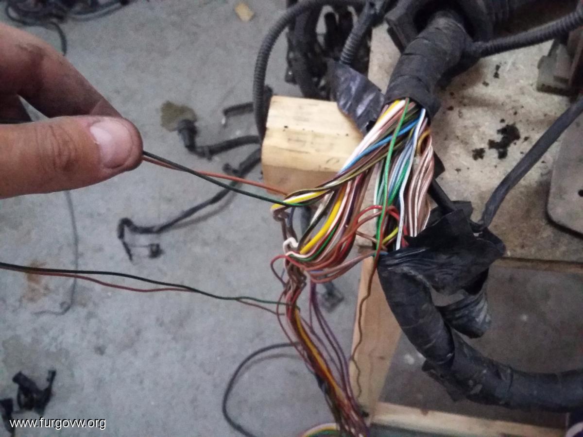

Pues aquí sigo y el nivel de desesperación va en aumento, ingenuo de mi que me pareció todo tan fácil y necesito bien poco para liarme.
Aquí me hallo como un tonto despeluchando cables e intentando separar las lineas con las clemas blancas de la instalación del ibiza, lo cual veo imposible y por mas vueltas que doy solo llego a una conclusión y es que necesito ayuda de un profesional y no digo de los de un taller, sino de los que ya han hecho esto antes.

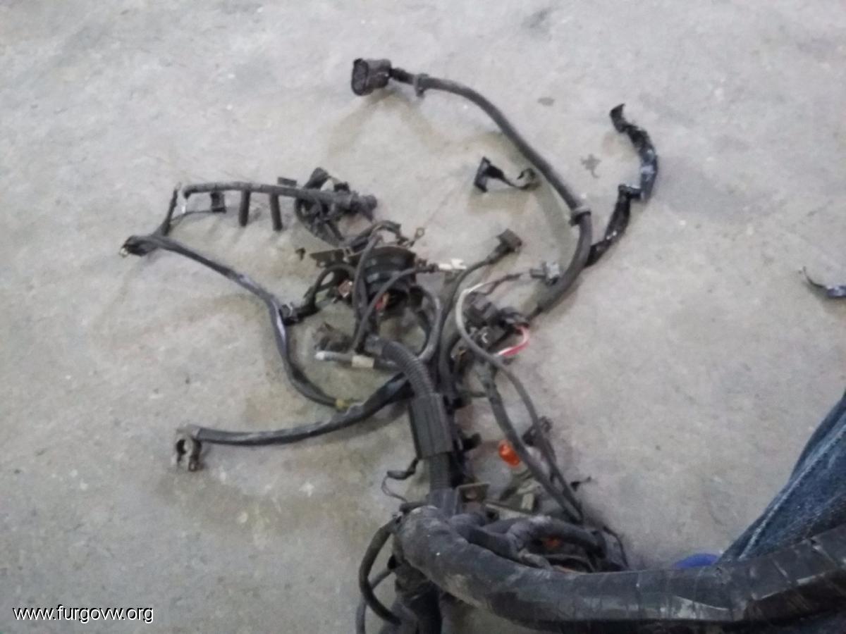

Para empezar veo que de las tres clemas blancas de la instalación del motor salen unos cables que veo insuficientes cuando veo la totalidad de la instalación del motor
Aquí hay como un conector un poco raro que va creo al motor, a la bomba. Pero ya no se más y hay algunas cosas más que me imagino que irán a batería y otros a la centralita y demás menesteres.
¿la centralita es necesaria? porque si es así necesitare un cuadro más moderno y compatible. o solo hace falta darle luz al motor?¿ en serio si hay alguien que se preste por la zona de Madrid estoy dispuesto a pagarle lo digo en serio, ya llevo un año de seguro de furgo a lo tonto y muchos disgustos, la parte mecánica está más o menos hecha.
AYUDA
esto es un buen jaleo para mi

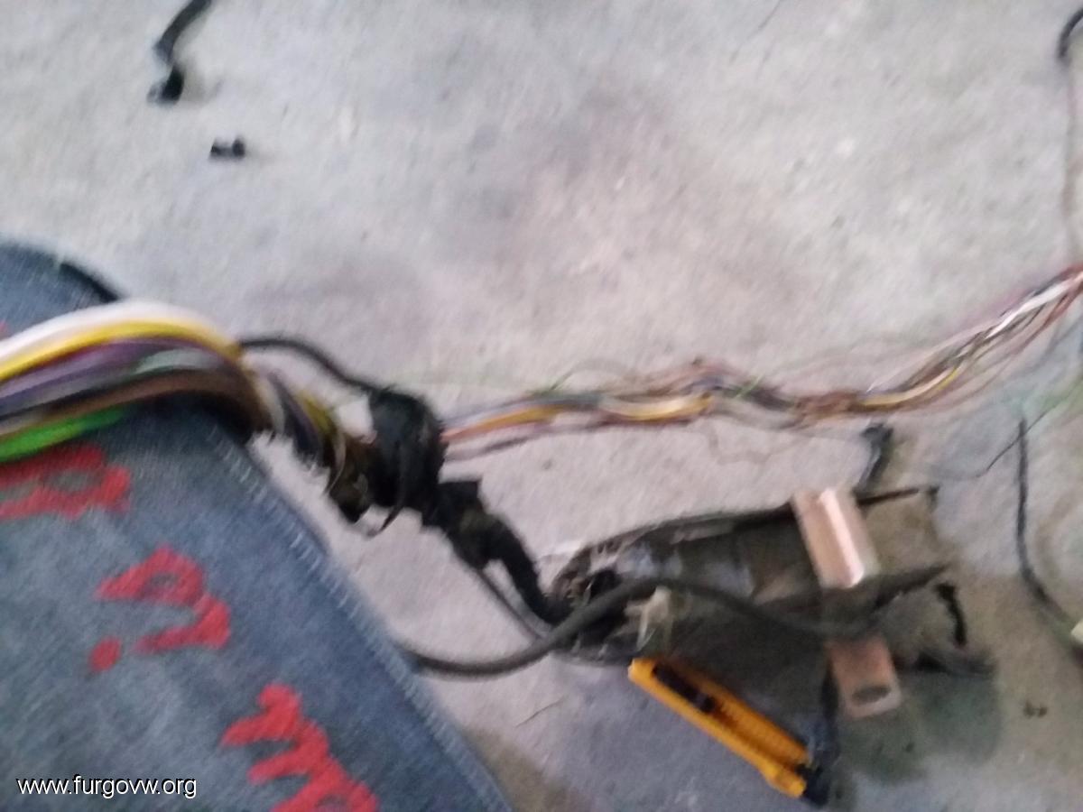

Pues tiene cortada la parte que va al cuadro y yo no tengo elevalunas y demás menesteres estoy un poco asqueado con la furgo ya. Sabéis de algún taller especializado y económico?

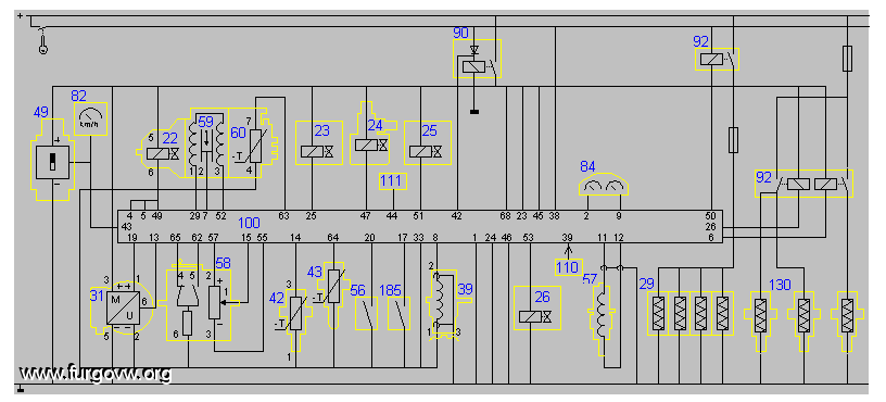

Diego te cuelgo un esquema simplificado... trata de identificar y localizar todos estos componentes, a ver si poco a poco podemos ir resolviendo... ¿tienes el inmo, llave y clausor(antena) del coche donante?
diegogfcaceres
Cita de: haizkolari en Octubre 08, 2016, 01:26:49 am
Si, eso lo tengo, si el problema, a que veo, es que esta cortado el conector del cuadro y a parte la maraña de cables es importante y van todas las instalaciones juntas, a ver si mañana puedo ir viendo todo, tengo la ficha técnica del donante te.  Gracias
