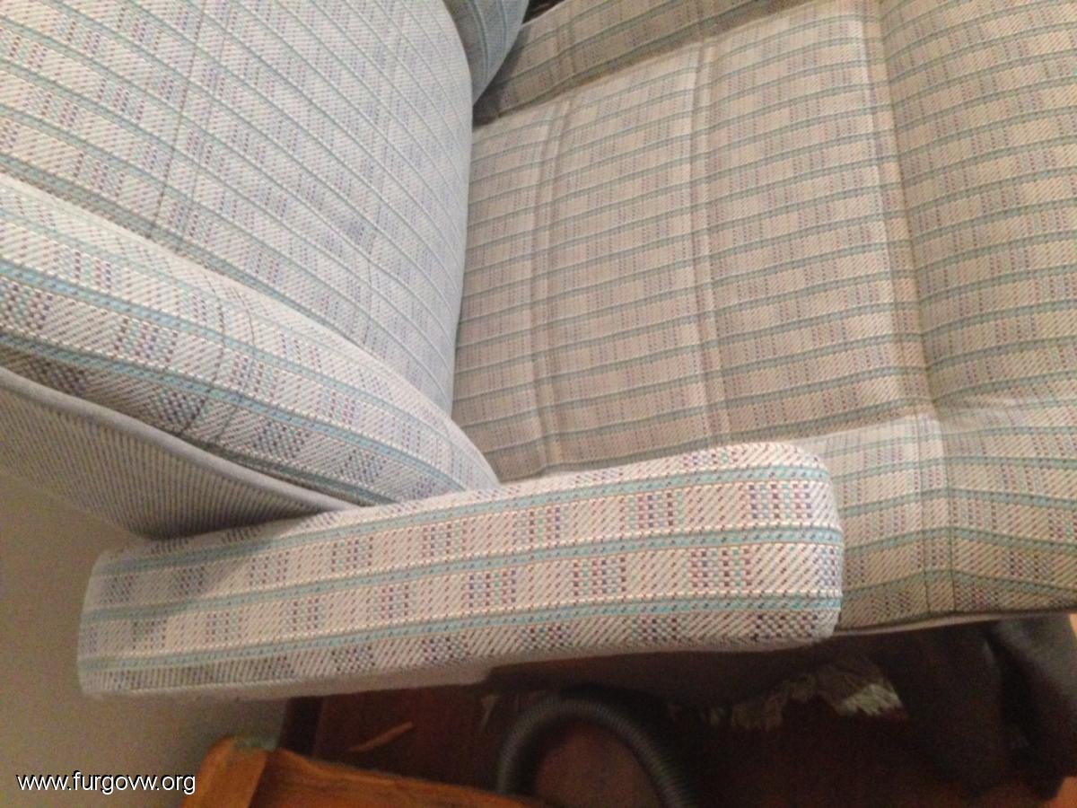

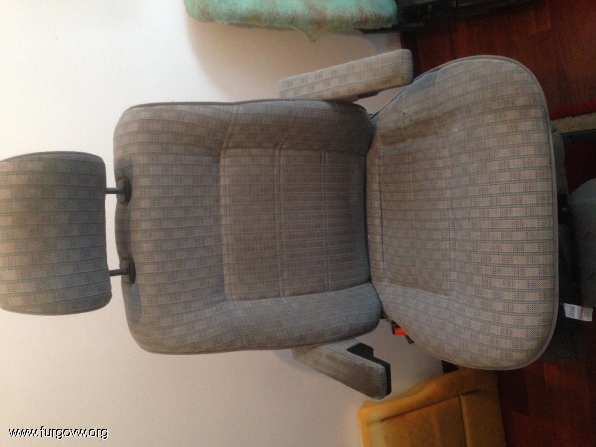

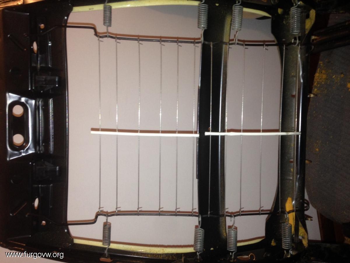

bueno me he decidido a desmontar los asientos delanteros de la furgo, desmontar las fundas y espumas, restaurar y limpiar todo a fondo!

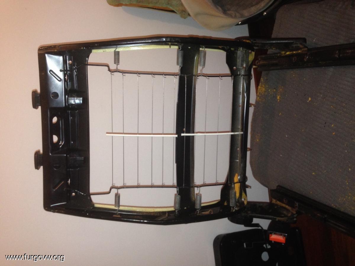

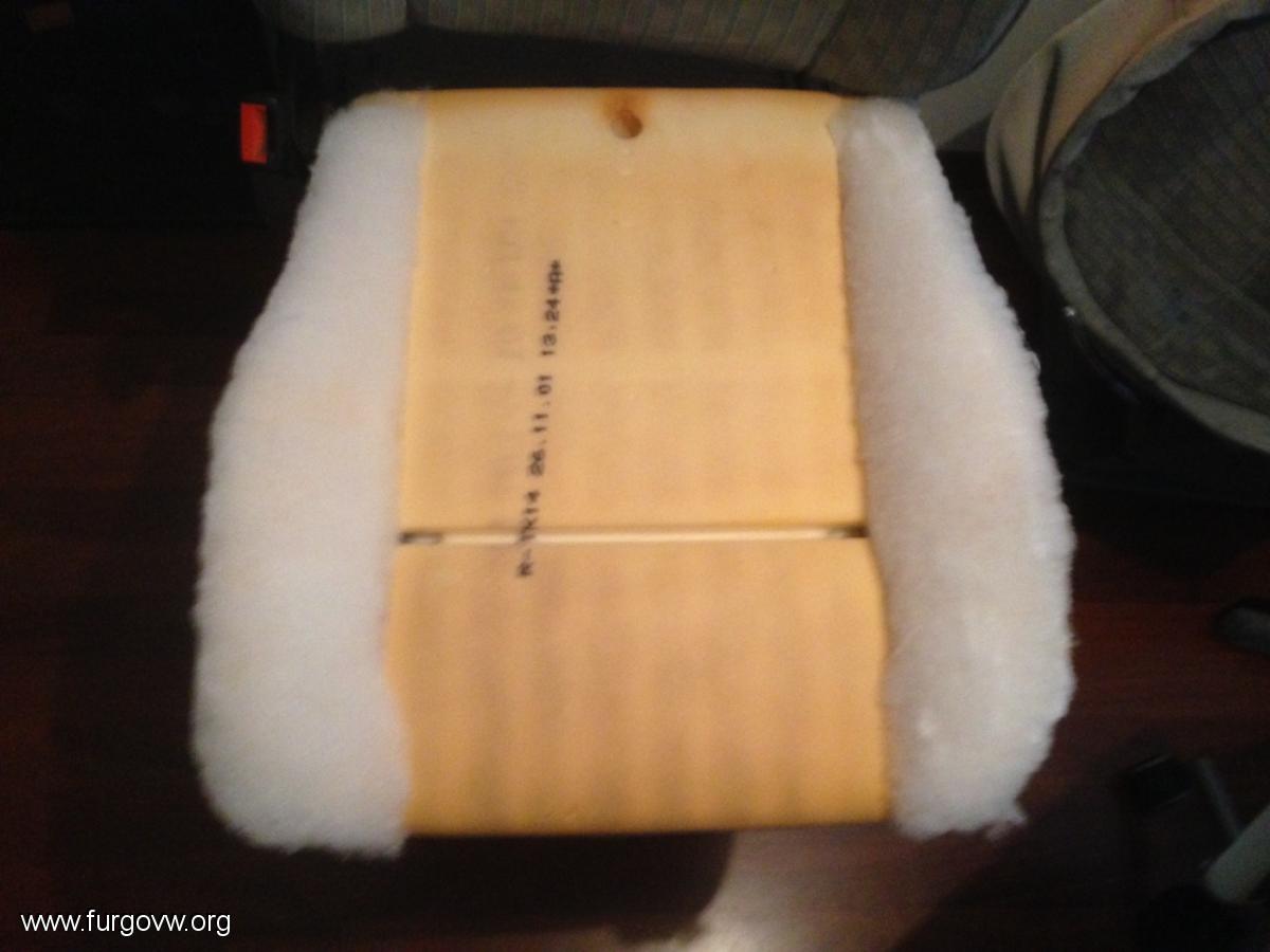

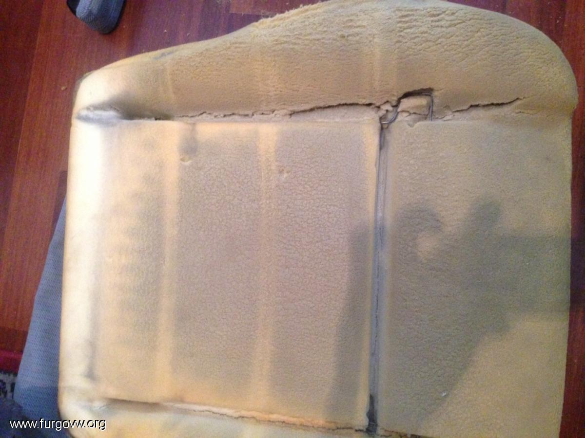

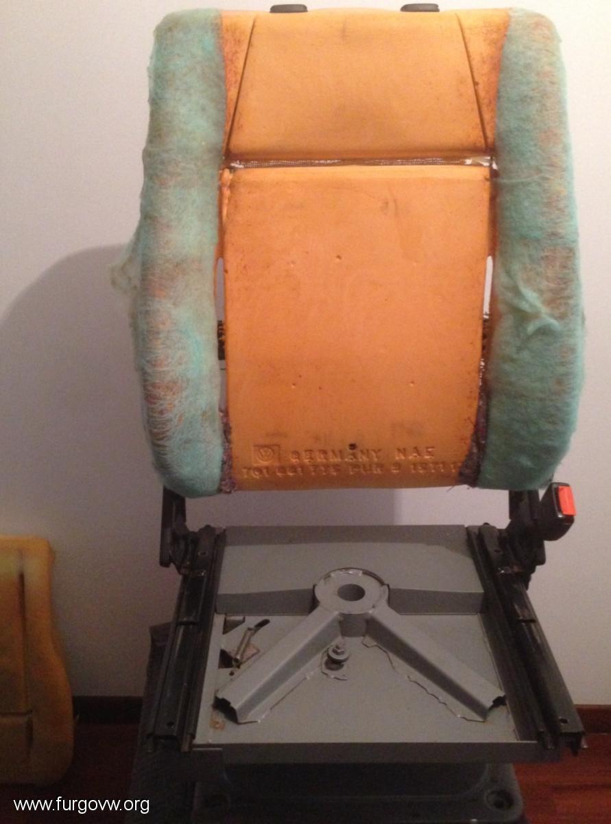

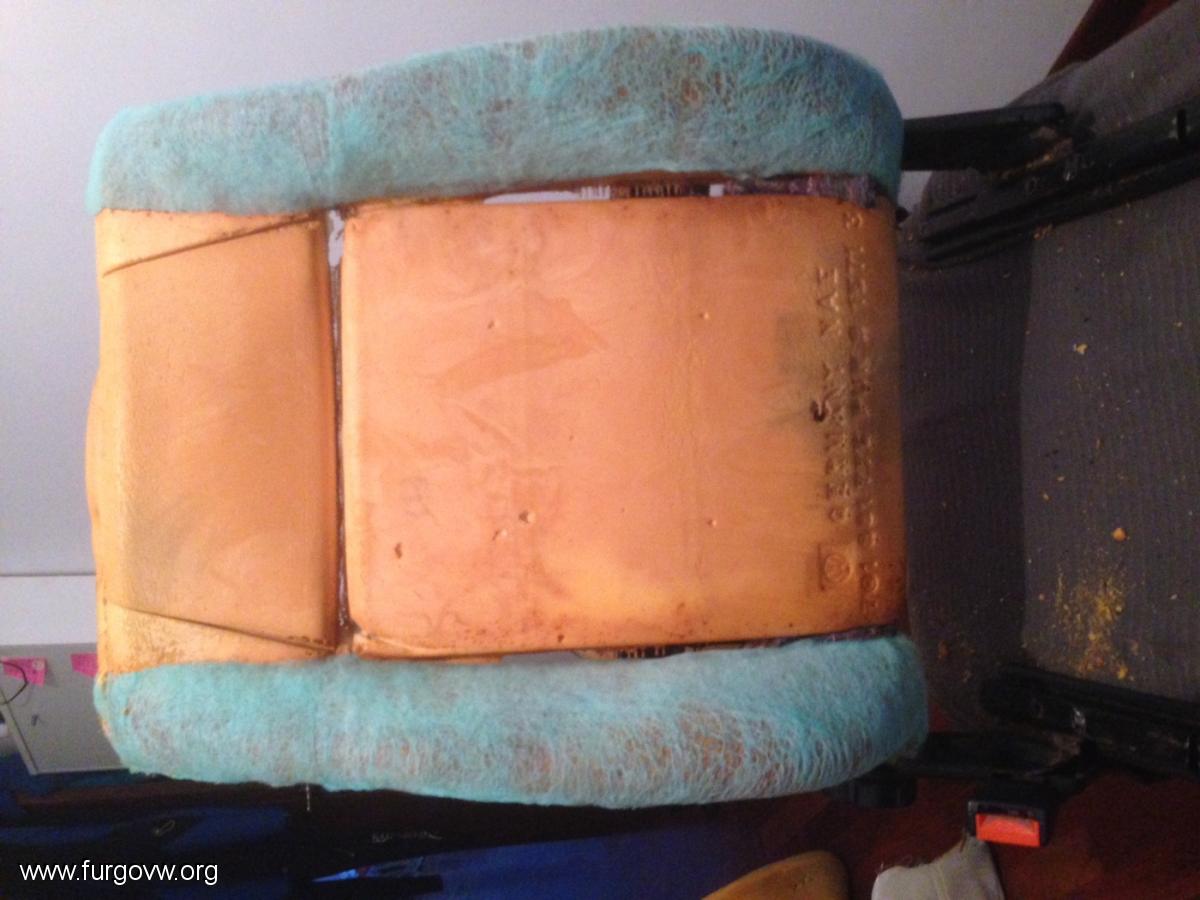

empece por el del piloto que es el que peor esta.

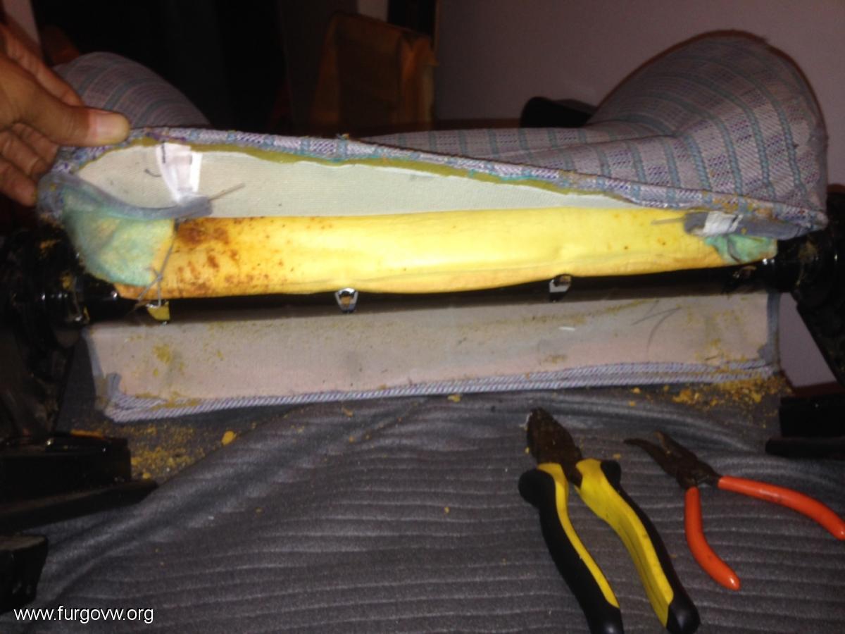

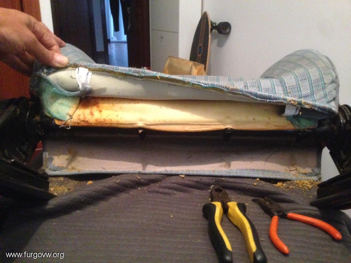

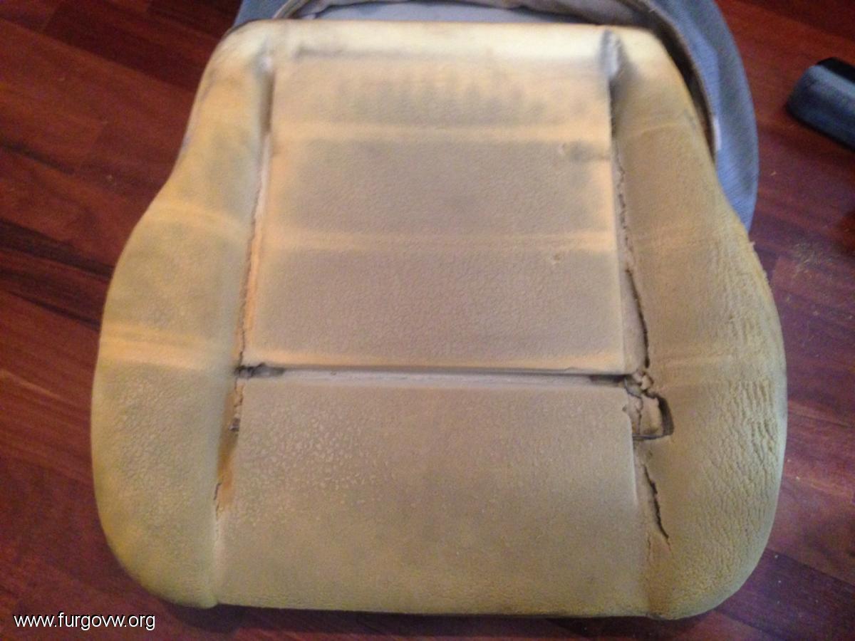

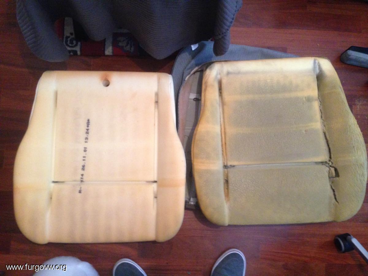

algo que intuía la espuma muy jodida

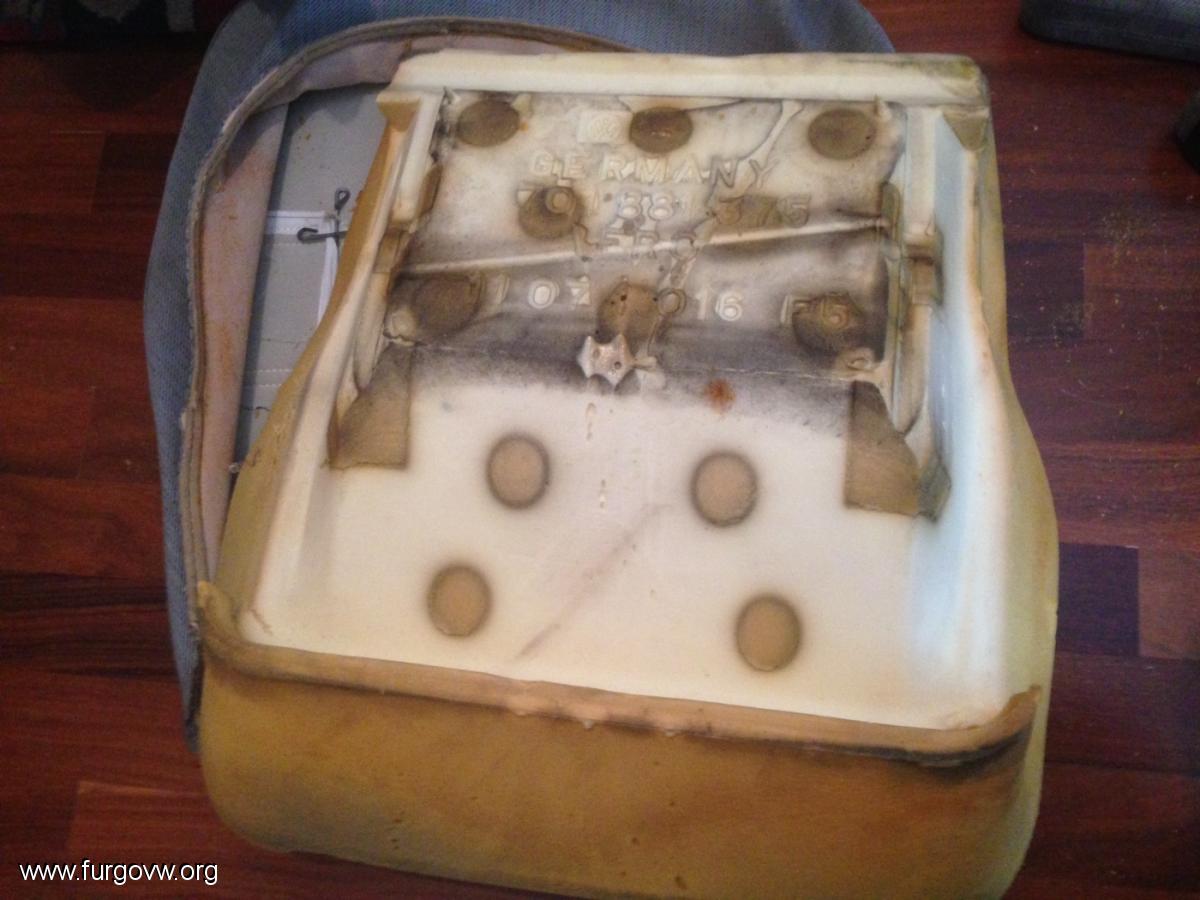

esta espuma la consegui de un asiento suelto en un desguace y esta casi nueva vamos al lado de la mía esta nueva!

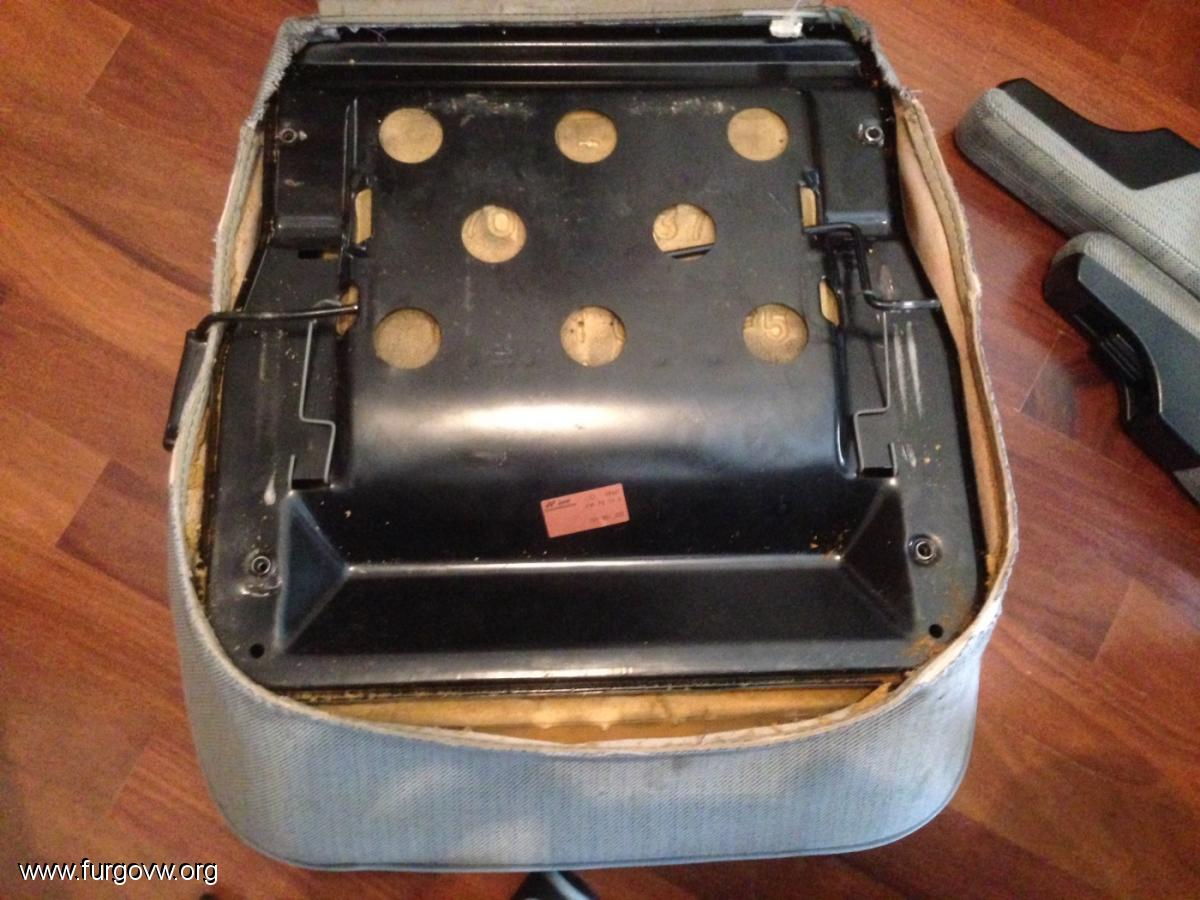

lacombi
con esta espuma un poco mas y sentía la batería auxiliar  ;D

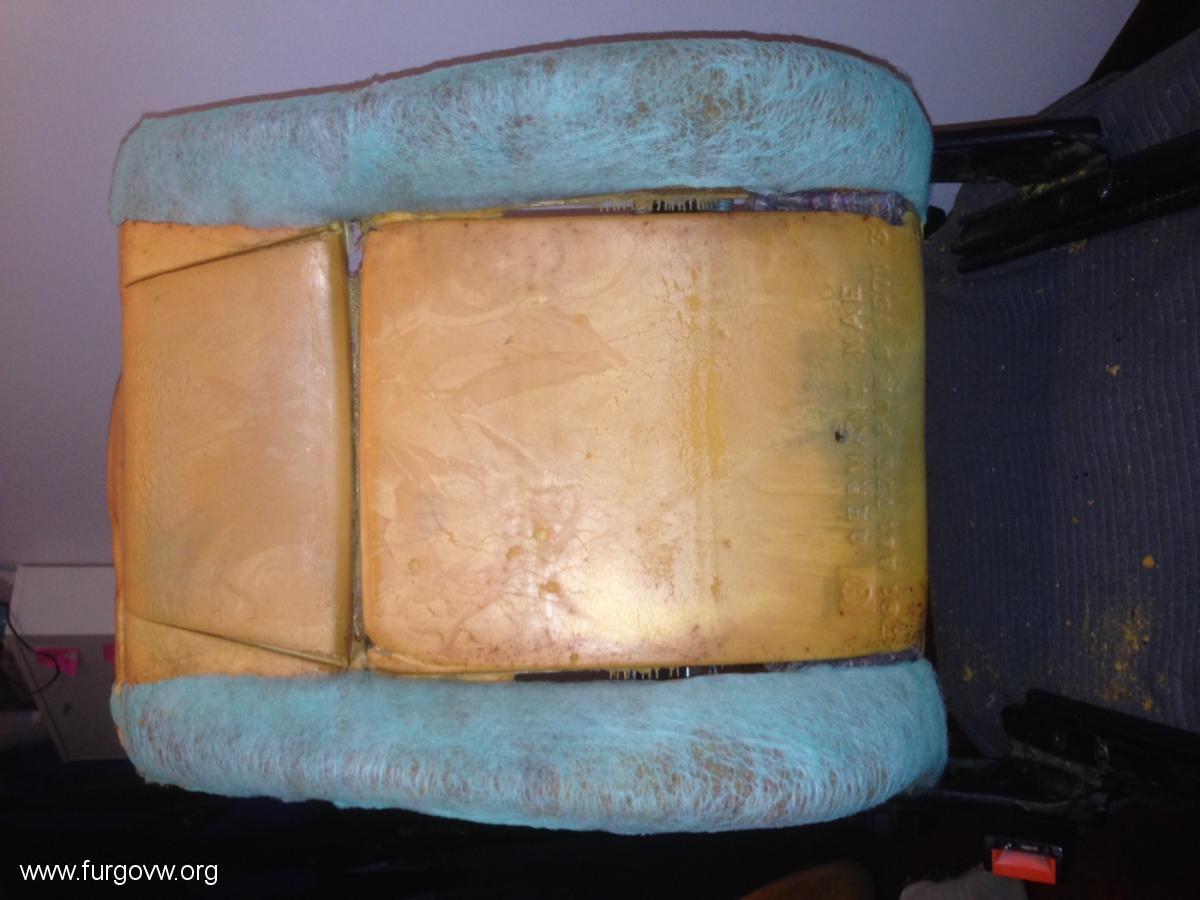

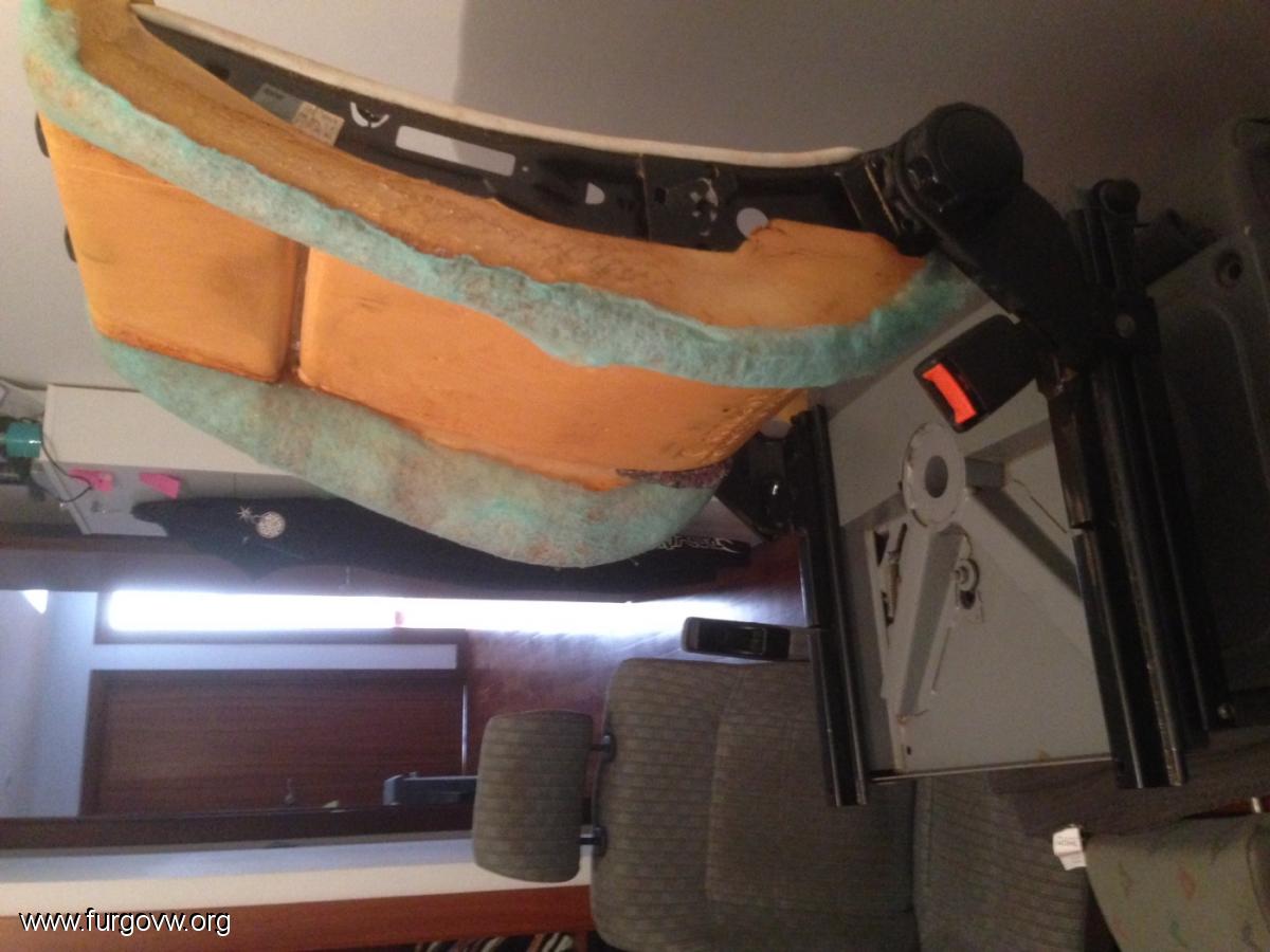

esta sera otra cosa le puesto un poco miraguano a los lados para darle otra sensación!

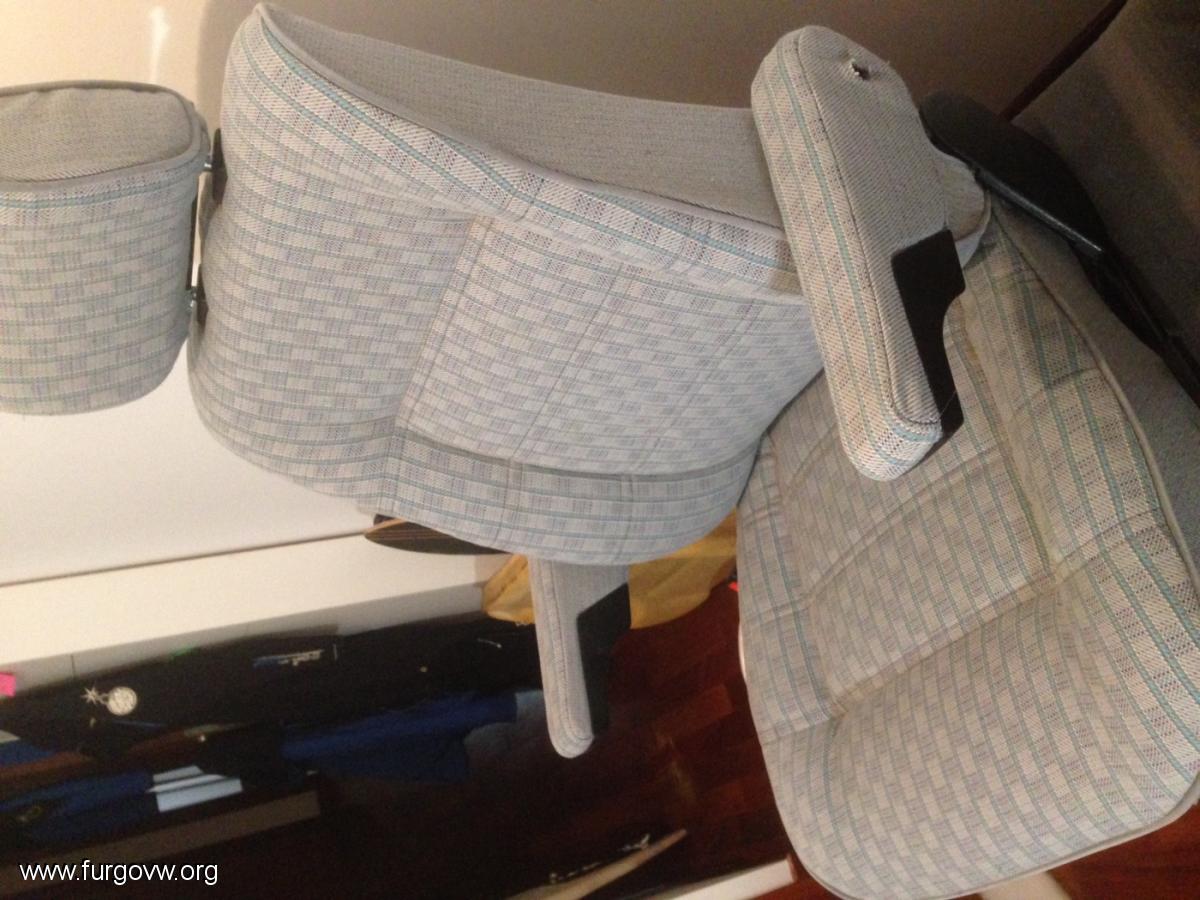

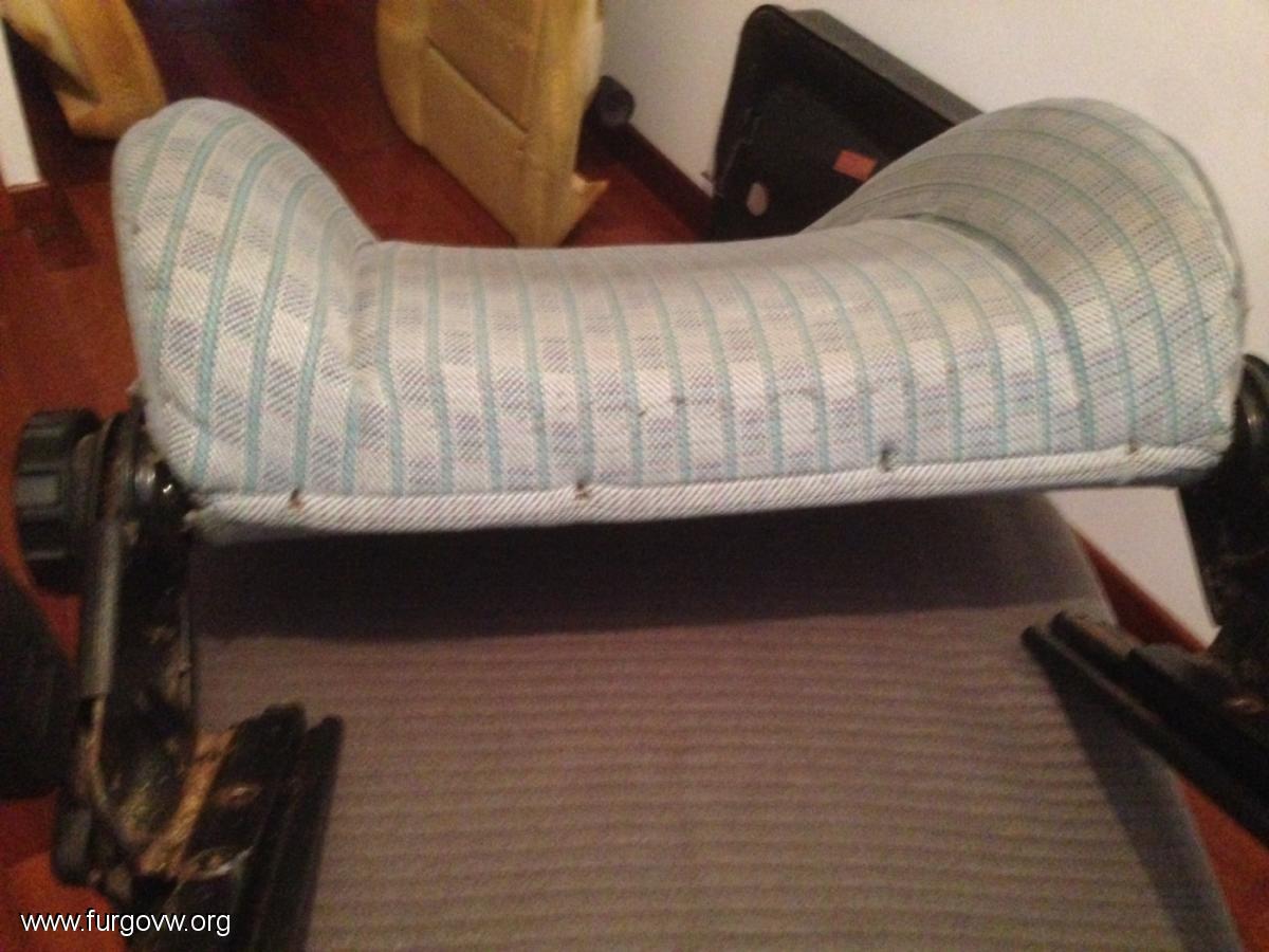

y empezamos con el respaldo

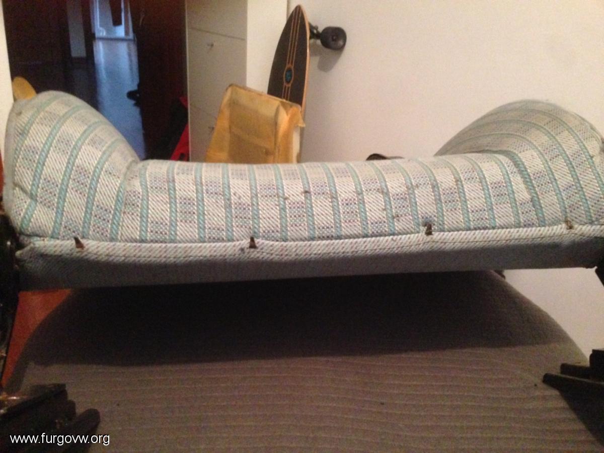

como se ve tiene cuatro pestañas que cierran la funda

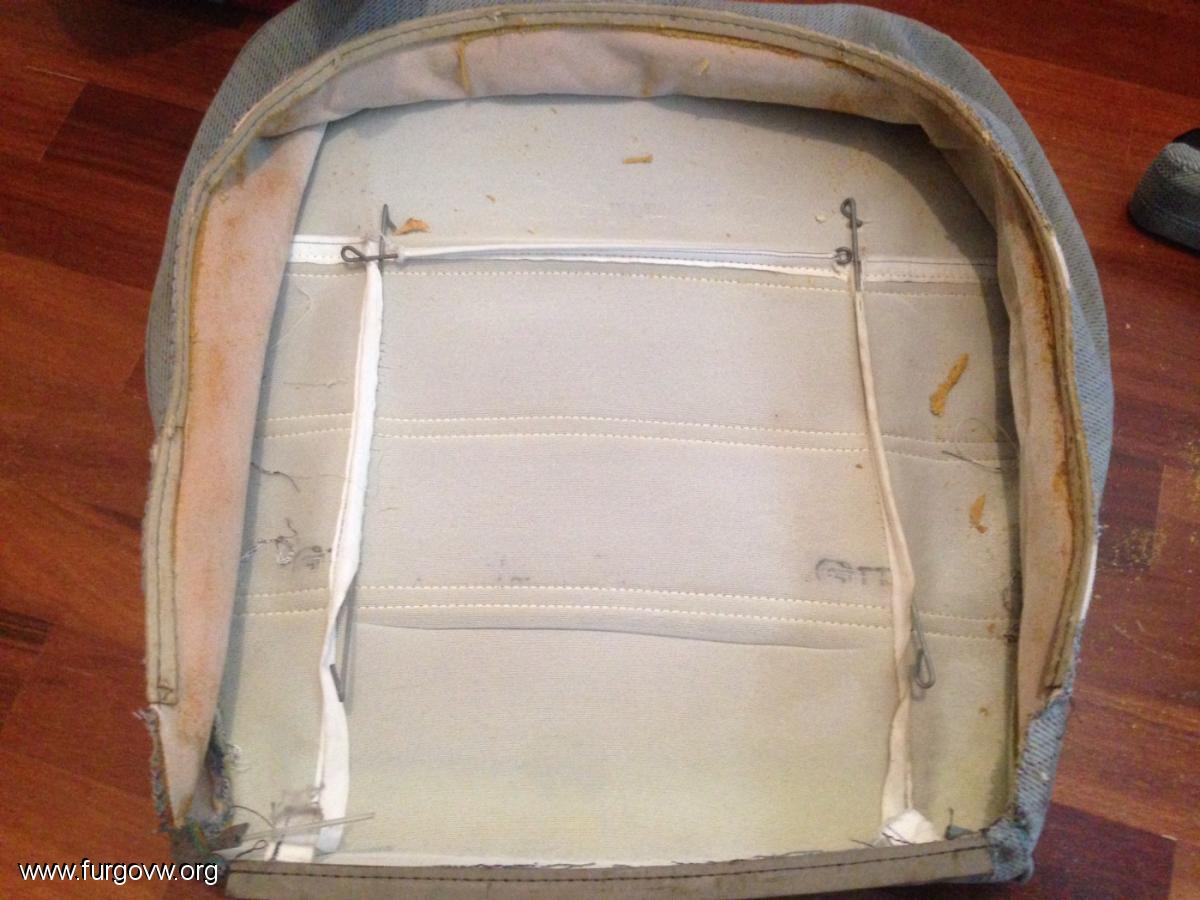

lacombi

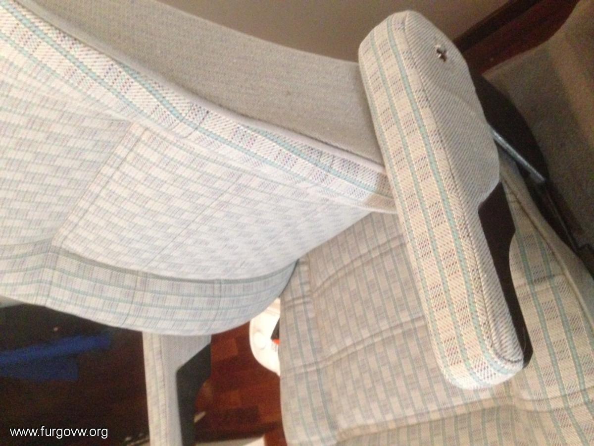

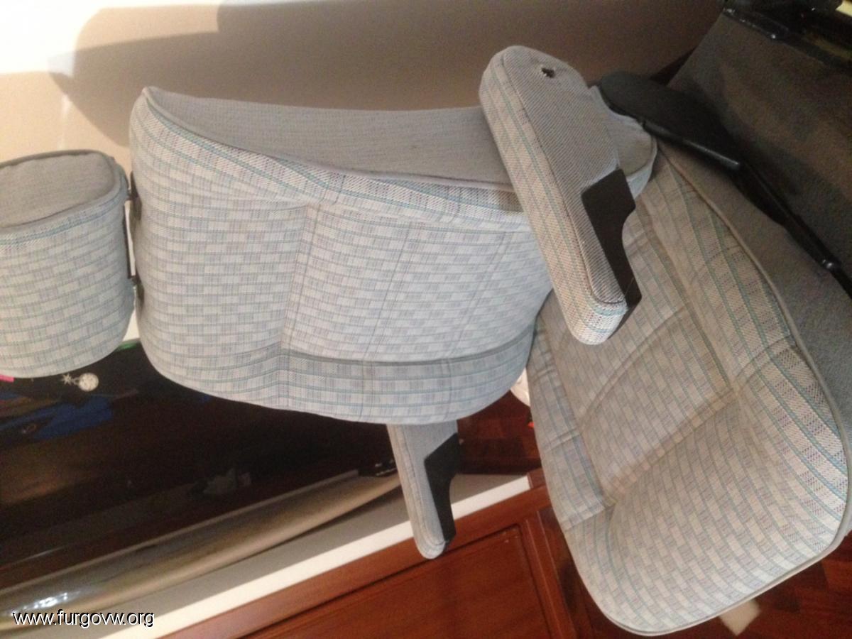

después de quitar todas las fundas las he dejado dos días en agua con detergente para que hablande todo, luego a la lavadora y a secar al sol, y como nuevas a como estaban.
en lo huesos se ha quedado ;D
lacombi

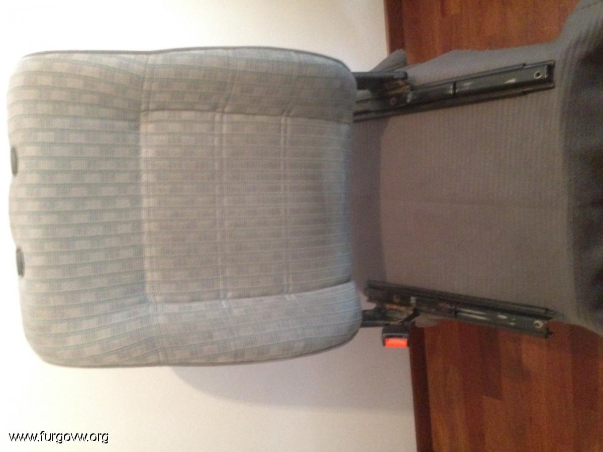

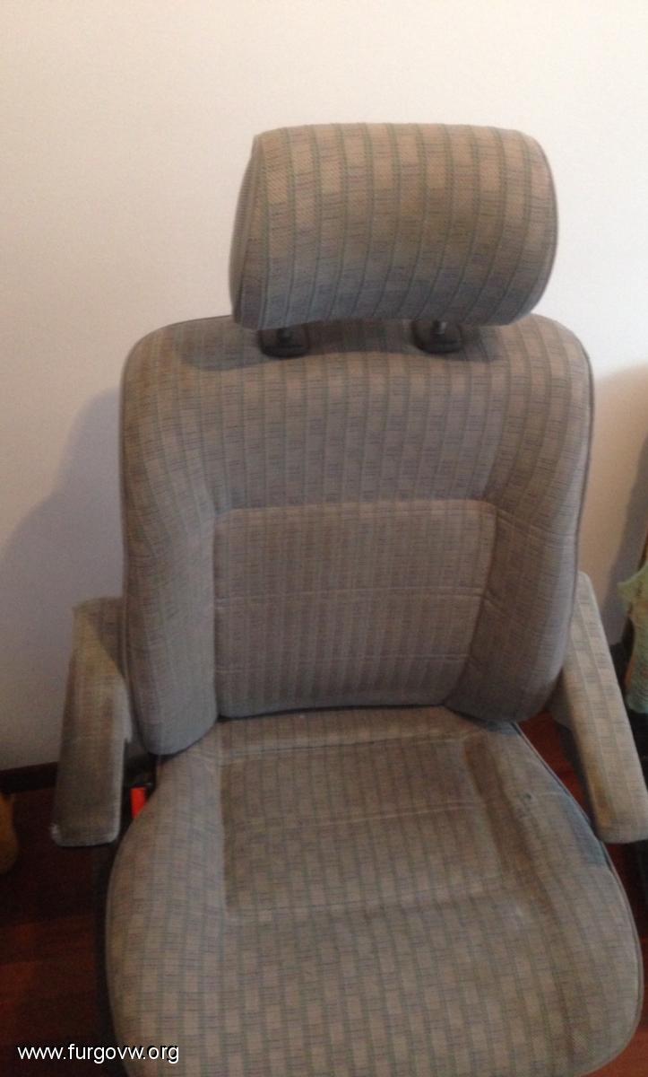

aqui el asiento del piloto acabado, después de tanto sacrificio dio resultado! ahora falta el del copi que esta a remojo .bañera

Muy fino el trabajo, me voy a oner manos a la obra.
Una duda. la espuma parece no ser exactamente de ese modelo de asiento, sino de algún otro modelo de T4. ¿era excactamente de ese modelo? ¿o te valio ponerle la espuma de otro modelo de asiento de T4?
Mil gracias y un saludete.
lacombi
El modelo es el mismo lo que cambia es el año de fabricación, la mía es del 92 y si miras la foto en la espuma nueva, pone 2001

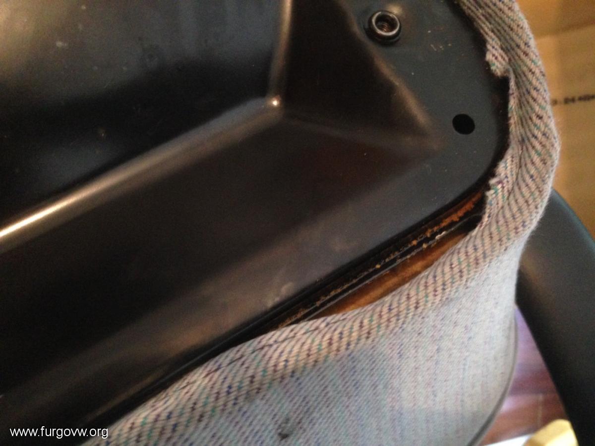

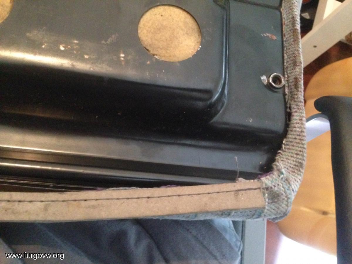

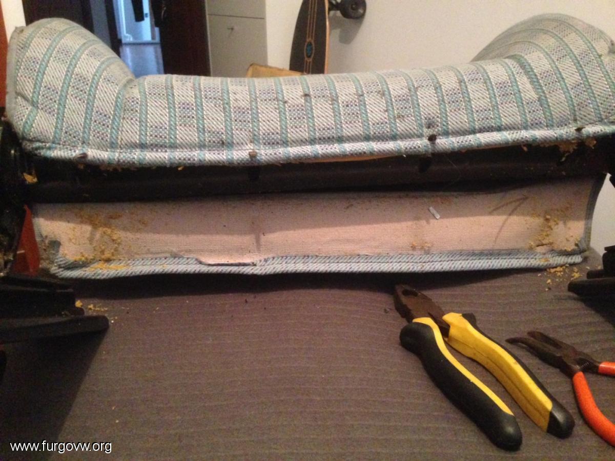

Se puede sacar la funda del culo sin desmontar el asiento? no corre por los carriles y no puedo desmontarlo entero...
gracias por la explicación..
Pequeño Iván
 .palmas Si se puede oler hasta a limpio viendo el gran trabajo  .palmas
lacombi
Hola Milinino la verdad no sabría decirte si se puede porque no lo intente, pero imagino que no porque para sacar la funda del culo le tuve que quitar los carriles completos y dejar el asiento pelado como lo vez en la foto, en tu lugar aprovecharía para reparar o sanear carriles a la vez que lavas las fundas. animo ;) cualquier duda pregunta, un saludo!
