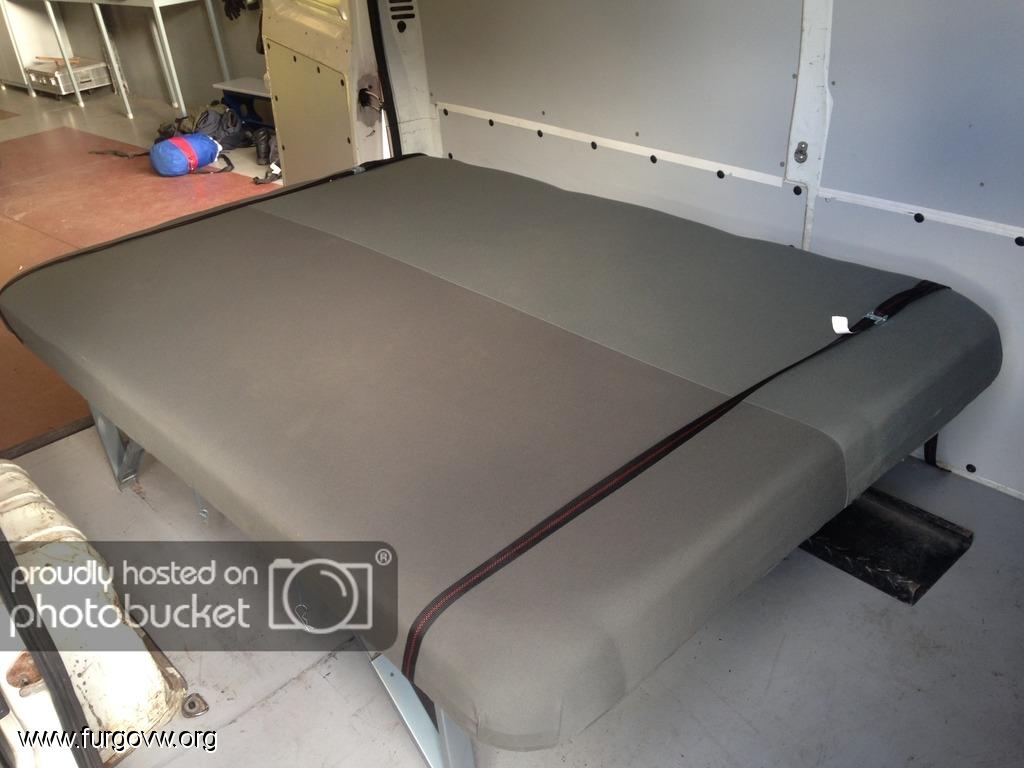

Hola a todos:
Quiero compartir con vosotros mi creacion, que tantas vueltas a la cabeza me ha llevado, por si alguien lo necesitase.
En mi caso queria poder dormir esporadicamente en el furgon, sin renunciar a su capacidad de carga para poder transportar mis motos dentro o lo que fuera.
Se partio de un somier de cama de matrimonio que encontre en la basura.
Se destapizo y se reforzo, ademas de instalarle unas patas abatibles fuertes. Mas tarde, se pinto en tonos de grises, asi como el tablero del somier. Se tapizo con colchon de alta densidad 6 cm mas viscolastico 2 cm.

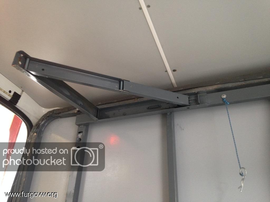

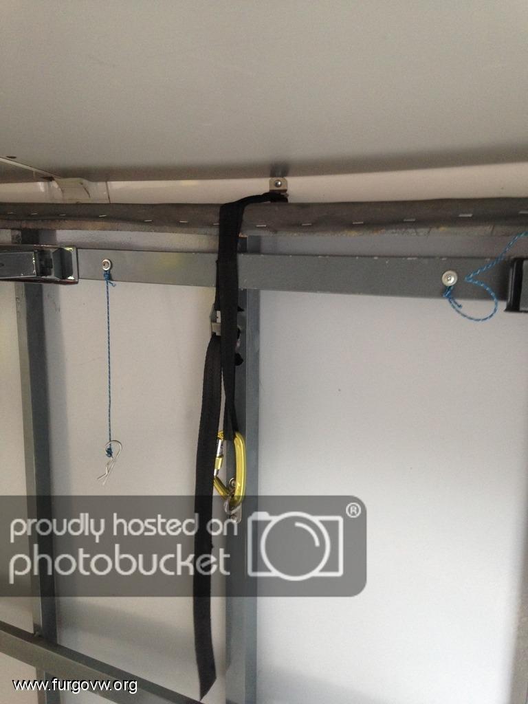

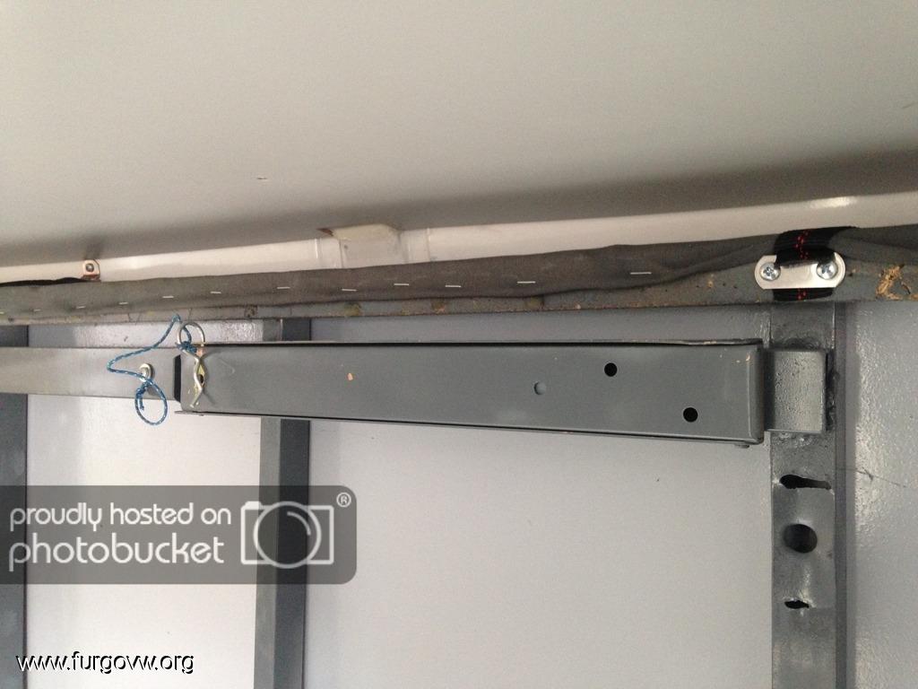

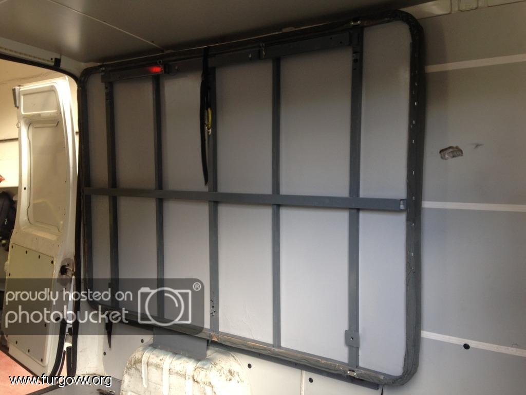

A la furgoneta se coloco un refuerzo detras de los paneles para repartir el peso de la parte anclada al costado, unos largueros a modo de estructura y un anclaje superior para sujetar la cama arriba con una cincha y un mosqueton.
Se usaron bisagras que se soldaron al somier y a la estructura del costado, de modo que tambien fuera la cama desmontable ....
Las cinchas negras son para sujetar las sabanas y mantas de la cama cuando esta se abate y no se deshaga todo.

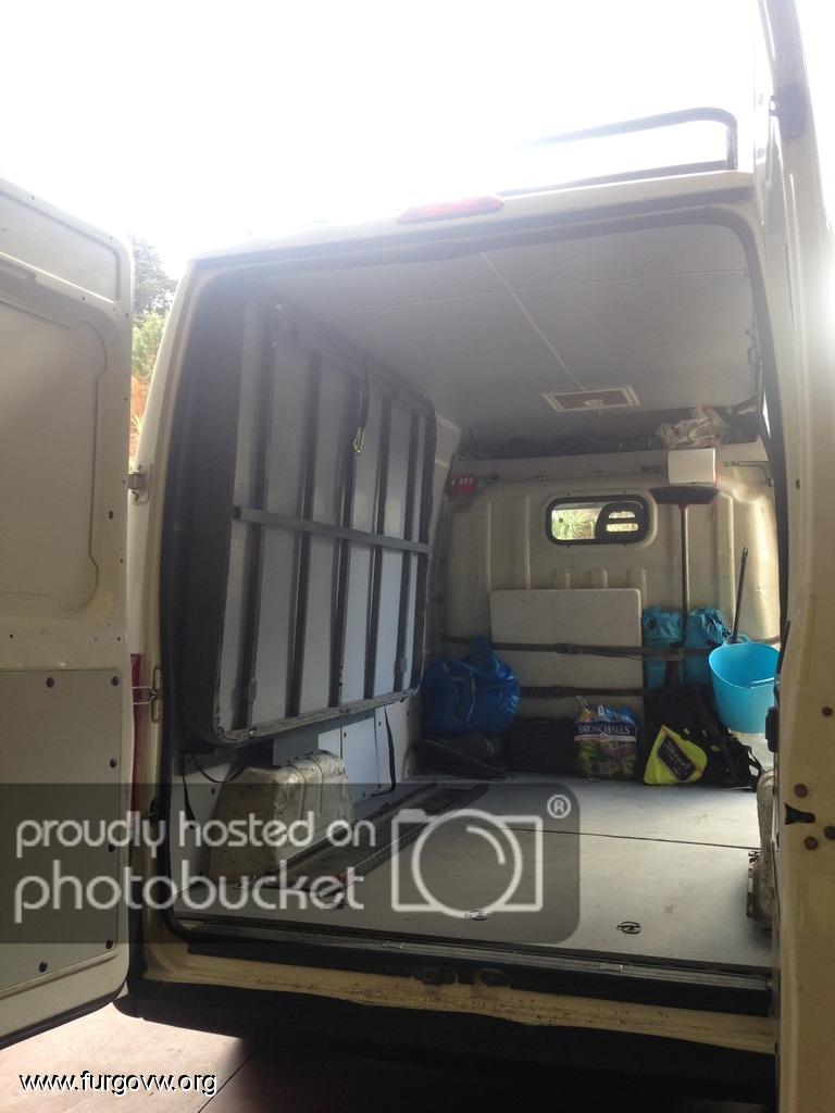

Como veis la cama apenas le quita espacio al furgon, se monta en menos de 30 segundos.
Espero que os guste...
