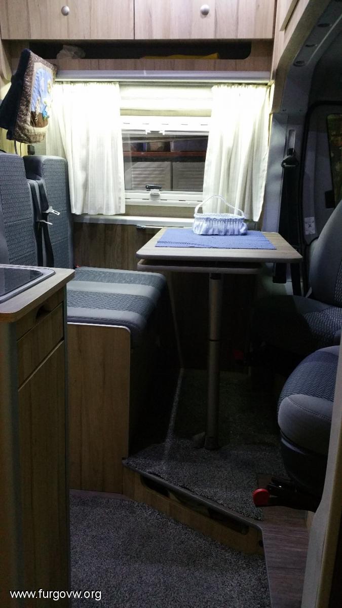

Muy muy guapa.
Ahora bien la rejilla de la nevera la que cae en lo negro haberla pintado de negro hombre!
Y la tapa del cassette muy bien toda en blanco que se funde con el color de la carroceria, que cutre cuando ves una ac/gv y la furgo es por ejemplo gris, y dejan el marco blanco y el interior gris
unas llanticas con garganta le vendrian que ni pintadas.
un saludo

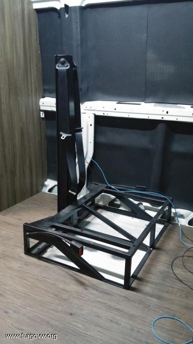

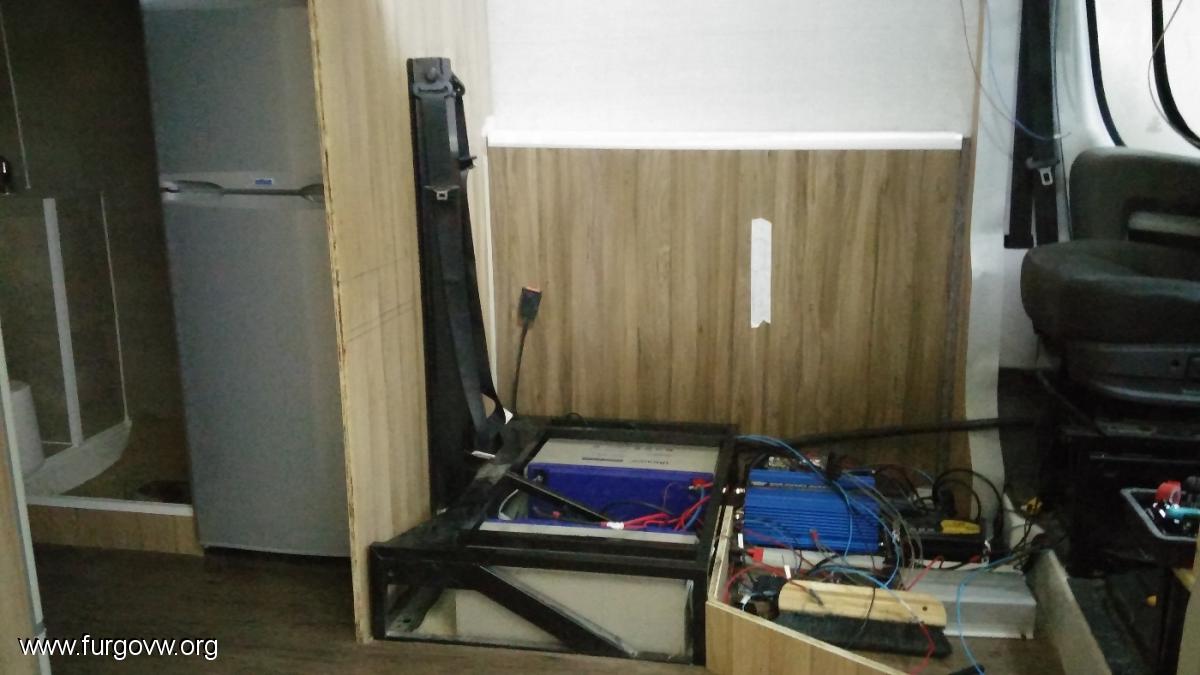

Viela ... aqui te pongo las fotos de la posicion de la estructura del asiento
es importante colocarla directamente sobre el metal de la caja , para no tener problemas de homologacion .
He aprovechado la jaula de hierros de la estructura para colocar las baterias ( aprovecho el espacio , y coloco los 50kg de peso lo mas centrado posible entre los dos ejes) .
Y encima coloco un arcón con la medida justa para que quede a la misma altura que el asiento delantero girado , para que los cinturones sean cómodos , le damos forma al cojín trasero (como si fueran unos cabezales) .
