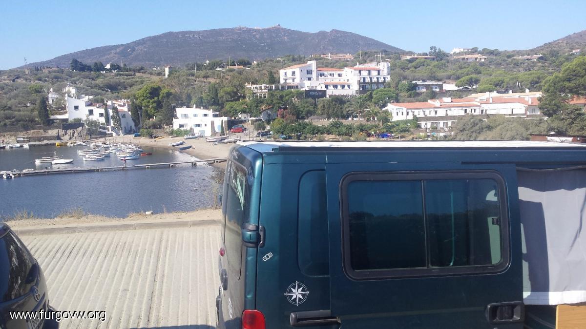

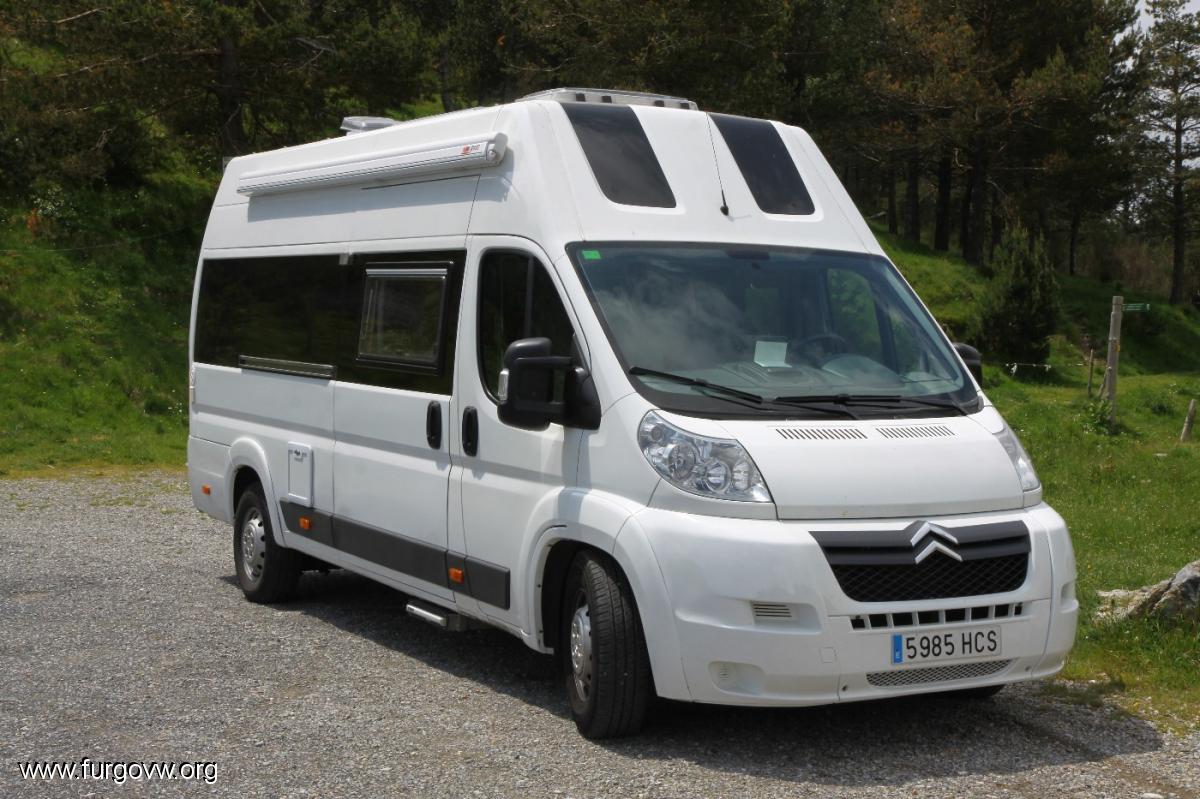

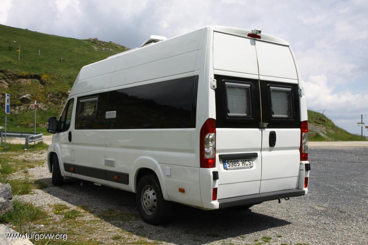

Hola a todos , me presento en el foro con algo de retraso ( me di de alta hace años , pero tenia una Autocaravana Capuchina , y observaba con gran interes las furgos  que salian por aqui ) , tras terminar mi furgo y homologarla , paso a enseñarla . (despues de haber tenido la gran suerte de haber ganado el 67 concurso de TuningHomologaciones)
Quiero aprovechar la ocasion para dar las gracias a todos los foreros , que con sus proyectos , dudas y soluciones han sido una ayuda fundamental para realizar este proyecto.
En la medida de lo posible intentare compartir los conocimientos que he adquirido por aqui .
Para cualquier cosa en que pueda serle util a alguien .
me quedo por aqui.
Saire
Jumper L4 H3 3.0 Hdi "Bimboneta" ... mi segundo proyecto recien parido , pero ya pensando en el proximo .......

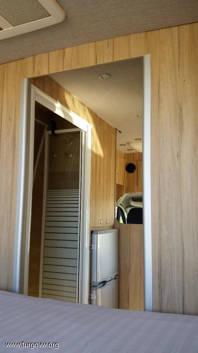

Menudo currazo, enohrabuena...  podrias decirme que has puesto en el techo

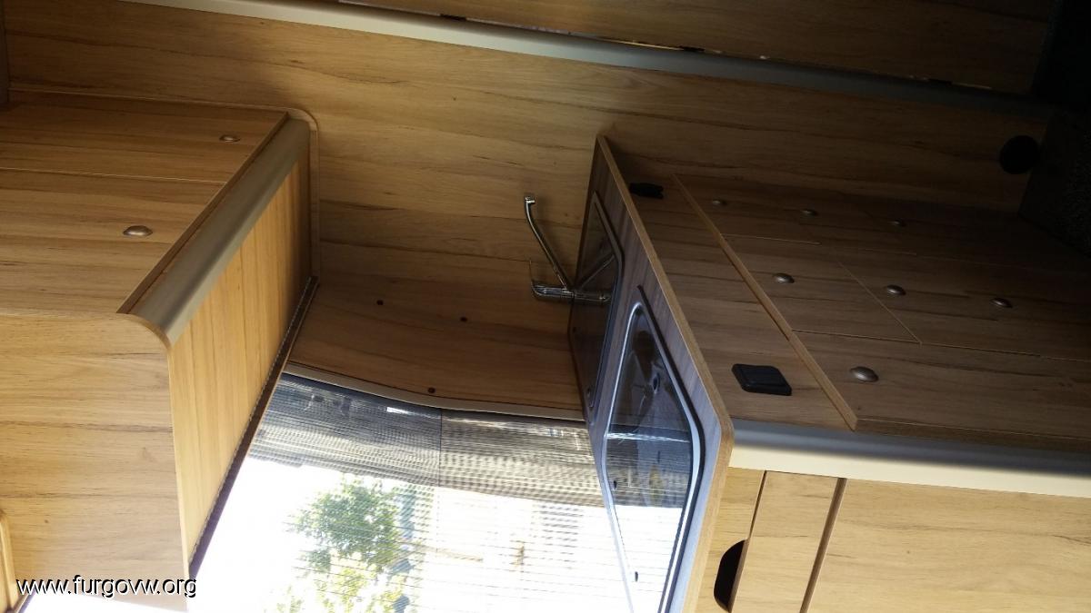

saire
El techo lleva una capa de kaiflex de 20 mm , tablero contrachapado de 10mm (haciendo camara) y el tapizado textil . Vengo de tener Autocaravana , y tenia un poco de obsesion con el aislamiento .

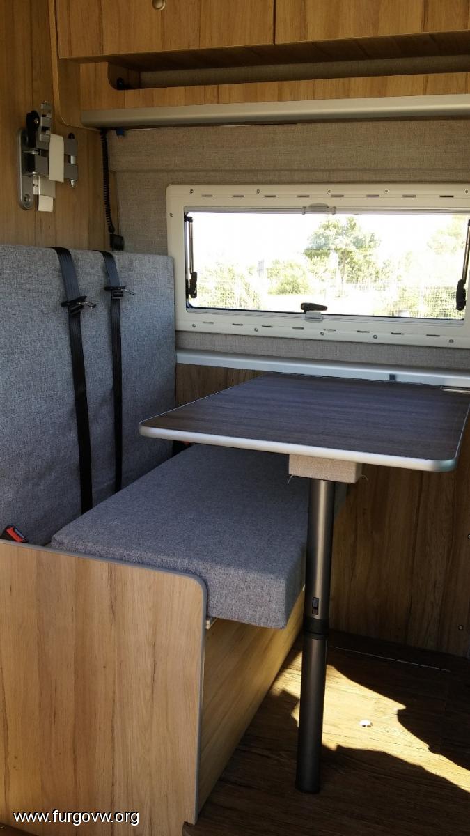

Muy bonita compañero, pues sinceramente el techo me gusta mucho me podrías decir que tipo de tela as usado para tapizar el techo , y con qué tipo de cola lo as pegado, gracias y un abrazo

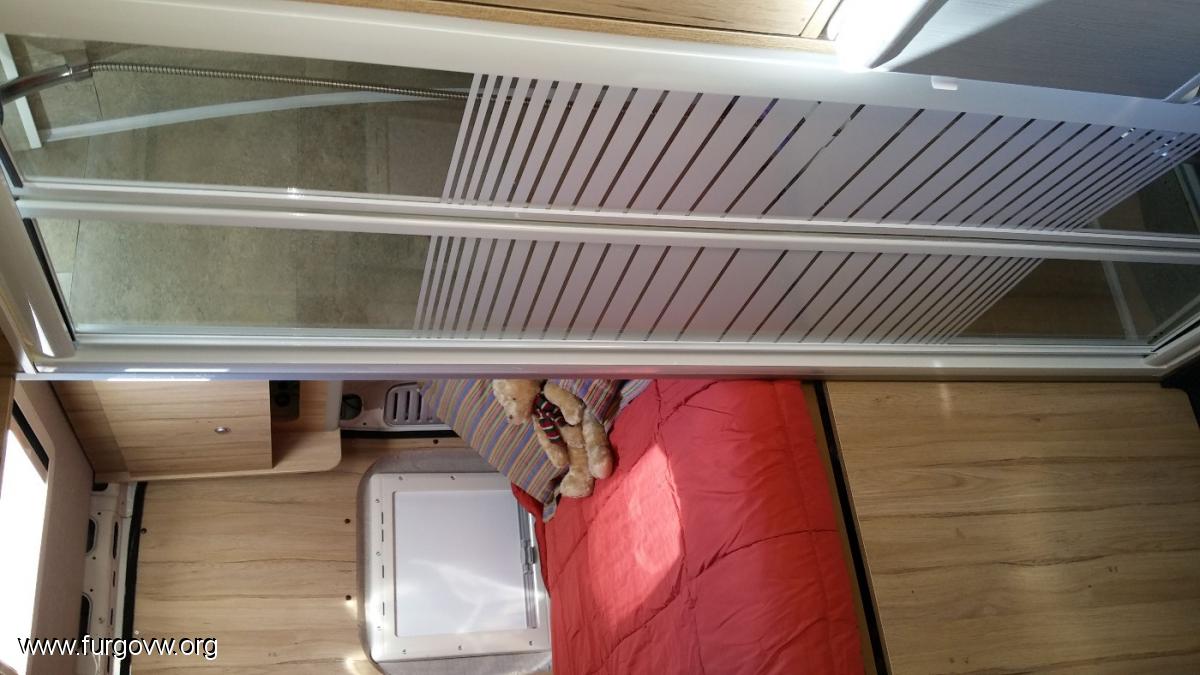

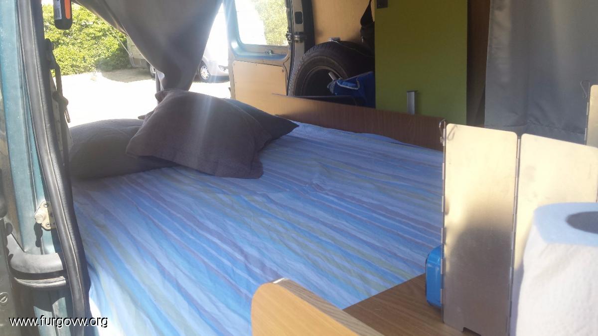

saire
El material usado en paredes y techo es tejido de tapicería , como el que tenéis en el sofá de casa , pegado con adhesivo de impacto (a pistola o spray dependiendo del dia) .
Se puede aplicar sobre el Kaiflex o sobre el tablero o metal . También encontré el mismo material en formato auto-adhesivo , pero el precio era estratosferico .

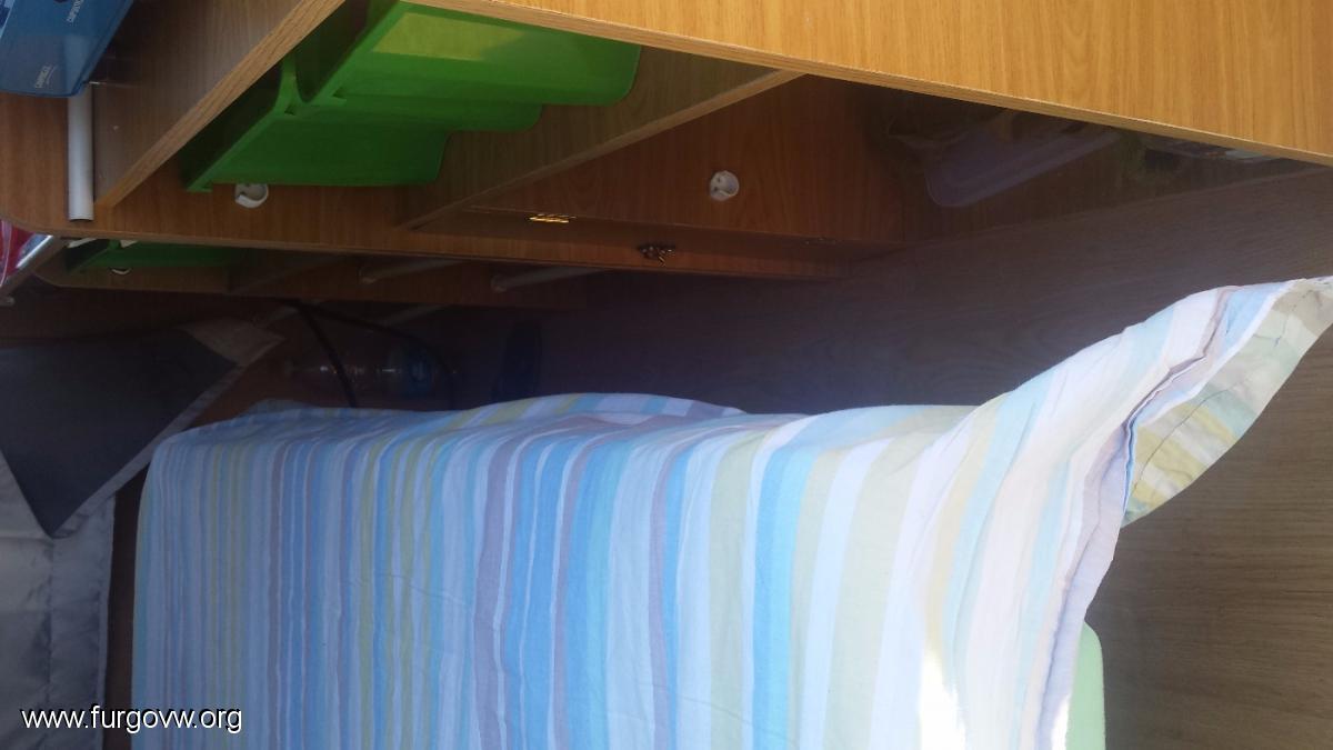

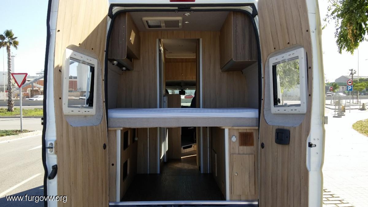

La idea era dar un toque cálido a la decoración , que se adaptara a las formas irregulares del interior . Quería aprovechar al máximo cada centímetro de anchura , y buscaba un método para evitar panelar las paredes laterales interiores . Si os fijáis en la foto de la cama , el colchón es de 190 x 135 , y por encima aun queda una anchura de 5 a 6 cm por cada lado. Y en la mesa del comedor la ventana queda incrustada en el grueso de la pared , ganando sensación de amplitud .

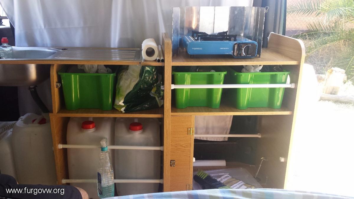

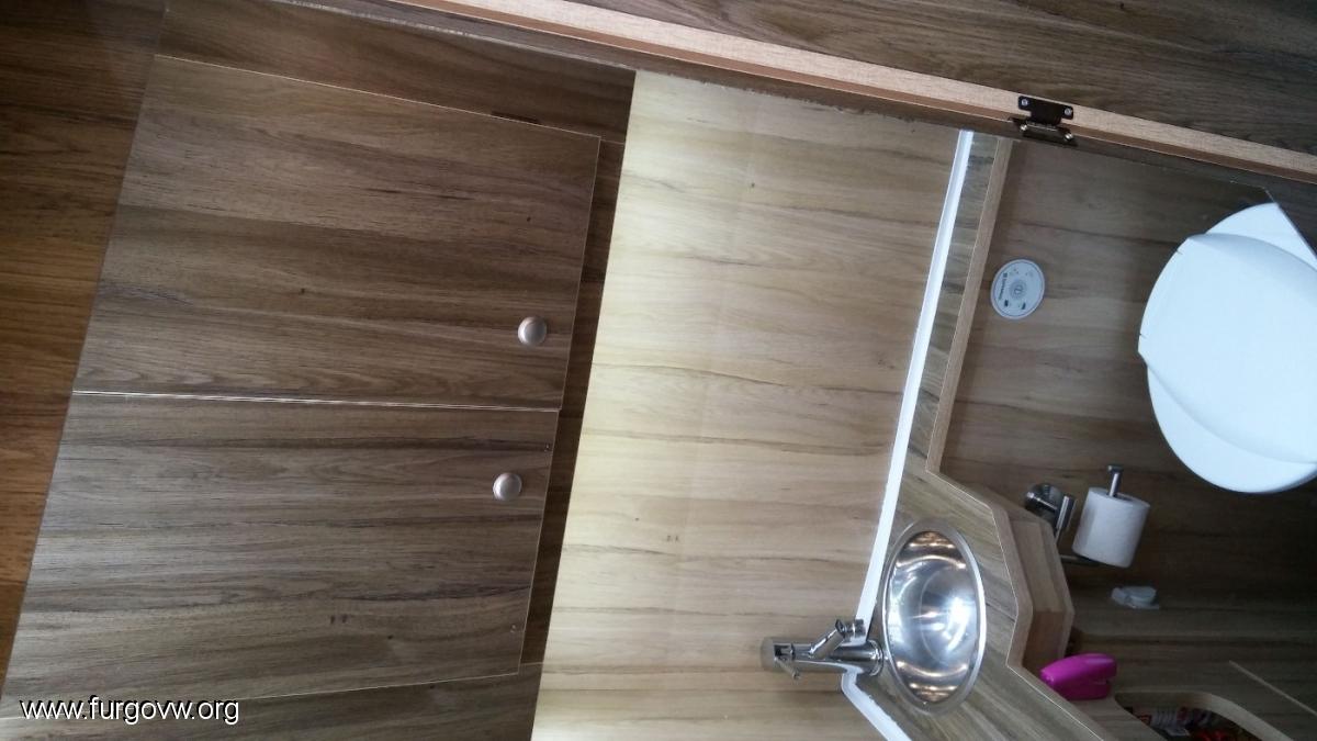

El paso de Auto-caravana a furgo GV ha sido casi accidental . Hice un proyecto anterior para un amigo (no de forma profesional), le gusto a mi jefa y como mis hijas ya  son mayores y no viajan con nosotros , decidimos vender nuestra Ac y hacer nuestra Camper de acuerdo a nuestras necesidades.
No encuentro nada a faltar , porque desde un principio , el proyecto consistia en "meter" todo lo que tenia mi autocaravana capuchina en una L4-H3 , para tener un vehiculo de dimensiones mas reducidas y con un comportamiento rutero como un turismo y de gran autonomia. (somos de viajes largos y poco amigos de los campings)
Partiendo de la base de empezar con un furgón de gran volumen , L4 H3 , para burra grande -motor grande , Motor 3.0 HDI 160cv.
Asi que iniciamos la lista de equipamiento :
-Cama de 190*135 (con opcion de añadir una litera doble encima)
-4 plazas de dia
-Ducha separada con mampara
-Baño completo (como el que llevavamos en la Ac)
-Nevera grande con congelador ( 160 ltr.) , de compresor
-Calefacción+agua caliente Webasto de gasoil
-Depósitos grandes 150 lt (limpias) +90 lt (grises)
-mucha luz interior , el maximo posible de claraboyas y ventanas
-Dos placas solares de 90W +Booster de 25A +2 baterias AMG de 150A + Inversor de onda pura de 2500W
-Suspensión Neumática (próximamente montare un porta-motos)
-y a esto añadir todas las chorraditas tecnologicas que tanto me gustas (doble retrocamara,equipo HiFi , antena Tv , alarma ,dos Tv etc...)
