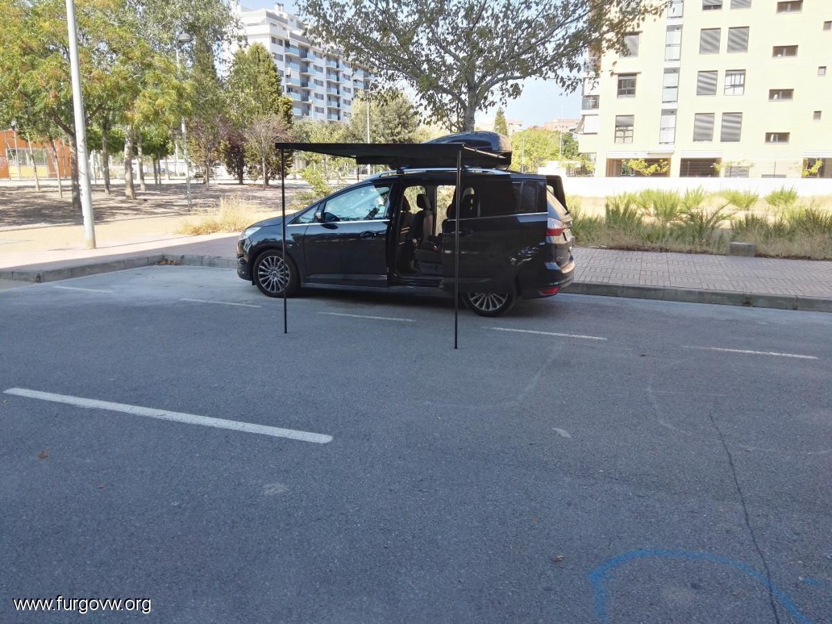

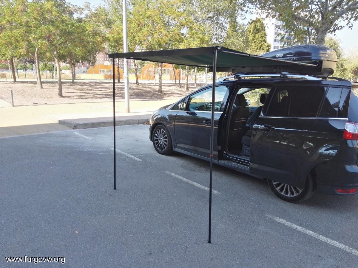

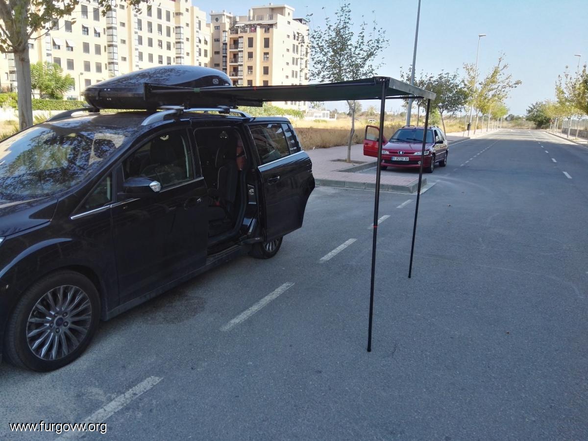

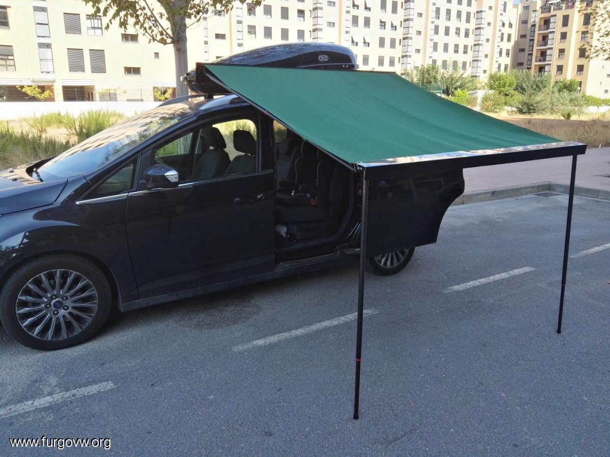

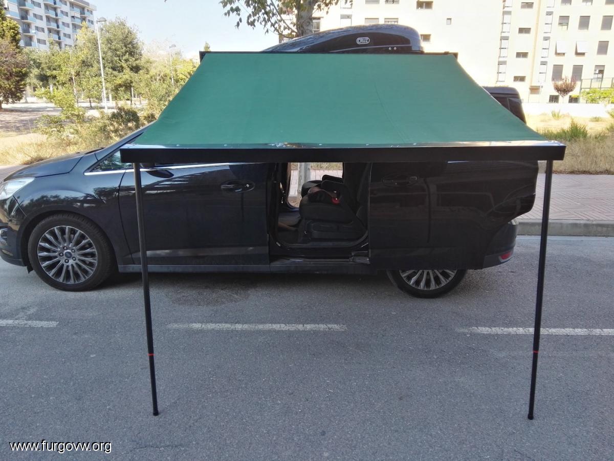

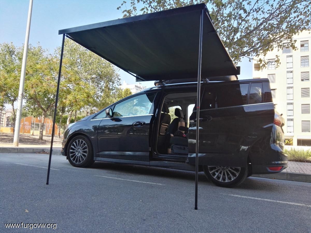

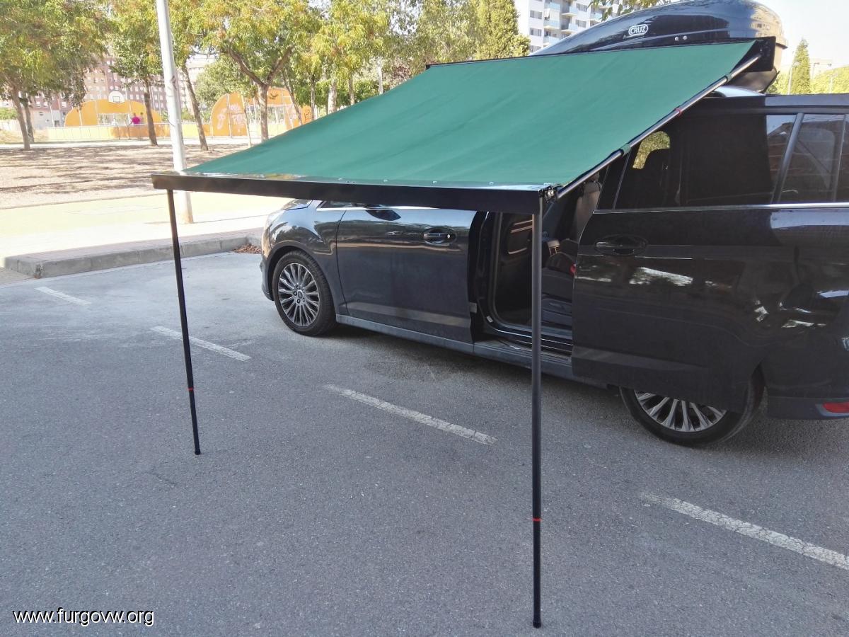

Hola buenas....escribo poco...pero os leo bastante....he realizado un toldo casero para mi ford grand cmax cogiendo varias ideas de aqui asi como de los toldos habituales tipo caravanstore, arb, etc.....aqui os dejo unas fotos...a falta de la bolsa de guardado, q la estan cosiendo.a ver q os parece....si queréis saber algo decirme....un saludo

A ver.... para empezar he comprado el material.....los palos son palos de pintor.....(le he quitado la terminaciones que trae y le puse unas mas esteticas de goma negra muy chulas....aparte de quitarle las pegatinas a los palos que eso me llevo una tarde...era mas grande la pegatina que el palo jajajajajja.....luego el.toldo es una lona de toldo tipica q la corte a medida....y la remato un zapatero y le puso unos velcros para agarrar los palos....he comprado chapas de aluminio para poner con esos soportes a la baca del coche. en la chapa de aluminio que va en el coche le puse la guia de toldo tipica camper.....asi.como las dos patas cogidas por dos agarra escobas....
Luego enganchamos el toldo a la.guia mediante un cable estilo cable de tv q se mete por un dobladillo que hizo el.zapatero....y ya tenemos el toldo enganchado.....lo desplegamos....y al final del toldo otra chapa de aluminio...esta vez doblada en 90 grados para agarrar el.toldo y las dos patas que van al suelo tenerlas escondidas y q no se vean tb...cogidas con agarraescobas....luego los palos que estan donde el coche los enganchas en un soporte en escuadra donde los.otros palos y bualaaaa....toldo super equilibrado....
Jajajajajaja estoy flipando hasta yo de haber hecho esto jajajaja....es un toldo tipo arb....copiado casero....por unos 120 euros....
