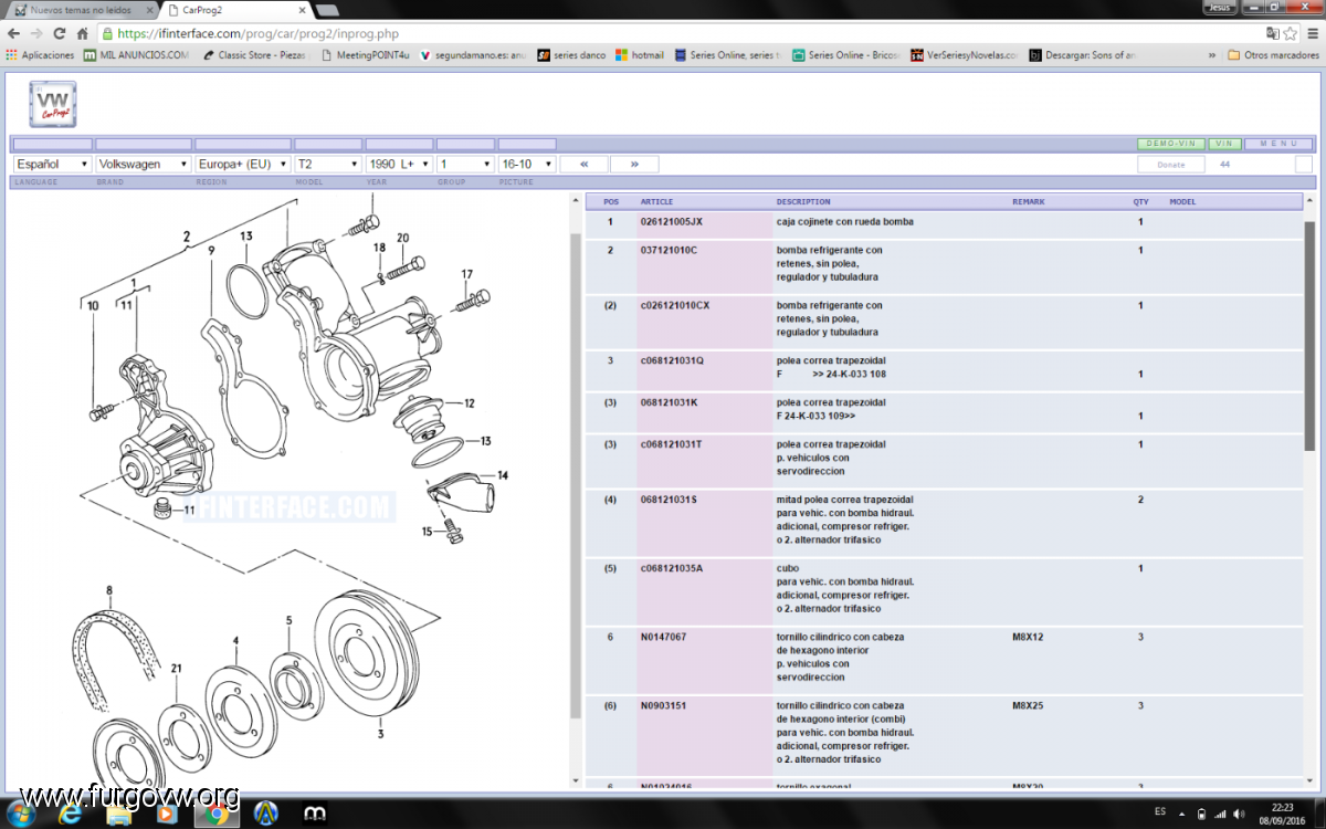

Hola
Sabéis la referencia de la bomba agua del 1.6td?
La quería skf. He leído que hay dos tipos de polea y varía la bomba. La mía es de 40

A ver si me sirve!!
Como soy un cagaprisas ayer pedí esta skf en oscaro:
Bomba de agua SKF : VKPA81410
Características
    Modelo bomba agua : para accionamiento de correa poli V
    Tipo de cárter/carcasa : con carcasa (cárter)
Boletín técnico disponible en información de servicio
SKF Aquamax
Referencia
Referencia de constructor (Número OEM)
    AUDI : 026 121 010 C - 026 121 010 F - 037 121 010 - 037 121 010 A - 037 121 010 B - 037 121 010 C
    FORD : 1036188 - 1124693 - 1212732 - 1M21 8501 BA
    SEAT : 037 121 010 A - 037 121 010 B - 037 121 010 C
    SKODA : 037 121 010 B - 037 121 010 C
    VW : 026 121 010 C - 026 121 010 F - 037 121 004 A - 037 121 010 - 037 121 010 A - 037 121 010 B - 037 121 010 C
