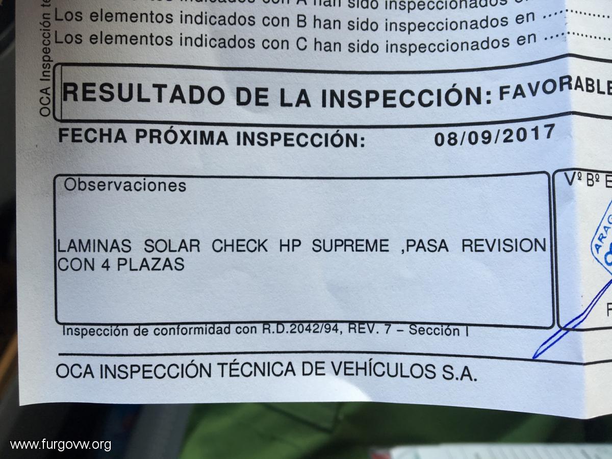

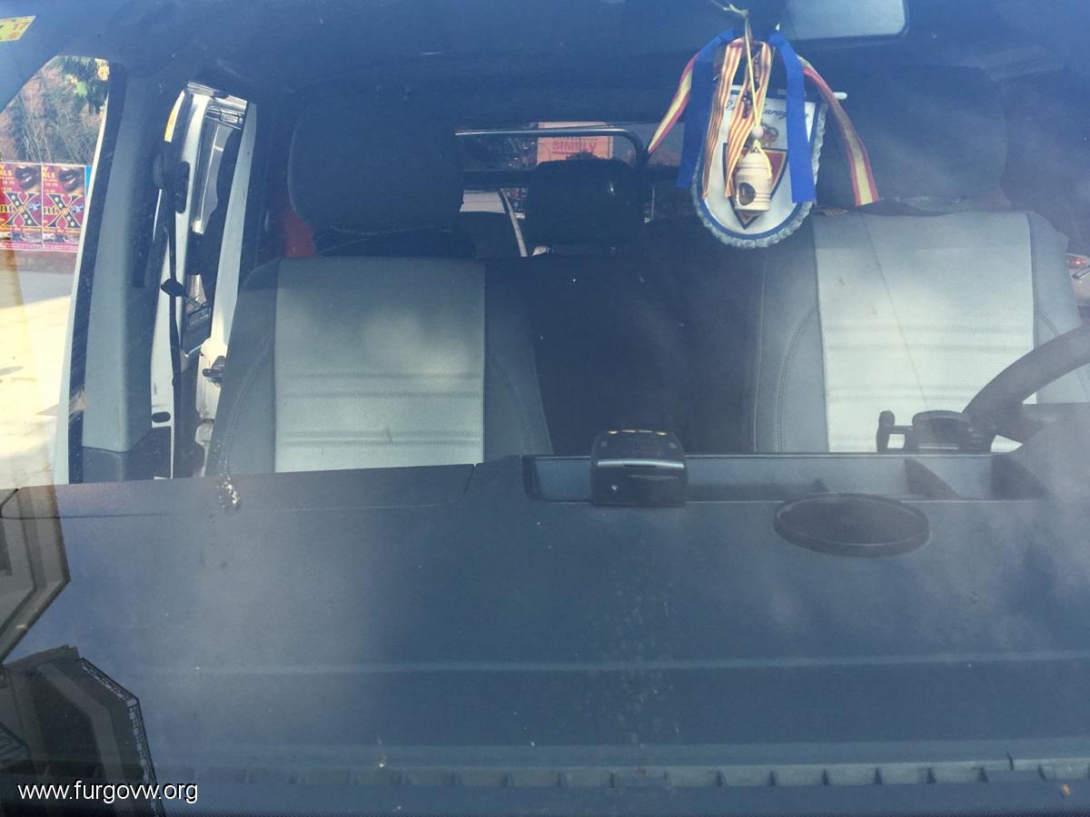

Yo acabo de pasar la ITV hace dos horas llevando los cristales tintados de una empresa que te los pone homologados. Tengo unas pequeñas pegatinas en cada cristal y un papel que me dieron que allí pone el mismo número de identificación que en cada cristal y ningún problema.

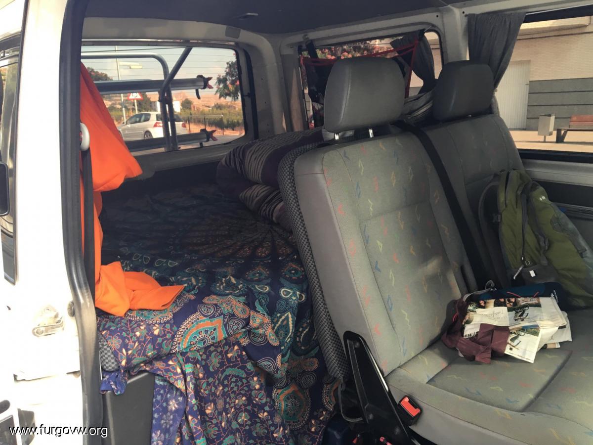

Por cierto, mi T5 es 9 plazas, he Ido con 4 y solo me han dicho que me lo hacían constar en el papel de la ITV. Os dejo la muestra del papel
y de la furgo.
