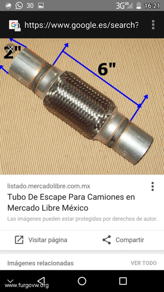

Voy ha cambiar tubo escape y quiero poner un flexible de estos
Como no puedo soldar habia pensado ponerlo con un par de abrazaderas de este tipo:
¿se quedará bien sujeto? Es que no sé si tiene cierta flexibilidad donde pondría la abrazadera y no tengo posibilidad de soldar.
grache mile!! ;)

Me da que eso no te va a servir, si no me equivoco según la foto no tienes apenas cuello para poder abrazarlo. Para esos tendrías que comprar uno con un trozo de tubo mas largo. Algo mas o menos así

Si pero las "abrazaderas" esas tendrán fuerza para que aprieten el tubo del flexible contra el tubo escape?
Es lo que no me convence.

porque no puedes soldar....te quedaria mejor

No tengo soldador. Podría llevarlo q soldar pero toca buscar y encontrar alguien que quiera y ponga interés en dejarlo bien y tengo tan poca confianza que prefiero alternativas
