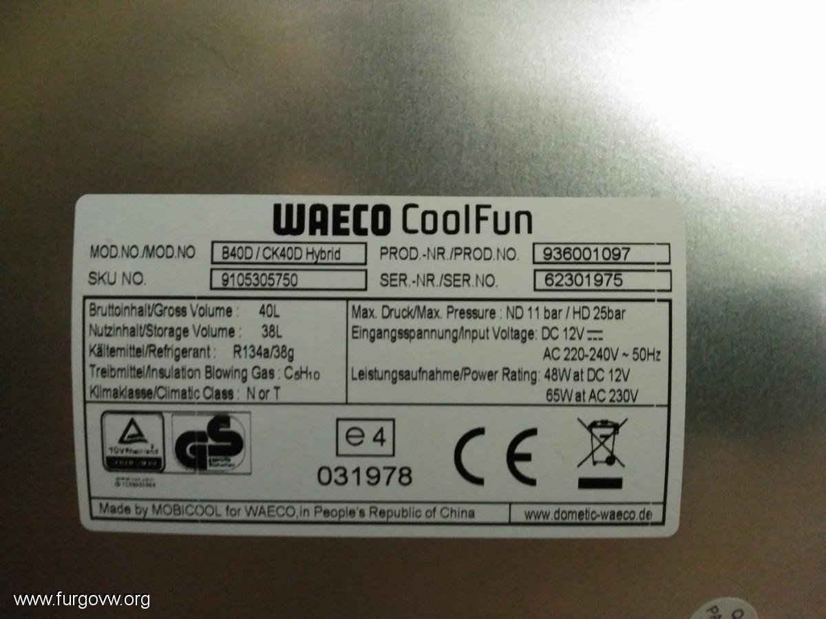

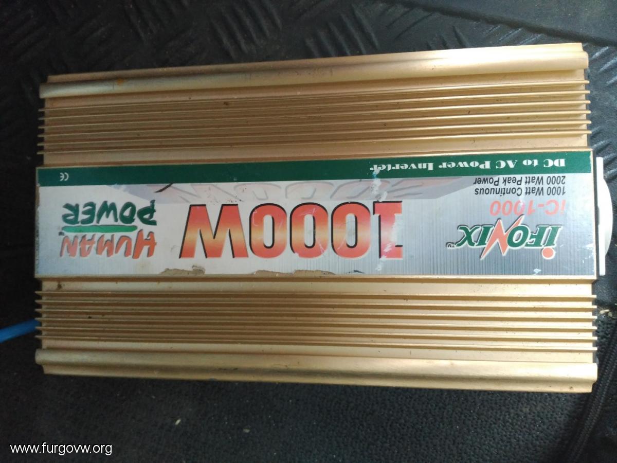

Necesito vuestra ayuda.... Hace unos días compré una waeco ck 40d hybrid, la he conectado a un convertidor de corriente de 1000W y el convertidor dice que no puede con ella. Esto es normal si pone que a 220v consume 65W???
Os adjunto las fotos

Las pérdidas en el convertidor DC12V/AC220V por malo que sea (que no creo que lo sea) no creo que sean mayores del 10%, con lo que si la potencia de la nevera en marcha era de 65 W, la potencia que consumirá el convertidor al alimentar la nevera será de 65*1,10= 71,5W, lo cual sigue estando a años luz de la potencia máxima que puede entregar el convertidor que son 1000 W en contínuo, con picos de hasta 2000 W.
Definitivamente, el inversor debería poder alimentar a la nevera.
Por cierto, 88cfl88, qué síntoma da el conversor ? no saca tensión ? Se apaga ? Qué significa "el convertidor dice que no puede con ella" ?

Pues no se muy bien como explicártelo. Cuando enchufo el convertidor se enciende un led de color verde, pues cuando conecto la nevera el mismo led se pone rojo, el convertidor pita y corta la corriente de salida. No se si me entenras bien...
Jivaro
Parece como si el conversor detectase un exceso de corriente y cortase el suministro. Has probado a enchufar la nevera directamente a 220V, no ? Funciona ? Has medido la corriente ?
