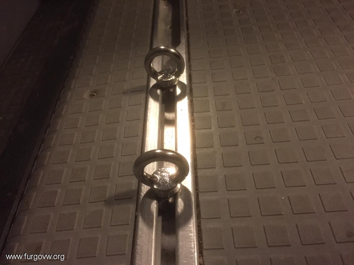

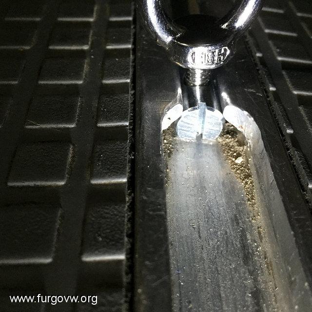

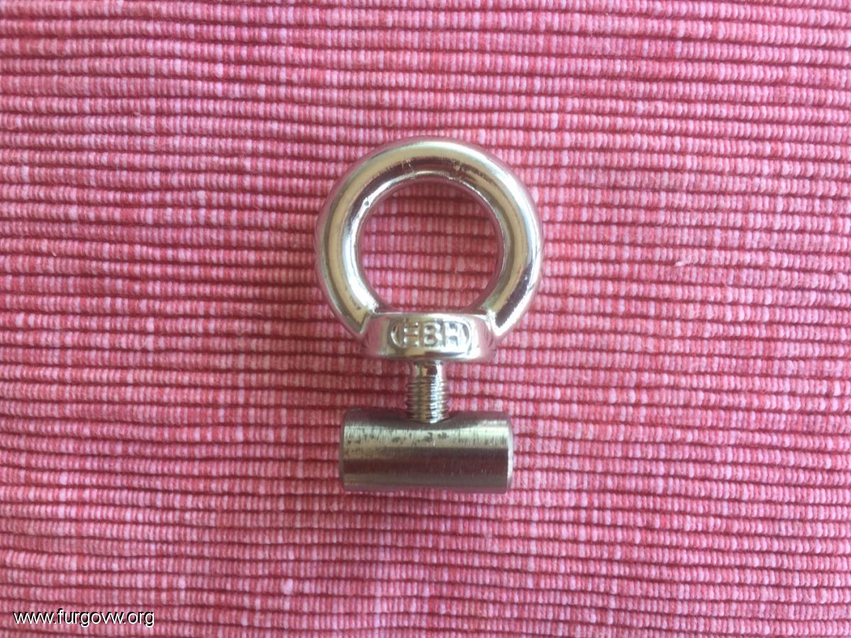

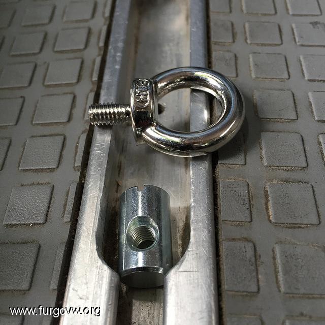

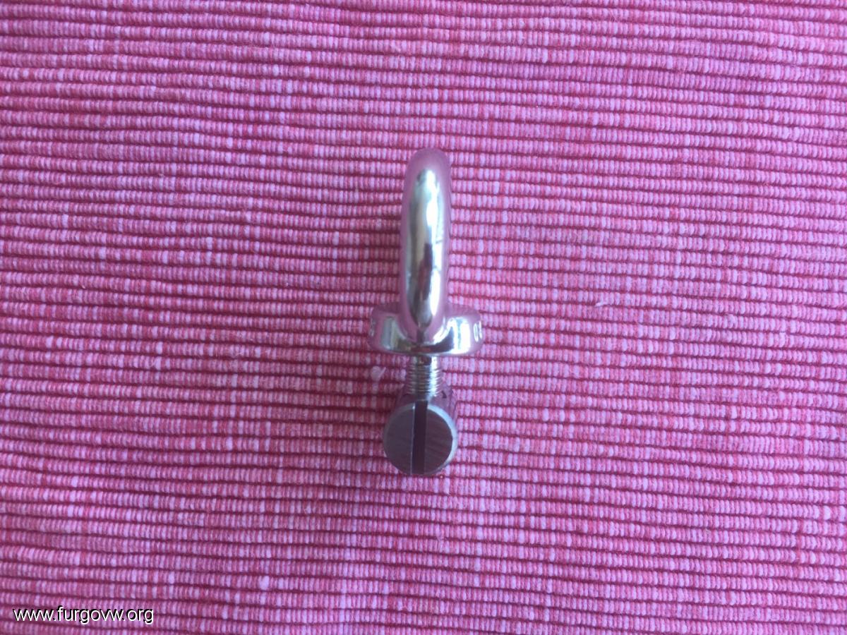

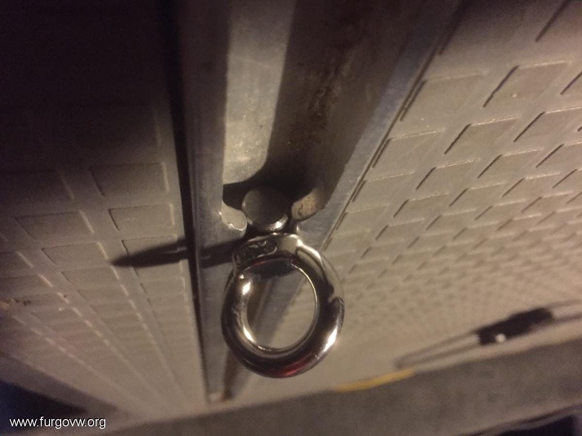

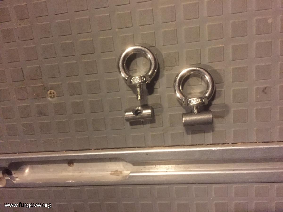

Adjunto unas fotos de un sistema super sencillo, barato y fiable para fijar cosas a las guías de las T4. No sé cómo son las guías de las otras furgos, pero es muy posible que esta solución también les valga.
Cada punto de sujeción sale por 2.15 €, y los dos elementos que hacen falta pueden encontrarse en Bauhaus (no sé si en todos, ya que yo lo compré en el Bauhaus de Zona Franca de Barcelona, que es uno de los más grandes que conozco, pero podéis extrapolar la idea a componentes similares que podáis encontrar por ahí).
Para que no perdáis tiempo buscando y preguntando: el tornillo con la anilla está en la sección de productos náuticos, y la tuerca en el trozo de varilla en la sección de tornillería, en el apartado de "tornillos especiales" - Añadido : es de diámetro 10 mm. Ojo !!!! De mayor diámetro no caben en la guía !!!!! Creo que vale la pena añadir unas arandelas fabricadas con goma de neumático de bici para no dañar el aluminio de las guías y para que el conjunto no se afloje con las vibraciones.
Las fotos creo que explican muy bien de qué va el asunto.

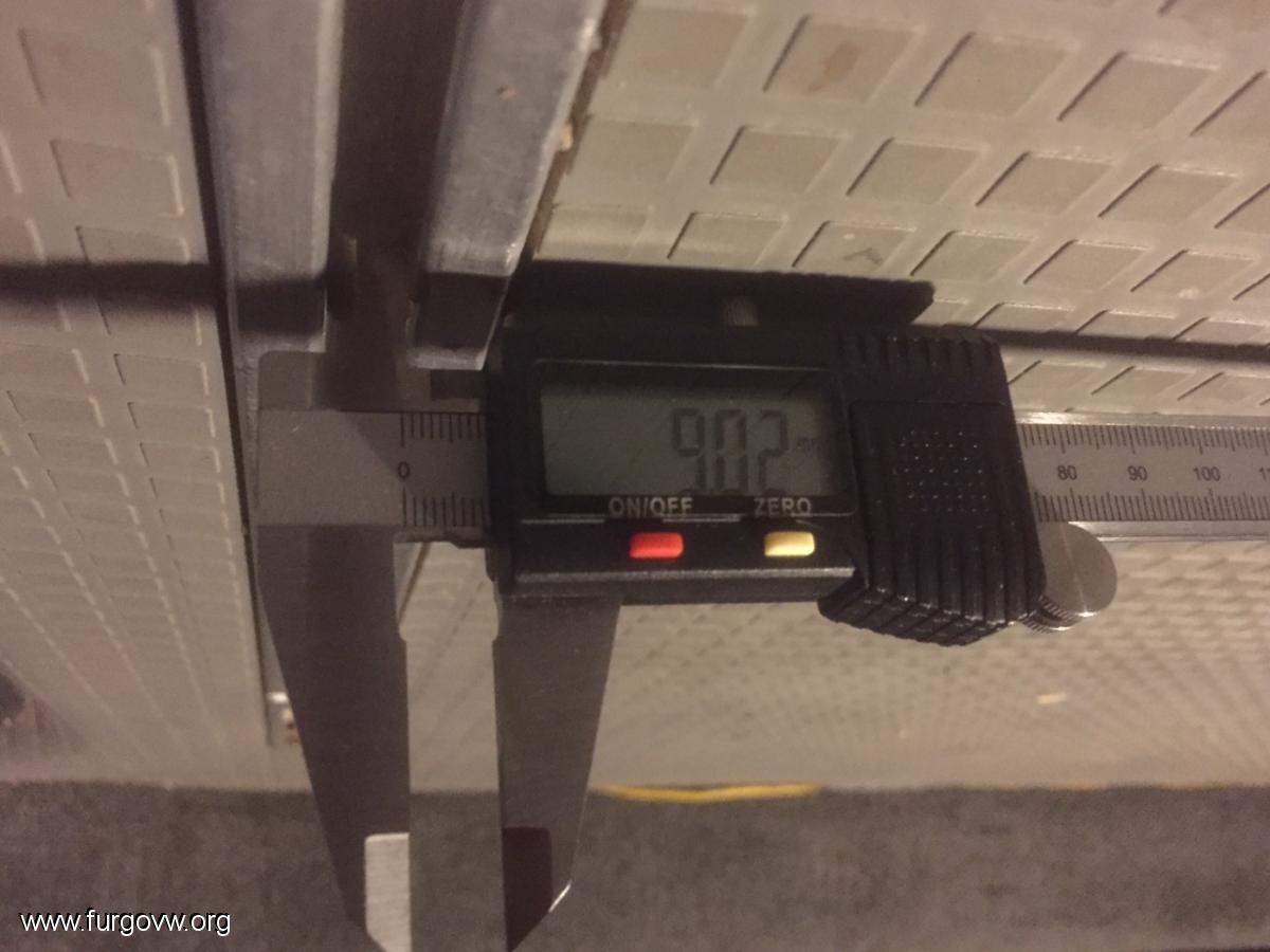

Jo, pues si que me sabe mal..... El ancho del hueco del carril en mi furgo es de 9mm. Si el tuyo también lo es, debería ir bien....

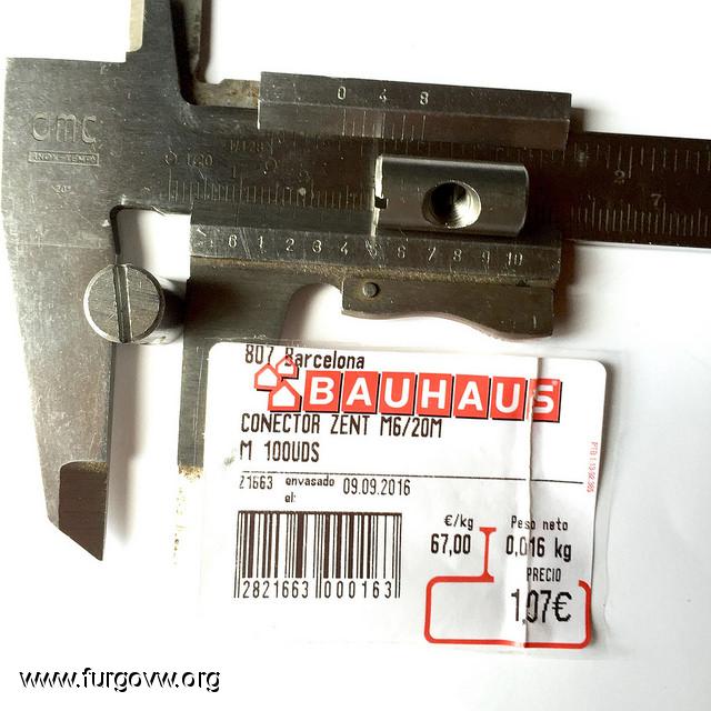

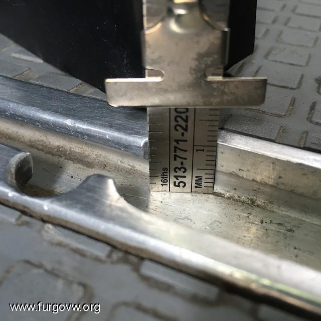

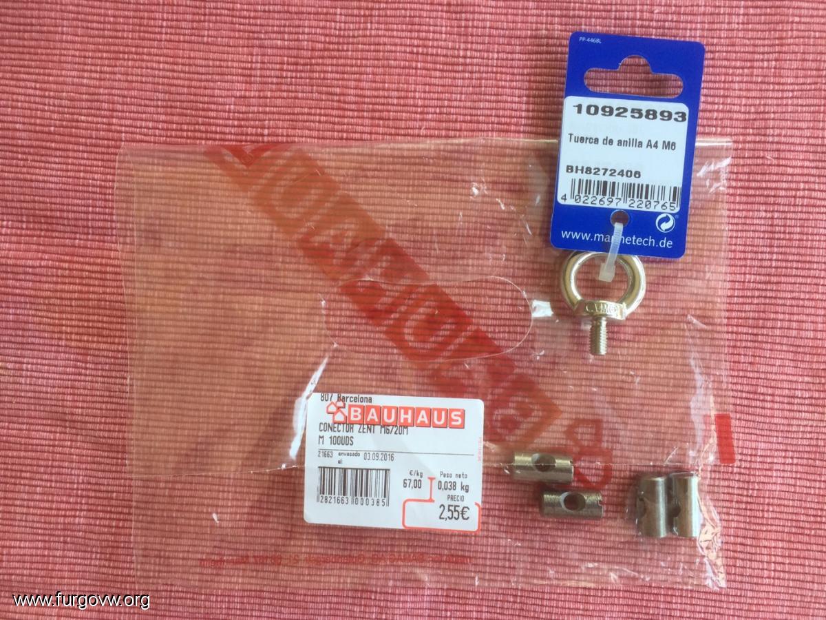

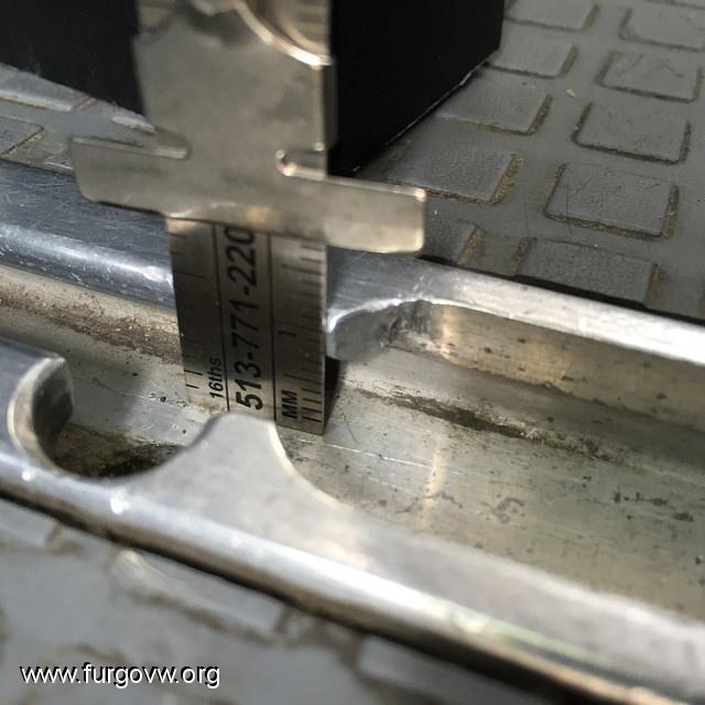

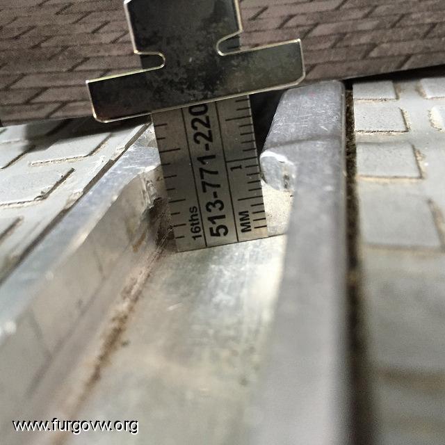

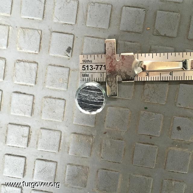

Lo que hice fue descargarme tu foto para ir a comprar a Banhaus. En tu foto se puede ver tranquilamente, ampliándola, que se trata de un cáncamo de M6, para uso náutico, y eso fue lo que compré.
Con tus buenas explicaciones fui después a "tuercas especiales" y allí encontré la tuerca cilíndrica en M6, para el cáncamo. No me fijé en el diámetro pues tampoco se aprecia en tu foto.
Así es que hoy he ido a montar los cáncamos en mis guías y me he llevado el chasco de que las tuercas cilíndricas de M6 no cabían en la guía.
Al principio he creído que tus guías son diferentes, pero al ver tus fotos otra vez, veo que no... aunque me ha faltado medir la anchura de las guías, no obstante he tomado otras medidas que podrás ver en las fotos.
Aún no se qué es lo que pasa. Yo creo que las tuercas cilíndricas que compré son de diferente medida que las tuyas, pero entonces no se cómo es que da margen para que estén roscadas a M6  .loco2
Las fotos:

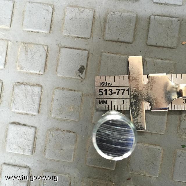

Diámetro de las tuercas cilíndridas, a golpe de regla unos 11mm

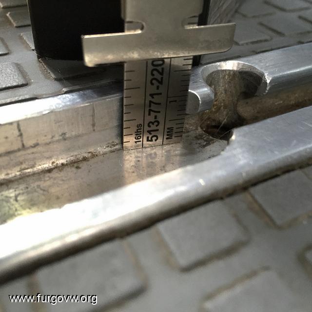

La profundidad de la guia es de entre 5 y 7 mm (puede que casi 8 mm), dependiendo de si mides en la arista redonda o desde el principio, que es recto.

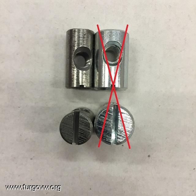

Aquí se ve fácilmente que la tuerca cilíndrica es de demasiado diámetro para meterse en la guía.
Por todo lo aquí expuesto, la única explicación que le encuentro es que tus tuercas son diferentes, así es que cogeré otra vez tus fotos y las llevaré a Banhaus a ver si esta vez, por la referencia que está en la bolsa de plástico, me aclaro y resuelvo el misterio. Así también quedará como información para el que la necesite.
Si pudieras medir tus tuercas cilíndricas e informaras por aquí de esas medidas (diámetro, longitud y rosca ¿M6?) sería de mucha ayuda.
Muchas gracias y saludos!!!!

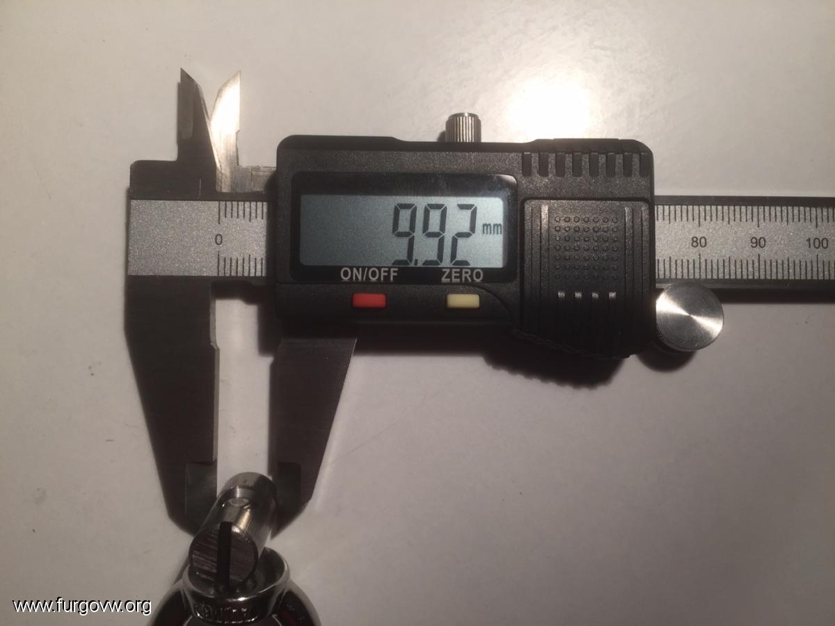

Tu tuerca tiene toda la pinta que es de mayor diámetro que la mía. La mía es de algo menos de 10 mm y encaja en la guía como un guante:

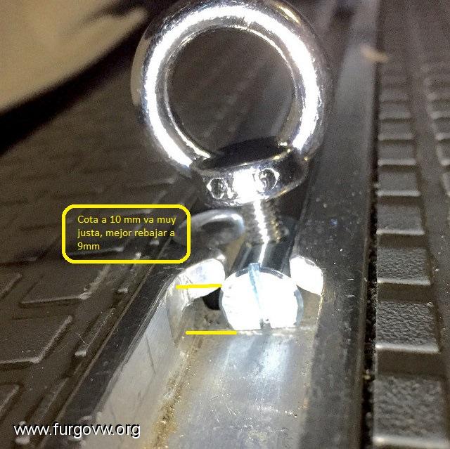

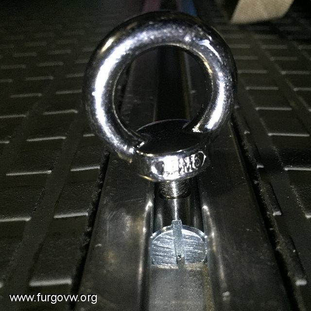

Jivaro
Mira las imágenes de la medida de la ranura (aprox 9mm) y de como encaja la tuerca en la misma. La diferencia de aprox 1 mm entre el diámetro de la tuerca (9mm) y la ranura de la guía (10 mm) es la que permite fijar el cáncamo a la guía:

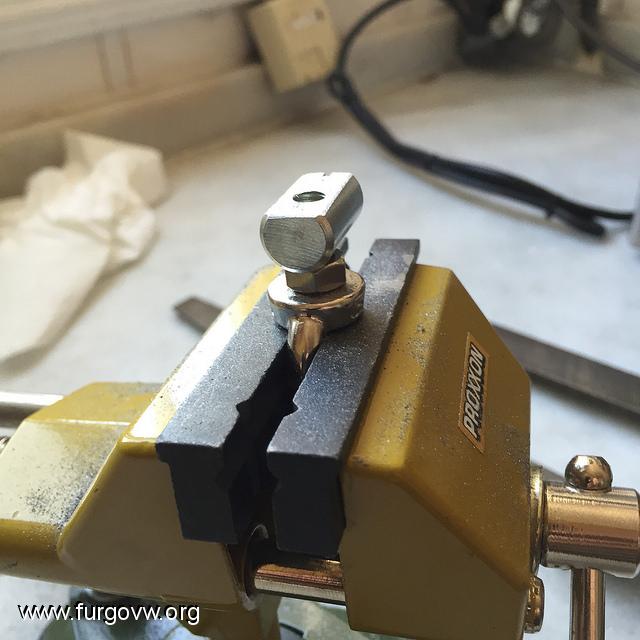

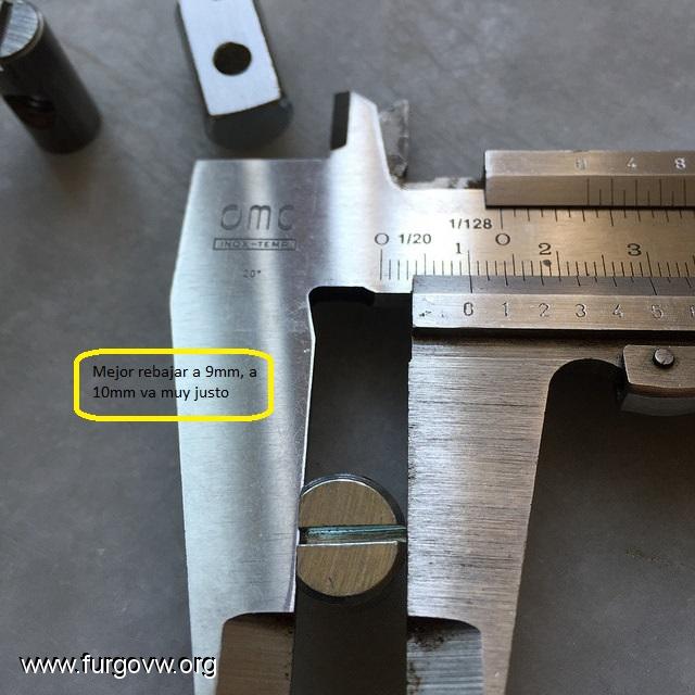

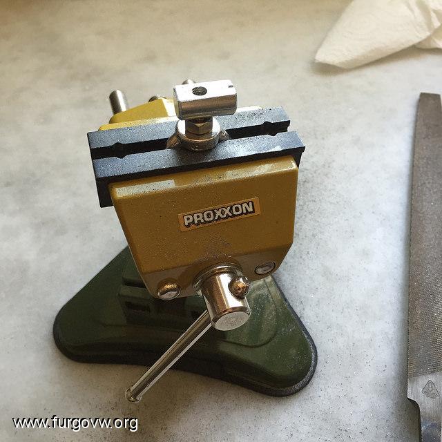

El sábado estuve en Banhaus y compré la tuerca cilíndrica buena. Va perfecto, pero luego dándole vueltas a la cabeza pensé que si rebajaba la tuerca que tenía de diámetro 12mm tendría más superficie debajo de la guía en contacto, lo que le da más seguridad y tiende a que la tuerca redonda no se pueda salir de la guía (que dicho sea de paso, no saldría ni a martillazos).
Creo que unas imágenes valen más que mil palabras. Las fotos que tienen una aspa roja tachándo una parte es la imagen quiere decir que pertenecen a la tuerca de diámetro 12mm, es decir, a la que se le tendría que rebajar el diámetro hasta 9mm (no a 10mm, como se muestra en las fotos).
Quede aquí como información para todos.
Referencias de Banhaus:

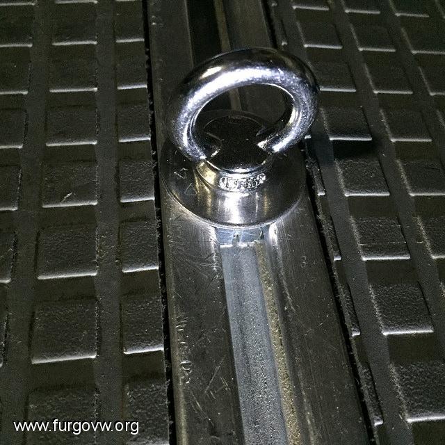

Y esta final con el brico acabado. Algunas fotos están alumbradas con linterna, lo siento, es que estaba en el garaje y no había mucha luz.
Es interesante ponerle una arandela plana "de ala ancha" para que el cáncamo no marque las guías.
