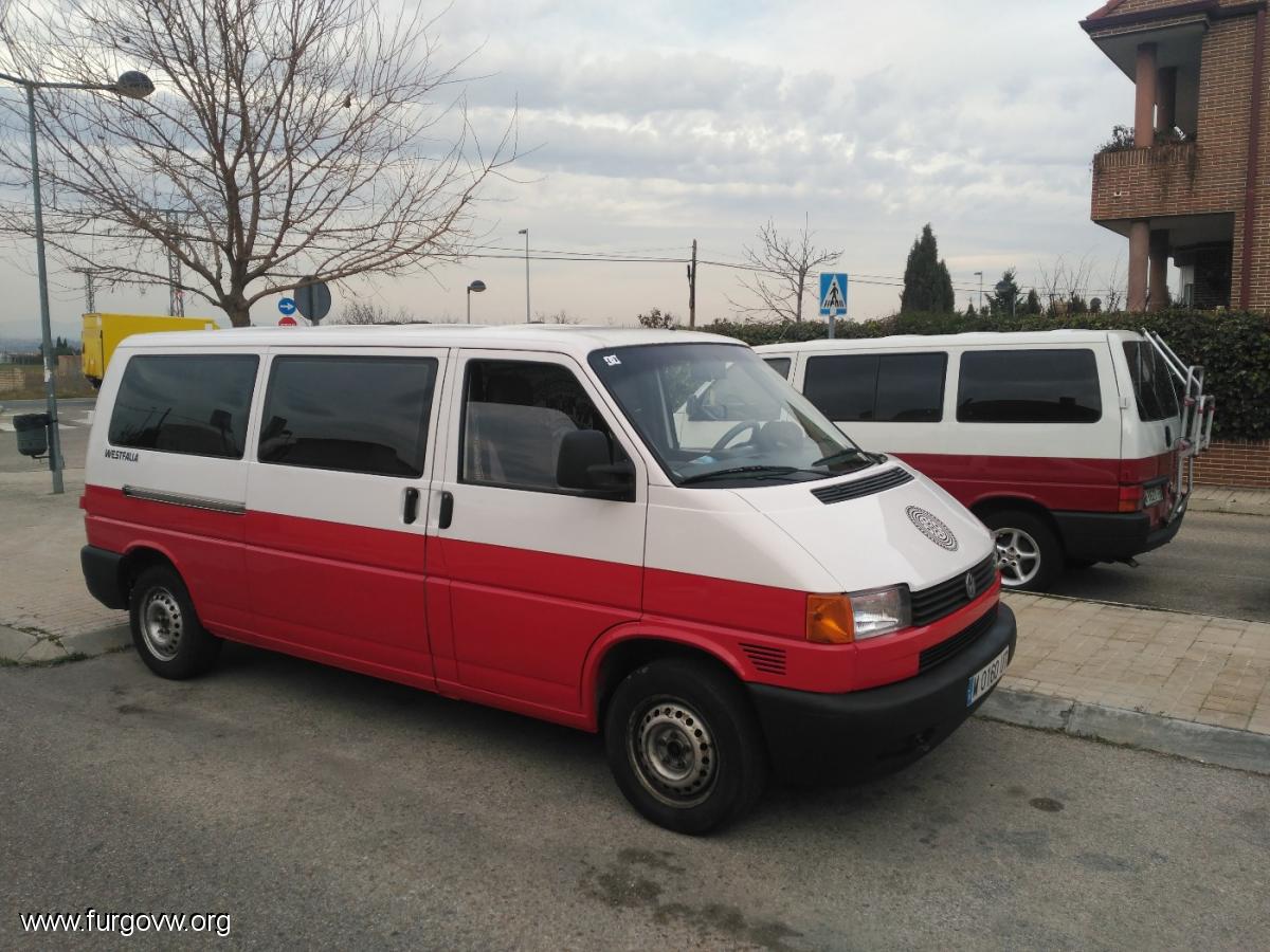

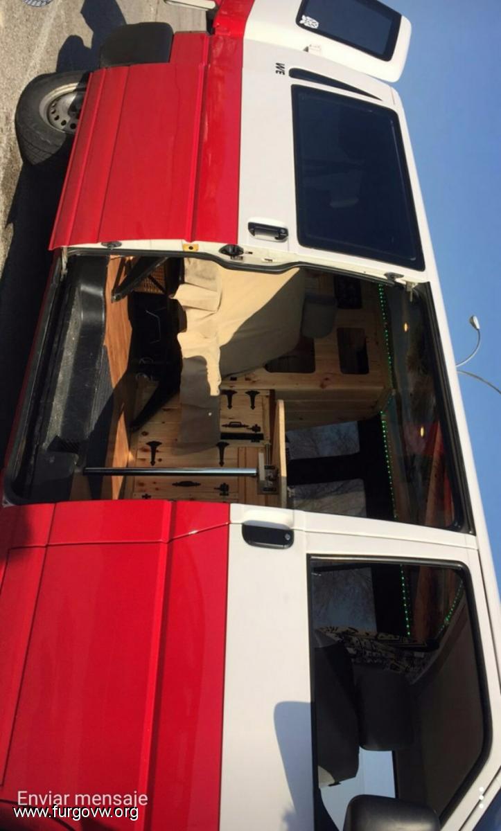

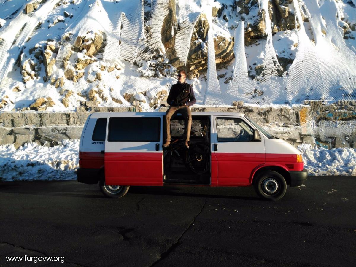

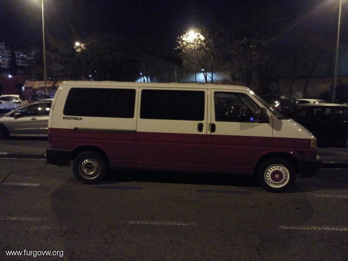

Pues asi ha quedado de exterior, me faltan unas llantas que estoy mirando donde comprarlas pero lo hare.
No se girar las fotos lo siento ???
Por pintarla me cobraron 400, pero me hizo precio "amigo", asi que no se cuanto habria sido el precio normal.
Pregunte en otro taller y me dijeron que 1000, pero eso me parecia demasiado.

Ha quedado brutal! Ok gracias, era para tener una referencia de precio.
A mi antes que llantas de aluminio me gustan mas las de chapa originales y de aspecto "clásico" bien pintadas de negro y. Con los tapakubos pequeños negros...
Un saludo!

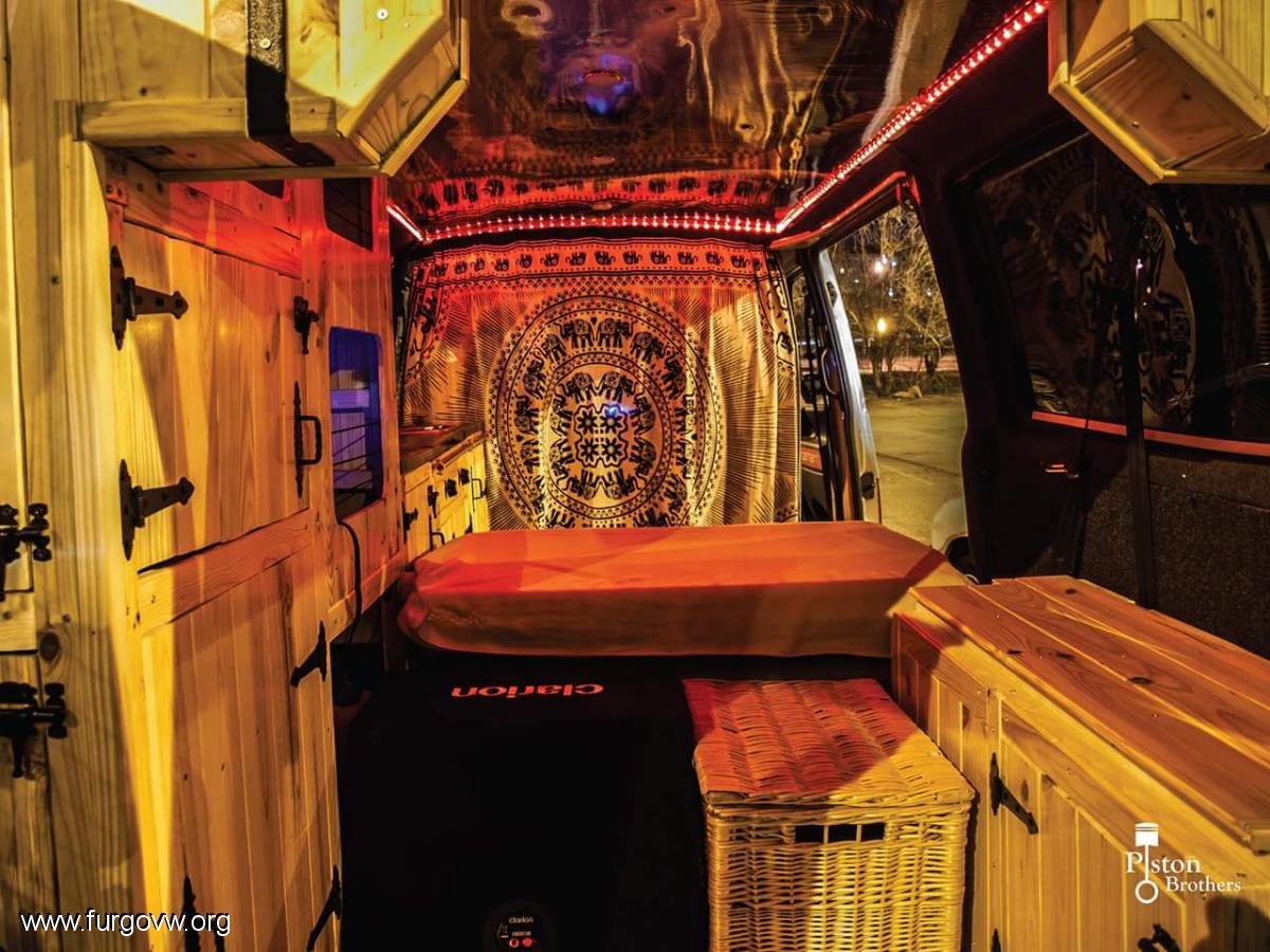

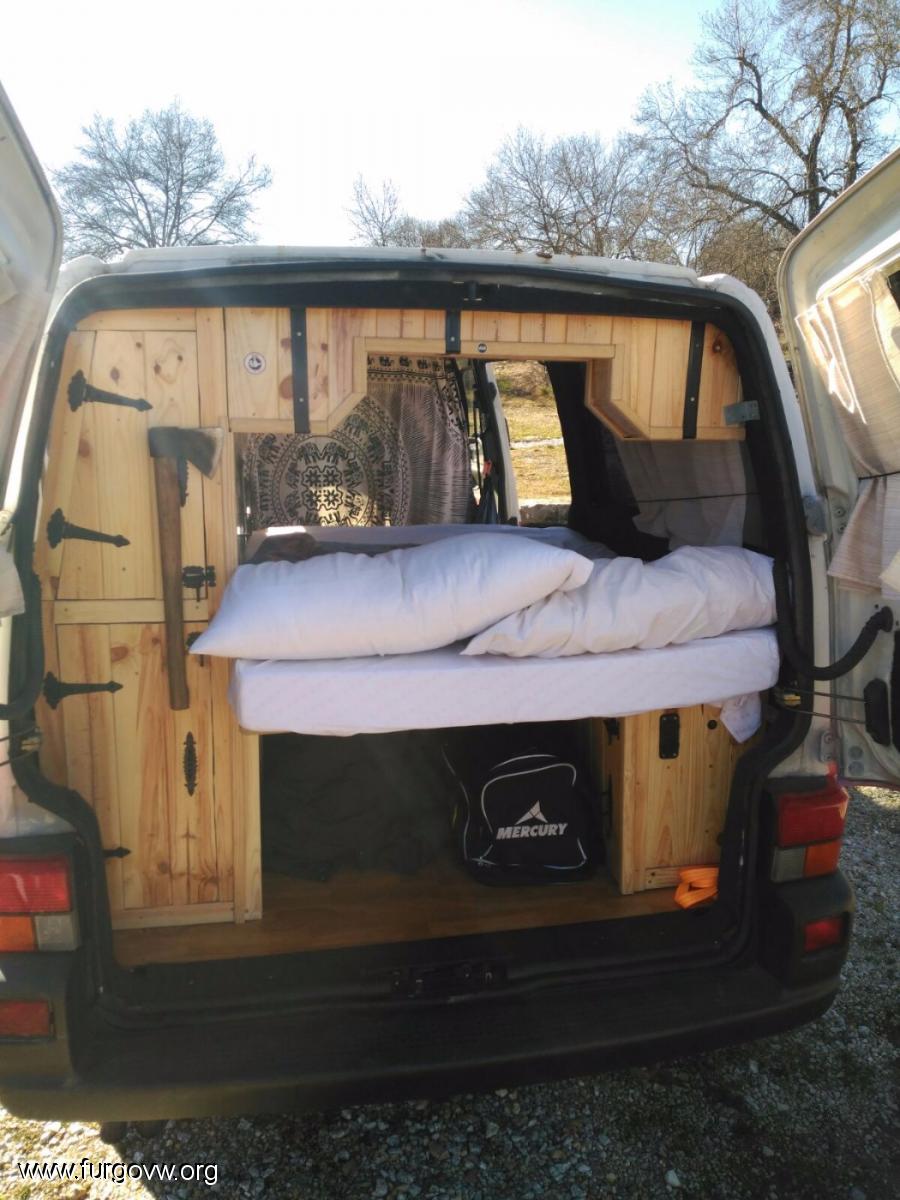

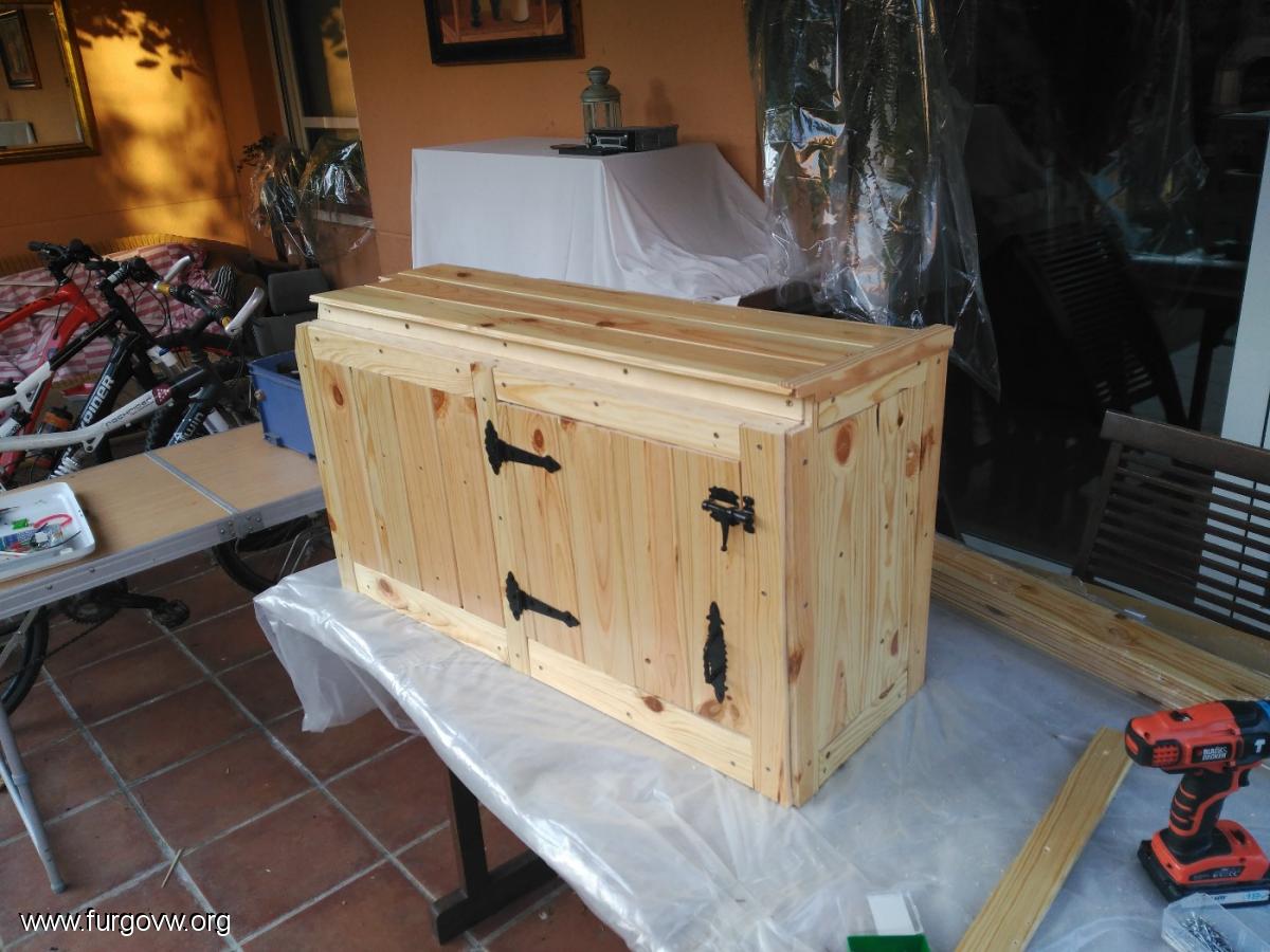

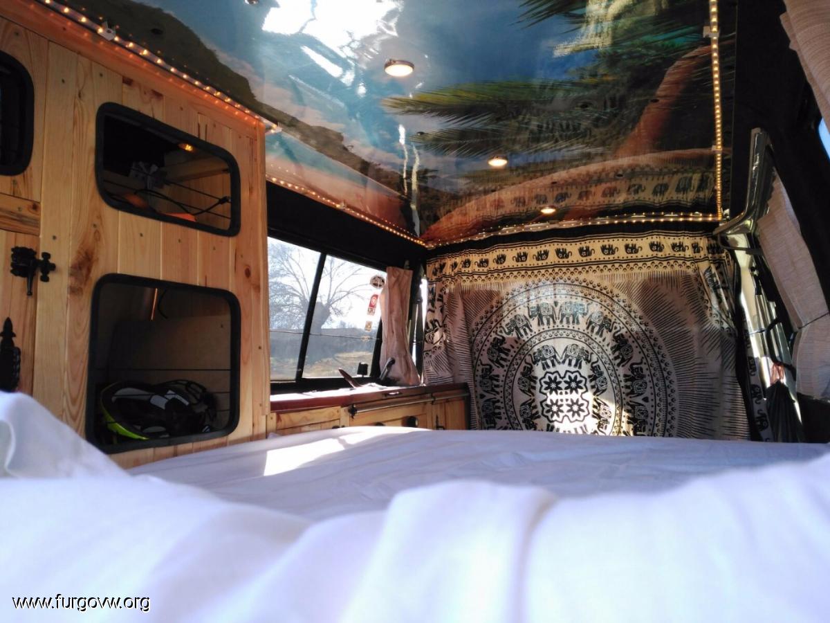

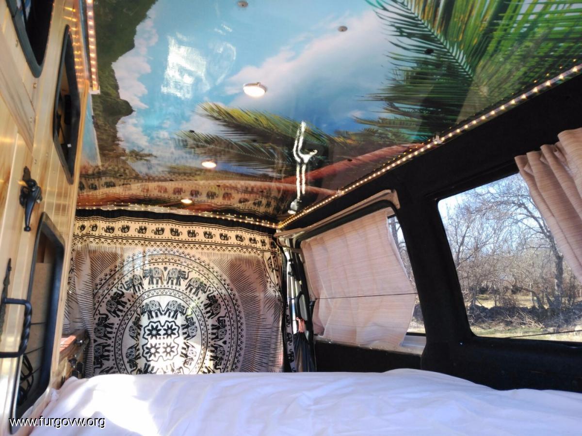

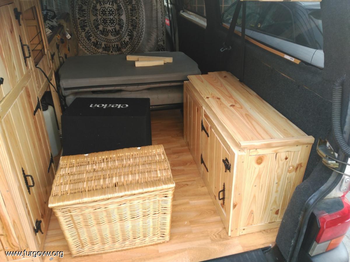

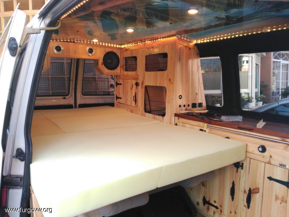

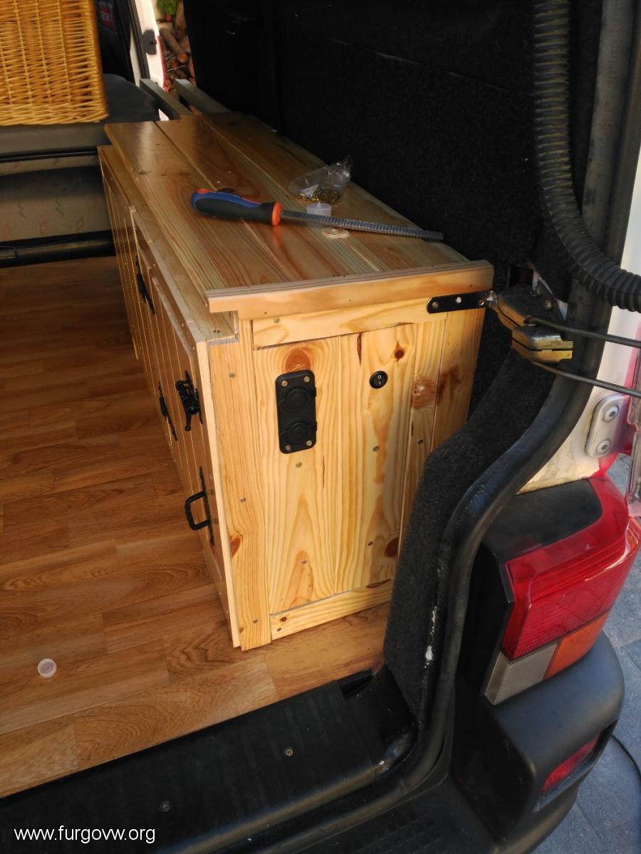

Me apetecia subir fotos, asi que ahi teneis, para el que le apetezca

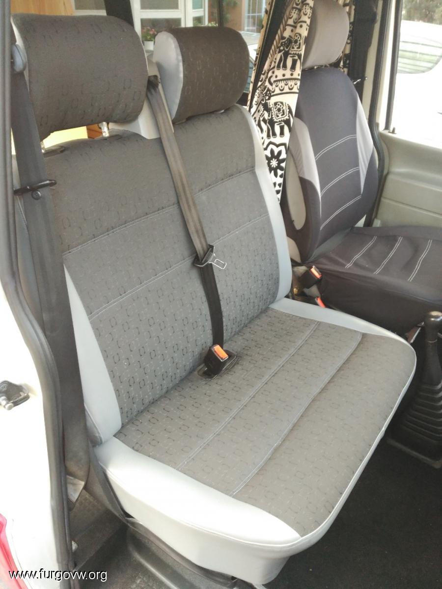

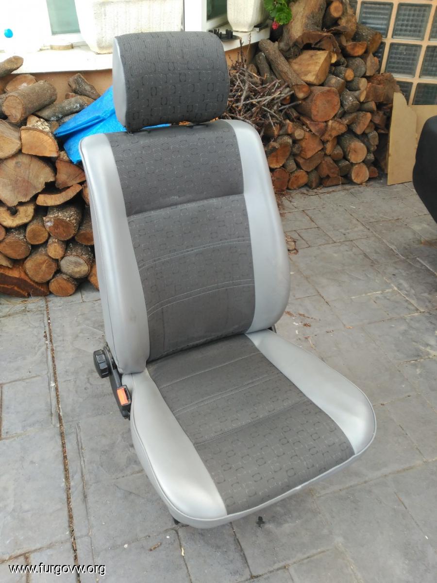

Nuevos asientos y el del copiloto doble en vez de individual
Ultimando detalles, el antes y el despues

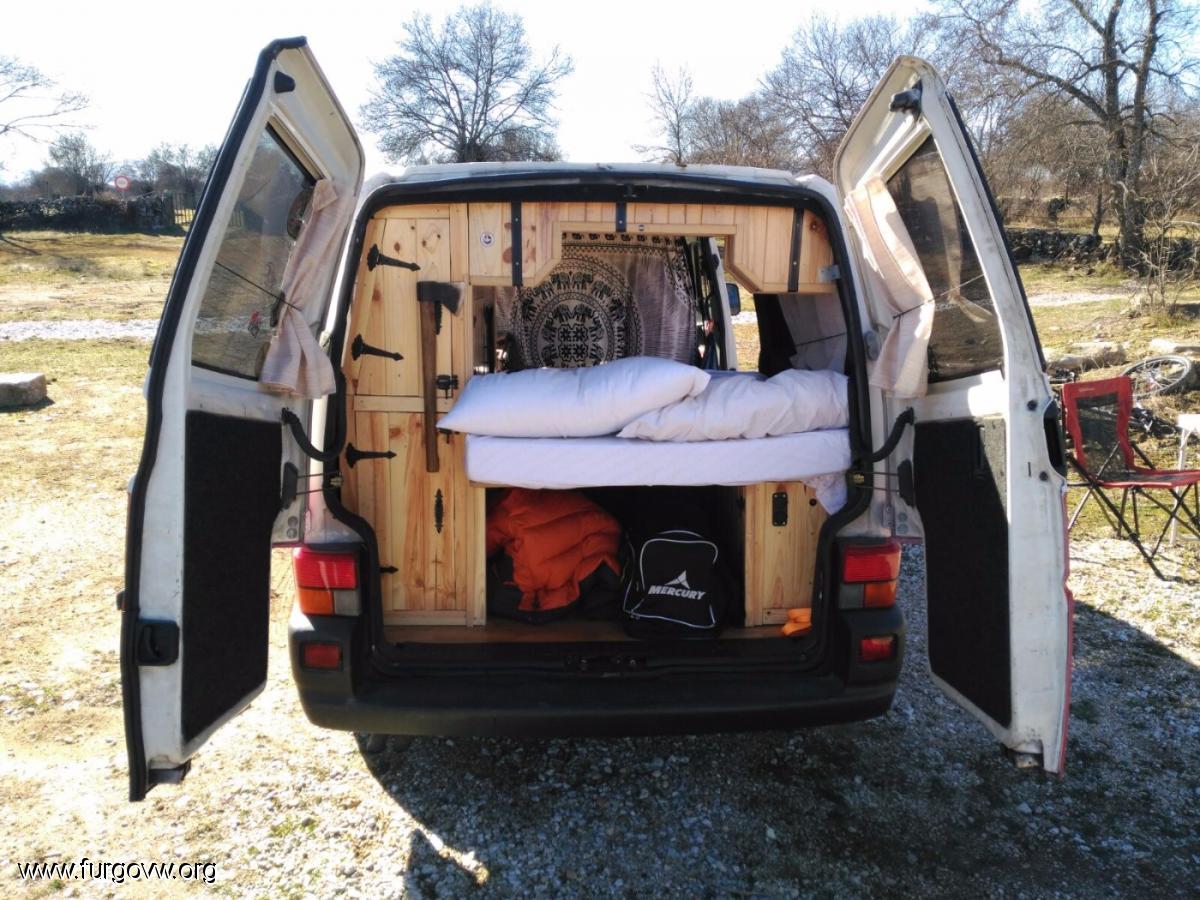

"Colchon en piezas de espuma 10cm, sale una cama de 200x117

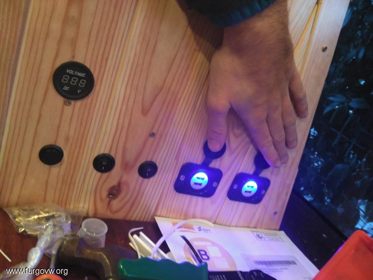

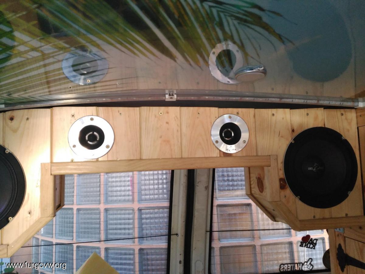

Cuadro de mandos, voltimetros, interruptirres luces y tira led y cuatro usb

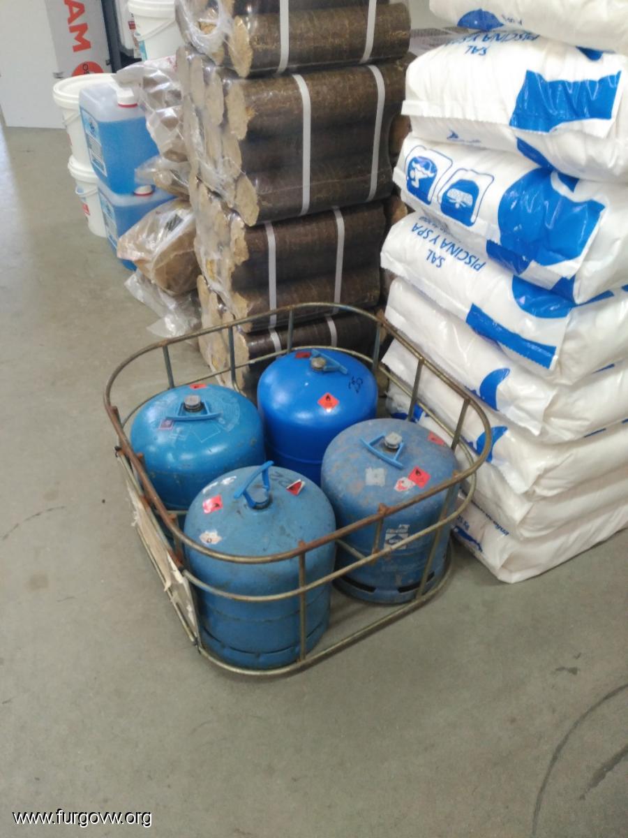

He comprado una bombona de 2,8 kg y todo lo necesario para usarlo

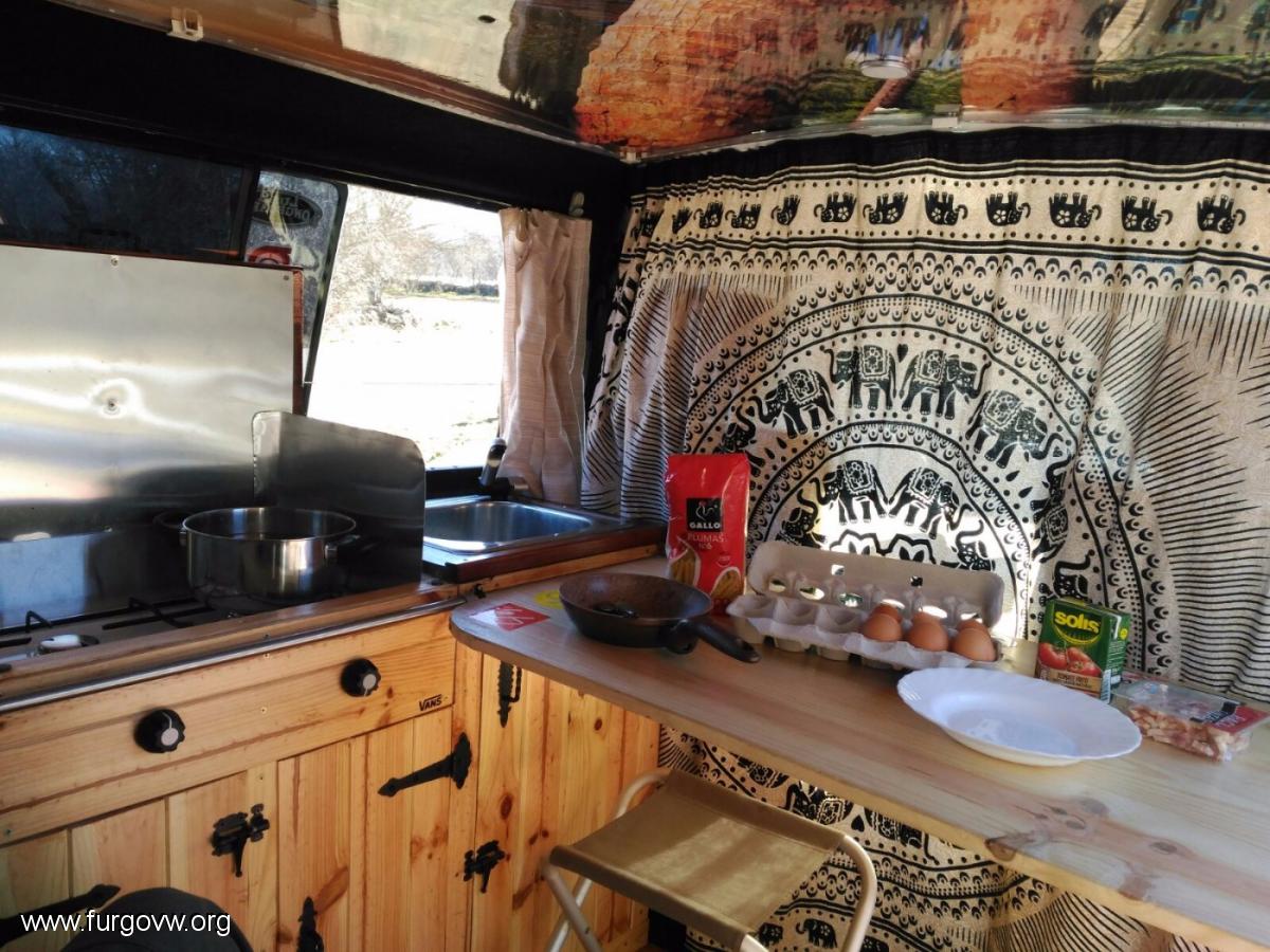

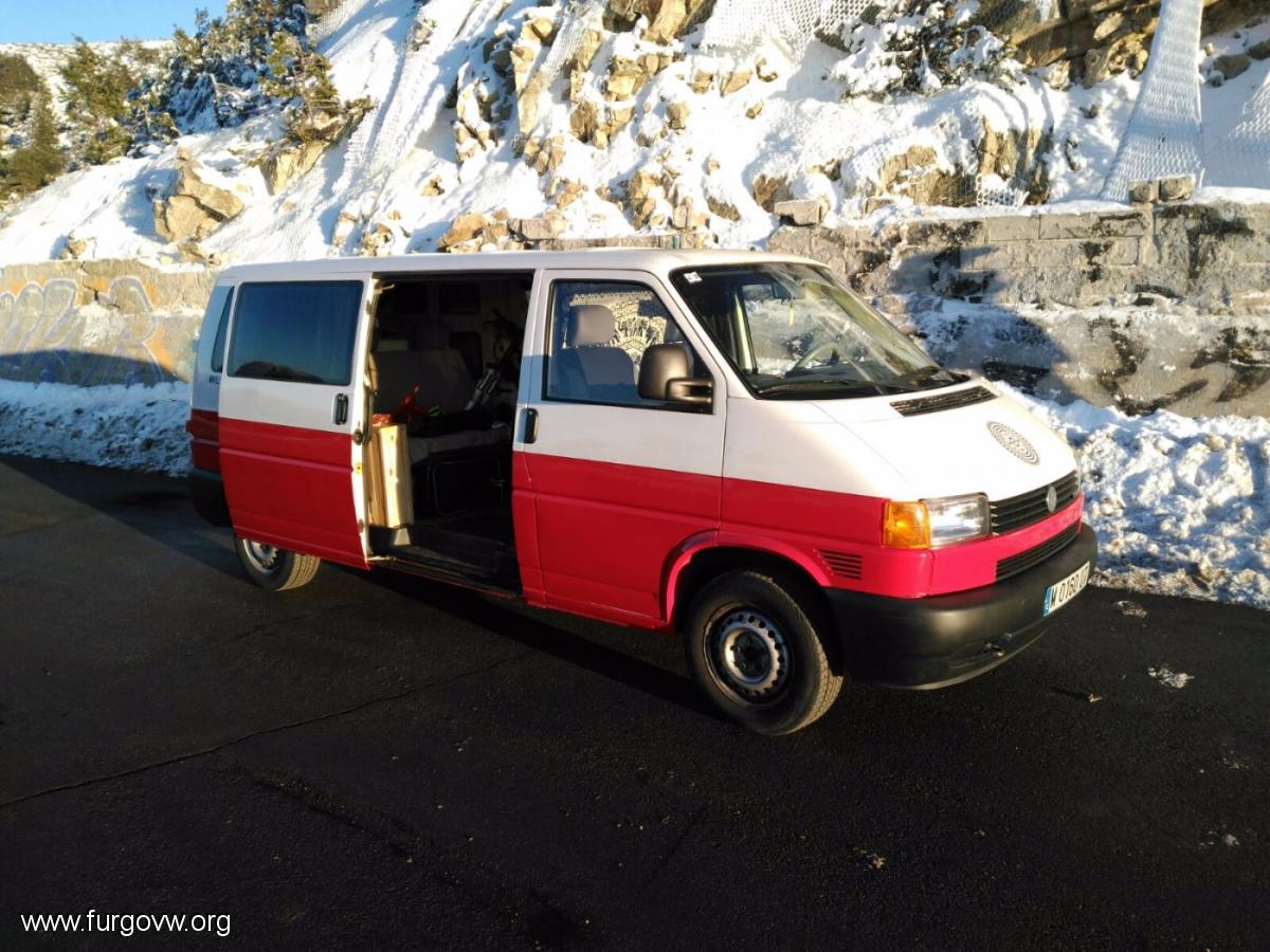

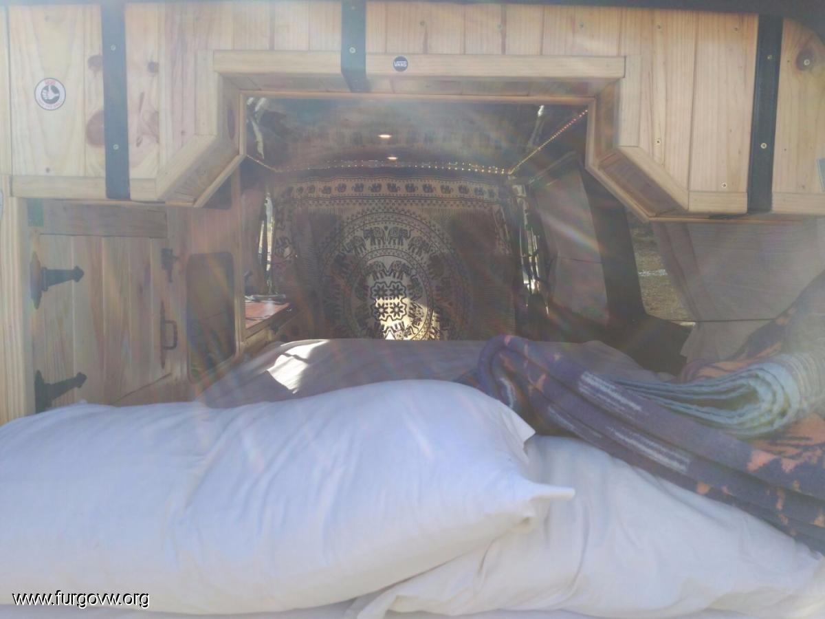

He pasado un parde dias en la furgo por la sierra de madrid para probarla y estas son algunas fotos que hemos hecho.
Y un pequeño video de la furgo: https://www.youtube.com/watch?v=F_mU_cbKpOE
Raulfernandez
Unas fotillos que yo creo que son bastante chulas.

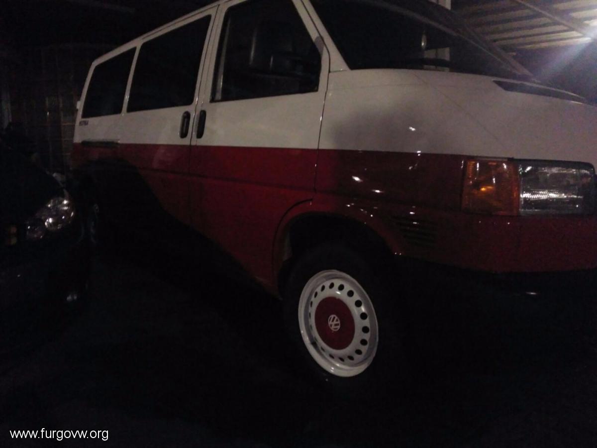

Febrero 19, 2017, 13:42:36 pm #50 Ultima modificación: Febrero 19, 2017, 13:57:04 pm por Raulfernandez

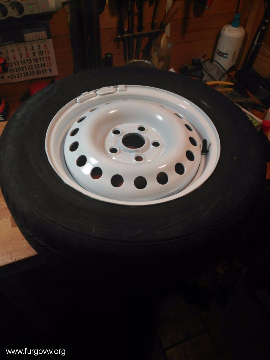

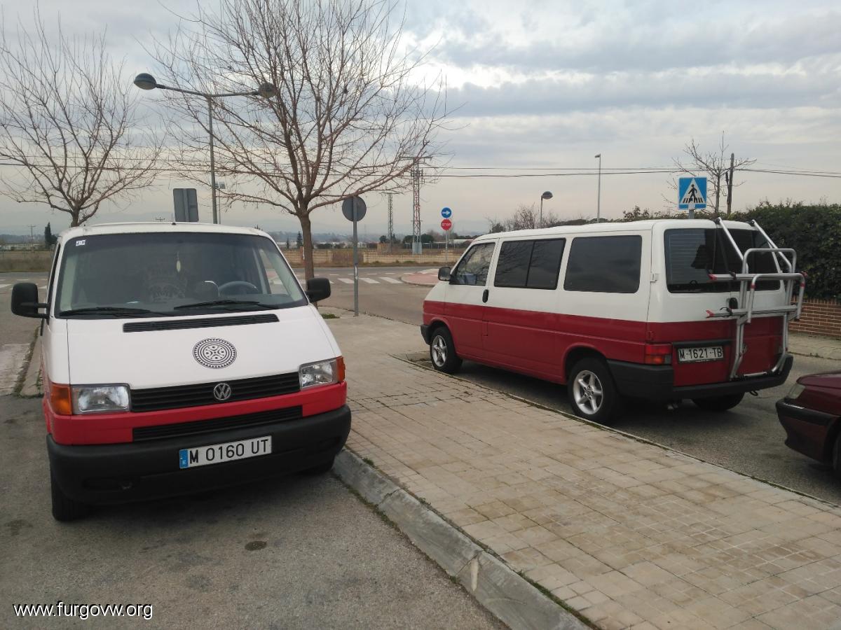

nuevo look que voy a darle a las llantas y que a mi personalmente me gusta mucho como queda
Maisarau
Antes que nada vaya pasada de furgo tío!
Las llantas me parecen un acierto la verdad. yo nunca hubiese tirado para esa combinación de colores pero ahora que lo veo me encanta!
Un saludo y a disfrutarla!

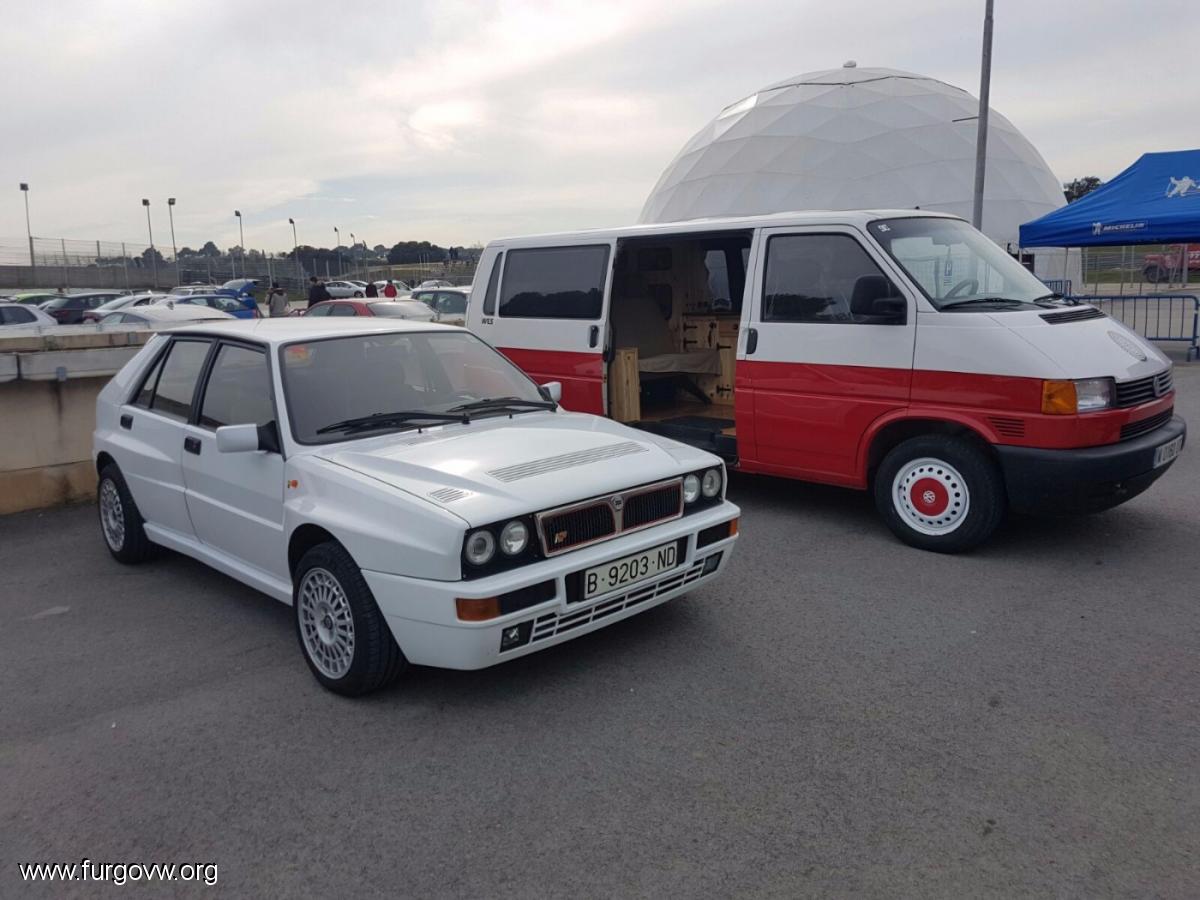

Muy guapa la furgo, y el Integrale... espectacular. Tuyo?
Enviado desde mi HTC_D728x mediante Tapatalk
Raulfernandez
Cita de: raulml en Febrero 25, 2017, 12:32:46 pm
Muchas gracias, el integrale que va, ojala, es uno de los muchos eventos que se organizan en el circuito del jarama, y como me pilla cerca suelo ir mucho, ademas de que me encantan los coches

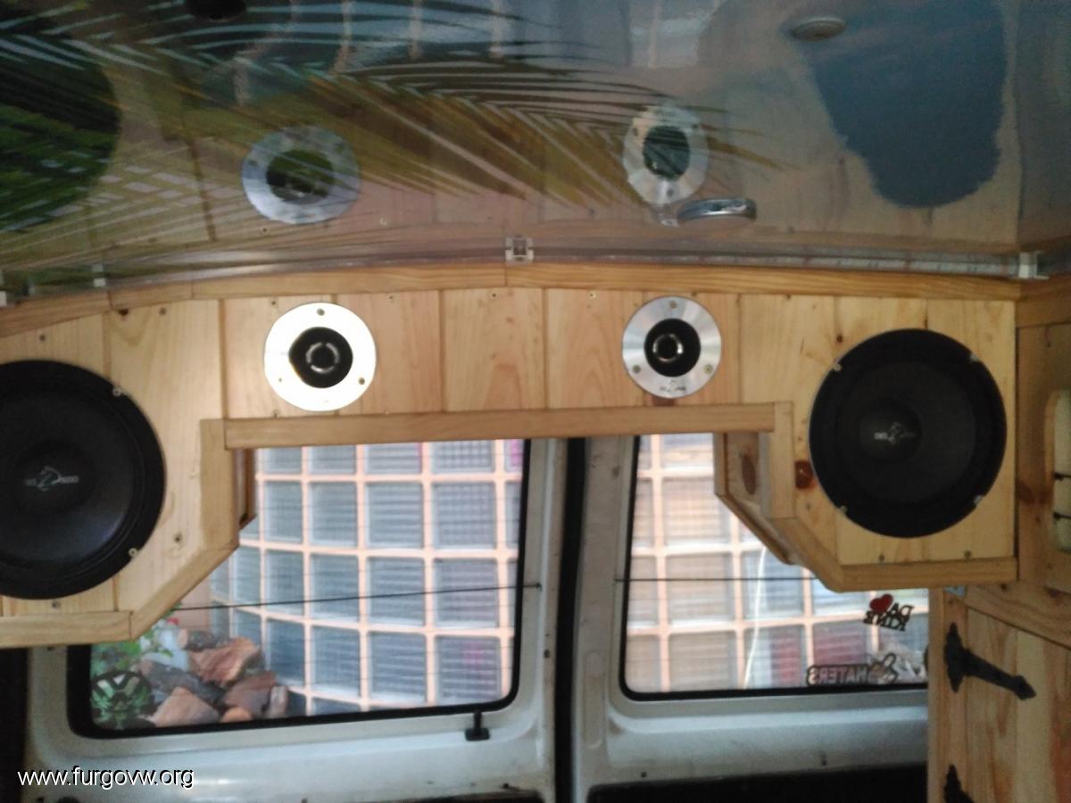

+1000€ - Equipo de sonido
