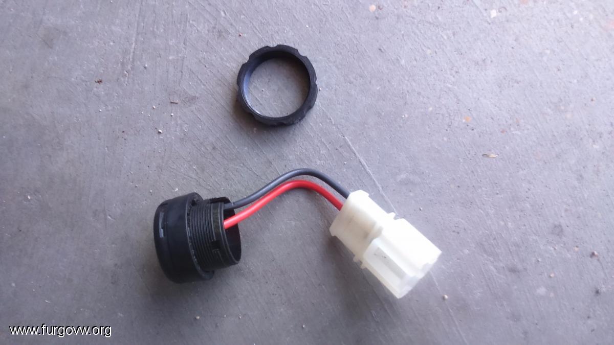

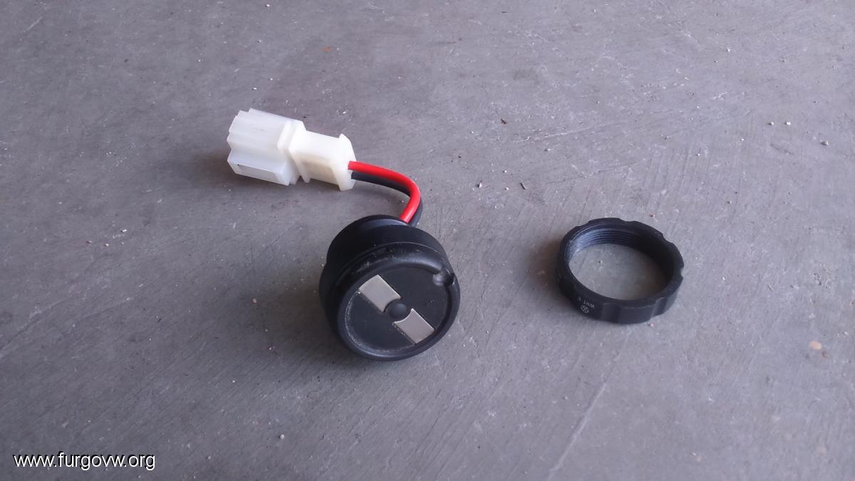

 Bueno ...pues aqui estamos con el asunto, se que eso puede parecer un poco chorrada y de echo lo es, pero por si acaso alguien quiere cambiar esa toma extraña que viene en las T5 multivan ( en los demás modelos de la T5 o T6 no se si también viene asi) a qui os dejo unas foticos
la toma de 12V EXTRAÑA

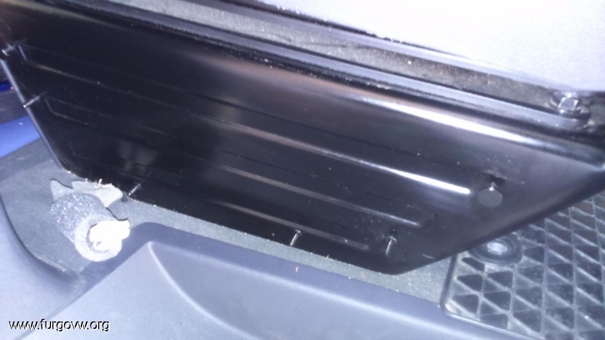

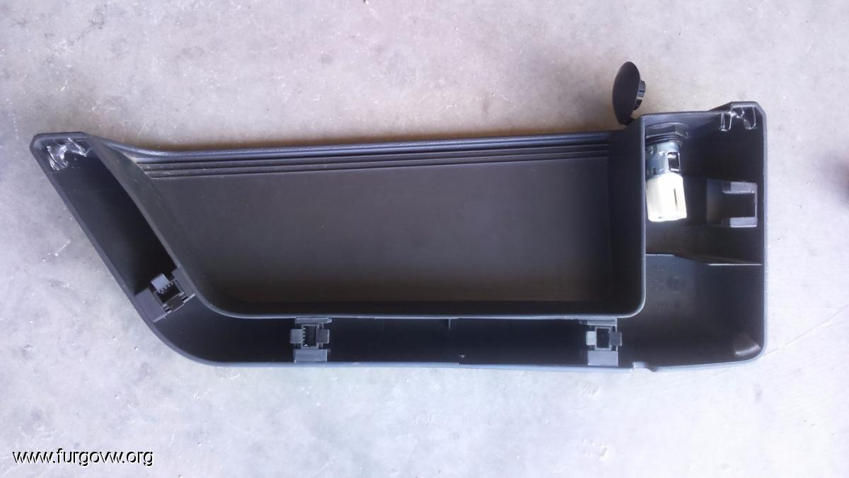

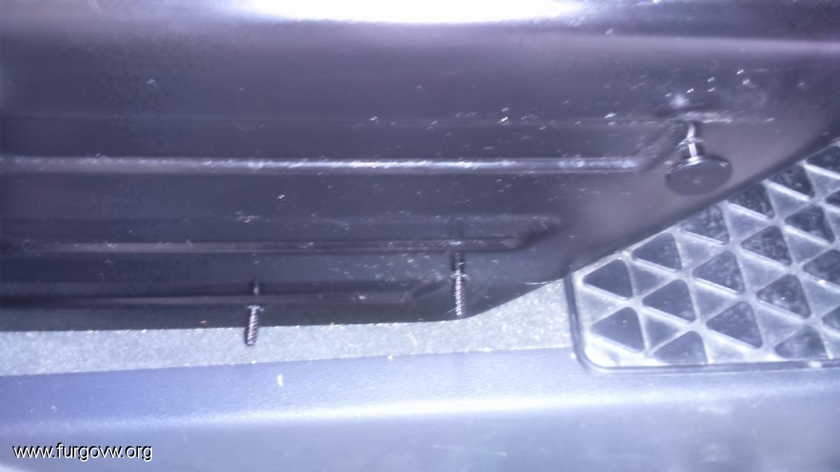

2º sacar  el portaobjetos ese pequeño que tenemos en el lado de la toma
haciendo palanca con un destornillador sale sin problemas de la parte de abajo , la parte de arriba se tiene que hacer un poco de fuerza desde abajo hacia arriba y sale
3ºuna vez sacado  simplemente es sacar una toma quitando la rosca poner la otra  y volver a colocar el portaobjetos
