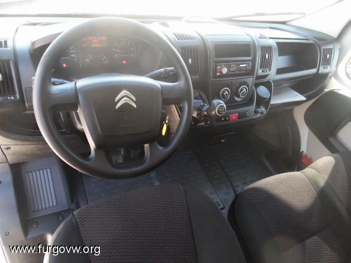

De equipamiento de serie está "pelá" y ayer que me bajé de Madrid a Almería no veas lo que eché en falta la velocidad de crucero, así que me tocará enfangarme y ponérsela e intuyo que voy a tener que ponerle algo para suplementar el "apoyabrazos" izquierdo que lleva la puerta que me queda bastante alejado, porque no voy cómodo conduciendo, llegué a casa con la espalda agarrotá, los ingenieros ergonómicos no tienen en cuenta a los mediometros.

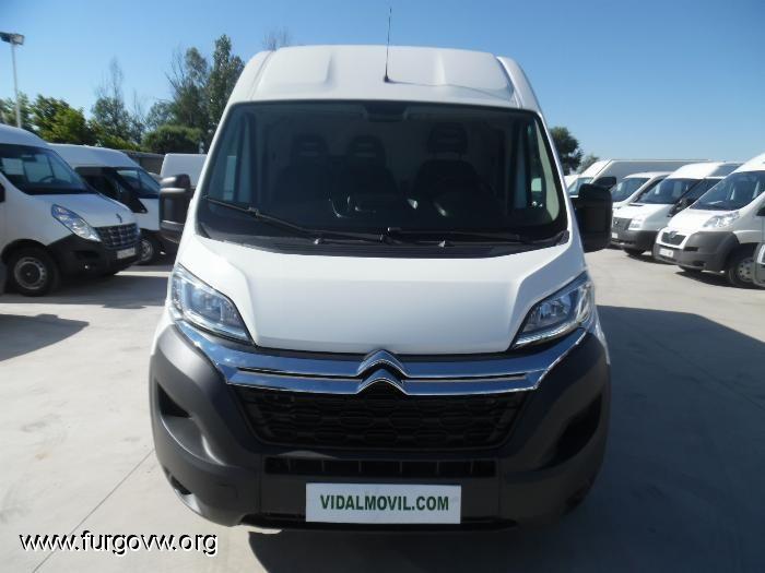

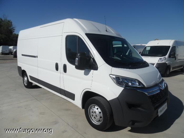

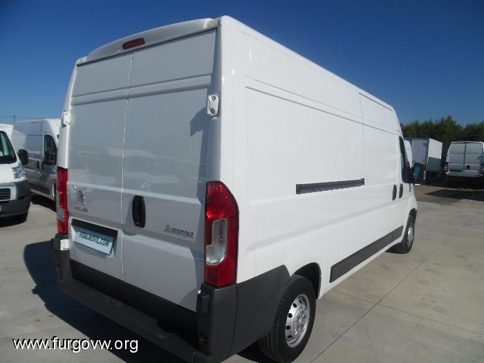

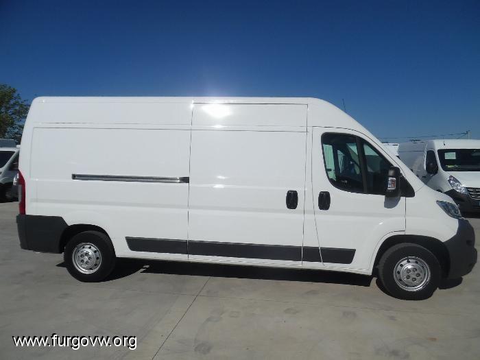

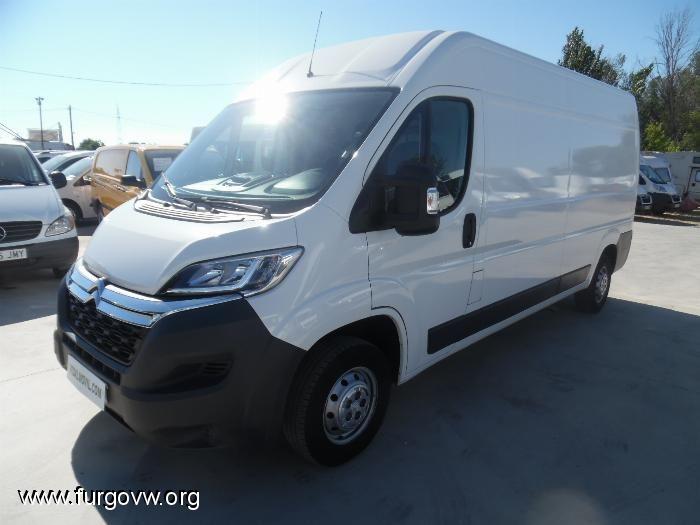

Vamos con las fotillos, pongo las del anuncio que parece ser que su cámara tiene mas megapascales que la de mi patatamovil inmortal  .meparto
