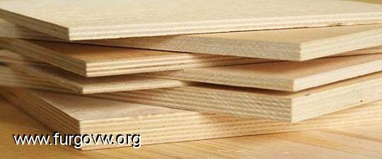

Hola a todos, voy a empezar una nueva camperizacion de mi vivaro y me gustaría poner madera ya laminada y a así no tener que pintar y a poder ser de la misma que tenía antes que era tablero marino o contrachapado ( no sé exactamente cómo se llama), a ver si me podéis decir dónde comprar este tipo de madera, supongo que será la que utilizan en las AC y en las GV de serie por su dureza y poco peso, pero he preguntado en la carpintería del pueblo y me han dicho que eso no lo tienen y que solo tienen laminado el aglomerado y eso no me vale.

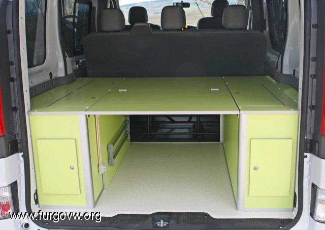

La que tenía puesta en mi furgo es esta y la pinte.

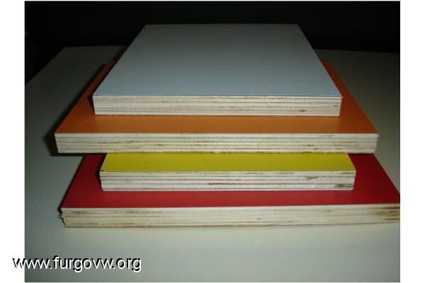

La que me gustaria poner

Buenas, por lo que llevo leído suelen utilizar contrachapado HPL y CPL, que son laminados de alta presión y no demasiado fáciles de encontrar ni baratos, pero eso es el pata negra del contrachapado parece ser.
Te podría valer cualquier contrachapado de un espesor que ronde los 15mm, en el leroy y tiendas de ese estilo tienen contrachapados fenólicos que también se usan bastante
